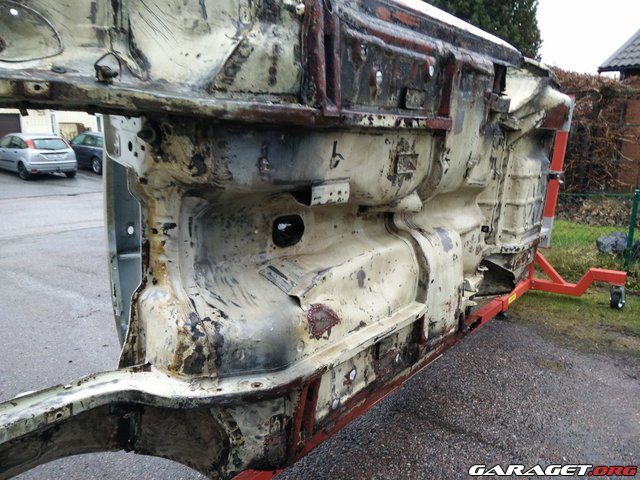

22 oktober 2015

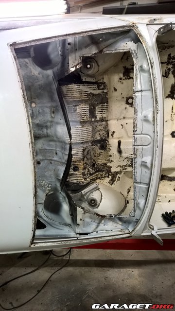

https://www1.garaget.org/gallery/images/213/212127/212127-cdd2965232c3cbe8c5519305cfd83ddf.jpg
Lite har hänt med skrapningen. Det går framåt i alla fall! smile

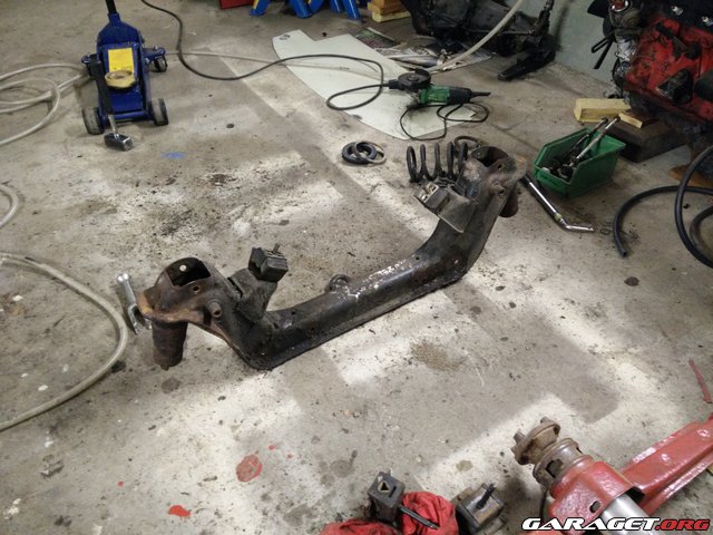

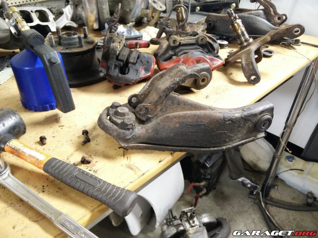

10 november 2015

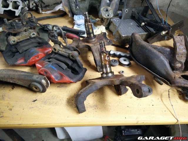

https://www1.garaget.org/gallery/images/213/212127/212127-9e25e657f47ff9c2cd1d7fbecc90dfd8.jpg
Tjenare, nu var det ett tag sen senaste uppdateringen. Ursäkta för det! Jag har bråkat med framvagnen och äntligen fått isär den! Snart så ska den skickas på blästring sen pulverlack! smile
https://www1.garaget.org/gallery/images/213/212127/212127-c193e95ef8fc1e82e7b28a7727685dad.jpg
https://www1.garaget.org/gallery/images/213/212127/212127-af4af0fab4c5c51bee9909414e7717b0.jpg
Välsmort var det i alla fall. Tur det! big_smile
https://www1.garaget.org/gallery/images/213/212127/212127-a6354f3b4f9896f2fafe63c8f9b13434.jpg

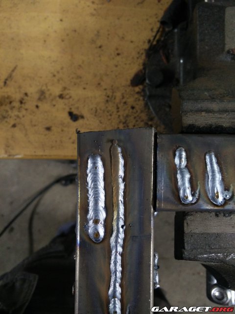

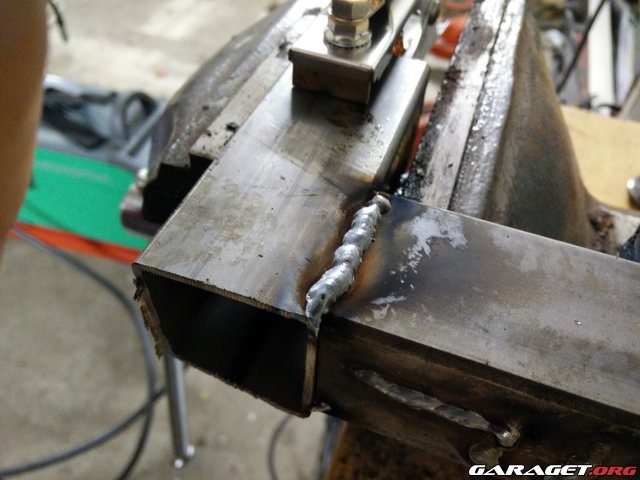

Sen har jag också övat på att svetsa då jag är väldigt grön men börjar få häng på det ! smile
https://www1.garaget.org/gallery/images/213/212127/212127-5d0ae90dcb27ccdc94d5ceb1fd4112b2.jpg
Provar lite olika tekniker! smile

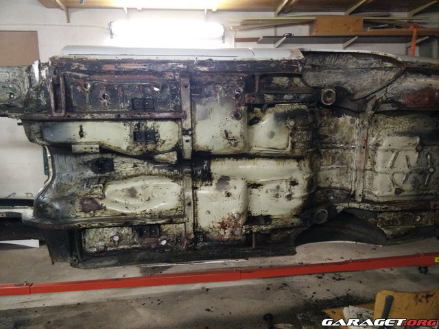

https://www1.garaget.org/gallery/images/213/212127/212127-a878b411ccec1816156fa22a9a58ffc5.jpg

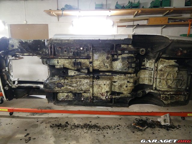

Jag har också knegat på med skrapningen av underredsmassan. Det tar sin lilla tid men jag har kommit på ett sätt som funkar riktigt bra faktiskt.
1.Först så skrapar jag bort det mesta, varmluftspistolen får hjälpa till där det sitter hårt.
2.Sedan använder jag vinkelslipen med en stålborste och tar bort småskitet.
3.Sedan så sprutar jag på lite Castrol motorcycle DWF och torkar bort med en trasa.
Resultat! big_smile

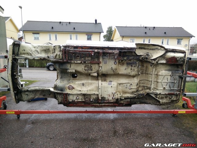

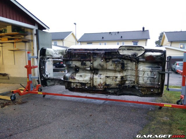

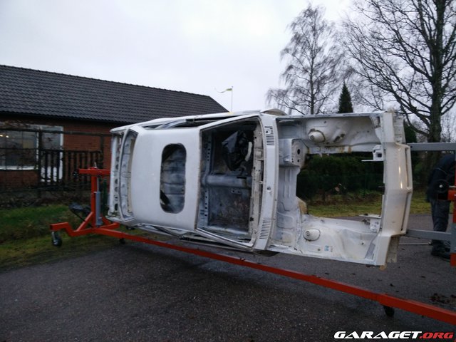

5 december 2015
https://www1.garaget.org/gallery/images/213/212127/212127-1e50cacf1f4c8004b8b496848c522b87.jpg
Men vänta vad nu? Varför är hon ute?
https://www1.garaget.org/gallery/images/213/212127/212127-8a91c7e4def494422d934ca37a62f66b.jpg
Skitigt jag vet hmm
https://www1.garaget.org/gallery/images/213/212127/212127-29fe9485e707930970e0efdf941fdc21.jpg
Smaka på högtryckstvätten såklart. Och vilket resultat det blev! big_smile
https://www1.garaget.org/gallery/images/213/212127/212127-9b52d8374da552dcfea53e3cf1506a17.jpg
Äntligen så är underredsmassan borta och den kommer aldrig röra den här bilen igen! big_smile Nu känns det äntligen som att jag kan börja jobba åt rätt håll.
Nästa: Laga rosten!

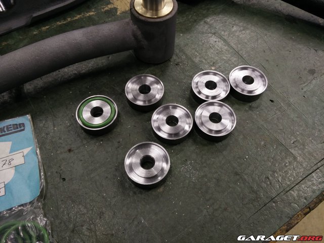

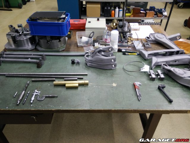

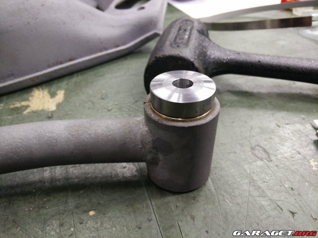

https://www1.garaget.org/gallery/images/213/212127/212127-c3dcbdfa5f2d72dc3da32d649ee57c56.jpg

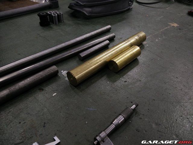

Såhär såg det alltså ut i dag. Nästan alla bussningar kommer bli utbytta till mässingsbussningar  med en stålhylsa. På alla ställen där det kommer sitta en sådan bussning ska det också sitta en smörjnippel som går in till stålhylsan.
https://www1.garaget.org/gallery/images/213/212127/212127-8e4f7cd61aec2728e42255004662dc50.jpg
Stumt ska det bli, exakt som jag vill ha det! wink

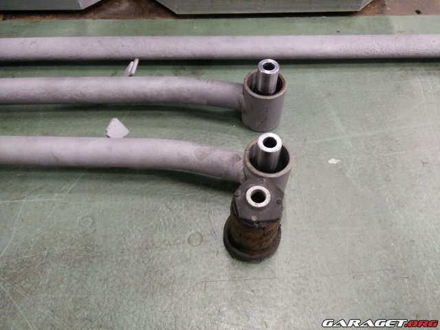

https://www1.garaget.org/gallery/images/213/212127/212127-ba4b65c2fb5008b5577868f35b892e14.jpg
Hylsorna gjorda. Där ser ni också en originalbussning wink

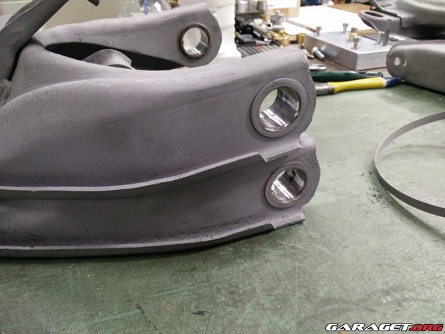

https://www1.garaget.org/gallery/images/213/212127/212127-faa71b841cdc92c95e19cc420c36d980.jpg
Fin puts på hålen! Dessa blir lite kluriga att göra då hålen inte har samma storlek rakt igenom utan den smalnar av hmm

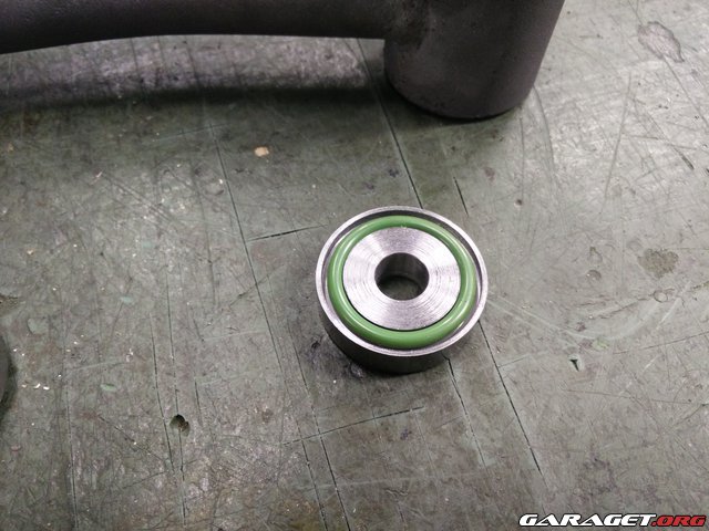

https://www1.garaget.org/gallery/images/213/212127/212127-a3f9548929b69dc51cba2b143fa45a0a.jpg
Detta är riktigt special, egengjorda brickor med spår för o-ringar wink
https://www1.garaget.org/gallery/images/213/212127/212127-77b8437a900bc0066db38e36ea9248d2.jpg
https://www1.garaget.org/gallery/images/213/212127/212127-eda5582dbd1963daed151fa733757796.jpg
Så blir det alltså när det kommer bli monterat i bilen! big_smile Stort tack till min far som har stort tålamod och lärde mig hur man använde svarven! big_smile

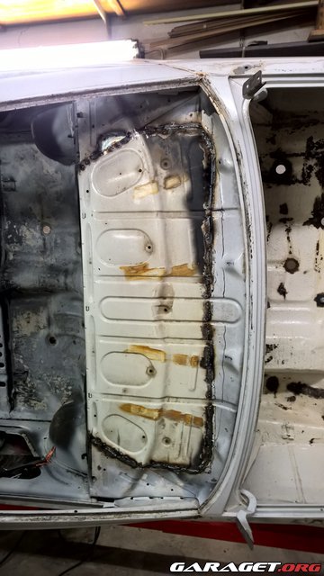

Det rullar på i garaget, mest så har jag jobbat med att laga hål men i dag så tog farsan och jag tag i att laga hatthyllan! Den gamla håliga hatthyllan urkapad (se äldre bilder för hur det såg ut)
https://www1.garaget.org/gallery/images/213/212127/212127-af4fd4128968ede634f5414c801b53da.jpg
Efter mycket slipande, passande och svetsande så är det här resultatet! big_smile
