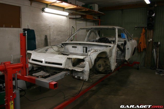

4 februari 2016
https://www1.garaget.org/gallery/images/213/212127/212127-366ae13b4fb94dbb05afec58886f8436.jpg
Lyckades få med mig systemkameran till garaget en kväll, såhär ser hon då ut för tillfället. Enda skillnaden är att trösklarna är bytta. Har dock ingen bild på det just nu men det kommer!

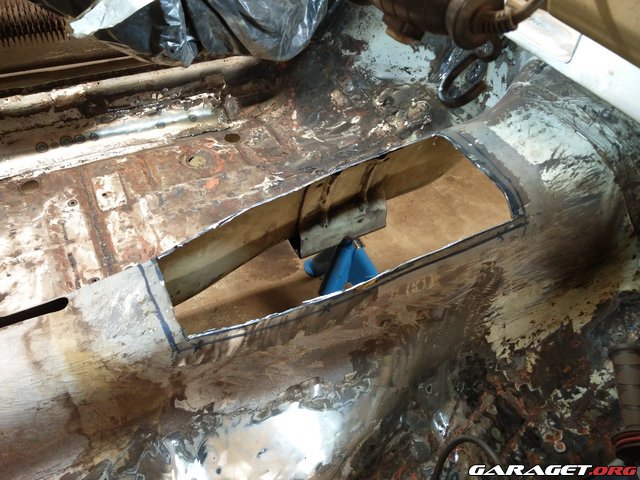

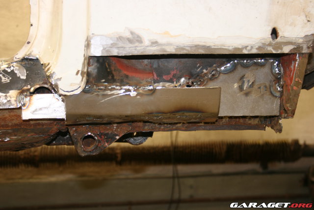

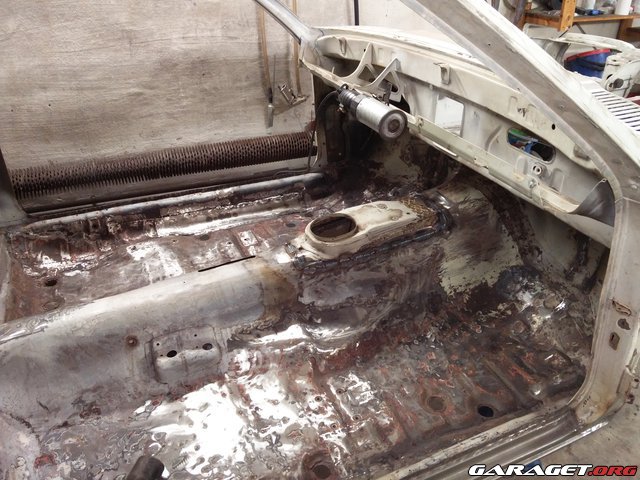

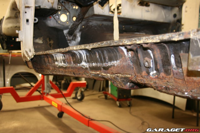

Det var inte allt för illa bakom trösklarna. Efter denna bild var tagen så målade jag på med biltemas rostätare sedan rostskyddsprimer.

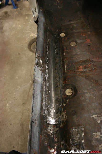

https://www1.garaget.org/gallery/images/213/212127/212127-0e8bac3f9975b48eaf0be0b57df23253.jpg

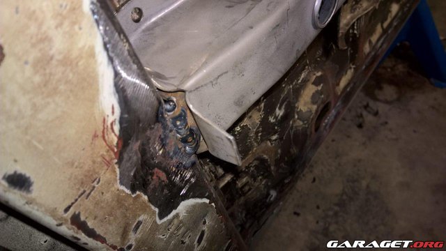

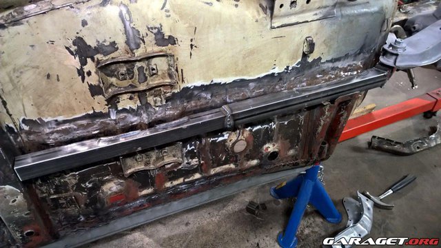

Lite speciallagning bak på tröskeln. Detta var helt sönderrostat, varken min far eller jag visste om denna del skulle sitta fast i botten på tröskeln så vi gjorde en vild gissning och gjorde det som så att den nedre delen svetsades fast i tröskeln.

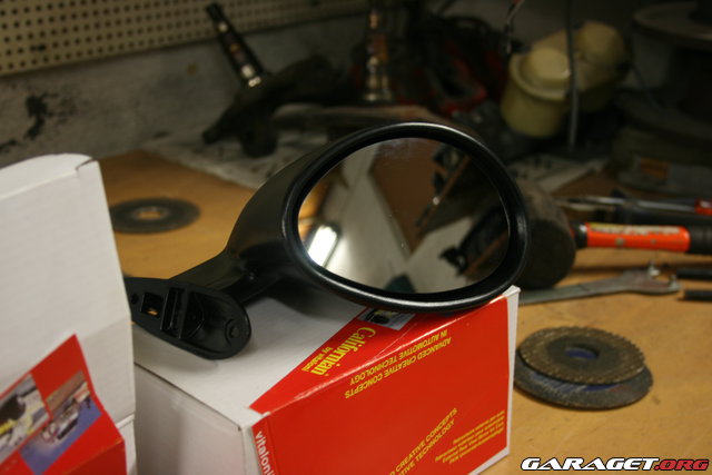

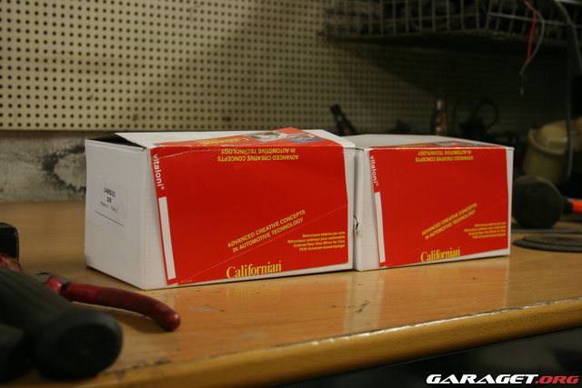

https://www1.garaget.org/gallery/images/213/212127/212127-96f3fa100efd0fc05246c048d23b164c.jpg

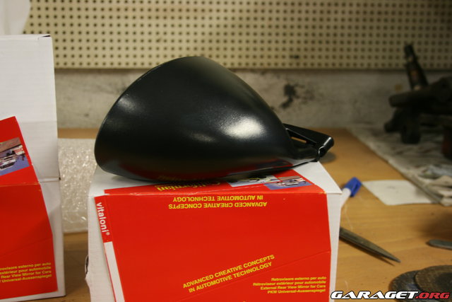

Äkta Vitaloni Californian backspeglar helt nya i kartong!
https://www1.garaget.org/gallery/images/213/212127/212127-86103984bd4127eb2a4642e1228b54a0.jpg
Satt bland annat på lancia 037 och diverse Ferraris om jag inte missminner mig! Kommer sitta minst lika bra på Mantan! big_smile

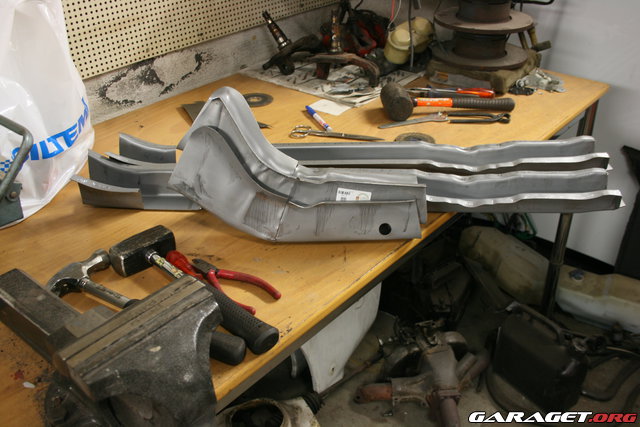

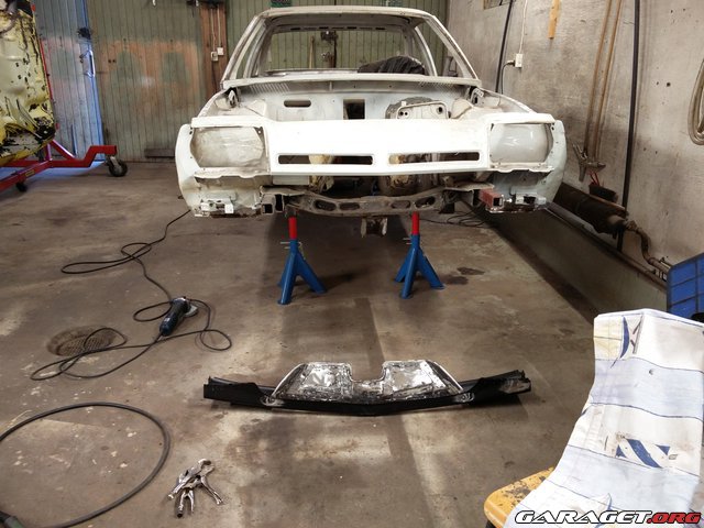

Då balken på förarsidan är i dåligt skick så beställde jag nytt till båda sidorna! Nästa projekt när trösklarna är klara. Kommer bli intressant om något smile

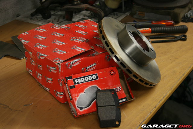

Nya ventilerade rekord skivor och helt nya belägg från Ebay, 1000kr för allt det är helt okej asså! big_smile

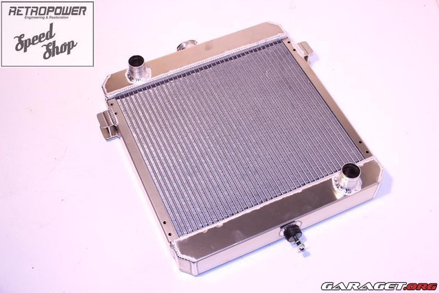

Sedan så fick jag en beställnings spurt i dag och beställde en alu kylare från retropower på ebay!

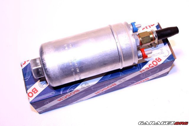

en bosch 044 bränslepump!

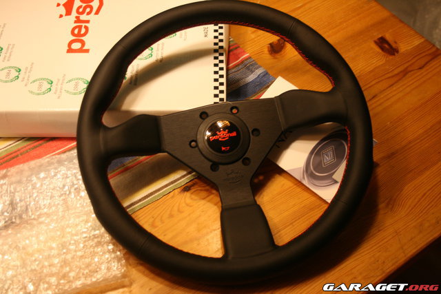

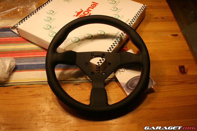

och sist men inte minst en Personal Neo Grinta (röda sömmar och i mocka) ps. Utan hello kitty knappen också! wink
(inte min bild. Länk till bilden: http://image.superstreetonline.com/f/38 … -wheel.jpg)
Det var det för den här gången. Stay tuned för mer big_smile

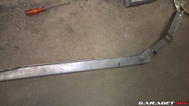

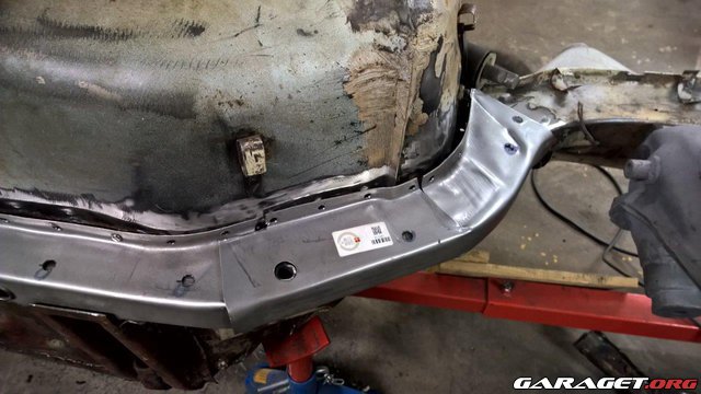

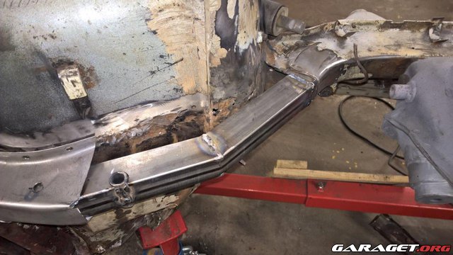

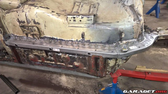

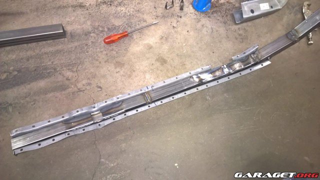

https://www1.garaget.org/gallery/images/213/212127/212127-4fb4807b6bbaacc005f8121b36e1b408.jpg

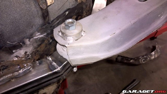

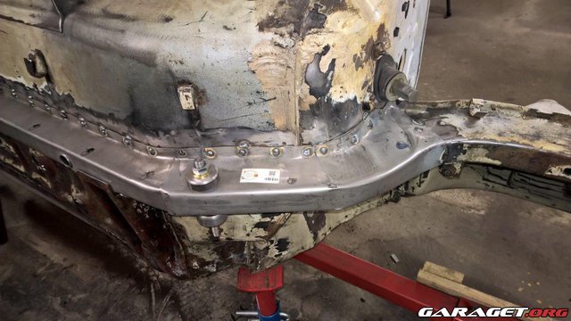

Äntligen är ena balken utbytt. Det tog betydligt längre tid än vad jag trodde. Detta var främst för att balken hade en inre förstärkning, denna var helt sönderrostad på förarsidan så min far och jag bestämde oss för att göra en ny förstärkning i fyrkantrör hela vägen från böjen och bakåt till den tvärgående balken i bilen!
Original förstärkningen gick bara halvvägs ungefär men som sagt så gjorde vi den så att den gick hela vägen. Lite starkare är ju aldrig fel! big_smile

https://www1.garaget.org/gallery/images/213/212127/212127-d3bb8b498f2795ba62ed6804030f77e4.jpg
Vi var också tvungna att hänga upp framvagnen i bilen för att kunna mäta upp så att hålet kom på rätt ställe!

https://www1.garaget.org/gallery/images/213/212127/212127-f0a8ef53be3f71a2126ba41d3d0731c4.jpg
Ditsvetsad i bilen!
https://www1.garaget.org/gallery/images/213/212127/212127-aa8c8ea4486f958b141c19c9046a47ac.jpg
Så blir det alltså att se ut på ett ungefär när balken ligger på! big_smile
https://www1.garaget.org/gallery/images/213/212127/212127-78d716aac3e3815353d647b441878cb5.jpg
Helsvetsad i bakkant mot den tvärgående balken också! Detta lär ju vara starkt nog! big_smile

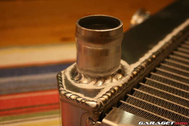

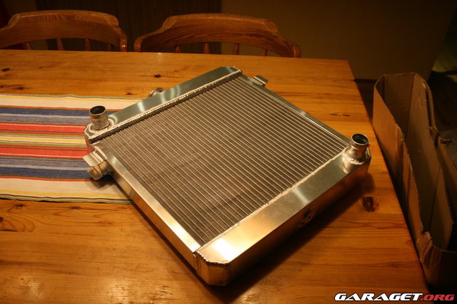

Sedan har jag också fått hem lite grejer! En alu kylare från Retropower! big_smile
https://www1.garaget.org/gallery/images/213/212127/212127-aa077076a09f248dfd0d34471dd331b7.jpg
Jäklar vilket bygge! och jag måste säga att 4000 kr var ett riktigt bra pris, om inte detta kyler bra då vet jag inte vad som gör det! big_smile

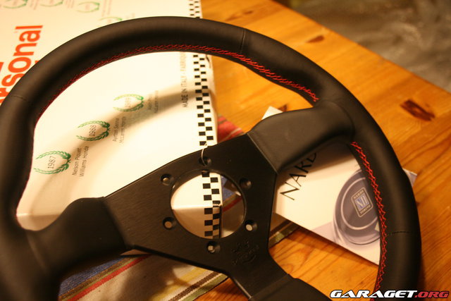

https://www1.garaget.org/gallery/images/213/212127/212127-f8746f58a100cdfe8067e5e7c475ce6e.jpg
Min Personal neo grinta med röda sömmar! Kommer passa så bra med den röda Recaro klädseln!

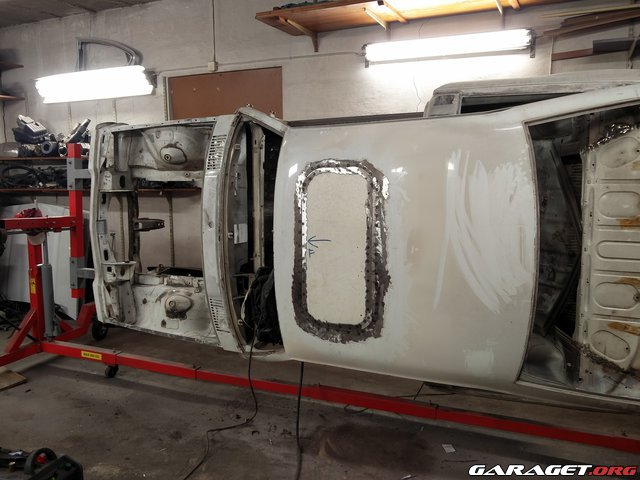

Lagning av taket.

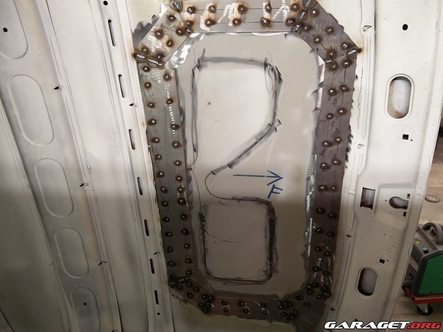

https://www1.garaget.org/gallery/images/213/212127/212127-da86e07afd1e36c8cb46abbc9aa58534.jpg
Taket var taket från skrotmantan.
https://www1.garaget.org/gallery/images/213/212127/212127-206813106984989b05602d58c6644d7f.jpg
Såklart så ska det tennspacklas upp!

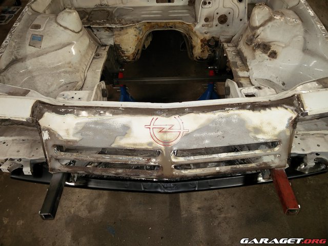

https://www1.garaget.org/gallery/images/213/212127/212127-d838fadb6fdb9f980dd6c986f028f5a8.jpg
Nya undre frontplåten passades in!
https://www1.garaget.org/gallery/images/213/212127/212127-68a497d1670dd92a27b808a023159639.jpg
Då denna bil hade den 4 växlade lådan så gjorde jag om så att hålet passar för den 5 växlade!
https://www1.garaget.org/gallery/images/213/212127/212127-16bfffba01966cf6171044d7327aa184.jpg
Så blev det efter svetsningen. Såklart så har det slipats ner och spacklats men det tror jag inte jag har några bilder på! sad

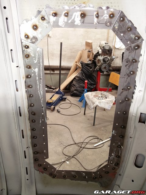

Detta var nog det mest riskabla jag har gjort hitils. Det kändes inte bra att sätta kapskivan i fronten men det skulle göras och resultat blev riktigt bra!
https://www1.garaget.org/gallery/images/213/212127/212127-4bfe429bad71ee14561f89009189cd63.jpg

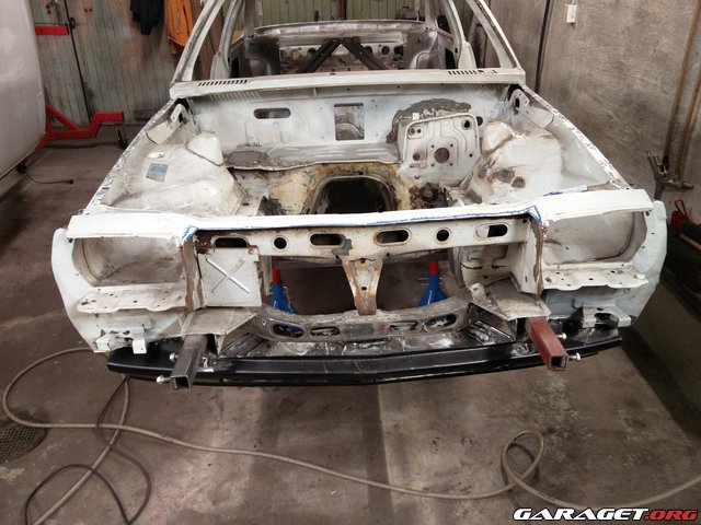

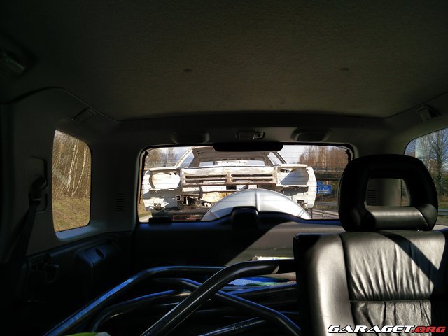

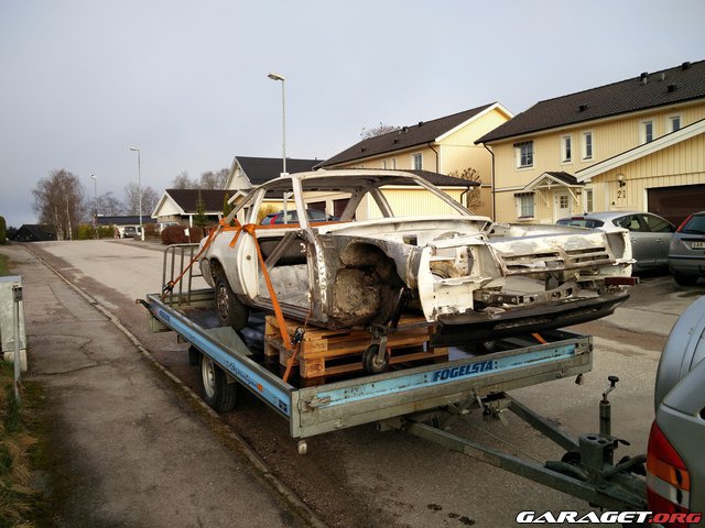

Tidigt en måndag morgon i april så bar det iväg till eskilstuna för att få en special gjord bur uppmätt.

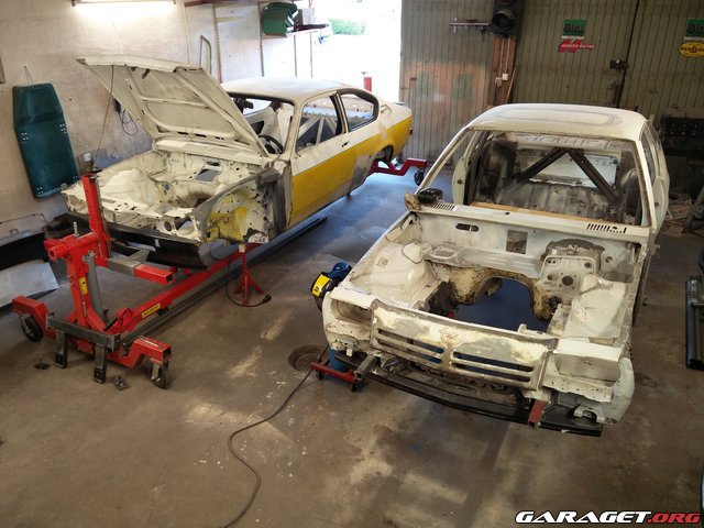

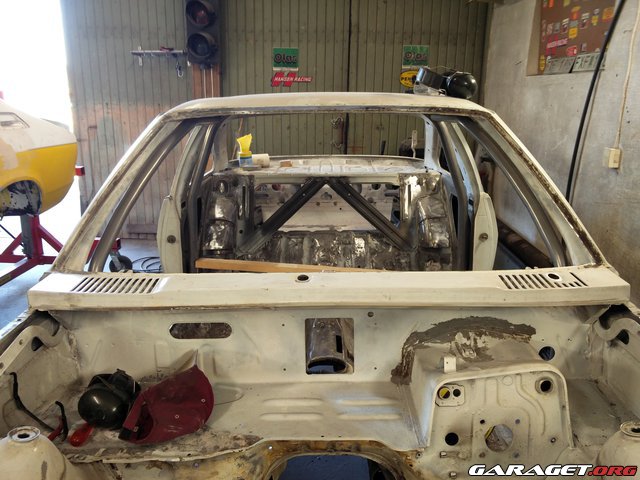

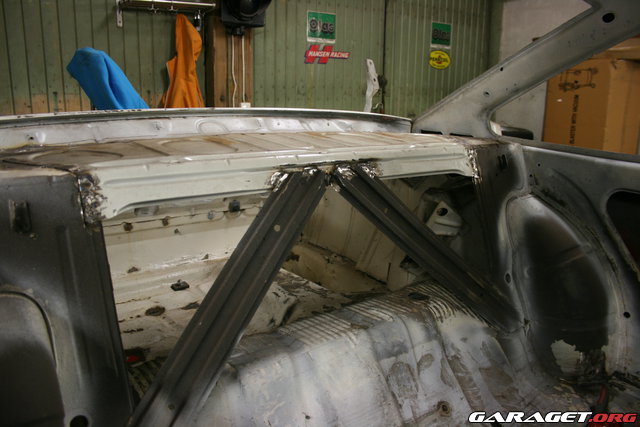

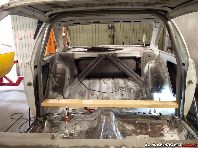

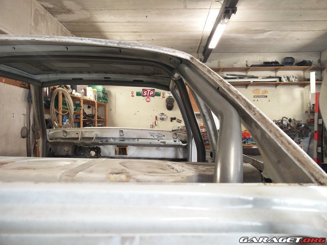

https://www1.garaget.org/gallery/images/213/212127/212127-6e8a596aee3caff2f4aff6dd39431b09.jpg
En närgången Opel och baksätet fullt med rör! big_smile
https://www1.garaget.org/gallery/images/213/212127/212127-15257d9553ea376058e5e530d958050b.jpg
Så då vet vi vart huvudbågen ska vara! Bara att börja göra fästen nu då smile
https://www1.garaget.org/gallery/images/213/212127/212127-255bca887a2fd5cc524af77c35b670ba.jpg
Tyckte det blev riktigt bra! Svårt att bocka plåten rätt bara hmm

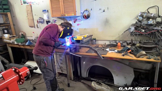

https://www1.garaget.org/gallery/images/213/212127/212127-b4c607729d280afd81d630469c278b76.jpg
Förarsidan.

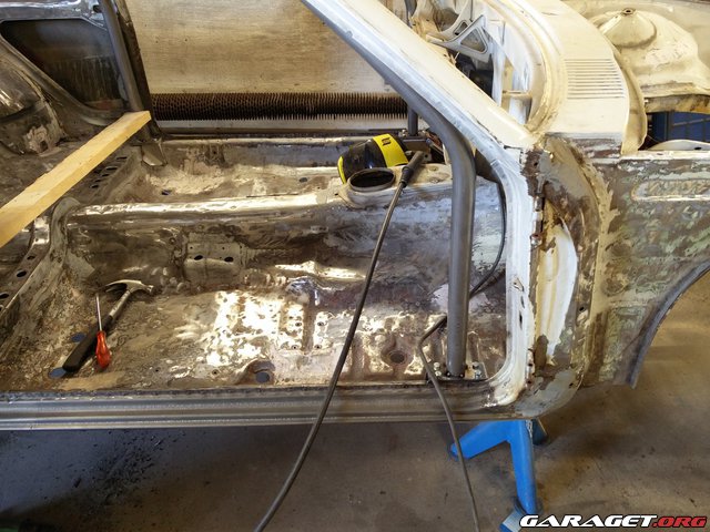

https://www1.garaget.org/gallery/images/213/212127/212127-9a03803e1024857705518fbf7fc4ec9b.jpg

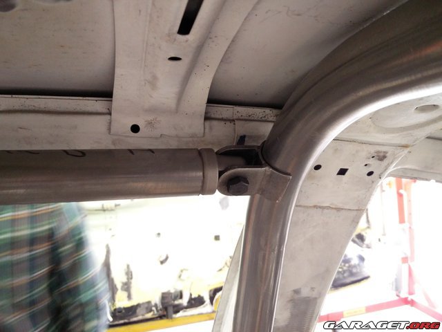

Då bilen ska kunna återställas till original så blir det en skruvbur smile

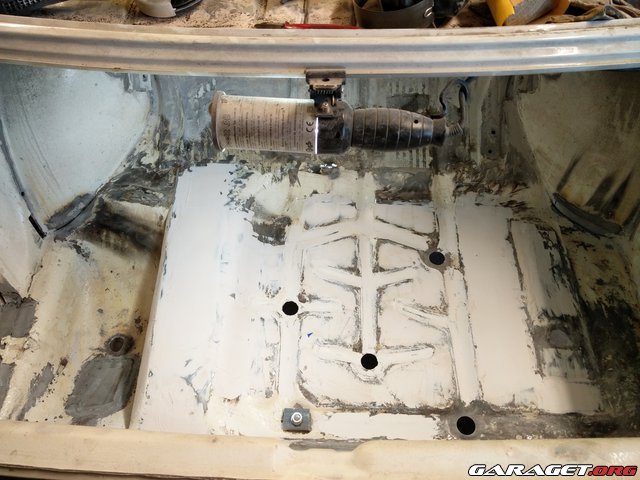

Tog en liten paus från burbygget för att ta tag i skuffen och inne i bilen. Då någon tyckte det var en smart idé att pensla på body i hela bilen så har jag fått ta bort allt och det är fan inte lätt då det sätter igen slipskivor vilket resulterade i att jag var tvungen att i princip spackla upp hela skuffen smile

https://www1.garaget.org/gallery/images/213/212127/212127-f15ff25b94056ea05d735e7781af9c8e.jpg
Såhär blev det efter jag vet inte hur mycket slipandes!

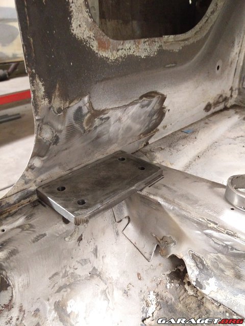

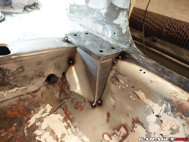

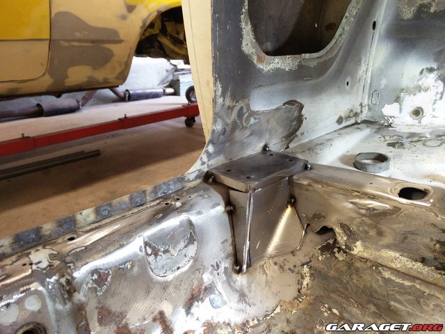

Efter mycket slipning och spackling så fortsatte jag med buren. Såhär blev de främre fästena smile
https://www1.garaget.org/gallery/images/213/212127/212127-950c6940a88e772ad0c860ed052d9bf4.jpg
Mycket jobb att passa in det men bra blir det och vilket jävla jobb finess har gjort. Riktigt fina böjar! big_smile

Eftersom att buren ska kunna tas ut så blev det såna här fiffiga skarvar mot huvudbågen smile
https://www1.garaget.org/gallery/images/213/212127/212127-1455652c12d66fddfe10de9e8e424836.jpg
och nu till det speciella. Eftersom att jag ska försöka få den reggad med baksäte och bur så var det tvunget att bli liiite special yikes Fortsättning följer! wink

Tjenare,
Nu var det längesen jag uppdaterade här ursäktar för det. Har haft det tufft till och från både med jobb och med bilen. Jag har inte legat på latsidan dock! Mycket har hänt sedan senaste uppdateringen!
Så här blev då buren att se ut minus stävorna ner till hjulhusen bak och under hatthyllan.
https://www1.garaget.org/gallery/images/213/212127/212127-ad6d0c9ddb5a2f77e8d72896f40c0cc8.jpg
Detta var någon gång i somras under semestertider.
https://www1.garaget.org/gallery/images/213/212127/212127-eb53f6dac4774e6d166236a3032ddc25.jpg
I bilen.
https://www1.garaget.org/gallery/images/213/212127/212127-14fd6eede305af4daa1e97b043c4b4a7.jpg
Motorn får plats under!
https://www1.garaget.org/gallery/images/213/212127/212127-e9eb0a0b617270ff23a0a04802a76144.jpg
https://www1.garaget.org/gallery/images/213/212127/212127-88f03a09d929bbb194c2e8ee9c00d6d7.jpg
https://www1.garaget.org/gallery/images/213/212127/212127-5a42afcc827a22171e3895a572323a2a.jpg
Lite extra förstärkning. Detta är bilder från sommaren 2016. Mycket mer kommer!
https://www1.garaget.org/gallery/images/213/212127/212127-67b16c163fb7a3f81d012ef62416e234.jpg
