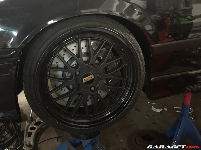

Testmonterat bromsarna och fälgarna fram går fritt med några mm till godo om jag kör med 20mm spacers.
Shimsade mellan med några stålbitar så spacers måste inhandlas!

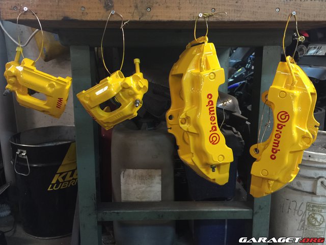

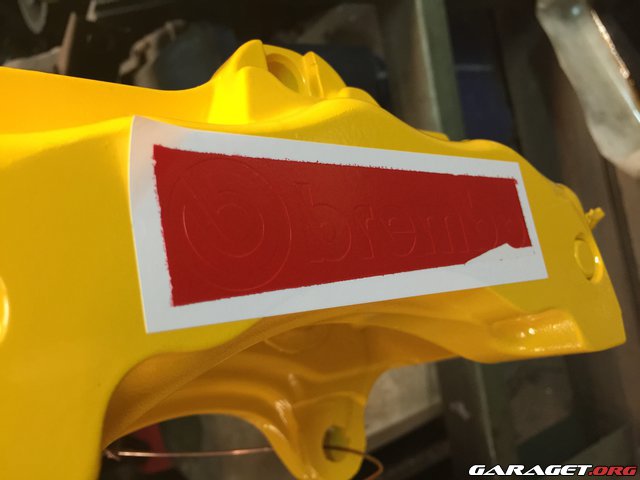

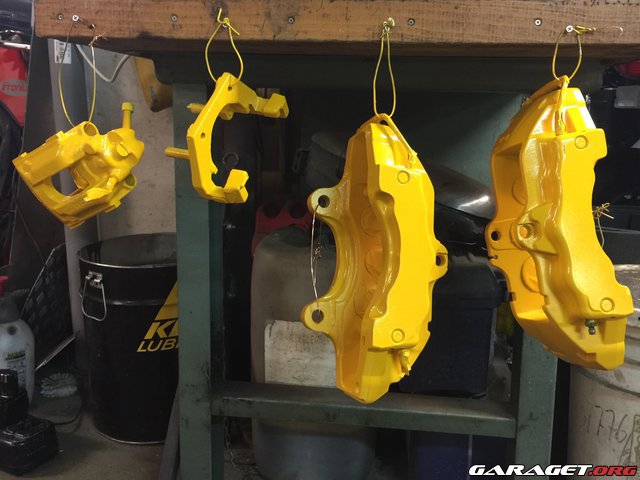

Lackade bromsoken så ser dom lite roligare ut (ett tag iaf lol)
Drog på 3 varv med gul bromsoksfärg och sen maskade jag loggorna och drog på röd motorfärg för att sist avsluta med en 2komponent klarlack.
Somsagt, vi får se hur länge det håller! big_smile

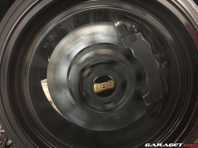

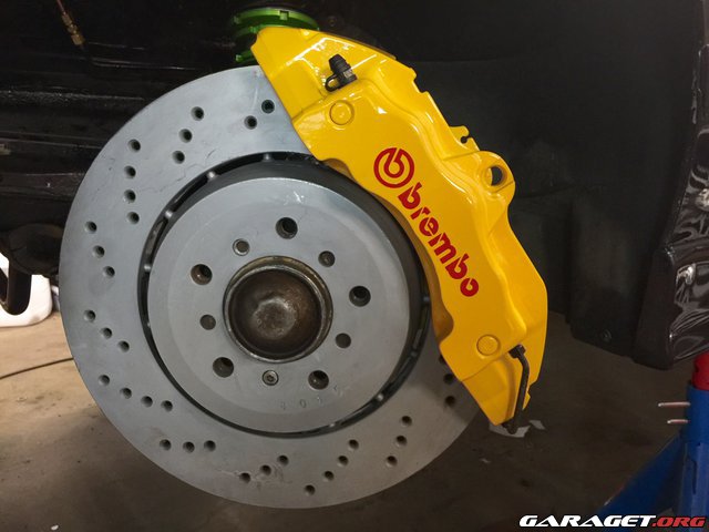

Testmonterat efter lack big_smile

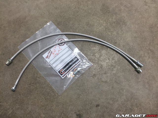

Mätte upp bromsslangarna fram och bak idag och åkte raka spåret mot Hydroscand i Skellefteå!
Fick ett trevligt bemötande som vanligt! big_smile
Ut klev jag med 4 st specialtillverkade stålomspunna teflonbromsslangar en liten stund senare! big_smile
Den övre på bilden är till en sida bak och den undre är till en sida fram.

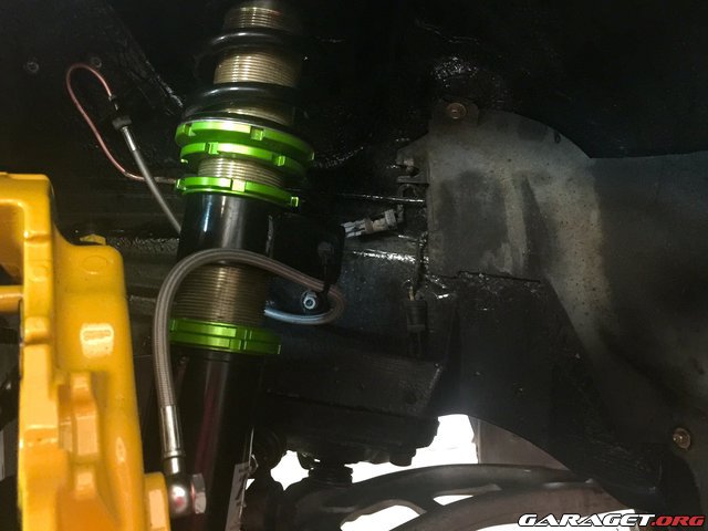

Valde att köra Banjo anslutning i bromsoket fram för att få en mer slimmad lösning, riktigt nöjd med resultatet!
Minimal brytning på slangen blev det med tanke på styrvinklarna! Och den går helt fritt utan att ta i någonting när man svänger fullt från höger-vänster!

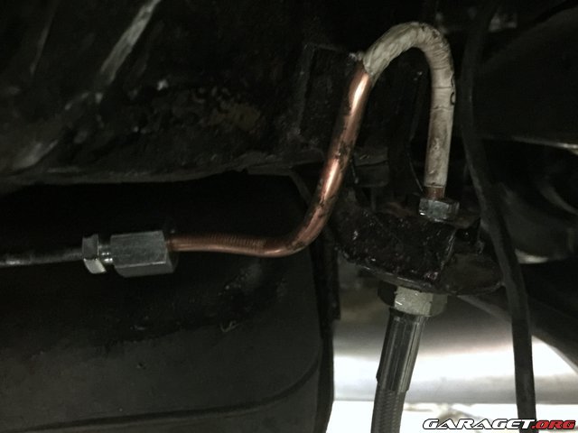

Efter 21år så var inte dom 11mm skallarna på muttrarna till bromsslangarna så fina längre. Dom hade nypit fast ordentligt och skallen blev såklart rund när man försökte lossa på dom!
Eftersom original bromsledningarna i stål är som nya i övrigt så var den bästa lösningen jag kunde komma på att göra såhär:
Kapade av bromsröret och konade änden samt monterade en skarv med en ny mutter till slangen!
https://www1.garaget.org/gallery/images/52/51488/51488-6d011b2087d7c93bbe71000635aac9f5.jpg
(bilden är från bak men gjorde enligt samma princip fram)

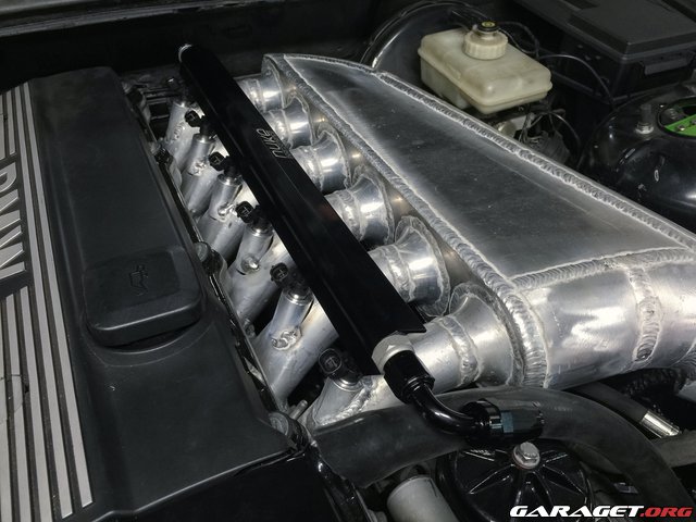

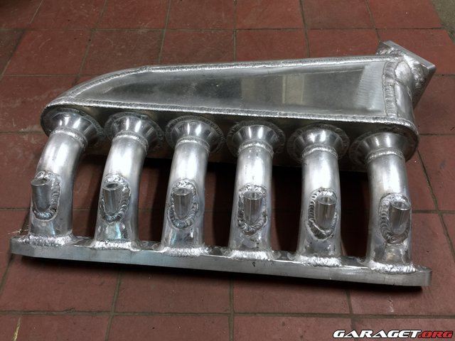

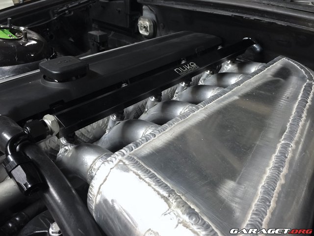

Lite uppdateringar på insuget! smile
Har börjat passa in anslutningarna för spridarna, punktat upp dom i mitten så jag ska ta och helsvetsa allt senare smile

Helsvetsade spridarhylsorna ikväll! Nu återstår trimma till insidan i alla rör.

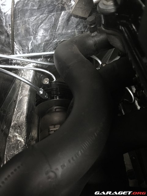

Har funderat lite på värmen kring slangarna till wastegatearna, så fick lite inspiration av en kompis som gjort en liknande lösning.
Klämringskopplingar och 6mm hydraulrör blev det första biten för att inte utsätta slangarna för onödig strålningsvärme från grenrör smile
