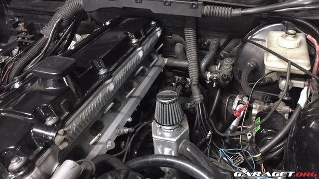

kul lösning med kranen på vevhuset smile hoppas det inte läcker.. kan ju bli ganska vattnigt emelanåt i vevhusbehållarn, o vatten brukar ju hitta sin väg..
Sen tänkte jag bara fråga av ren nyfikenhet, varför sätta filter på? Gör det verkligen sån nytta?
776 Inlägg
13 maj 2016
#483

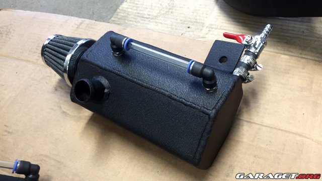

Kranen är en universal bränslekran från snöskoter av typen kulventil som används i de flesta kranar så att den håller tätt tvivlar jag inte på smile
Om jag förstår det rätt så pulserar ventilationen pga svängmassan av kolvar och vevaxel vilket borde innebära att luften också till viss del kan sugas in i motorn likaväl som att den blåser ut.
Blir ju som att köra utan påfyllningslock till oljan annars, man vill ju inte så gärna ha in sand och skräp i motorn smile
Är ju inte så jobbigt sätta ett filter och rent spontant tror jag det
gör mer nyttan än utan iaf. Alla öppna vevhusventilationer jag sett har haft ett filter.. Körde med en flaska och en slang ner i med lite borrade hål på min tidigare setup vilket inte kändes så seriöst smile!
Känns då helt klart bättre med filter så smuts inte kan leta sig in samt att det fångar upp endel av oljedammet som blir.. Men ska man köra tex bana så är det inte godkänt med öppen utan då måste man leda den varma skräpluften tillbaks in före insuget, före turbon i det här fallet såklart (sluten vevhusventilation).

Ja jävlar den är ju envägs.. den jag använder går ju in och sedan ut och tillbaka till motorn med en annan slang. Går den enkom in så bör det ju vara ett filter också ja. smile
Tömde min catchtank härom veckan.. jävlar vad smet den samlat på sig! så nytta gör det!

Ja precis då har du återcirkulerande smile
Haha japp det blir mycket mysigt, och på en originalbil så leder man ju ner det i tråget igen roll

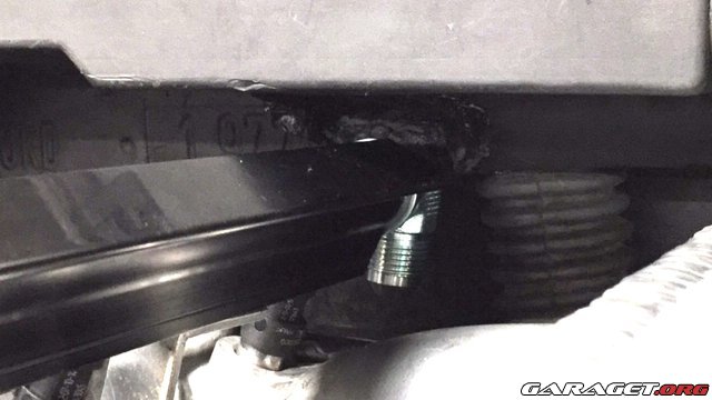

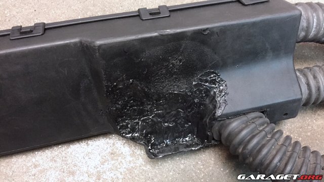

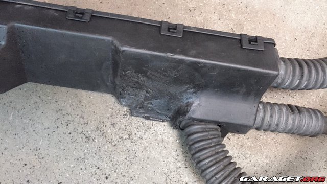

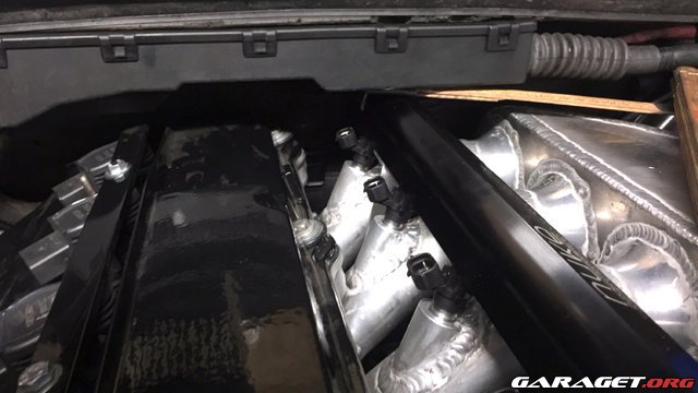

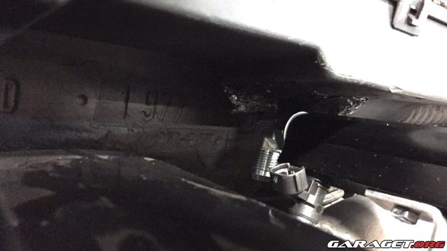

Blev tvungen att modifiera plastlådan till kabelhärvan som sitter över motorn mot torpedväggen.
Visade sig att kablarna som går under insuget kom precis där kopplet till fuelrailen sitter.. En total miss, har aldrig testat passformen med härvan och fuelrailen tidigare men det gick sån tur att lösa!
Kapade upp och spacklade med lödkolven och lite svart plast. Har tyvärr inga bilder på hur det såg ut innan ingreppet men kablarna gick ned där jag plastat igen.
Såhär blev det iaf:
https://www1.garaget.org/gallery/images/52/51488/51488-fa201d36165aaff56fb589d5179bf7dc.jpg
Provmonterat:
https://www1.garaget.org/gallery/images/52/51488/51488-0203c9d6602026834e9eab7ec76c6bc2.jpg
https://www1.garaget.org/gallery/images/52/51488/51488-16f36ce44f4fe8133baa7d2fc5e9ad41.jpg
https://www1.garaget.org/gallery/images/52/51488/51488-2b5b34dcef64453a8cf031511f41a2a0.jpg
https://www1.garaget.org/gallery/images/52/51488/51488-6dcea1f94f734f1bf6e958862c662c3e.jpg
Det passade med bränsleledning osv så jag snyggade till plasten lite med ett slipstift
https://www1.garaget.org/gallery/images/52/51488/51488-2d40ef55032e4b938ac17a7b8109c6ef.jpg

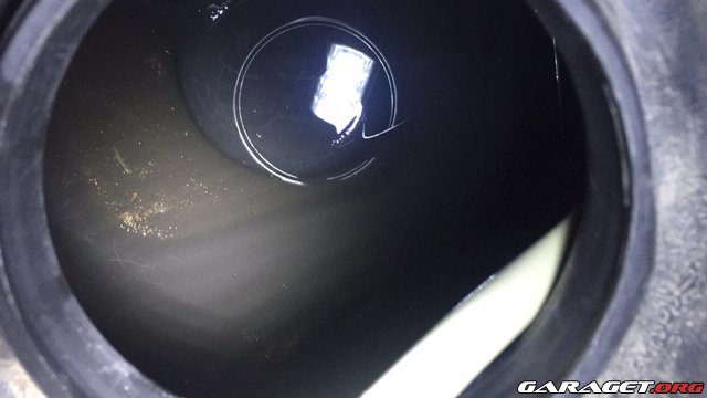

Var mycket skräp i tankhalvorna så jag tömde tanken och rengjorde den smile
En bild på allt skrot, glömde fota efter..

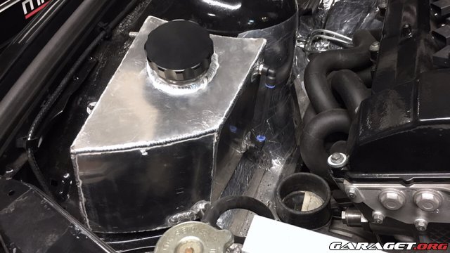

Stått lite still nu i veckan igen pga jobb! Men ett lock med svetshals i aluminium till expansionskärlet är påväg hem så det blir att färdigställa det när jag kommer hem smile

Har svetsat färldigt expansionskärlet nu. Locket blev i största laget men det får funka. Kommer även pulverlacka det svart smile

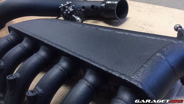

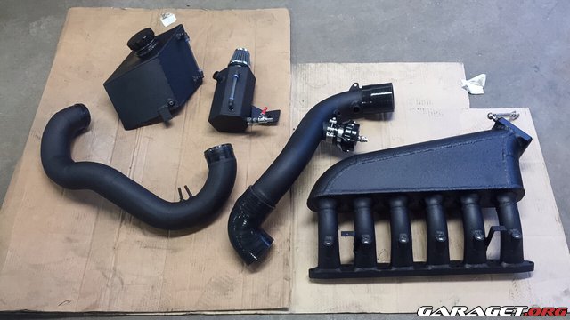

Beställde speciell krymp-pulverlack från USA och lämnade till en bekant som pulverlackar!
Nu är insug, tryckrör, vevhuscatch och expansionskärl äntligen lackat big_smile
Såhär blev det färdiga resultatet:
https://www1.garaget.org/gallery/images/52/51488/51488-976a39cc235d1c2f6ef0deed47ca8907.jpg
https://www1.garaget.org/gallery/images/52/51488/51488-da070dcda614b1cdb9c5cdfe68df3dde.jpg
https://www1.garaget.org/gallery/images/52/51488/51488-47b672fab1b6b379fd38213cfa3f23f7.jpg
