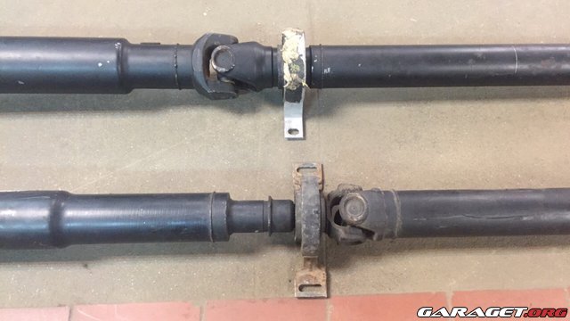

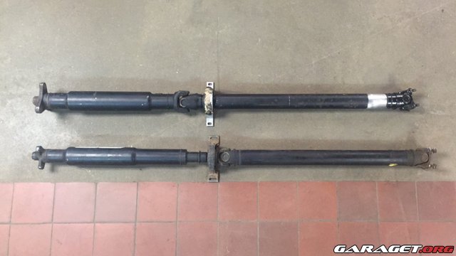

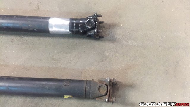

Fått kardanen nu, här ser man skillnaden.
Fram till bakre delen är allt mycket kraftigare, sen är bakre delen tyvärr samma som tidigare. Får se hur långt det håller wink
Firman jag lämnade den till har gjort ett bra jobb med svarv/svets iaf! big_smile
Som jämförelse så är den undre kardanen är med original getrag låda i e36, infästningen till hardyskivan är något större på e36 med zf låda (ungefär mitt mellan).

Mister_tuned skrev:

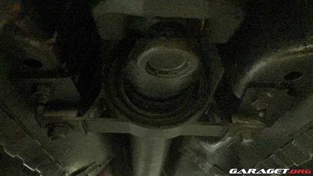

Har du bild på stödlagret till e46 330d kardanen? Är det öronen på nedre sidan som e36 original eller mitt på?
Dom är på nedre som du ser på bilderna ovan smile Men nya fästen i rätt höjd/placering måste göras eftersom växellådan är mycket längre än original zf i e36 tongue

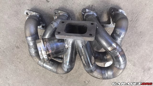

Har haft några sidoprojekt så därav dålig fart på bygget! Här är en av prylarna jag pysslat med:
Turbogrenrör till brutal 8v Volvo 940, kommer hänga en Holset super hx40 på detta grenrör inom snar framtid  big_smile

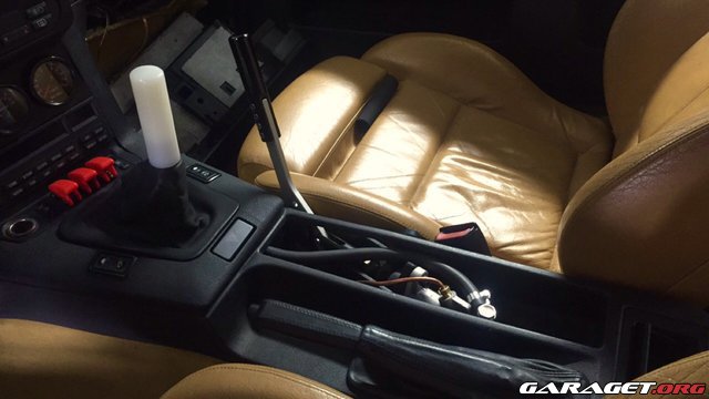

Bild på hydrauliska handbromsen, moddat en original mittkonsol för diskretare montering, spakstället är ett förstärkt "kina" och bromscylindern är en 0,625" Wilwood! big_smile

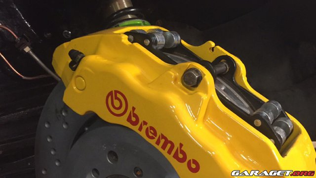

#505
Har även luftat bromssystemet, längtan till man får testa dessa fläskiga bromsar blev inte mindre big_smile!

Duktigt feta bromsar alltså!

Riktigt snygg installation av handbromsen!
Tackar, ser iaf bättre ut än att slita bort mittkonsolen wink
Jo dom blev ganska fläskiga cool

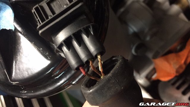

Tänkte jag skulle ge ett tips till alla som pysslar med iaf bmw motorer.
Kolla upp kablarna till vevaxel/kamaxelgivare. Såhär ser båda 2 ut på min motor, helt söndersmulad isolering bakom gummit till kontakterna!

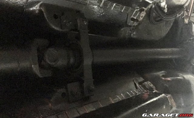

Monterat kardanen, blev en mer provisorisk lösning men den är tillräckligt stabil! Om jag ska byta bakvagn framöver känns det dumt att svetsa om infästningarna till stödlagret nu, då jag i sånna fall måste byta kardan också mest troligt.
https://www1.garaget.org/gallery/images/52/51488/51488-ee03772e15c4c842d688641883e769b2.jpg
https://www1.garaget.org/gallery/images/52/51488/51488-c5caf76bc3d79351f3c5c0cf10ec5e27.jpg

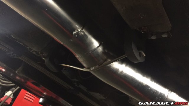

Hemma igen efter en sjukt rolig helg på Gatebil Mantorp!
Har monterat värmeskölden mellan avgas/kardan och monterat avgssystemet! Hade glömt göra en upphängning fram så jag bockade till ett fäste av en rostfri stång och svetsade fast den, rengjorde svetsen med en scotch brite på borrmaskinen, blev helt okej tycker jag smile

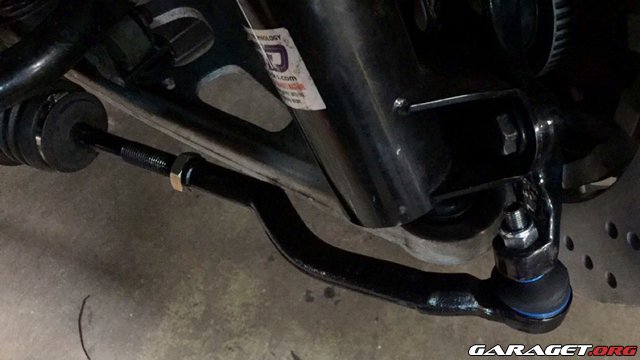

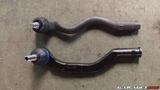

Har hittat en annan modell styrleder i samma längd/gäng som original BMW styrled men som ger mer plats vid länkarmen vid fullt rattutslag. Med dessa finns det plats för med styrvinkel än tidigare men då behövs bredare länkarmar och det innebär skärmbreddare så det får duga med e46 armarna som breddar ca 25mm på varje sida.
https://www1.garaget.org/gallery/images/52/51488/51488-5a4328e7fb1ae86589b1e3aed1028565.jpg
Såhär ser det ut med dom nya styrlederna:
https://www1.garaget.org/gallery/images/52/51488/51488-e1fbc7b98a14aa966bece49b2320e678.jpg

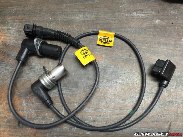

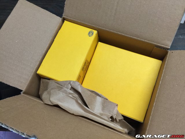

Leverans från Schmiedmann! Snabb frakt som vanligt!
Nya Hella, märkesgivare (made in Germany) till Vevaxel/Kamaxel
https://www1.garaget.org/gallery/images/52/51488/51488-46a02df714a6d23a84a8d194021c90ad.jpg
https://www1.garaget.org/gallery/images/52/51488/51488-eeb7860428a82d679cef9abc5d9387ac.jpg

Byter du endast givarna i förebyggande syfte? smile
776 Inlägg
22 juni 2016
#519
La upp en bild på en av givarna i tidigare inlägg och båda 2 ser ut såhär:
https://www1.garaget.org/gallery/images/52/51488/51488-a2faae39e37703e8feca4eec7710d50b.jpg
Helt söndervittrad isolering på kablarna, man vill ju inte så gärna ha kortslutning på vevaxelgivaren wink

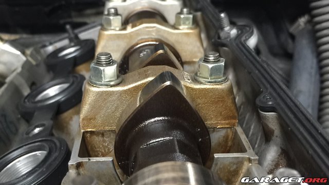

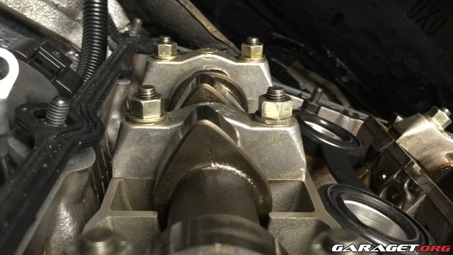

Justerat kammarna (till vad jag tror) kan bli lämpligt. Om någon testat denna setup innan så är ni varmt välkommen med tips, men detta blir min grund jag utgår ifrån.
Spec på kammar och hur dom står i ÖD:
Insug vanos inaktiv ~0.08mm öppen ÖD
Insug vanos aktiv +1.50=  ~ 1.58mm öppen ÖD
Avgas ~0,95mm öppen ÖD
Insug (st kam insug m52b28 enkel vanos)
230 grader, 9,0 lyft
1°atdc/49°abdc
Avgas (st kam insug m50 ickevanos)
240 grader, 9,7 lyft
19°btdc/41°abdc
Bild på profilerna, här ser man tydligt att ickevanoskammen som sitter på avgassidan håller öppet betydligt längre än min original insugskam, det hade såklart varit roligt med ett par fina turbokammar men det finns inte i budgeten i dagsläget.
Insug:
https://www1.garaget.org/gallery/images/52/51488/51488-398fbf0f42e6393346a24572dab7efa7.jpg
Avgas:
https://www1.garaget.org/gallery/images/52/51488/51488-e05f46b1b6d9832d5af2132d0532460e.jpg
