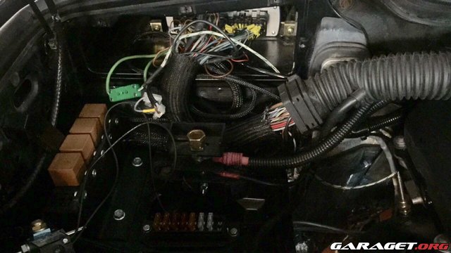

Micke börjar bli färdig med eldragningen, det blir några sladdar wink

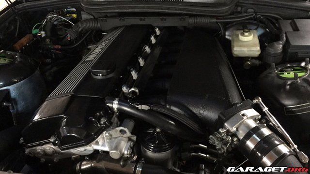

En helhetsbild på hur det börjar se ut under huven

Daaaaamn! Cleant big_smile

#544
Tackar! Skulle bli fint med omlackering i motorrummet men det får bli ett senare projekt smile!

#545
Speed88 skrev:
Äsch, då! Ser ju fint ut ändå big_smile

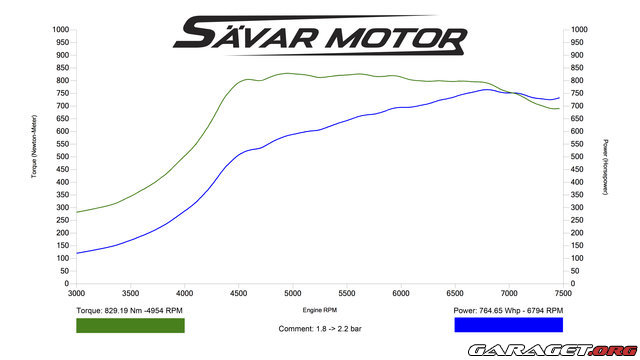

Har varit mycket nu på sistånde, Mattias Sandgren på Sävar Motor fixade en "drop in" tid för mappning så bilen är mappad och klar big_smile! Bild på bromspapper och film kommer imorgon wink

Stort tack till Mattias Sandgren och Sävar Motor som ställer upp och mappat bilen i semestertider!
Motorn svarade bra på laddtryck och hela dagen gick väldigt smidigt måste jag säga!
Ca effekt vid olika laddtryck:
1bar 500whp
1.4bar 600whp
1.8bar 700whp
För att spara på motor och drivlina till en början valde vi att inte bottna turbon och få extremt med vrid i lägre registret, med 1.8 och 700whp dalade effekten nånstans efter 6000rpm, så vi rampade laddtrycket på högre varv från 1.8bar~6000 rpm till 2.2bar~7500rpm.
Här är resultatet!
764whp 830wnm
https://www1.garaget.org/gallery/images/52/51488/51488-6cc0dbbbfa2b11f49c9622f71b5787bc.jpg
Kan tilläggas att detta inte är något glädjepapper då det var ca 40 grader i lokalen och insugstempen var upp i 61 grader vissa stunder! Skulle vara kul se vad den ger under mer rättvisa temperaturförhållanden!

fan va gött big_smile inte dåligt

hur mycket förtändning vid 1bars laddtryck? big_smile
