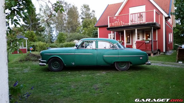

När vi väl kom hem sköljde jag ur kylsystemet igen och det hade blivit ordentligt brunt igen. Men det märks att dessa sköljningar hjälper för temperaturen sjunker allt eftersom systemet blivit rengjort. smile Ett nytt kylarlock behövs dock då det gamla är en smula inkontinent.
https://www1.garaget.org/gallery/images/121/120129/120129-691522e3980f28245e7a0dda18773b2e.jpg
Längtar efter whitewalls. Vill ha L78 bak och G78 fram, tror det blir bra.
Nu ska jag ta en öl och i vemodets töcken fira min sista semester lördag för i år..
Skål mina vännerrrr! smile

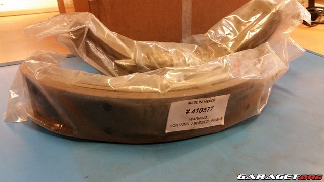

I mitt anletes svett sitter jag nu och ska peta i mig lite frukost. Semestern äro öfver och dom hårda dagarna är åter igång igen.
Ett litet paket med armerad tejp och bubbelplast har anlänt.
https://www1.garaget.org/gallery/images/121/120129/120129-65d2cfa7f9add4a30825a30a54bc12b7.jpg
Så nu ska det väl stanna när man ställer sig på hejdarn.

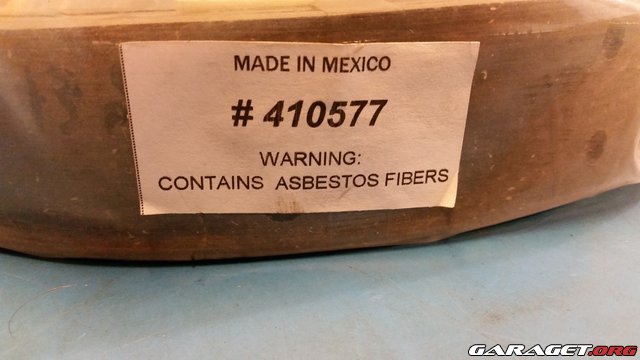

https://www1.garaget.org/gallery/images/121/120129/120129-adac3fa7437c4ef5cb72d274de00187f.jpg
Mmm, asbest! Känner redan den söta smaken i munnen.. Detta måste vara bra skit!

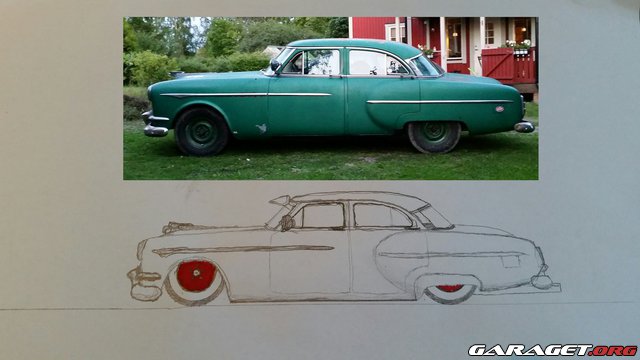

Godkväll mitt herrskap!
Jag har ramlat tillbaka i åldern där man satt och kladdade med blyerts på engelskalektionen.. Men när man sitter och snorar och febern kokar upp varje hel och halvtimme så finns det inte så värst mycket att göra. Att då göra en liten kladdig skiss och på så vis få fram ungefär vart jag vill komma känns då ganska givande.
https://www1.garaget.org/gallery/images/121/120129/120129-000082d1c35d63edacf4231bd8a57e3e.jpg
Mina tecknartalanger framkallar nog ett och annat fniss bland beskådarna, det bjuder jag på smile.
För att få en praktisk bil så ska ett airridekit beställas. Det blir beställt i höst då min kontakt med kontainern ska flaxa över pölen och hämta grejer. Polarn ska ha till sin Krom viktoria samtidigt så det blir mycket pysande på byn nästa år smile Känns skönt att slippa USPS svindyra tjänster också smile Mina cadillacfälgar ska det mätas lite på för att se om jag behöver ändra på ET och bredd. Om inte ska dom blästras och lackas.
