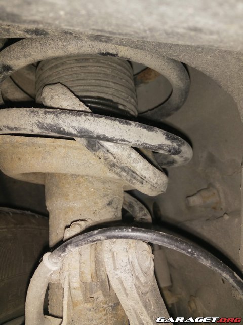

Tjena!
Det är så att jag var ute på en road-trip med tjejen när jag på en 90 väg och hörde ett högt DUUNK!
Stannar på närmsta mack och tittar lite under bilen för att försöka lokalisera vad som hade skett.
Ser då att den främre vänstra fjädern har hoppat ur fjäderskålen men ändå ligger lite halvstabilt..
Har lite bilder här som jag tog så ni kan ta er en lite närmre titt wink
https://www1.garaget.org/gallery/images/180/179674/179674-dbfdb58976400eec62b82d792cf8bfe3.jpg
https://www1.garaget.org/gallery/images/180/179674/179674-21c9d1d6371a00b2b5e068b36f3b3925.jpg
https://www1.garaget.org/gallery/images/180/179674/179674-2eeeb81ff231104c08f8d42a89ca8abc.jpg
Vi var ungefär vid Uddevalla när det skedde och tog oss sedan hela vägen tillbaka till Stockholm (45mil~) utan att det inträffa något mer problem.
Jag undrar nu huruvida försiktig man ska vara med att åka runt med detta, Kan jag köra runt lite eller bör jag helt och hållet undvika att köra bilen?
Vad tror ni även att det kommer att kosta att fixa detta?
Tack på förhand för alla svar!

Fjädren har gått av, kostnad är svårt o säga, hänger ju på vart du köper delarna och om du ska göra jobbet själv eller lämna på verkstad.. Dvs de kan kosta allt mellan 500 o 2000:-.. Ser dock ut som stötdämparen läcker så den behövs nog med bytas

Ser ut som fjädern är av eller att fjäderkoppen har rostat sönder...ja skulle inte kört en meter till..kan hända allt möjligt

Fjädern ser ut att ha brustit och därmed "lämnat" fjädersätet.
Stor risk att fjädern skär in i däcket.
Inte ovanligt att detta händer på Saab och tyska bilar.
Håller med. Eller så hoppar den ut totalt och slår sönder bromsledningar och diverse annat kul.
Nej, jag hade inte heller kört med bilen.
EDIT: Skulle vi säga att du ska besiktiga bilen blir det "spanska flaggan" i rutan. DVS omedelbart körförbud. Bilen ska då bärgas från plats.

Farligt att köra så där... Fjädern snurrar nedåt mot däcket och till slut går den i däcket och du tappar helt kontrollen över bilen.
