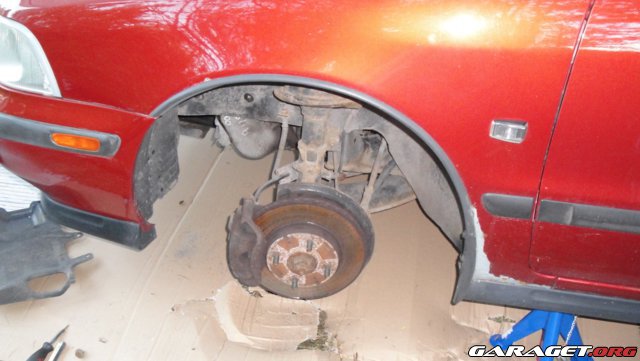

Hej jag vill få loss min drivaxel på varje sida där fram på min bil. Men jag vill få bort bromsskivor och allt annat som är i vägen. Jag står och tittar på min lilla slang som förmodligen är en en sensor slang. Det står Bosch på den och den är till höger på bilden så den går inte till bromsoket. På filmer och och guider som jag kollat på så drar de bara loss det hela men jag vet inte om jag verkligen kan göra det. Det ser ju inte ut likadant på min bil. I den guide som jag tittat på så kallar de slangen för ABS brake sensor, vilket förmodligen betyder att slangen går till abs broms systemet.
Min fråga är: Hur avlägsnar jag denna slang eller sladd från bromsen? Vad är heter slangen/sladden som jag pratar om?

Jag kan skaffa bättre bilder om det skulle önskas.

Den går till ABS sensorn/givaren som sitter med en eller 2 bultar på din bil
När bultarna e borta kan du dra ut den, våld kan behövas men var försiktig med den för de kan va känsliga
Edit: det är 2 sladdar i ett hölje

Sitter de 2 bultarna/sladdarna i ett hölje under motorhuven (ovanför hjulet), är det de du säger?

abs sensorn sitter fast med 1 eller 2 skruv då det verkar variera beroende på årsmodell (har för mig att det är 10mm skalle) i hjulenheten och när du har lossat skruven är det bara att dra upp giveten ifrån hålet den sitter i (sitter säkert fast lite då det lär vara endel skit där), i andra änden av kabels som är i motorrummet är det ett kontaktstycke.
