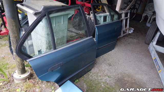

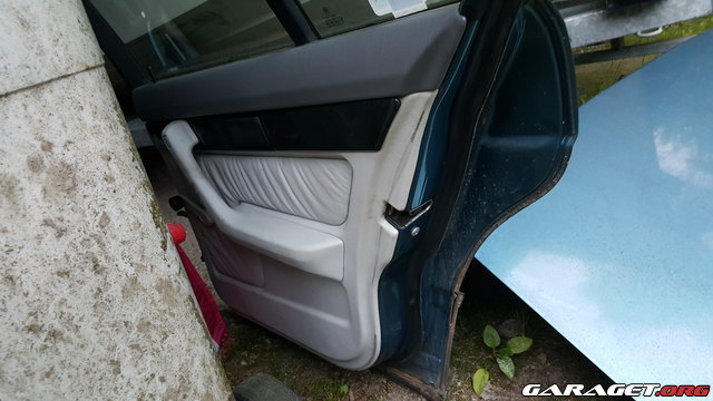

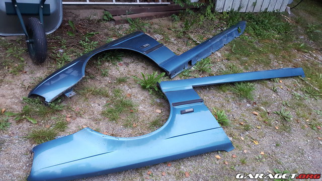

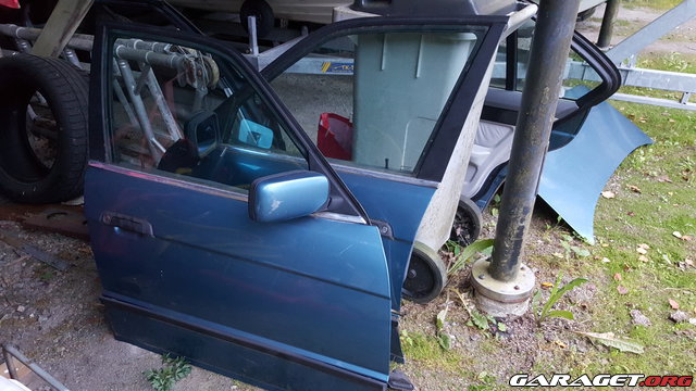

Var iaf iväg och köpte 4 dörrar, 2 framskärmar, 2 sidokjolar, baklucka, pedalställ, kopplingscylinder iaf smile Kollar även på om jag ska köpa en annan diff... kommer ligga på 3000 rpm i 117 km/h som det ser ut nu vilket inte är så lockande! Så ska försöka få tag på en 2,81 eller en 2,92 LSD från en 540 istället smile Då blir det 2250 rpm i 112 km/h big_smile

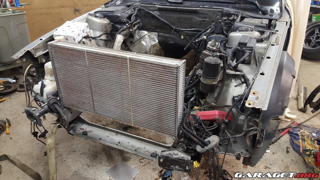

Kommer lite bilder. händer inte så mycket men men.
https://www1.garaget.org/gallery/images/209/208661/208661-9c8f5d971d4dd0c7f03f20b00d97f1bc.jpg
Kommer få kapa en del! 25mm på vardera sida för enbart cellpaketet. sedan gavlar på de

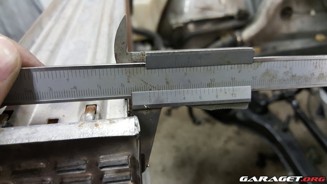

står rätt så stilla för tillfället men har köpt lite grejer! En kina GT35 jag tänkte prova med. Den kommer bottna vid ca 400hk så får se om jag bli nöjd där eller om jag får slänga på Hx55 turbon! Samt en intercooler. Måste bara flytta ena uttaget så får se om jag gör det i skolan eller om farsan fixar det! Jag har bara tig svetsat alu ett par (3..) gånger i skolan på provbitar och jag är väl inte tillräckligt nöjd med mina svetsar om man säger så tongue
Måtten på cellpaketet är 600x350x76mm.
