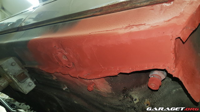

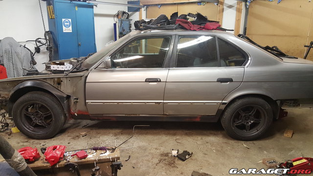

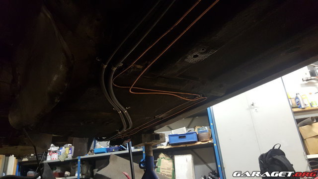

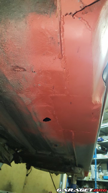

Rostlagningen är klar förutom 2 kosmetiska ställen som jag fixar senare. Bromsledningar och bränsleslangar är dragna! Bakvagnen är påväg ihop! smile

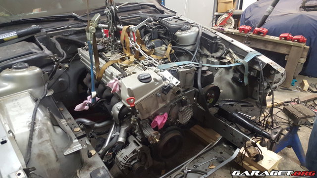

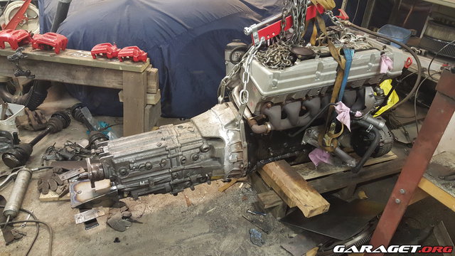

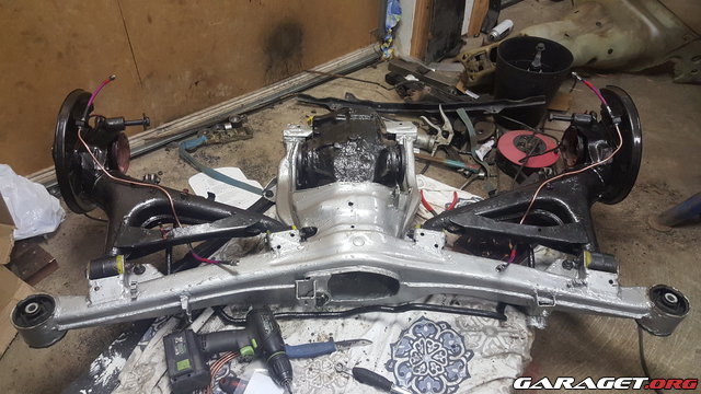

Nu står han på hjulen igen. Den bärande rosten är lagad. bromsrör och soppaslang är dragen. bakvagnen är uppe. Framvagnbalken är slaktad och motorn hänger på kuddarna! Även koppling och svänghjul är beställt!
Bara växellådsbalken kvar. sen åker motorn ut igen och får koppling och svänhjul monterat samt att framvagnsbalken sys ihop smile

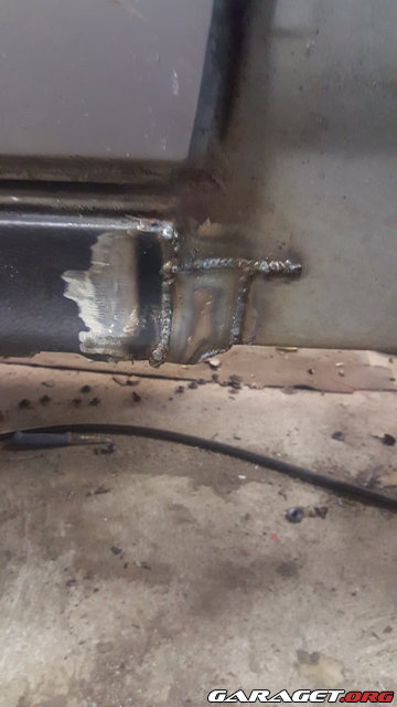

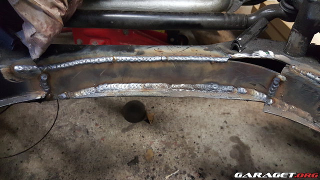

Punktade först ihop allt med migen. helsvetsade det. sen brände jag över varmt så in i h****** med pinne men galvat skit + en pinnsvets med en sprängd konding är ingen hit! Men ska väl hålla ihop ändå wink

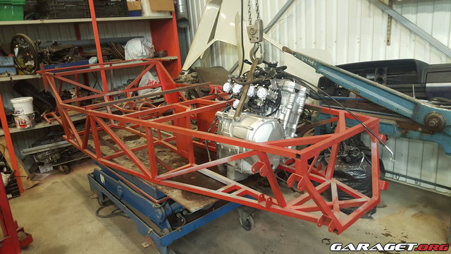

Verkar även som det blir en liten avstickare! men får se när smile
super seven med en yamaha 1250cc motor.

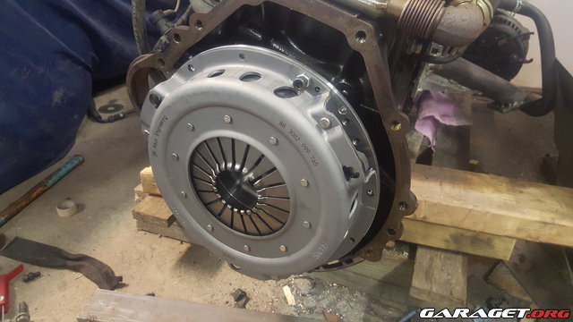

4 januari 2016

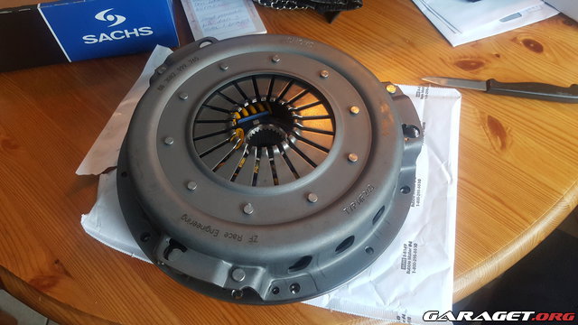

Fick lite godis idag!!

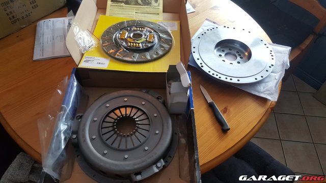

En Sachs 765 tryckplatta. En ACT street performance organisk lamell och ett svänghjul från bakaxeldelar! big_smile big_smile big_smile

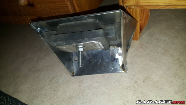

Även på börjat växellådsfästet men måste slakta en bil emellan hmm

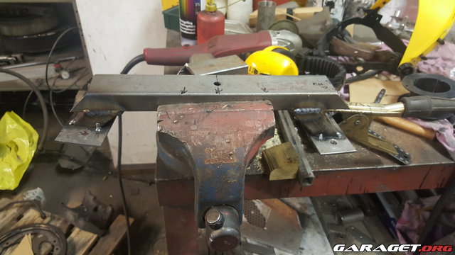

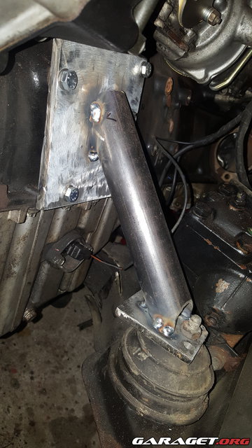

10 januari 2016
Inte hänt så mycket tyvärr.. hmm

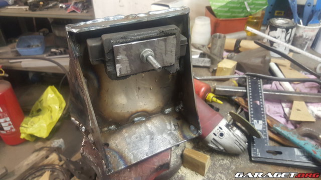

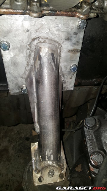

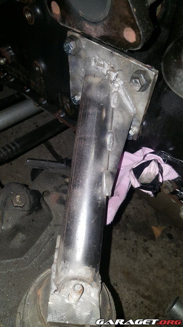

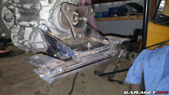

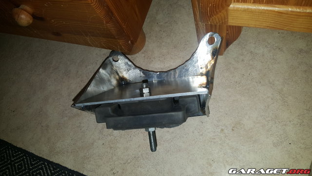

punktat ihop växellådsfästet och måste köpa profil för att bygga växellådsbalk.
Fästet är nästan klar för helsvetsning. Ska bara svetsa dit en kant längst ut som styvar upp det lite till smile

Tack! big_smile Jo lite överdrivet kanske? Kan liksom lyfta lådan för hand om man ligger under men har ingen lust med skit fel bara för att man varit lite lat... smile

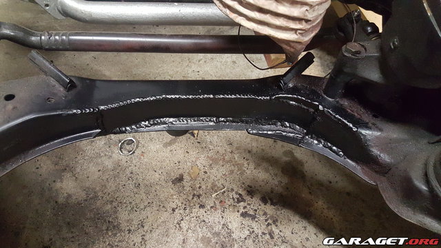

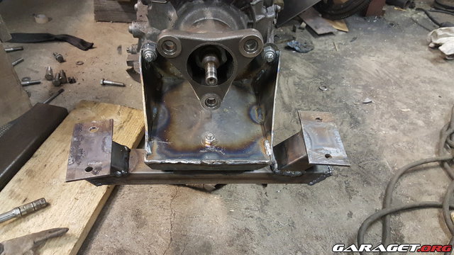

14 januari 2016

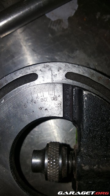

Fick lite gjort ikväll!

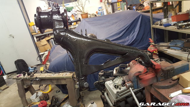

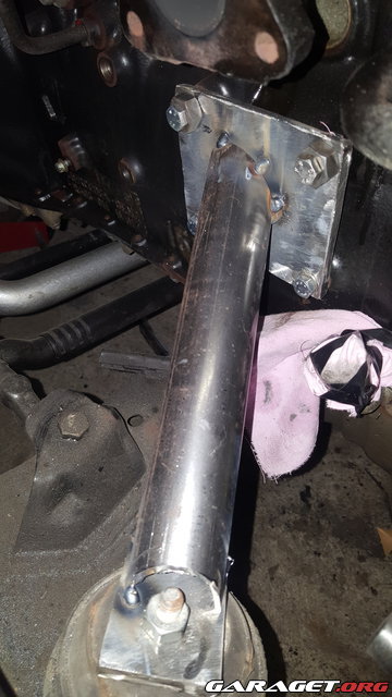

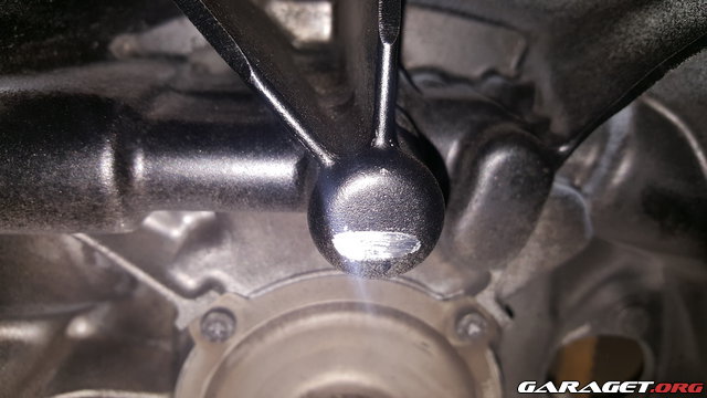

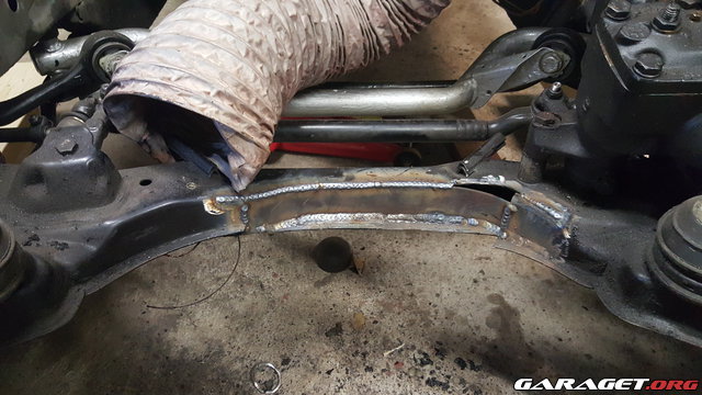

Växellådsbalken är klar och framvagnsbalken började jag sy ihop vilket jag slutför imorn! Sen ska jag provmontera svänghjul/tryckplatta och be till den allsmäktiga bilguden att skiten får plats innanför svepet.... mätta i somras med en annan tryckplatta och kommer ihåg att det var tight och denna bygget ännu mer ut... neutral
Blev riktigt nöjd med vinkeln på motorn! 98.3-98.5 grader och jag skulle ha den på 98 så tycker det är godkänt! lol

412 Inlägg
16 januari 2016
Tight som f**....
https://www1.garaget.org/gallery/images/209/208661/208661-088cff09c0c74ef8ee12e91a55a058a2.jpg
https://www1.garaget.org/gallery/images/209/208661/208661-2cc8123762c161fea13ab26a5a3fd822.jpg
https://www1.garaget.org/gallery/images/209/208661/208661-27562367d12abde67037eb06e6905297.jpg

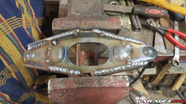

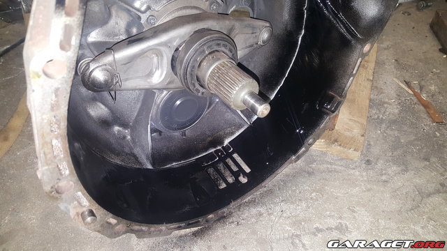

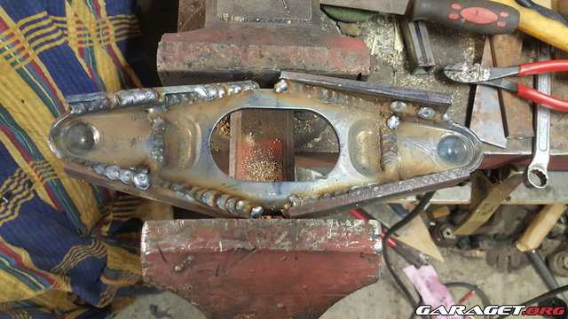

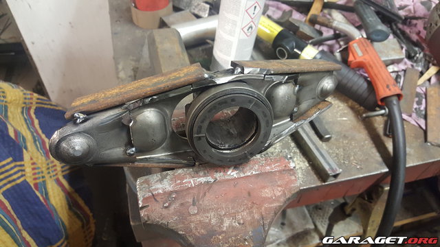

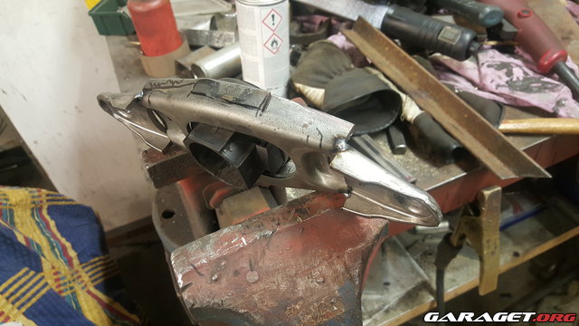

Blev att modifera kopplingsgaffeln en del! Ett j**** pill! Måste kapa av ändan mot slavcylindern igen och flytta ut och ner den lite.
https://www1.garaget.org/gallery/images/209/208661/208661-5732bd37dad302327c48f1aba4deb8b1.jpg
https://www1.garaget.org/gallery/images/209/208661/208661-b413ab3a61f3ed867c174c2914eba02d.jpg
Och shit vilket segt stål! Fick ta en rörtång på en 80cm för att böja ut flärparna på sidorna. Får hoppas att mina 4mm förstärkningar kommer hålla sen när den är färdig.

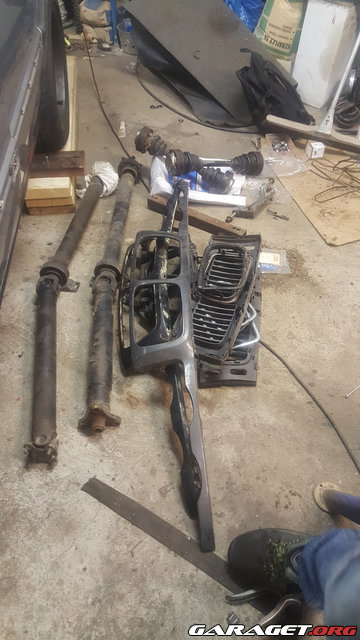

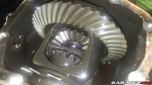

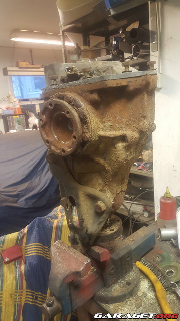

Tog en sväng till söderköping idag och hämta lite kul! En 540 klump med 2:93 utväxling. En 540 kardan. 540 drivaxlar. v8 front! Och en v8 huv...som inte fick plats i bilen... så blir en till sväng i veckan... neutral

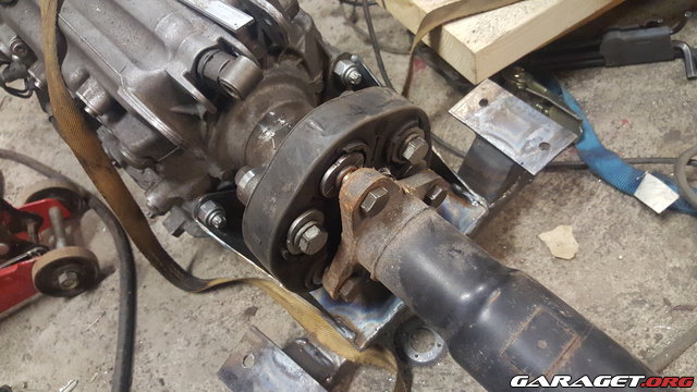

Hade sån tur att kardan passar på lådan också!! big_smile
