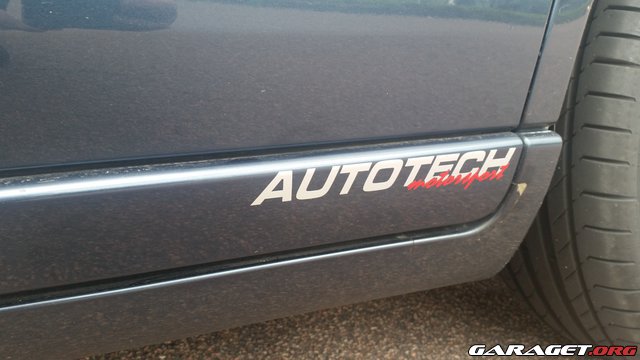

ATM smygreklam

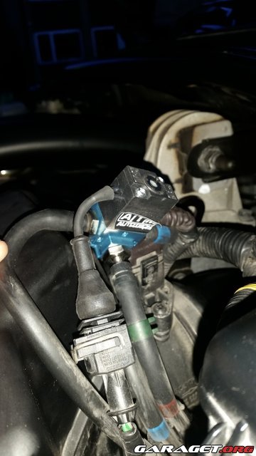

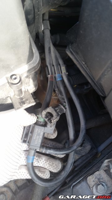

Gamla magnetvenliten ut
https://www1.garaget.org/gallery/images/49/48974/48974-bcdef3055a9f7a4b90c31e97f3ba46dd.jpg
ATM magnetventil in! Självklart så blev det skillnad här med smile
https://www1.garaget.org/gallery/images/49/48974/48974-9febc4fc57d6bd6b93a6893fd1d5b918.jpg

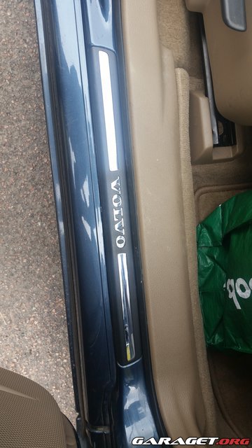

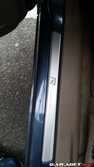

Bytte instegslister och växellådsfästet då original var tokslut hmm
Gamla VS
https://www1.garaget.org/gallery/images/49/48974/48974-344a1bc33a2ab09a7493cca59efcc8d8.jpg
Oo dem nya smile
Hade velat ha dem utan någon text men jag hade dubbla uppsättningar av dem från min gamla V70 då jag trodde det var på alla 4 dörrar smile
https://www1.garaget.org/gallery/images/49/48974/48974-9952152c001417ebcdea0d7c95e61d50.jpg

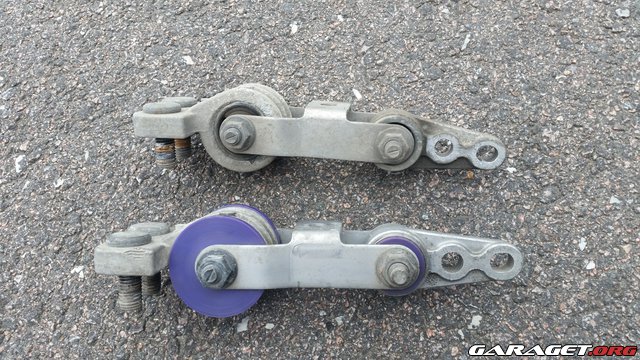

Torque-rod (Växellådsfäste)
Original VS Powerflex
https://www1.garaget.org/gallery/images/49/48974/48974-8c7aa75eeee22e8d3d1cbafd56c910ab.jpg

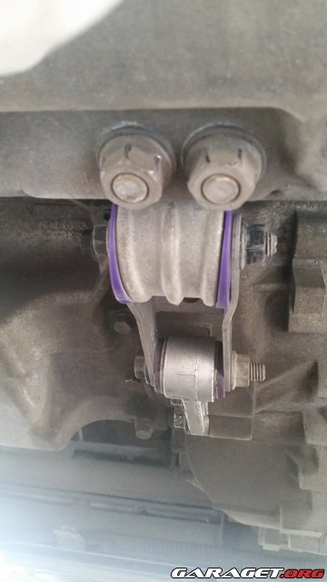

Och så var den på plats!

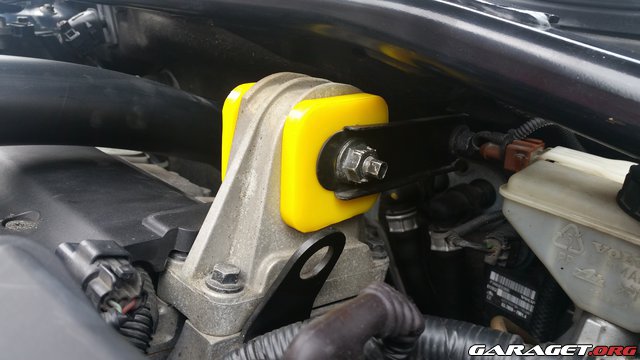

Övre motorfäste, förbättrad med extra flexibilitet gämför mot halvstum som dem varit innan.
Var stor skillnad gämför med den jag hade innan.
3 "urgröpta) hål så det flexar lite mer smile

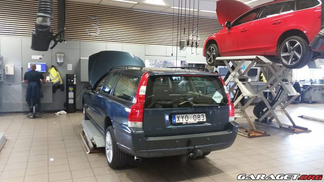

Vid nästa vecka så blir det att lämna in den på service, kamremsbyte då det har gått 10 år sen bilen byggdes ( 10 år eller 16.000mil)
Sen ska den även ha i ny fräsch 0W30 Volvo original motorolja med oljefilter.

Sådär ja, Service hos farsan.
Kamrem/Multirem olja och oljefilter smile

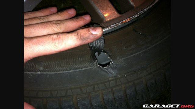

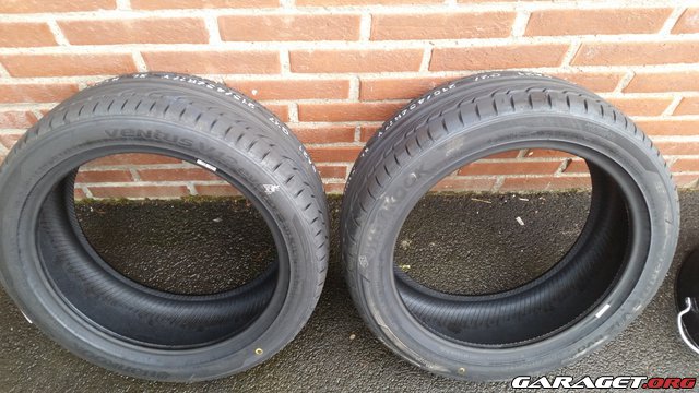

Igår 13/8 så klanta jag till mig, skulle backa i en liten sväng i typ 2km/h.
Då var det en J*vla vass trottoarkant (fälgen klarade sig big_smile )
Men vipps så var det ett 3cm hål in i däcket sad
https://www1.garaget.org/gallery/images/49/48974/48974-414cef6b888b5b11b486625666a83de3.jpg
(Inte mitt däck på bild men lika stort hål)
1 månad gamla och fortfarande 8mm djup, det sög ganska hårt. Så de fick bli ett paniksamtal till far min och kollade om han hade tid att byta däck 15:30 och dem stängde kl 16.
Så snabbt på med reservhjulet och iväg o byta däck, dock så blev det 2 nya däck då dem inte hade 225/45 inne utan 215/45, vill ju inte köra med 2 olika.
https://www1.garaget.org/gallery/images/49/48974/48974-e14ff3b3a40ae51fbe98adf6d76f7623.jpg

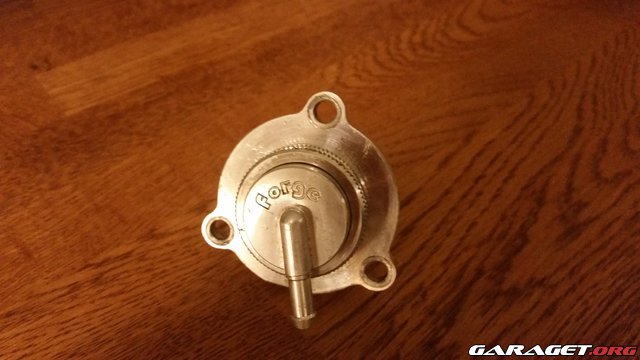

Nu har jag fått tag i en Forge dump som jag hade tänkt att beställa men en bekant råkade ha en i garaget som blev min ^^
https://www1.garaget.org/gallery/images/49/48974/48974-b4b4cc5d5530fc613773430e329aa4dc.jpg

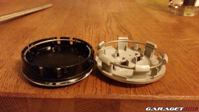

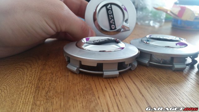

Halloj, kan börja med att jag har köpt nya "navkapslar"
Dessa är den nya modellen från XC90 2015, lite annorlunda men såå jäkla snygga, lite dyra dock.
Ca 500 lappen från Volvo ÅF men helt klart värt det.
Men passar tyvärr inte rakt på utan måste modda den lite.
https://www1.garaget.org/gallery/images/49/48974/48974-27543442b963ec38c50c5ae01eae06b3.jpg

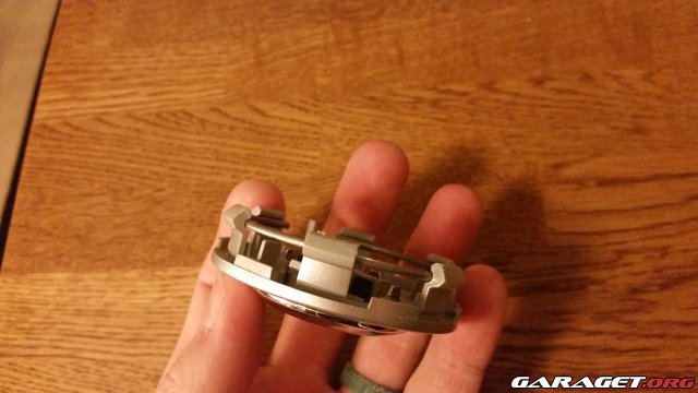

Här ser ni järnringen som håller trycket, om ni lägger märke till så ser ni att på den nya modellen så är "klackarna" lite högre.
https://www1.garaget.org/gallery/images/49/48974/48974-c86fe12570bef1d9c74100e51148888b.jpg
Så man får fila ner ca 2mm, har bara filat på ena "klacken", man kanske ser lite dåligt men det här ska räcka.
Kör med originalfälgar just nu, så det kanske skiljer på andra fälgar i navdjupet eller vad man säger
https://www1.garaget.org/gallery/images/49/48974/48974-f3c28709fb0e10c57deebcf05af3c880.jpg

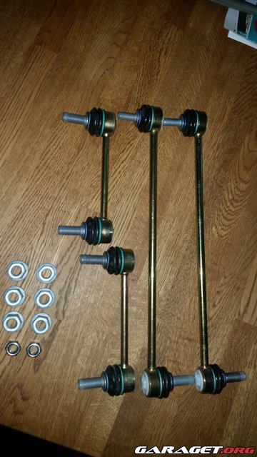

Hallå igen, har köpt på mig lite reservdelar men är långt ifrån färdig med delar.
Det blev alla 4 krängningstag och nya muttrar, självklart Volvo original smile
Letar även efter Powerflex till krängningshämmarna då jag har tänkt att behålla original krängare, hade varit riktigt nice med IPD's krängningkitt då de styvar upp chassit riktigt bra.
https://www1.garaget.org/gallery/images/49/48974/48974-172e2aef8c48a1d769db2b37386fbcbd.jpg

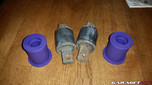

Tjingeling badring, nu har.äntligen mina Powerflex bussningar kommit, ska bli "kul" att bränna ut bulten (eller vad man ska kalla det) och pressa i Powerflexen.
Hade dem andra "Powerflexen" som Proparts har, i min gamla V70 men dem kändes alldeles för slappa och var inte alls nöjd med dem.
Sen saknar den runda bussningen från XC90.
Inväntar att lönen ska trilla in på kontot, för nu är plånebyyken snustorr sad
https://www1.garaget.org/gallery/images/49/48974/48974-bf9f9056bf21a27846778aec6b5312ce.jpg

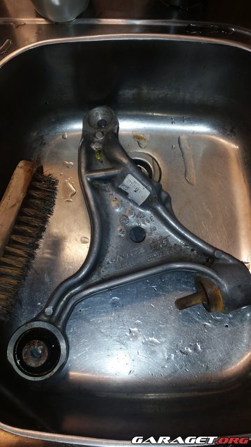

Så just nu håller jag på att rengöra dem gamla länkarmarna så dem blir lite fräschare.
Inte riktigt klar än, men en bra skillnad än från början då dem nästan var svarta av all skit.
Bl.a underredsmasa, olja och jord.

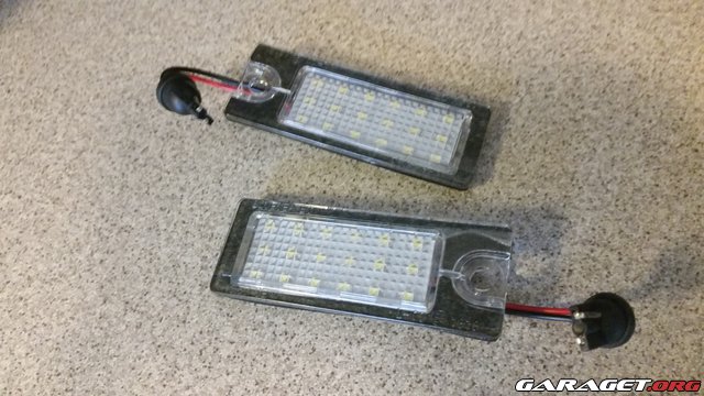

Fick hem ett par nya leddioder till regplåtsbelysningen, mina har så jäkla dålig spridning och att ena dioden har börjat blinka hmm

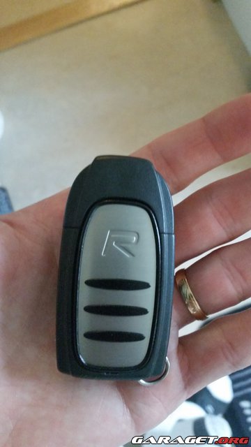

Och lite trevligare baksida på kirnyckeln, gillar dock inte att "R" finns där.
Hade varit grymt om den har helt i aluminium smile

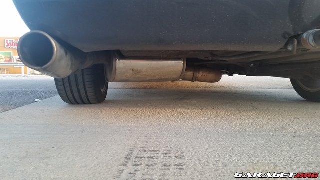

Men har hunnit få på 3" från turbon i rostfritt med 300cells katt smile
Jäkligt sketen, ska svetsa dit ett nytt slutrör från ferrita (samma som Autotech har på sina 2×2" system)

Hallå hallå, nu var det ett bra tag sedan man var här inne! hmm
Men men shit händer, lite saker har hänt under tiden i alla fall smile
Varit iväg hos Autotech och gjort en mjukvaru uppdatering smile
Så nu går den grant smile
Dock inte klar wink
https://www1.garaget.org/gallery/images/49/48974/48974-d81e9562df36f99ddf1779e8c092c8ec.jpg
Kan ju tyvärr inte använda effekten nu när vinterdäcken är på då de spinner hejdlöst tyvärr sad
Lite tider uppmätt då.
Original effekt på
260hk och 350nm med atm magnetventil
100-200km/h tog 17s med 17" sommardäck
ATM steg 3
350hk och 490nm
100-200km/h tog 13.5s med 16" plåt vinterdäck
Ja lite skillnad gjorde det allt men ska jaga tiden ner till 10s!
