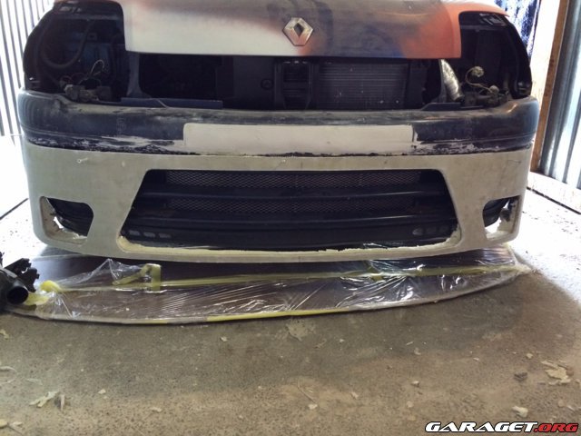

5 augusti 2015
https://www1.garaget.org/gallery/images/158/157655/157655-21d8b4f6644b2efe601383c155ec4c45.jpg
efter lite sågande:)

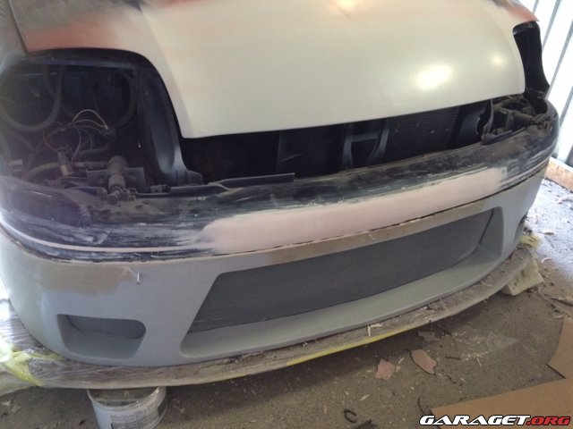

5 augusti 2015
https://www1.garaget.org/gallery/images/158/157655/157655-8a540afb430ca6a383b91ba9d471fb36.jpg
börjar likna nåt nästan big_smile

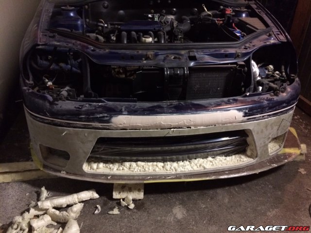

81 Inlägg

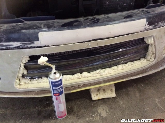

5 augusti 2015

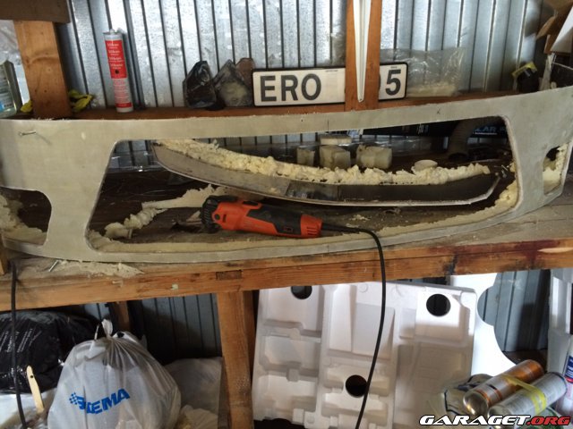

https://www1.garaget.org/gallery/images/158/157655/157655-4edfd789cf349d6944d9c1ffacf87ea8.jpg
Splittern fick komma till hjälp igen och agera som hjälp för fogskummet ^^ plastad den gamla fronten med plastfolie för att det nya skummet inte skall fästa sig i plasten, efter att det får torka lite så blir det till att såga lite fint och på med spackel innan man läger glasfiber igen ^^

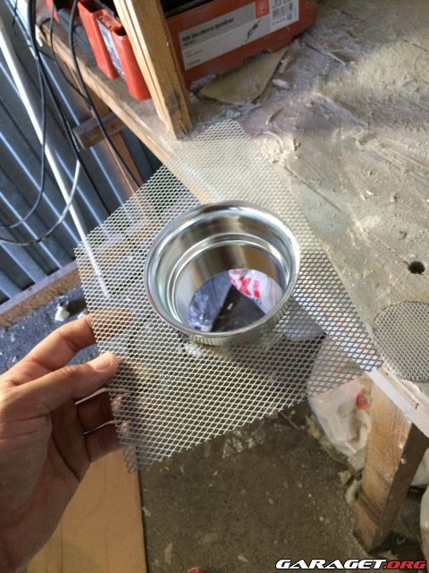

https://www1.garaget.org/gallery/images/158/157655/157655-b0321370c56804d71b0f5f1cb1dcdc3a.jpg
klippte till lite galler för grillen och och limma fast med PL400 cool

http://www1.garaget.org/gallery/images/158/157655/157655-b0321370c56804d71b0f5f1cb1dcdc3a.jpg

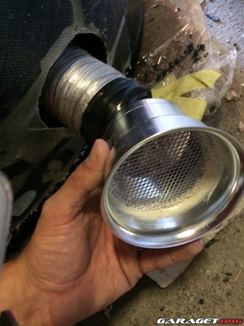

https://www1.garaget.org/gallery/images/158/157655/157655-cb5a0a92e2b952f8b9b778c18a7de71d.jpg
klippte ut lite fint för ventilen in till luftfiltret

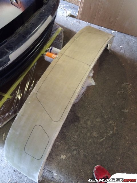

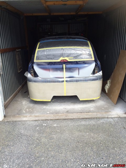

12 augusti 2015
https://www1.garaget.org/gallery/images/158/157655/157655-709dcb6619a09b8eccebd1699b1509ee.jpg
hade lite ide på att skära upp bakkjolen lite mer efter att kollat lite andra kjolpaket men det sket sig så vi kör på det som är, lite polyester till över det och lite spackling på det så ska det nog bli bra smile

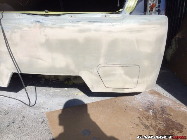

81 Inlägg
13 augusti 2015
https://www1.garaget.org/gallery/images/158/157655/157655-7dce76a38ef2cf7917ae463edf128e5a.jpg
4 spacklingar och slipningar senare för att få så bra form som möjligt

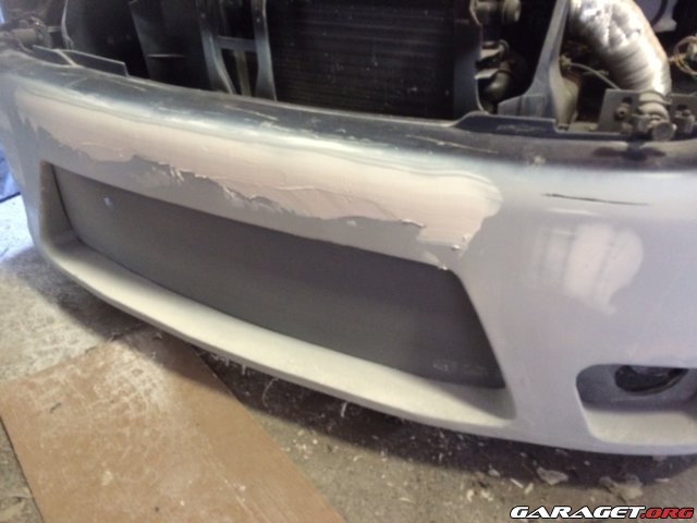

81 Inlägg

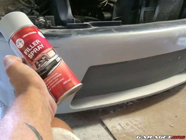

13 augusti 2015
https://www1.garaget.org/gallery/images/158/157655/157655-3df9ea9bc23b7792429fa2749d2d9983.jpg
lite lätt sprutspackling för att få en bättre syn över ojämnheter och små repor tongue

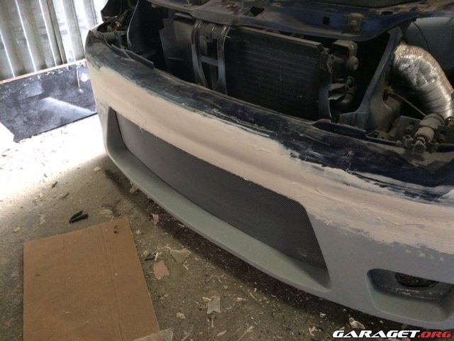

81 Inlägg
13 augusti 2015
https://www1.garaget.org/gallery/images/158/157655/157655-4b3055071eaa81745248fc1006092ef3.jpg
lite små repor var stans, inte riktigt helt nöjd med mitten partiet som tidigare hade ett hål för nummerplåten, så det var att spackla lite till för att få den helt rund i överkant, så de blir ut i garaget sen igen och spackla och slippa fint några gånger till:O

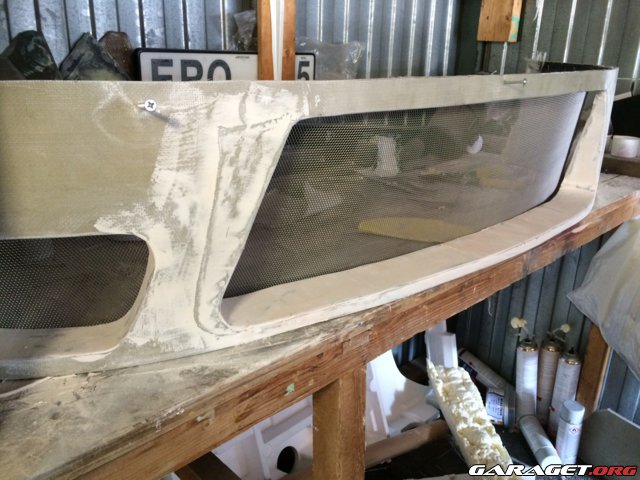

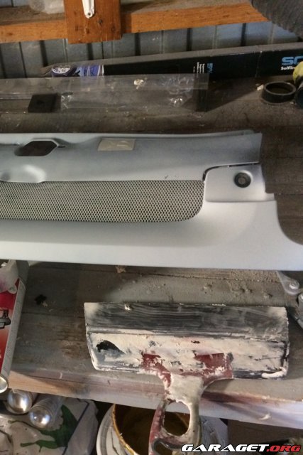

15 augusti 2015

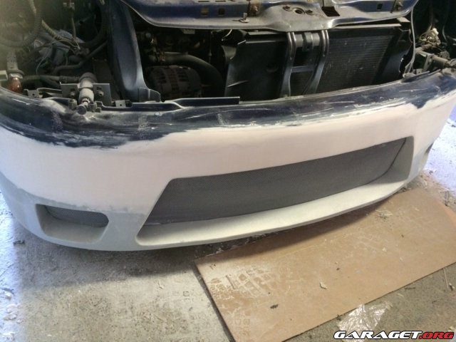

https://www1.garaget.org/gallery/images/158/157655/157655-4d2e3c1e578457aa20b0a5c038fdde89.jpg
fixade lite nät på mellanpartiet till fronten med:)

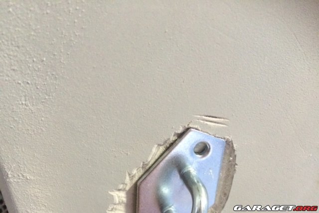

https://www1.garaget.org/gallery/images/158/157655/157655-60c02e8d4fef824eece160df6f52dee0.jpg
har inte kunnat hitta några snygga byglar / rörklammer för splitter stagen så fick köpa ett par som jag istället kunde spackla in i fronten:mad:
