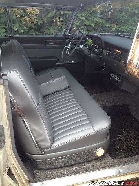

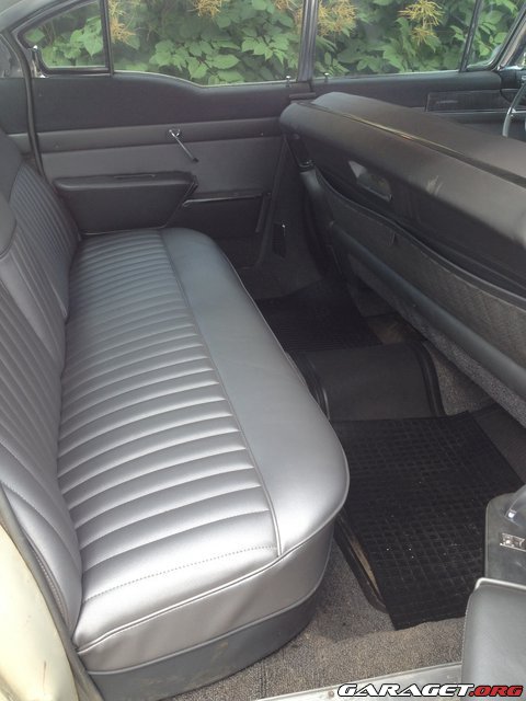

Denna bil som importerades i mars från Texas och köptes av oss samma månad är i nuläget tänkt att få behålla sitt patinerade yttre men med ett mekaniskt som är renoverat.
Bilen hade (tyvärr) en ny klädsel i ett utförande som inte är original, det ska vara läder och tyg i den men den har nu en modell i nylon/tyg vilket vi får leva med.

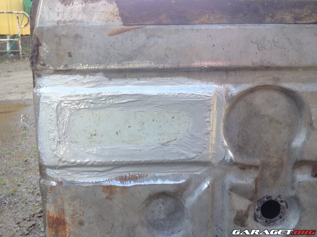

Bensintanken blev projekt nr 2
Motorn fick ingen soppa för att där var stopp i både röret till bensinpumpen och returledningen.
Tanken fylldes med vatten och sågades upp, rören delades inne i tanken och rensades med en ståltråd.
Sedan borstade jag den ren invändigt och tömde den på div. avlagringar...
https://www1.garaget.org/gallery/images/121/120299/120299-fb888c92bab62fa42211abdbd47185fb.jpg
Tanken fylldes åter med vatten och svetsades sedan igen och förseglades.
https://www1.garaget.org/gallery/images/121/120299/120299-574ab5a3b49cf8bd56720234cfc86436.jpg

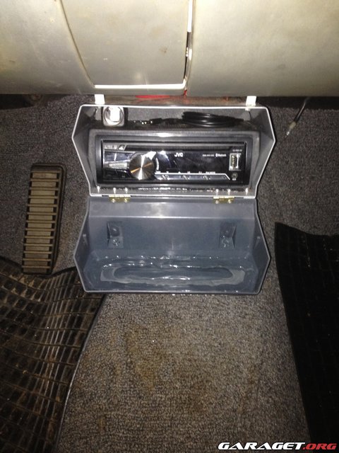

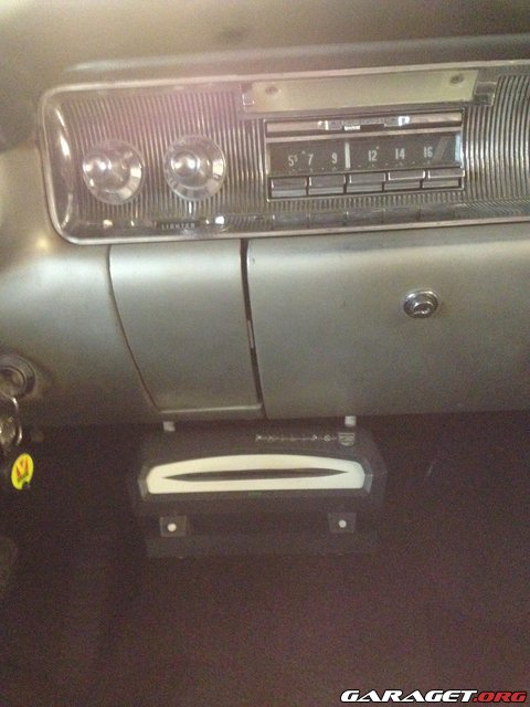

Som ni förstår är detta ett rullande och en fullt körbar bil som blir betydligt trevligare med musik och vad är då inte mer tidsenligt än en skivspottare.
https://www1.garaget.org/gallery/images/121/120299/120299-8522dce1130d345789f4d5e66840fc07.jpg
Detta är en svensk nyproducerad "dummy" som gömmer en något modernare stereo, högtalarna gömdes under framsoffan.
https://www1.garaget.org/gallery/images/121/120299/120299-eedece20819f11af570d111cc6bd5a30.jpg

Baronen
1 434 Inlägg
13 augusti 2015
Det där va finurligt! Vart hittade du den? smile
Elbilar kan dra åt helvete.
26 Inlägg
13 augusti 2015
En kille som heter Bosse som tillverkar dom själv och säljer på Blocket, sök på skivspottare i hela Sverige.
Vänersborg eller något sådant bor han i.

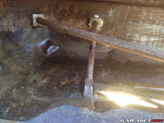

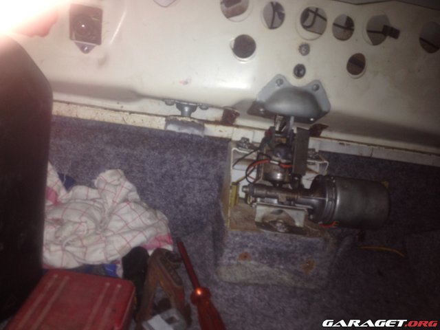

När den var ny beställdes det extratillbehör och ett av dessa var elektriskt öppnande av bagageluckan, detta kostade ca 40 $ då.
Det fungerar dels så att du kan öppna genom en knapp i handsfacket och sen när du ska stänga luckan så lägger du den bara ner den och så drar en motor ner luckan den sista biten till stängt läge.
Detta tillbehör finns ibland att köpa till denna på ebay och Blocket till denna och närliggande årsmodeller för ca 8000kr....
Tyvärr fungerar bara öppningsfunktionen än så länge, motorn till det sistnämnda kommer att lämnas in för kontroll i vinter.
bilden nedan är tagen när jag fixade öppningsfunktionen inne i bagageutrymmet, tur att man inte har en Aygo...
https://www1.garaget.org/gallery/images/121/120299/120299-fc4ed3fcdbfb73b8acf21f1785fbc154.jpg
Senast redigerat av Gert_K (14 augusti 2015)

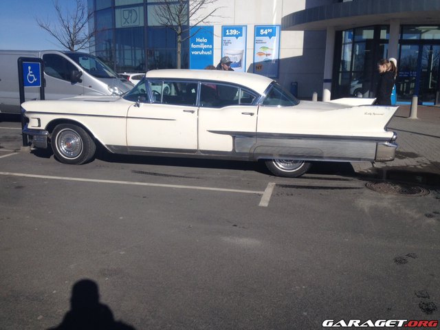

Nästa bild har väl kanske inte så mycket med projektet att göra mer än att vi var och handlade mtrl. till bilen där och det blev en rolig bild iaf. med dagens p-rutor.
https://www1.garaget.org/gallery/images/121/120299/120299-32dd9b0b0846e30de4df4c2a54e0f705.jpg
