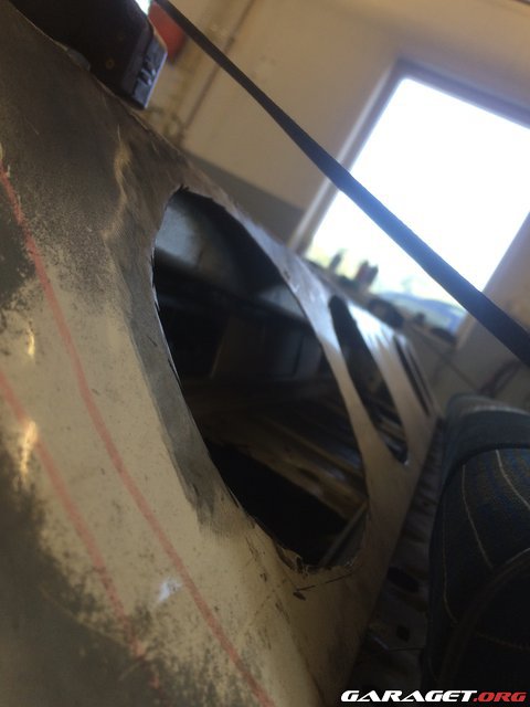

Kanten ovan rutan, ett lager med glasfiberspackel lagt

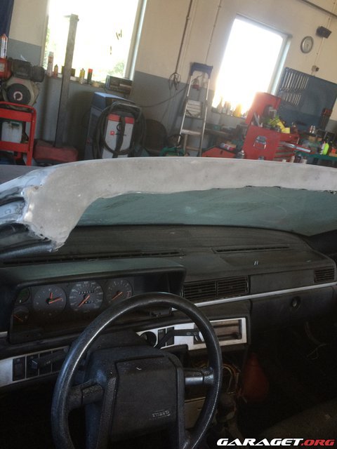

Hatthyllan spacklad med ett lager glasfiberspackel, ganska svårt att komma åt med slipmaskin och slipa nertill, så där finns lite jobb kvar

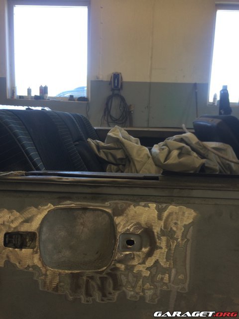

Ett av handtagen lagt med ett lager glasfiberspackel, självklart är hålen igensvetsade under spacklet

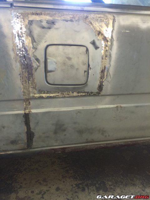

Börjat slipa alla svetsar i dörrarna nu, har inte velat göra det då jag väntat på sista pappret från SFRO, men idag fick jag klartecken om att de var okej att slipa svetsarna. Väntar dock ännu på pappret.. Så fort jag får det ska jag boka reggbes, kan inte regbess utan det.. Luckan på dörren är där för att bes gubbarna ska kunna kolla chassinumret när jag bes, man var tvungen att ha de stansade numret och de sitter ju självklart i stolpen, fick varken flytta det eller använda dem som är nitade i bagerum och motorum.. Det kommer hamna ett slätt tanklock där sen och allt ska göras för de ska synas så lite som möjligt

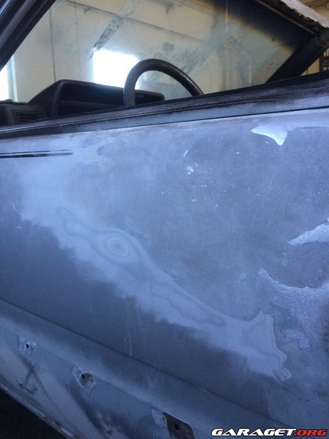

Alla svetsfogar är nu nerslipade och sist handtaget igenlagt, så nu har den stora spacklingsproseduren börjat. Ett lager med glasfiberspackel lagt på högersida
