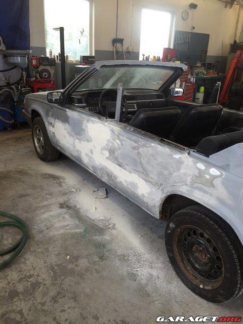

Kommer en liten uppdate! Tanken var ju att regga den förra veckan och sedan börja finspackla och lackera den. Fick aldrig en tid förra veckan så har nu börjat med spackla igen.. Har även lagt igen "rännorna" i dörrarna så bilen blir helt slät överallt, lagt de sista med glasfiber nu och börjar sedan med finspackel, eventuellt ska den reggas imorgon så grundar med burk idag, nästa helg är min tanke att lackera den!
40 Inlägg
30 augusti 2015

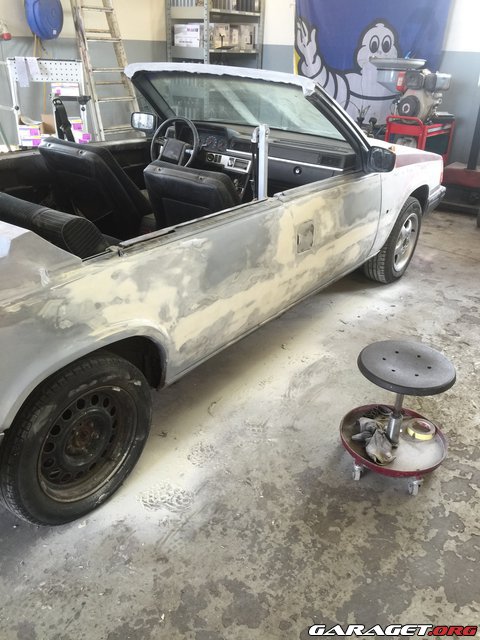

https://www1.garaget.org/gallery/images/192/191254/191254-41c315691a912e74222e0de3a9a3e9cb.jpg
Vänstersida, sista lagret med glasfiberspackel!

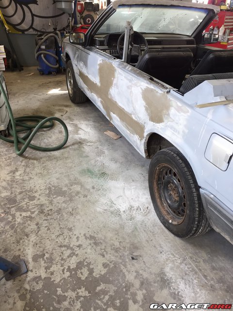

https://www1.garaget.org/gallery/images/192/191254/191254-b1ff97ecf458d46b6d726fc22fb575ef.jpg
Högersida, sista lagret med glasfiberspackel!

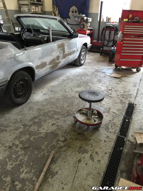

https://www1.garaget.org/gallery/images/192/191254/191254-817302d16017a3a440b736dd82d92ce5.jpg
Ett lager finspackel lagt på vänstersida

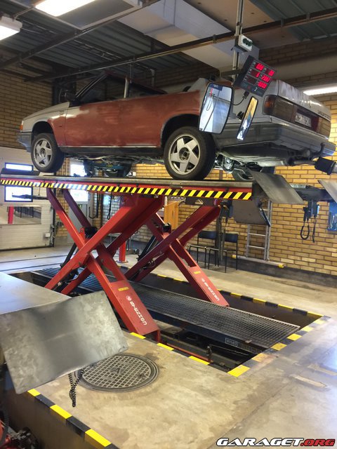

31 augusti 2015
https://www1.garaget.org/gallery/images/192/191254/191254-7b1c924a71b8a6073d91a89450539e10.jpg
Sådärja! Var inne på Reggbes idag, tydligen har inte de samma krav som SFRO har.. Fick nedslag på mina "bältesrör" och kanten ovan rutan, att de var vassa kanter.. Men enligt SFRO var de helt okej att ha det så. Men de gjorde isf kontrollbesiktning samtidigt och där var blanka papper, så nu kommer de läggas skumgummi kanten vid rutan och klä med svart läder och bältesrören kommer nog tas bort och dit med midjebälte då det tydligen var helt okej enligt Reggbesgubben

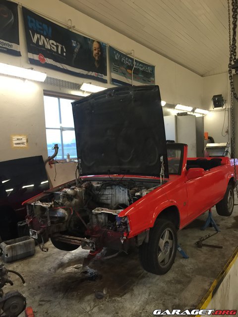

15 november 2015

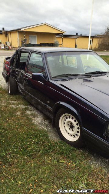

https://www1.garaget.org/gallery/images/192/191254/191254-cb07bfd9b22a3d281b777063ead3c110.jpg
Sådärja! Då är det dags att börja uppdatera lite på denna tråd igen!
Har köpt mig 1st krockad 944 ltt. Motor och låda är urplockat b230fk/m90 för att sättas i caben och sedan regga igen. Även inredning ska byggas om i vinter. Tanken är att bygga en dörrsida som går hela vägen framifrån och bak. Högtalare ska dit här och var. Baslåda ska byggas i bagaget. Vill inte ha allt för kraftig bas i den. Vill hellre att de ska skrikas och höras när man kommer ist. Men tanken är iaf att baslådan ska byggas så att inte krysset syns.
Ska även göra om en heldel utvändigt. Listerna ligger just nu kvar uppe vid kanten rutorna satt innan, de ska bort och de ska snyggas till, bak vid hatthyllan ska göras om. R fronten ska dit och sidokjolar samt annan kjol bak. Blir nog en från 850 då jag tycker de är ganska snyggt. Sedan ska jag få dit V70 lister på sidan med.
Allt för denna gången. Uppdaterar medans arbetats gång.
Motorn är iaf just nu urlyft ur caben och turbo motorn står bredvid.

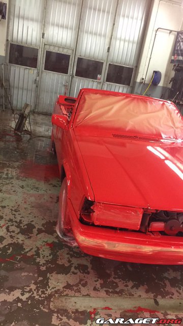

15 november 2015

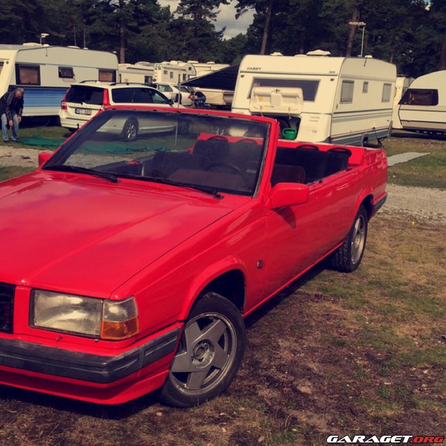

https://www1.garaget.org/gallery/images/192/191254/191254-1438e3631b73c0ec4dead03ab494568f.jpg
Får ju även passa på att lägga in en bild på caben efter lack när den användes. Kördes 2-3ggr efter att den lackats och togs ut igen. Inga långa sträckor blev det då. Den högsta var på kanske 3mil
312 Inlägg
16 november 2015
Oi, stackars 940 hmm
Men caben blir väl gött med motorn. smile
Vad ska du göra med den? Trimma osv?

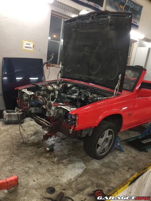

19 november 2015
https://www1.garaget.org/gallery/images/192/191254/191254-999a6f5e8e84b2a5feaeb479b344fd8d.jpg
Bild på hur caben står just nu.
Håller på att flytta över elhärvan till turbomotorn
Motorfästerna ska bytas och ev ska motorrum lackeras

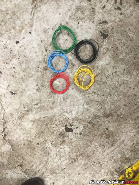

https://www1.garaget.org/gallery/images/192/191254/191254-b522528662ed317155704c0f4f733b5a.jpg
Kablar uppmätta för att skarva lmm. Ska dras ihop med alla andra kablar i motorum, så de fortfarande ser snyggt och ut som org. Självklart kommer de hamna i hölje sedan.
