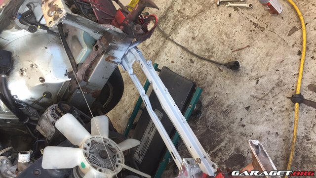

https://www1.garaget.org/gallery/images/192/191254/191254-32dc22233a54dd7fcd3151b4d637aacd.jpg
Kylarbalken var lite rostig så slipade rent och grundande innan Intercooler och kylare Lades ner

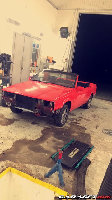

https://www1.garaget.org/gallery/images/192/191254/191254-dacd0afd3b85a32d9a210261d5a90983.jpg
Caben provkörd!
Sådär! Som sagt så är den nu provkörd. Felet låg i boxen. Hittade en gammal turbo Box jag hade liggandes så gick de vägen sen. Saknar lite skit för att få dit lyserna fram för tillfället.
Annars gick den hyfsat bra, har tejpat över de vacuum anslutningar jag inte ska använda i insuget så tog lite tjuvlufft där, men lätt fixat!

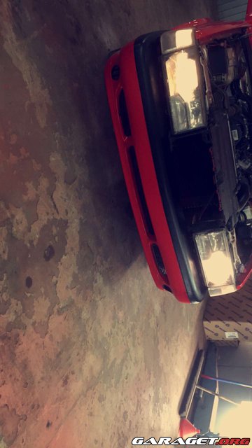

https://www1.garaget.org/gallery/images/192/191254/191254-1f0807a9993cd02d141ecb16b54e8eb6.jpg
Caben har lackerats ännu en gång nu. 940 lysen och 850spolier sitter på.
Fortfarande problem med bränsleboxen. Provat med 940 tilltrycksturbo Box och den fungerade super. Så blir att handla en sådan.
