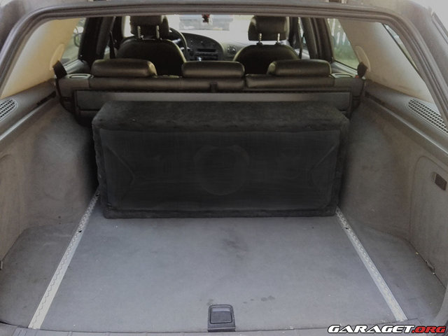

Bjuder på några bilder från eftermiddagens åktur,
https://www1.garaget.org/gallery/images/11/10960/10960-9cfabfc70c3b7988802cda78cd518735.jpg
https://www1.garaget.org/gallery/images/11/10960/10960-19a38a022226927ccead81355d0da471.jpg
https://www1.garaget.org/gallery/images/11/10960/10960-c83a9f215256be35253d187b042a42fb.jpg
https://www1.garaget.org/gallery/images/11/10960/10960-ddc5f8686ec38aee9ffd8bce265c0f4d.jpg
Ha D och Stay Lagom wink

Idag tog jag tag i ljudet också , Tråkigaste först dra alla kablar som tur är ska det inte tävlas så det behöver bara vara funktionellt (Har även jobbat som Bilstereomontör)
Jag visste att jag hade en låda och steg över som bara står och skräpar smile
En Låda med dubbla JBL GT 12" och Ett Mds Monosteg 850W/rms som jag tävlat med förr. big_smile
https://www1.garaget.org/gallery/images/11/10960/10960-d382f7992431f6a93f1a5ab68e844925.jpg
Dock var färgen på mattan fel, Så det blev till att köpa ny även fronttyg så att det inte syns utifrån vad det är
https://www1.garaget.org/gallery/images/11/10960/10960-fe01d0a5fa05711639176596d0571b62.jpg
Slutsteget han inte monteras ordentligt så det ligger i luckan till höger (dolt) ska monteras dolt med Specialskruv (går av vid rätt moment och lämnar en rund skalle, kommer aldrig ihåg vad de heter)  smile
Nog för att jag har larm men man vet aldrig, Även baslådan har försetts med låsanordning så den inte kan tas ur om man inte vet var och hur den fungerar (Dold och hemlig)
Ett tryck och ett par banankontakter och vips så har man en kombi igen smile
Lätt och Lagom cool
