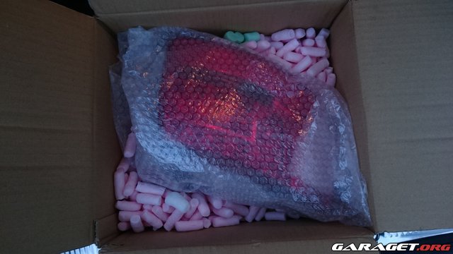

Byta ut vänster baklykta då den var trasig vid köp, pos belysningen lyser med kanske 2% styrka [X]

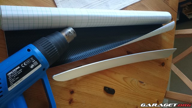

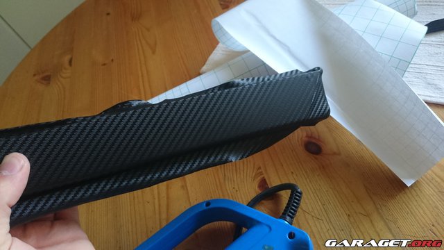

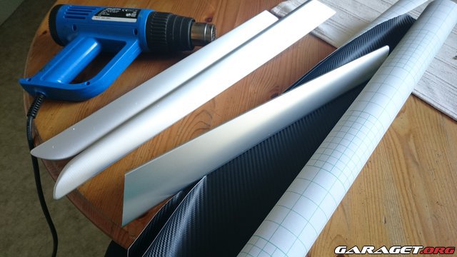

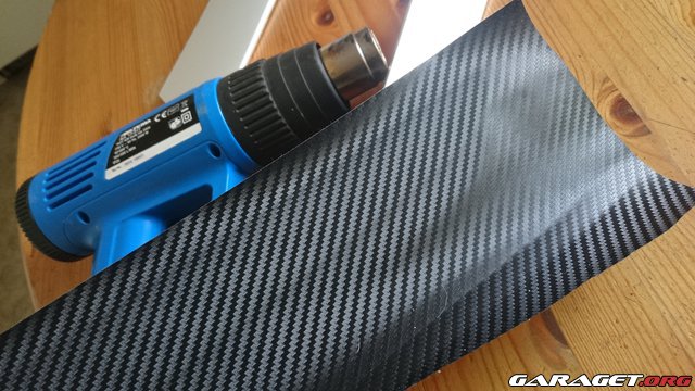

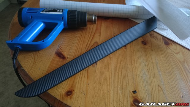

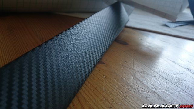

BOOOM, kolfiber haha

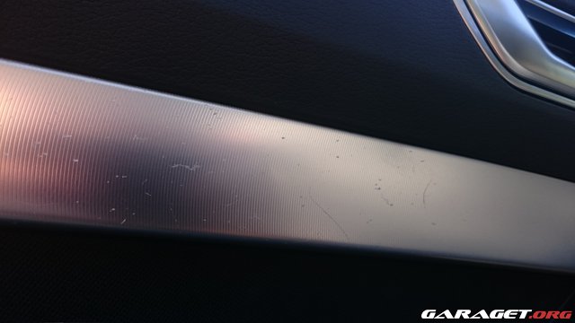

Var lite repor på aluminum saken vid dörrpaneln på förardörern. Klädde in den i kolfiber idag, lämnade andra sidan orörd för att jämföra och se vad som ser coolast ut. Har ändå inga vänner så ingen annan än ni här kommer se det.. hahah typ wink
Fick otroligt lätt att klä in, klätt in väldigt mycket saker och tror det här var det enklaste jag gjort hittills haha!

Nu väntade ni er en efterbild då den är monterad men det glömde jag bort haha.. Fixar under veckan wink

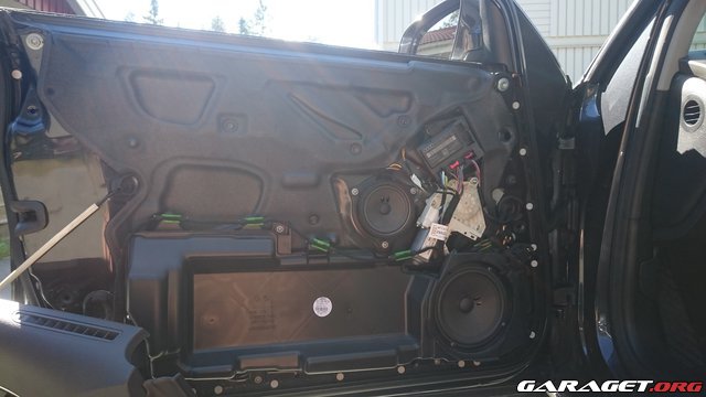

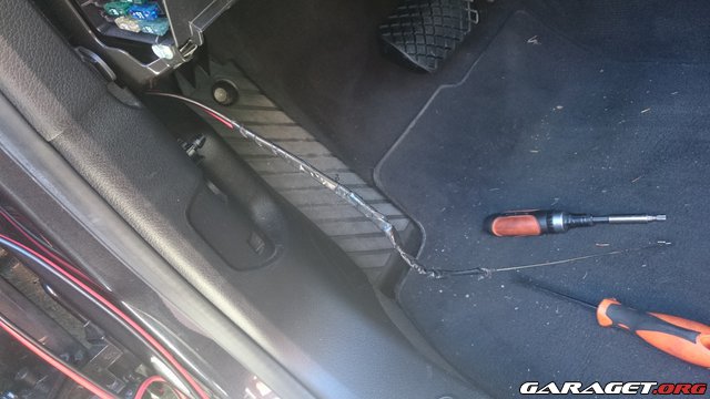

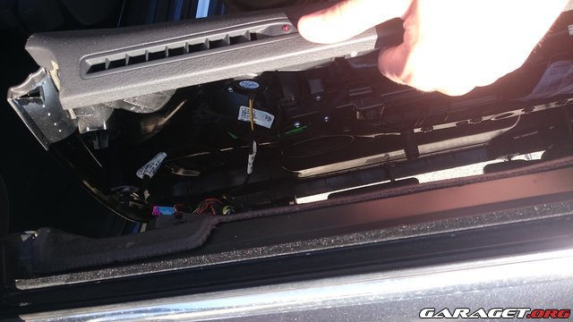

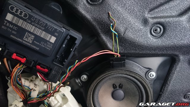

Började pillra med ljudet igår, planen var att dra om högtalarkablar i förardörren till steron som skall sitta i handfacket. Det var vackert väder och jag kände att det var ett perfekt tillfälle att ta en liten trip till Biltema med hojen och köpa lite nödvändigheter.
Blev följande
- 30A säkring/säkringhållare
- 10m 2,5mm kablar
- Strippor/katsttrypare/buntband i olika storlekar och mängder
- 3 rullar eltejp
- Två korvar & en cola wink

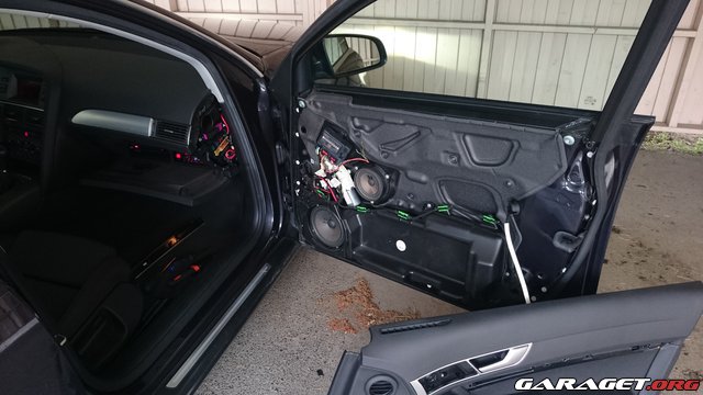

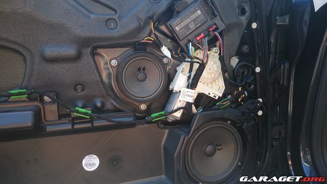

Körde hem och monterade isär dörren, sitter då 3 högtalare i dörrarna fram. En diskant, midreg och en sub. Då jag ska ha ett monster i bagaget så beslutade jag mig för att bara köra på diskant och mid i dörrarna. Kopplade ut subben i dörren och hijackade kablaget till dom två resterade högtalarna. Lät Audi original kopplingen ligga kvar då jag inte skulle sätta in stereon först om minst 3 veckor var planen så jag fortfarande kunde köra med original steron tills dess.
Drog sedan in kabeln under ratten, detta enkla projekt tog ca 2h haha... På min förra bil Peugeot 206 tog det 45 min.

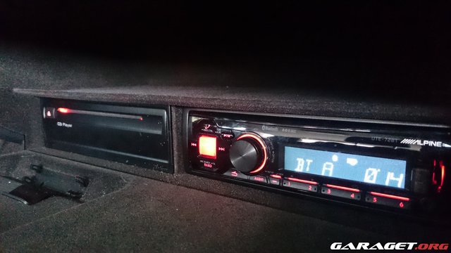

Idag så blev jag så taggad på höra min egen musik i min så fina nya bil så jag bestämde att koppla in stereon. Började upprepa gårdagens projekt och blev nästan klar när en polare kom förbi helt oväntat med hojen och hade bestämt att vi skulle ut att busa, var strålande sol ute så blev svårt att säga nej haha. Var ute några timmar och brummade på, började klia i fingrarna och magen så vi körde hem och beställde pizza haha. Käkade och sen började skruvandet, polaren jobbar 7-16 så hade honom till 21 sen skulle han hem. Klockan var 19:30 när vi började och vi kämpade på till 21:20 sen lämnade aset mig ensam.. hmm Tänkte ge upp och fortsätta imorgon, jobbar ef så kände att sova kan man göra i graven. Mjölade på till 01:20
Det som gjordes.
- Sågade ut plasten på baksidan av handsfacket så min steron skulle rymmas plus allt kablage.
- Kapade och klistrade ihop strömkontakten till stereon, jordade i en skruv som hade 12+ när jag mätte men när jag var klar hade strömmen gått och lagt sig. Helt hundra på att jag sprängt stereon eller något tills jag kom på att jag är elektriker och att det måste vara något fel på bilen. Mätte strömmen igen och då var jorden borta haha. Bytte jordplats och voooooila, steron startade när jag vred om nyckeln big_smile
- Drog lågnivå, remote samt kabel för att styra steget.
- Byggde om jord och ström kabel då batteriet var i bagaget på denna bil, oj vilken dröm haha!

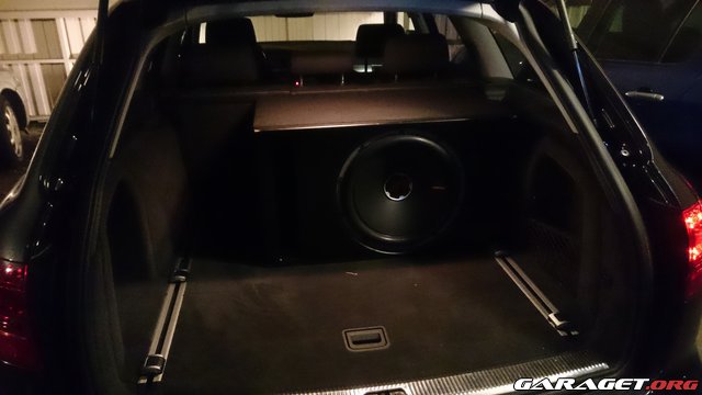

- Började bygga en ställning för steget som skall vara under golvet i bagaget (reservhjulsbaljen), kom då på gången jag fick punka mitt i ingenstans och fick ADHD. Valde du att dra en liten mek med reservhjulet heheh.. Ser väldigt B ut så ni får bara en väldigt mörk bild här under wink La en T-shirt på reservjhulet och strippade fast steget i däcket, JAG VET att det känns som EPA mek av en 12 åring men jag är vuxen och så är det med det. Planen är att kapa ut en plywood skiva, klä in i nå mysigt tyg från biltema och sen montera steget på de på samma ställe framöver.
Väldigt snålt med bilder, jag vet.. Letade ihjäl mig efter någon som gjort något liknande tidigare men har inte hittat ett knyss. Kommer slänga upp en liten bildbomb under veckan så ni får se lite bättre hehe big_smile
                                                                 ETT PROBLEM
När jag drar på lite (15+) på steron så brusar och sprakar det i högtalarna, original kablarna ligger på men skall inte komma något från dom. Aldrig varit med om det tidigare så har två slutsater till varför detta sker.
1. Audin MMI system bråkar med mig, lösning/tanken hela tiden så fort mitt ljud är inkopplat: Koppla ur Audins egna ljudkablar och endast köra med mina egna
2. För lite kräm till högtalarna, lösning: sätta in ett steg som får driva dom. Har en 4 kanal steg so ligger så lika bra att koppla in de.
Skall undersöka detta under veckan.

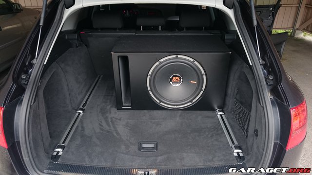

Ljudproblemet, GONE big_smile
Kopplade bort originalkablaget från högtalarna och körde enbart från min stereo och då försvann knastret/bruset big_smile
Lite fler bilder på installationen

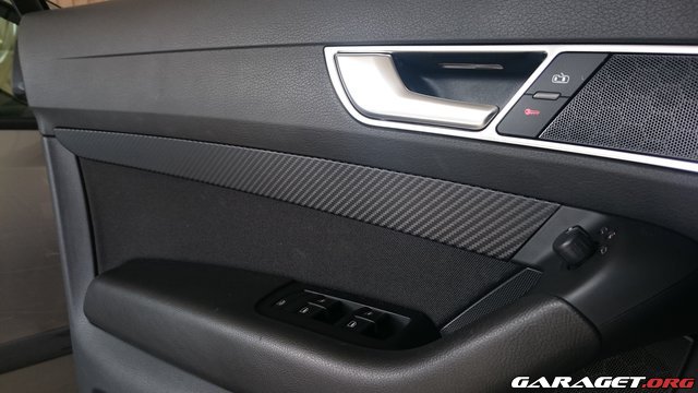

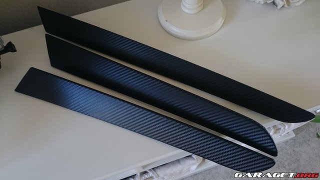

Lite mer kolfiber, helt klart godkänt big_smile
Folierade resterade dörrpaneler nu i kolfiber, riktigt snyggt big_smile

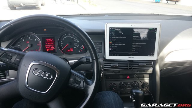

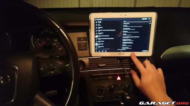

Musikspelaren
Är lite sugen på att sätta in min surfplatta som musikspelare i bilen, haft så i tidigare bilar. Ett problem nu är att instrumentpanelen går så högt så plattan rymms inte uppe vid framrutan utan att skymma hela sikten.. Skulle kunna fästa den över MMI Displayen då den inte används längre för musik.
Tänkte typ något sånt här och att man kanske köper nå kardborrband och fäster den med så man kan plocka bort den om det behövs.
Tankar?

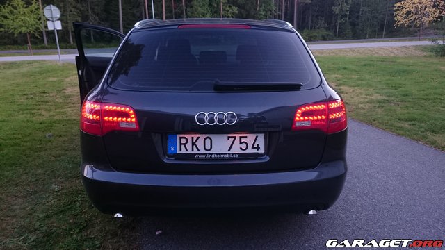

Snyggt med nya baklyktan!, du har inte tänkt att skaffa faceliften? smile
Gillar verkligen C6 modellen!

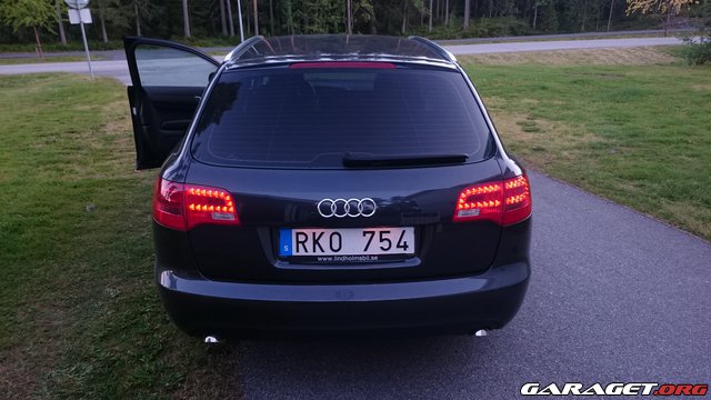

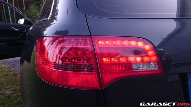

Blev en aning bättre big_smile Nu slipper man skämmas när man glider runt i stan haha..
Var sugen på 09 framlyktorna och en lite vassare front (Rs fronten) men skulle gå på typ en miljon att fixa så kändes inte så värt..

2 september 2015
Musiiik
Drog på biltema och köpte karborreband, klippte och klistrade lite och nu sitter plattan på plats big_smile Riktigt nice, skulle dock haft en svart platta istället för full awesomeness men men.
