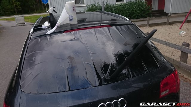

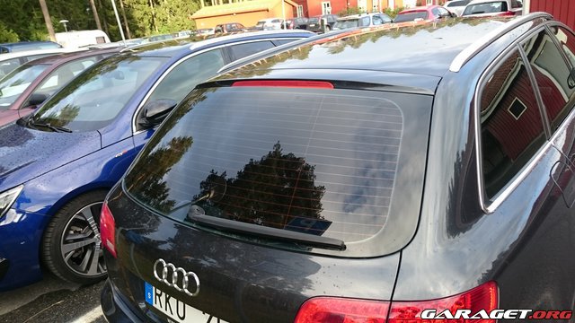

Tona mörkare bakrutan
Tonigen som sitter nu från fabrik är lite för ljus, men ser in i bilen på dagtid. Ska bara lägga på en till toning från biltema.
Hade en toning hemma med lite skavanker på, tänkte att då det redan sitter en toning på rutan kommer inte detaljer synas så bra. Kommer måste göra om det haha, man såg det inte utifrån och inne-från och så kan vi ju inte ha det haha!
Lite bilder smile
https://www1.garaget.org/gallery/images/197/196491/196491-a6a855dd4ac8e80c609f2b45f9f48b62.jpg
https://www1.garaget.org/gallery/images/197/196491/196491-695a42315b429350fcc08a06a3258e05.jpg
Småskavankerna såg ut såhär
https://www1.garaget.org/gallery/images/197/196491/196491-9b8cf7dc03f6e677ed54bf35bb992a47.jpg
https://www1.garaget.org/gallery/images/197/196491/196491-3f681f66294a1c9a5d885376986c6921.jpg
https://www1.garaget.org/gallery/images/197/196491/196491-c43076713b9ccf1b9d6957c7182ae561.jpg
https://www1.garaget.org/gallery/images/197/196491/196491-86ae0d9615458e46cbfd7bf8444895e5.jpg
https://www1.garaget.org/gallery/images/197/196491/196491-51901a11eed3781292d1360f0f1d2dc4.jpg
Började regna mitt i allt haha..
https://www1.garaget.org/gallery/images/197/196491/196491-69c9e88e32827736e4a5458eddc45c67.jpg
Efter
https://www1.garaget.org/gallery/images/197/196491/196491-99cfaf9bd221236944e5b68459139d70.jpg

Något att rekommendera? Menar biltemas toningsfilm. Använde du bara filtskrapa eller andra bra verktyg? Ska nämnligen prova på mina framrutor tänkte jag haha smile
177 Inlägg
7 september 2015
Har tonat en hel del bilar med biltemas toning, väldigt svår att jobba med. Man får stå ett tag innan alla bubblor är borta men det är inte omöjligt smile Jula har en toning som är mer av en gummifilm, betydligt bättre smile
Jag använder medföljande gummiskrapa fast brukar lägga på några lager papper runt den så den inte repar upp filmen och då drar den åt sig vattnet man trycker ur filmen smile

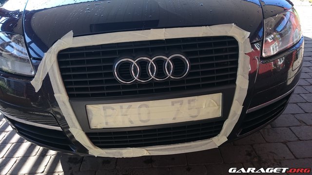

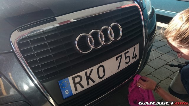

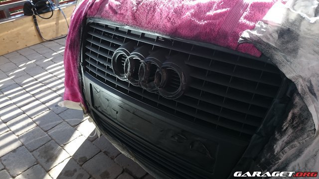

Plastidip / Gummifärg Grillen
tycker grillen sett så ledsen ut då den är som en mörkgrå färg, drog på biltema och köpte lite färg och sprayade om den. Blev väldigt bra och nu får vi se hur länge det stannar kvar haha..
Torkade rent, tog tinner/förtunning för att plocka bort smuts/skräp osv och sen la jag på 5-6 lager.
Blev inte så stor skillnad på bilderna men syns rejält irl! smile
https://www1.garaget.org/gallery/images/197/196491/196491-f5ea9802edcc6af93a628151c5c3a661.jpg
https://www1.garaget.org/gallery/images/197/196491/196491-7175a8aed1b197953428d914e76d571b.jpg
https://www1.garaget.org/gallery/images/197/196491/196491-754328540ad4d60a3f7c0c7db045a8da.jpg
https://www1.garaget.org/gallery/images/197/196491/196491-82995644e6d5dd23da1c716d4c628f92.jpg
https://www1.garaget.org/gallery/images/197/196491/196491-9d43e1c788eaae23282e8734dd95ba90.jpg
https://www1.garaget.org/gallery/images/197/196491/196491-f1fa02881e1aed135d06eb03d982ee7f.jpg
https://www1.garaget.org/gallery/images/197/196491/196491-bfd8138510be16b673f11f4ade2392c3.jpg
https://www1.garaget.org/gallery/images/197/196491/196491-4ad5974435ea322d5d51eaed10428044.jpg
Efter
https://www1.garaget.org/gallery/images/197/196491/196491-254073349666c1e7d106e2204a4c1bc2.jpg
https://www1.garaget.org/gallery/images/197/196491/196491-affafcb0a2c6366705687dcc290e7fac.jpg

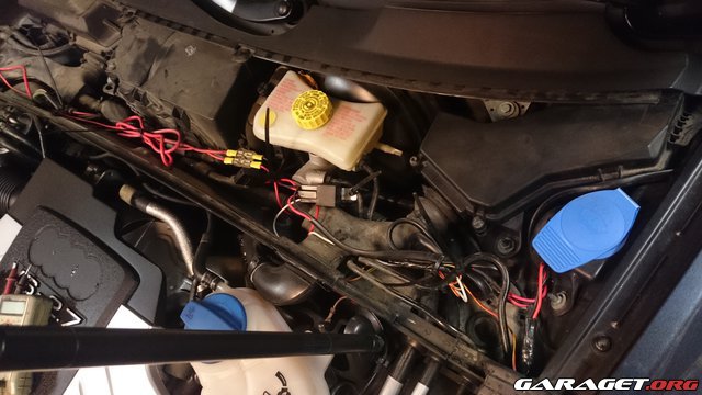

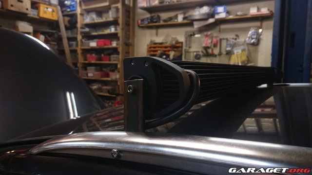

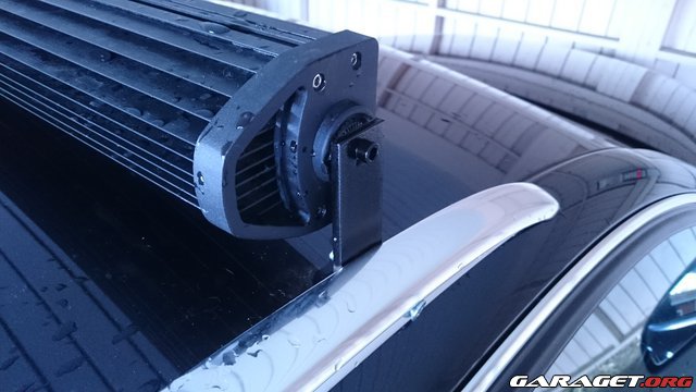

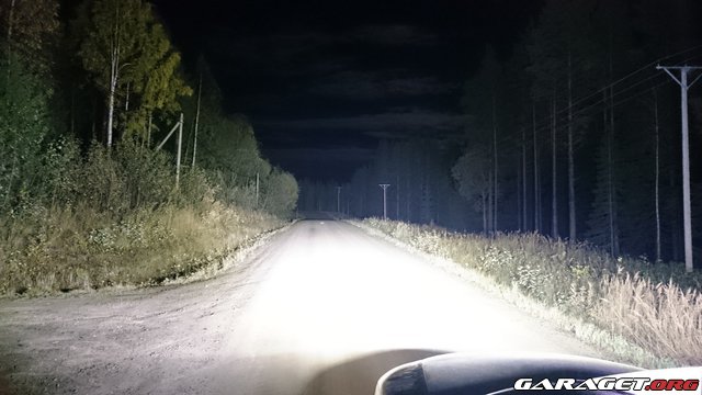

LED RAMP on the roof!

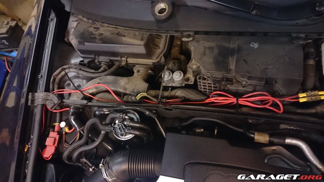

För er som tänker göra samma på eran bil, enklaste sättet att komma åt kontakten till lyktan för styrkabeln till relät var att ta bort "baljan" under motorn och sen gå underifrån. Väldigt lättåtkomligt därifrån.
Kabeln som går till helljuset i kontakten till lyktan är den blå/lila.
LYSER GALET BRA big_smile

Haha jo lyser riktigt riktigt bra big_smile
Jag köpte denhär, 240w 42" (106cm) så den passar just precis mellan takräckerna.
Beställde från Ebay, tog 4 a-dagar att få hem och har köpt 5st nu från EBay utan några som helt beskymmer smile
http://www.ebay.com/itm/371311593647?_t … EBIDX%3AIT

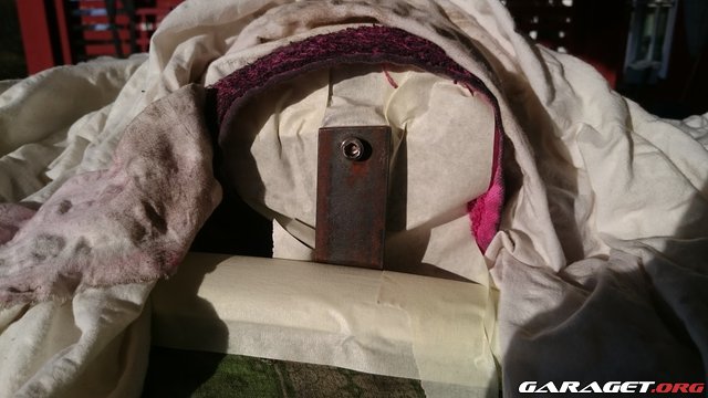

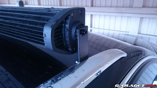

Sprayade LED-ramp fästena svart samt lite småpill
Före:
https://www1.garaget.org/gallery/images/197/196491/196491-cd059a41a3e49f037965b0e4a3e6551d.jpghttps://www1.garaget.org/gallery/images/197/196491/196491-2451d51123c5b3f9edc351c1842a53a5.jpg
Underbehandling (4 lager svart färg samt ett lager klarlack)
https://www1.garaget.org/gallery/images/197/196491/196491-0c24282b2e0ef73acdd25aca7aacf66b.jpg
efter:
https://www1.garaget.org/gallery/images/197/196491/196491-c103f929bfe1423c3880143605bb71c8.jpg
https://www1.garaget.org/gallery/images/197/196491/196491-2db9fcb6910a13c501af874bb4dc14ea.jpg
https://www1.garaget.org/gallery/images/197/196491/196491-7ba0f896447ac1926e34573116b9119a.jpg

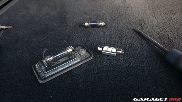

När jag bytte lampor i bakluckan till LED så lossande en liten plastbit som legat i bakluckan och skramlat varje gång jag stängt bakluckan. Blev less på de som rev plasten nu och snörde plastbiten långt in i h-vete hehe wink
https://www1.garaget.org/gallery/images/197/196491/196491-a9a4abbc1e510f985188cd21fea0d79c.jpg

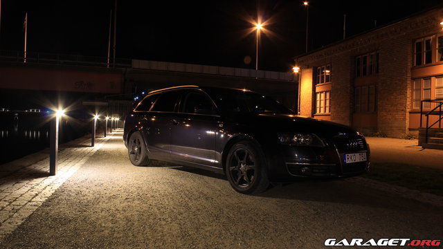

På tok för länge sen senaste uppdateringen haha! Slänger upp en bild jag knäppte igårkväll!
https://www1.garaget.org/gallery/images/197/196491/196491-f744313f8795d7ba9f6226e330395d64.jpg

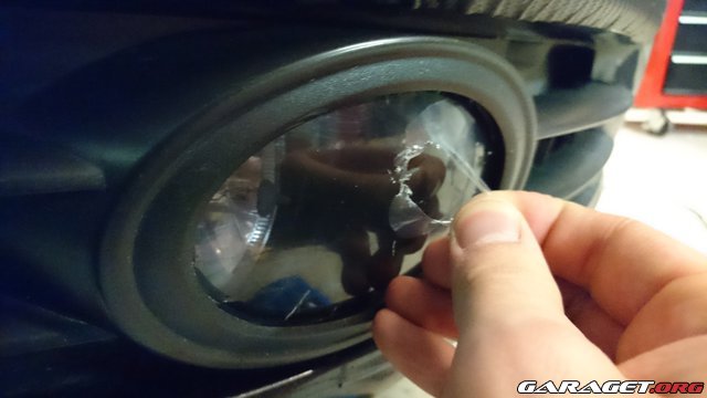

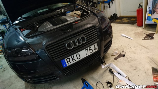

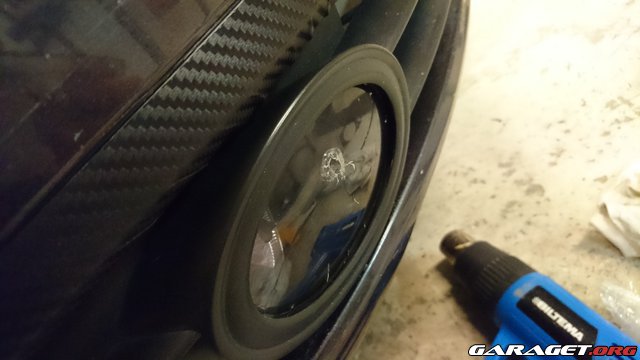

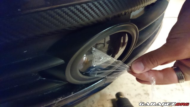

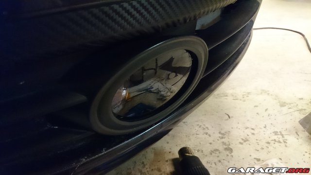

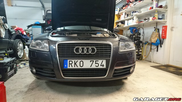

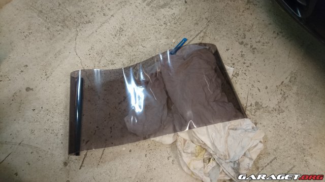

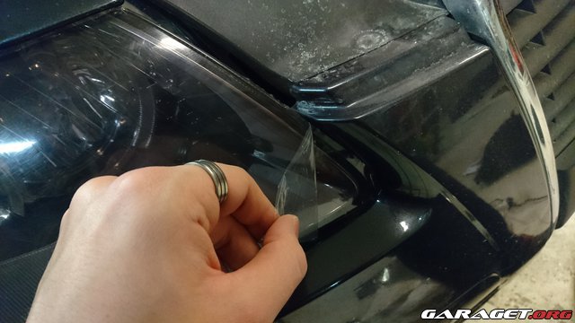

Tona framlyktorna, dimljus och kolfiber på grill/list
Kände att det var dax att meka lite igen big_smile Köpte rökfärgad strålkastarfilm från Biltema och hade kolfiber från tidigare projekt. Blev riktigt bra big_smile
Före:
https://www1.garaget.org/gallery/images/197/196491/196491-4b136d2d473c41ec30f52d0df7786e0a.jpg
Efter:
https://www1.garaget.org/gallery/images/197/196491/196491-ddc11be9d8aed4593b2ebf5b4f3e2269.jpg
Lite övriga bilder från kvällen smile
https://www1.garaget.org/gallery/images/197/196491/196491-1ba9c8098b0c965efb3759210e013536.jpg
https://www1.garaget.org/gallery/images/197/196491/196491-1868288fd79563965a41a5296b51a4b0.jpg
https://www1.garaget.org/gallery/images/197/196491/196491-f5bc86867126507dc39244eb95e1b764.jpg
https://www1.garaget.org/gallery/images/197/196491/196491-c56f670d536a4b23b0cbe6683785d384.jpg
https://www1.garaget.org/gallery/images/197/196491/196491-47c76e2ef41deefd367740ec4084a835.jpg
https://www1.garaget.org/gallery/images/197/196491/196491-1343718c896fbbf0f4971e3a70bf2dcc.jpghttps://www1.garaget.org/gallery/images/197/196491/196491-550152645c9cc14be28bf1956f7849bb.jpg
https://www1.garaget.org/gallery/images/197/196491/196491-7233aaa8ee55cfd2f133661448a37b02.jpg
Dimljus:
https://www1.garaget.org/gallery/images/197/196491/196491-85983364c8515f8d776ac37694da2c00.jpghttps://www1.garaget.org/gallery/images/197/196491/196491-e61ea300079ab069d57f4aaf3d54fff2.jpg
https://www1.garaget.org/gallery/images/197/196491/196491-e7ff98e1eddece93ca36ca1d7999dc75.jpg
https://www1.garaget.org/gallery/images/197/196491/196491-838a5b56b12d2a537c336683cf5761c5.jpg
https://www1.garaget.org/gallery/images/197/196491/196491-eb16454fbaafa00915e5b764f10ef9f5.jpg
https://www1.garaget.org/gallery/images/197/196491/196491-9857a54f118af7f8986e94c802b9b975.jpg

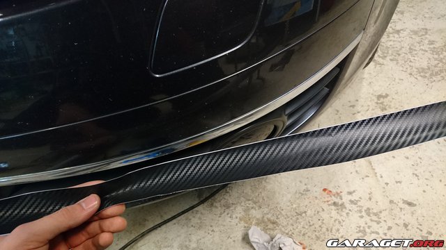

Chromelist - Kolfiber:
https://www1.garaget.org/gallery/images/197/196491/196491-bdc188f4f3b18c68140bf4cd601a3977.jpg
https://www1.garaget.org/gallery/images/197/196491/196491-fcb6d7c68539595249da598777353ad1.jpg
