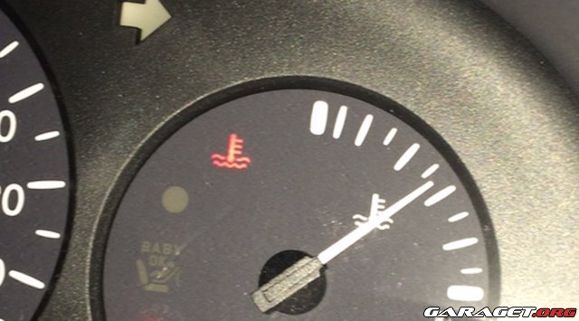

Dock lyser en lampa som inte lyst tidigare och jag har antagligen kommit åt något när jag varit 10 varv runt alla kablar och säkringar. Lampan för "Kylare" lyser, men temperaturmätaren visar en helt normal temperatur i motorn. Jag har kollat nivån på kylarvätskan som var normal, fyllt på lite extra för säkerhets skull, men lampan lyser fortfarande. I bilens instruktionsbok står det att denna lampa indikerar att temperaturen på kylarvattnet är för högt eller är slut. Lampan lyser så fort man startar bilen och slocknar inte. Någon som har ett tips på var jag ska börja leta?
Här är lampan:

Det ska sitta en separat temokontakt som slår till vid ca 110-120C+  kylvätsketemperatur
den ser ut såhär:
http://www.ebay.co.uk/itm/Renault-77021 … 564281e82c
prova att lossa på dess ledare för att se om den slocknar

Tack för svar Spillolja, jag lyckas inte hitta denna mätare. Dock ser den ut exakt som den på nedersta bilden i mitt tidigare inlägg som sitter på framsidan av motorblocket, när jag drar ut den slutar temperaturmätaren (alltså den som visar hur många grader motorn håller) att fungera och fläkten går igång vid grillen. Det ändrar dock inte lampan för för kylarvätsketemperaturen.

Den kontakt som ni visar är just för själva tempmätaren och för att tala om för motorstyrboxen hur varm motorn är
och för att styra kylarfläkten
på min 1,4:a sitter denna kontakt på termostathuset brevid den ovannämnda
bilen kan även har givare i expansionskärlet för att hålla redan på dess nivå
låter som den ni har är en 1,2:a

LIte uppdatering, jag har numera en clio 99:a med 1,2 liters-spis (E7F-720) motortemgivaren på denna styr förutom motorstyrning och kylfläkt även den nämda Kylare-lampan
genom att ersätta motortempgivaren med ett 120 ohms-motstånd så startar kylarfläkten när motorn är i gång, tar man  istället en 100 ohmare så tänds kylarlampan kontinuerligt
