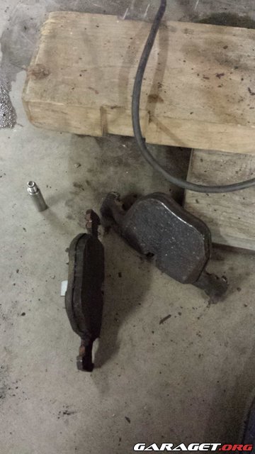

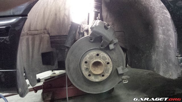

Då bilen stått en längre tid tänkte jag att det är vettigt att kolla bromsarna lite.
En hel del ytrost på skivorna sen den stått, tror att det försvinner efter ett par hårdare inbromsningar. Beläggen verkar ta jämt och fint över hela skivan på båda sidorna. Verkar dock vara något skeva och slitna.
https://www1.garaget.org/gallery/images/136/135394/135394-807f6d1dc5b433e274ccfc31082ca4f0.jpg
Beläggen börjar bli slitna. Men oken och glidpinnarna var i riktigt fint skick, så det var positivt! smile
https://www1.garaget.org/gallery/images/136/135394/135394-4ef70f65e9dd55803b2b57ab7f9bde08.jpg
Det kliade verkligen i fingrarna att lägga på lite färg, men fick avstå denna gång. Men det kommer troligtvis beroende på utgången hos besiktningen smile

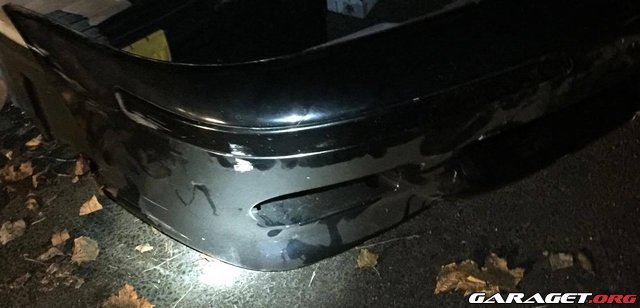

Fick en liten teaserbild från min gode vän BOLIN_ igår kväll efter att han hämtat lite godis åt mig wink Ibland ska man ha lite flax + kyla och hitta de fina fynden big_smile
https://www1.garaget.org/gallery/images/136/135394/135394-5b9e99fe8684a3b4b5b59f0a20092d08.jpg
Den behöver lite kärlek i form av spricklagning och lack, men det känns inte som något större hinder wink

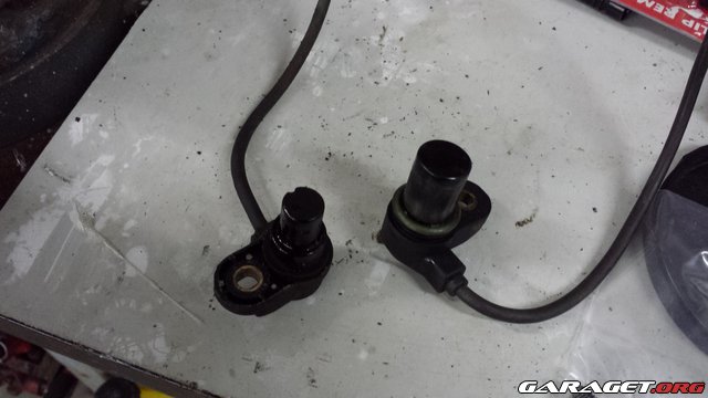

Passade på att byta kamaxelgivaren på bank 1, som jag fått felkod på, innan jag började riva ner lådan.. Gick snabbt och smidigt, felkoden borta. Får dock en felkod på kamaxelstyrningen, ska gräva djupare i det lite senare.
gamla (eftermarknadsgivare) vs bättre beggad BMW originalgivare.
https://www1.garaget.org/gallery/images/136/135394/135394-cc7168d6562f3f0f18b4e8ab1fbcb96c.jpg

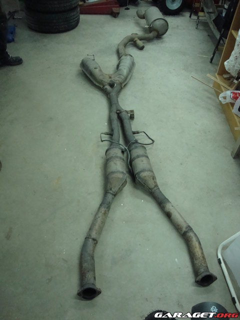

Bultarna till avgassystemet var riktigt sönderrostade. Fick inget grepp överhuvudtaget. Tigersågen åkte fram och avgassystemet var nere på 10 minuter cool
Grova grejer, tillverkat i ett stycke ända från grenrören.

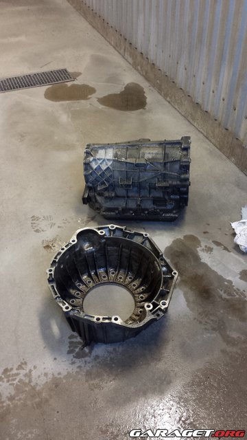

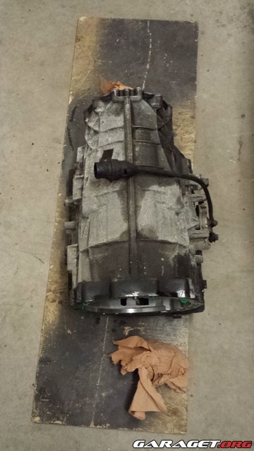

Lådan är äntligen nere! ca 4,5h effektiv skruvtid. Imponerad över att det gick såpass smidigt förutom ett smärre missöde med ett par skruvar till sprängkåpan. Någon ingenjör tyckte det var jättelämpligt att sätta mutter på baksidan istället för att gänga i godset.
100kg ZF 5HP24
https://www1.garaget.org/gallery/images/136/135394/135394-4bfe299f0d579402c079f37637cdfac1.jpg
Tycker dock att det är lite märkligt att det sitter en ZF 5HP24 i den eftersom den är specad till ett max vrid av 420Nm. Motorn M62B44TUB (Vanos) ska leverera 440Nm.
Det verkar ha suttit två olika lådor i E39 540. ZF 5HP24 och 5HP30. Den senare är specad till ett max vrid. av 560Nm.

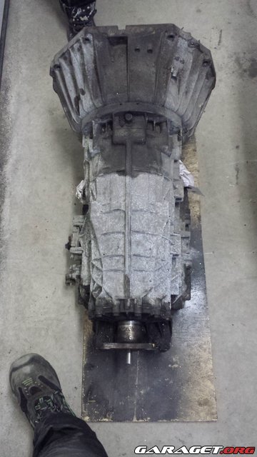

Var och lämnade iväg lådan för isärplockning idag! smile
https://www1.garaget.org/gallery/images/136/135394/135394-8ebaedd64a5216a8fa4f4f30ef71e961.jpg
Ska delvis vara med och skruva både när den ska isär och ihop. Tekniknörden inom mig är riktigt nyfiken på hur det fungerar och ser ut inuti wink Ska försöka ta lite bilder under tiden.
EDIT: Slog en pling till BMW. De kunde inte svara på varför det var specat så, men enligt chassinr så är det den lådan som ska sitta i min bil.

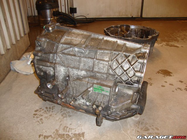

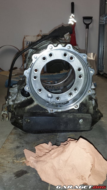

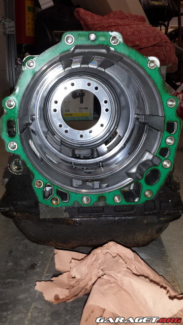

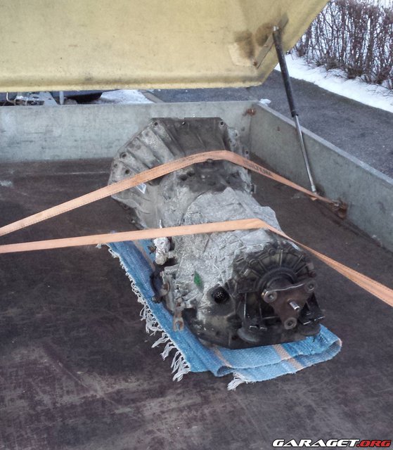

Fick ett samtal idag om att lådan redan var isärplockad big_smile Hade egentligen tänkt att vara med, men jag var bortrest i helgen. Så han passade på att plocka ner den för att beställa hem delar smile
Orsaken till att backväxeln slirade var att lamellerna hade slitits ut och då gjort att tryckkolven gått för långt. Det i sin tur gjorde att tätningsläppen skavts sönder mot ett spår.
Var bara och hämtade "blocket" så kunde inte ta några bilder på lameller eller det övriga innanmätet tongue Ska se om jag kan ta några när jag ska hämta sprängkåpan.

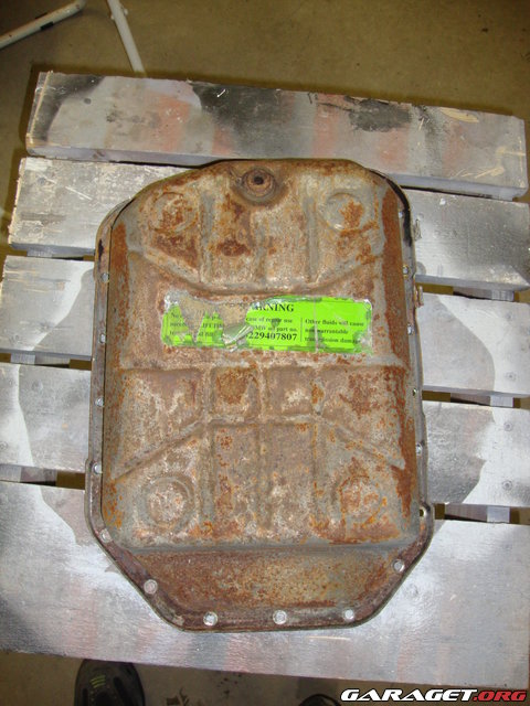

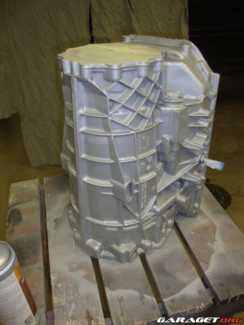

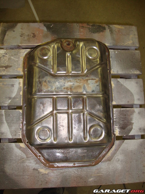

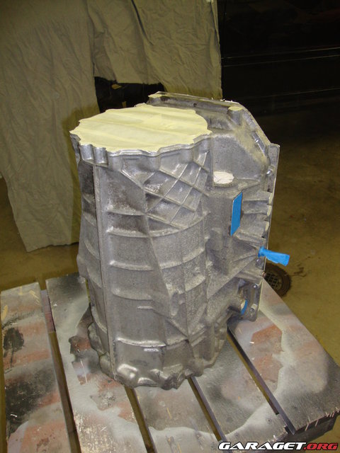

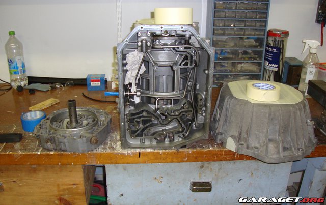

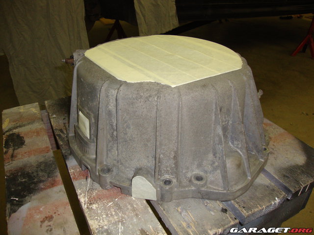

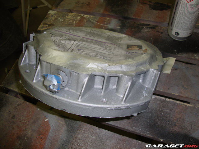

Fick även sprängkåpan och pumphuset till oljepumpen idag smile Passade bra eftersom jag inte hade hunnit göra rent "blocket". Skulle iväg och tvätta bilen så passade på att ta med grejerna till tvätthallen:)
15 år av smuts och oljestänk som klamrat sig fast.
https://www1.garaget.org/gallery/images/136/135394/135394-4808849fcf72d163b000ce0c0ab31bd9.jpg
https://www1.garaget.org/gallery/images/136/135394/135394-8e16434fb018b4de80f4f93e43bb7194.jpg
Tillbaka hemma var det bara att blåsa bort allt vatten med tryckluft och börja maskera smile
För som vanligt kan jag inte låta bli att måla upp sakerna när det ändå är nere wink
https://www1.garaget.org/gallery/images/136/135394/135394-467bc996ec916d1050fe0fd2254f3a93.jpg
Före:
https://www1.garaget.org/gallery/images/136/135394/135394-6cc5358a84cec02c12c9aaeb241df5f9.jpg
https://www1.garaget.org/gallery/images/136/135394/135394-129da795fd379f1e6d1dd7d489cb9348.jpg

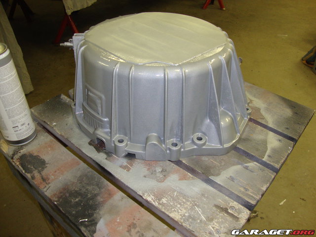

Efter:
https://www1.garaget.org/gallery/images/136/135394/135394-eb51da596a67c7c096de2c7d0b883fdd.jpg
https://www1.garaget.org/gallery/images/136/135394/135394-1673b7df3eecc04af532e2544fb7ddea.jpg
https://www1.garaget.org/gallery/images/136/135394/135394-e3cc09951628fa2d5dc33f1a95327a6d.jpg

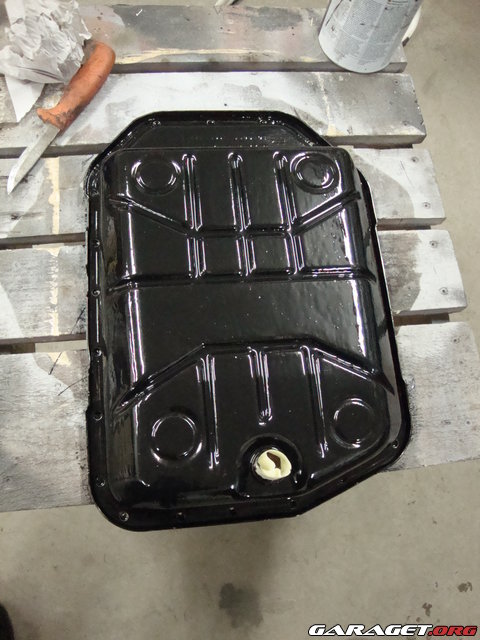

Blev riktigt tjusigt wink
Oljetråget får sig lite färg imorgon smile
Erfarenheten är vad man brukar kalla sina misstag ;)
Projekttråd för E34:an: Länk
Projekttråd för 540:in: Länk
Biltokig ingenjör
1 159 Inlägg
7 mars 2016
Nu har även oljetråget fått sig en skvätt färg smile
Före.
https://www1.garaget.org/gallery/images/136/135394/135394-4f9ece3520bd5333b4494feefa736a46.jpg
Snabbt och effektivt med stålborste på vinkelslipen.
https://www1.garaget.org/gallery/images/136/135394/135394-a7bb2f310da7dac2456d3a5186394955.jpg
Första lagret hammarlack. Ska lägga ett lager till.
https://www1.garaget.org/gallery/images/136/135394/135394-eff96de696c1d29917f49b19df44abca.jpg
Ska här näst plocka isär bakbromsarna och inspektera hur handbromsdetaljerna mår.
