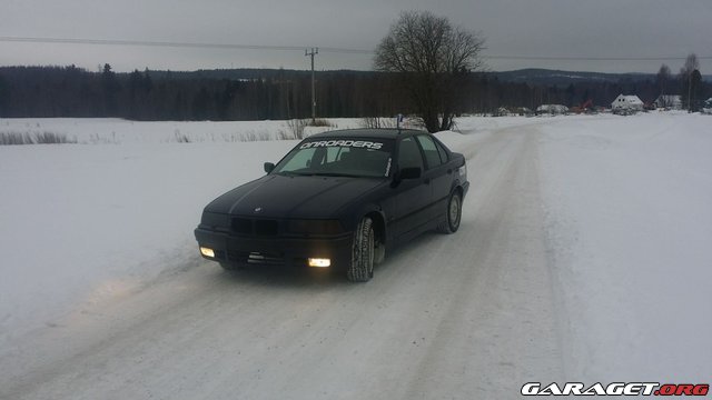

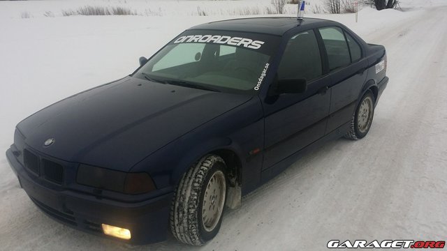

Första provturen på byn
https://www1.garaget.org/gallery/images/8/7944/7944-45575d296ad1ac91ec1bac7b2f3c611a.jpg
https://www1.garaget.org/gallery/images/8/7944/7944-d215b4c0eb40897bbf10979c1741f6e1.jpg

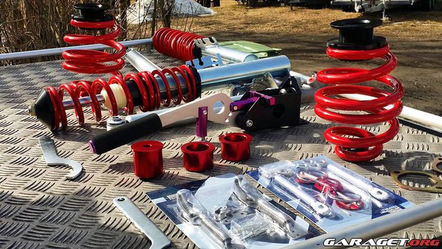

Prylar på gång in
http://redblock.se/325/budgetdrifting.jpg

https://www1.garaget.org/gallery/images/8/7944/7944-5bc4960511d177b937f238da37446614.jpg
Godis till Budgetdriftern från Jspec.se <3

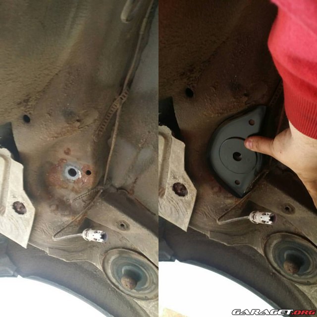

1 maj 2016
https://www1.garaget.org/gallery/images/8/7944/7944-bc8f20863e5af324fbd4314124573e1c.jpg
M3 förstärkningar till bakvagnen

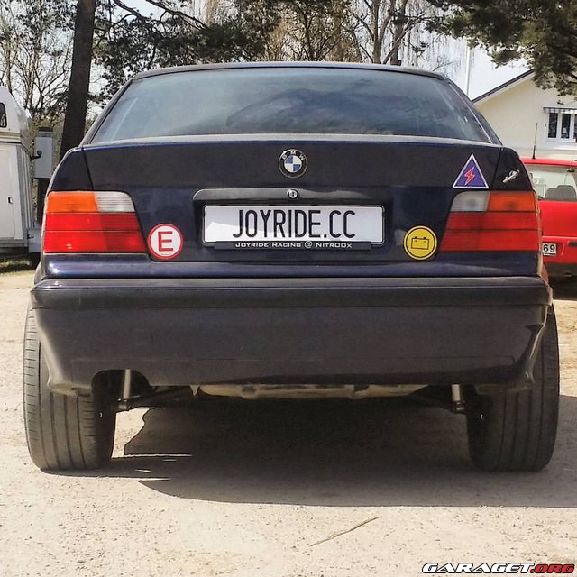

5 maj 2016
https://www1.garaget.org/gallery/images/8/7944/7944-30fbf4211b015949a74b5fe851b7a428.jpg
Blev brett å högt men när jag får mina camberstag så kan jag sänka mer
