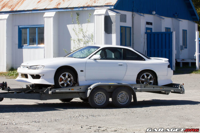

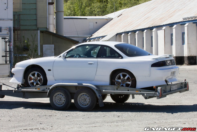

hämtade bilen i våras nere i Norrköping utan motor och låda, stort sett original med ett URAS bodykit
https://www1.garaget.org/gallery/images/181/180765/180765-77c87a5eef998dbe505fcefbebfb4064.jpg
https://www1.garaget.org/gallery/images/181/180765/180765-eba02e9f0a8582cef993cd70b8593b94.jpg

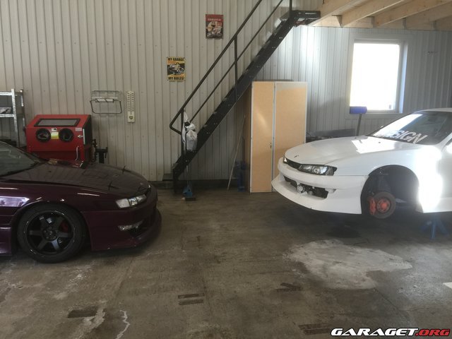

Här kommer lite blandade bilder från sommarens garagetimmar. (som inte lagd på den lila s14)
https://www1.garaget.org/gallery/images/181/180765/180765-c2b2fd39e2e25b1557c6c9c6de9f4e3d.jpg
https://www1.garaget.org/gallery/images/181/180765/180765-97444984954083fa658778f8139f53c6.jpg
https://www1.garaget.org/gallery/images/181/180765/180765-3c91cffab326ff405080d7ff2f783c52.jpg

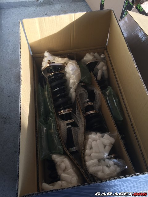

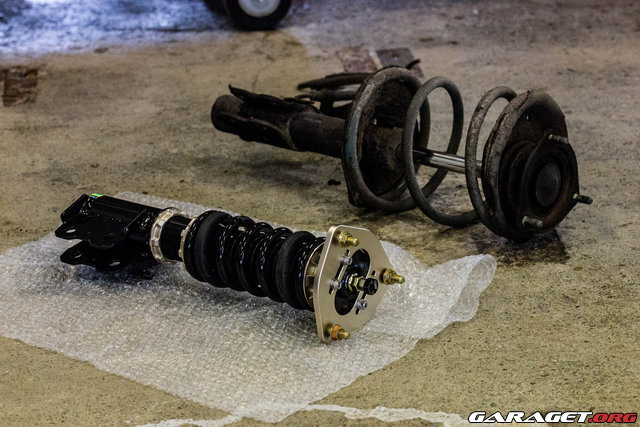

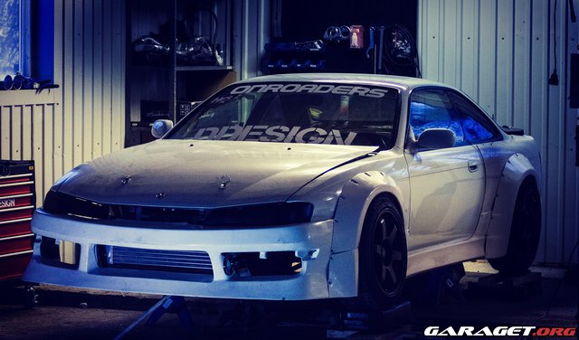

BC coilovers levererat av DDesign
https://www1.garaget.org/gallery/images/181/180765/180765-212de3d1ddefd211b3b70b5490174087.jpg

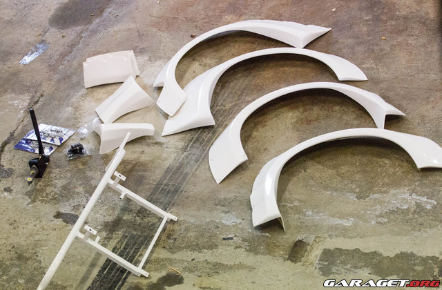

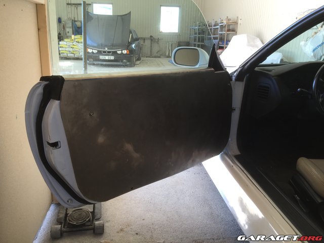

nya dörrsidor
https://www1.garaget.org/gallery/images/181/180765/180765-79e256f42e468daa64997fc6d73f5382.jpg

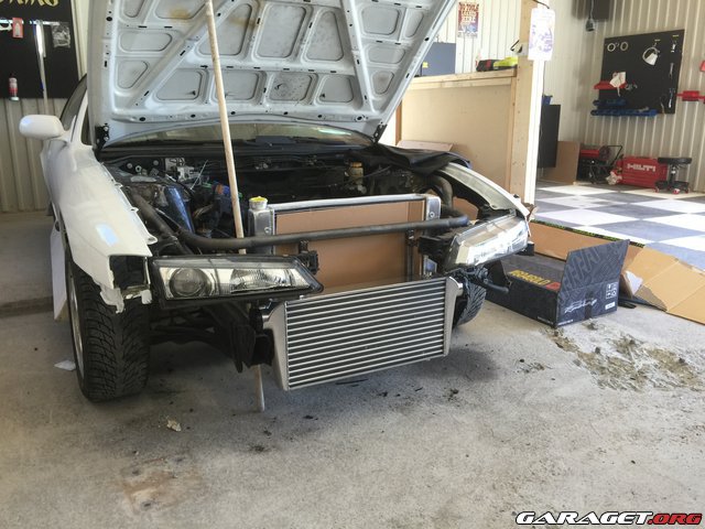

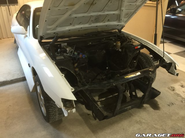

Garagehelg!
i helgen hanns det med en del i garaget, b.la monterat coilovers, passa in kylarna i fronten (dock så är det planer på att montera vattenkylaren bak)för och nackdelar med det?smile
påbörjat att riva bodykitet då det var dåligt inpassat och ojämnt på alla sätt och vis!
Rev ur inredning så jag kan börja med buren inom snar framtid.
Gjorde en illustration i Ps över hur jag vill att bilen ska se ut utseenemässigt med b.la Rocketbunny skärmar:)
tror det blir någon frän helfoliering sen

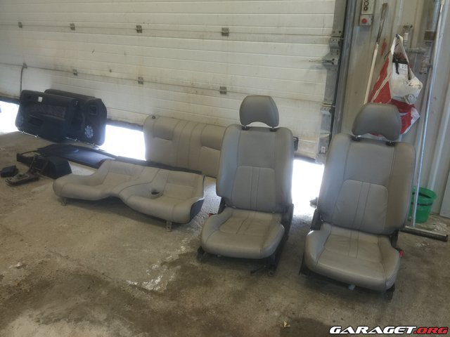

Ur med det gamla in med det nya:)
https://www1.garaget.org/gallery/images/181/180765/180765-8f5ec9c6a34671f0d1902f250e50a443.jpg
Ur med ännu mer ickebehövande prylar, Till salu pma ifall någon är intresserad!

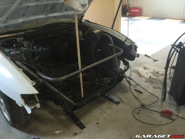

det har hittat hem lite grejer i veckan, rör fronten är tillbaka från pulverlacken sen fick jag hem lite roliga paket från Ddesign:D ett set Rb skärmar, sen lite bromsprylar och huvlås
https://www1.garaget.org/gallery/images/181/180765/180765-c3010baa882d7ec052220a9204915d04.jpg
skönt att få lite färg på grejorna:) det blir vitt i resten utav motorutrymmet också!

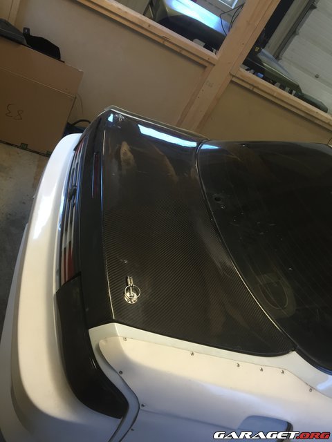

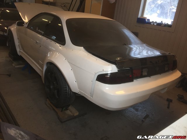

fått på kolfiberluckan
https://www1.garaget.org/gallery/images/181/180765/180765-4e5d173662e3fac5fd649efcf62f65ae.jpg

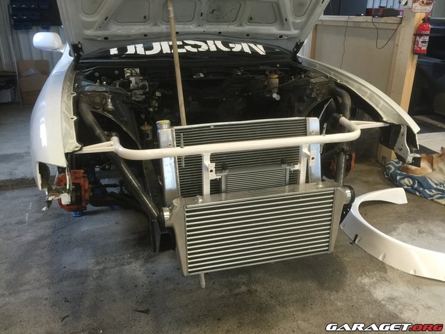

har hänt en del småpyssel på bilen dom 2 senaste veckorna,
Jag har sysslat en del med bodykitet, delvis bytt ut en del utav de risiga Uras kitet som satt på när jag köpte bilen,
börjat passa in Rb skärmarna (bara hunnit med vänster fram än så länge), dock väldigt nöjd:D både utseendemässigt och passformen! skärmarna är egentligen till s13!
finns att få tag på hos DDesign märket Aerokit smile
https://www1.garaget.org/gallery/images/181/180765/180765-3d002754863965ee6ee1c51606e51004.jpg
https://www1.garaget.org/gallery/images/181/180765/180765-36c4398dae7e170736fcdfc64ee4d039.jpg

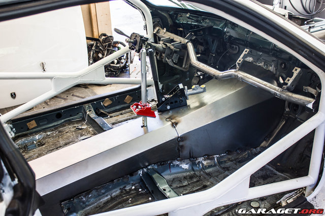

karosseriet kan jag säga är nära slut resultatet, ombyggnad utav kardantunneln och bur är väl det som kvarstår:)
här kommer lite blandat med bilder från den senaste månaden
https://www1.garaget.org/gallery/images/181/180765/180765-6a966fe4207319c54481d23fa86d87d4.jpg
https://www1.garaget.org/gallery/images/181/180765/180765-858ab627a54088747f27db1c9392b9a2.jpg

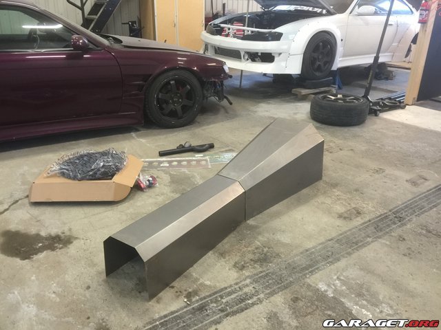

kardantunneln
https://www1.garaget.org/gallery/images/181/180765/180765-7e2f5aeef47d398b1903efd3e96ec756.jpg

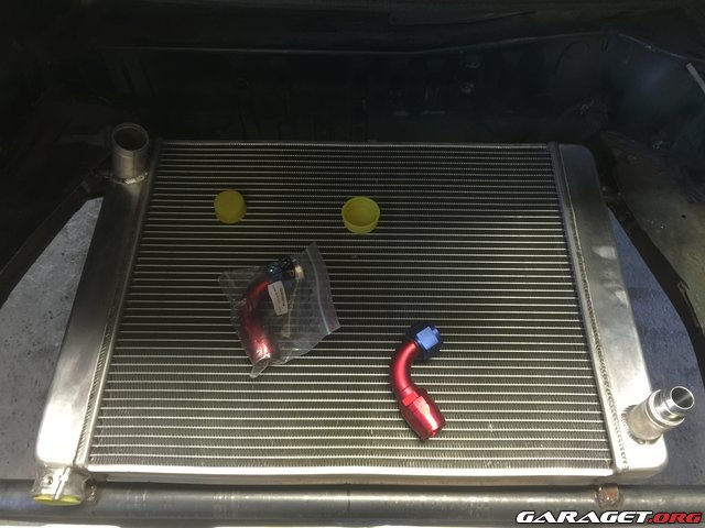

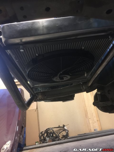

nya anslutningar och påfyll-lock ska omplaceras
https://www1.garaget.org/gallery/images/181/180765/180765-64c741d395a66c1459858ce38887e2c6.jpg

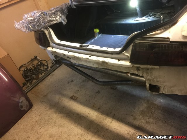

kvarstår att kapa ur för luftflödet i bakluckan, tänkte köra vinge modell större, någon som har en liggandes?
(bakluckans ena huvlås på bilden är kaputt)

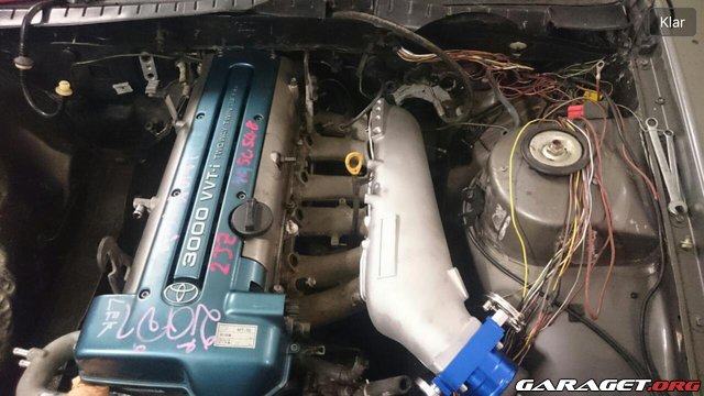

gjorde den rutinmässiga kollen på blocket och hittade en 2jz endast 10 mil hemifrån, bor i Åre så det kan bli dyra frakter ifall man hittar delar söderut, så jag åkte dit och kika på motorn och den följde visst med hem:D
det är en original 2jz, importerad från Japan.
original grejerna åker av och så blir det en singel turbo setup,
https://www1.garaget.org/gallery/images/181/180765/180765-c21f6231f234e503f854b19cd1950706.jpg
kina plenum medföljde! Någon med erfarenhet om detta insug?

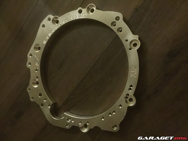

medföljde även adapter för ZF låda, så är på jakt efter 530D låda nu:)
https://www1.garaget.org/gallery/images/181/180765/180765-9475922e78be1363bca23180c09fcea3.jpg

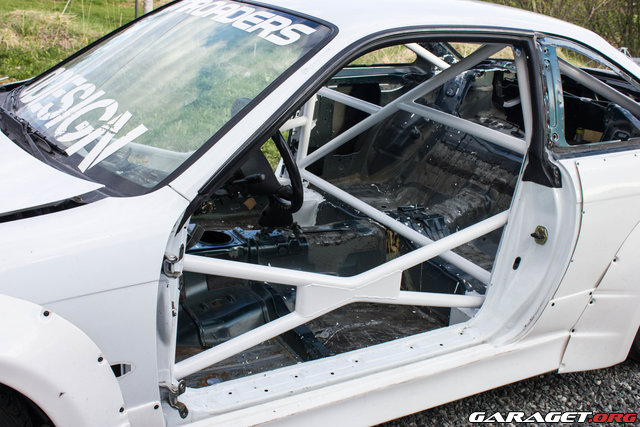

Bilen fick åka till Mattias Jönsson för burbyggnation
https://www1.garaget.org/gallery/images/181/180765/180765-3d6c9b24da2bcaeaa37a2f2e833a287c.jpg
mycket nöjd med slut resultatet av buren!
https://www1.garaget.org/gallery/images/181/180765/180765-46b57f638f44781051a1f8eed7a1a746.jpg

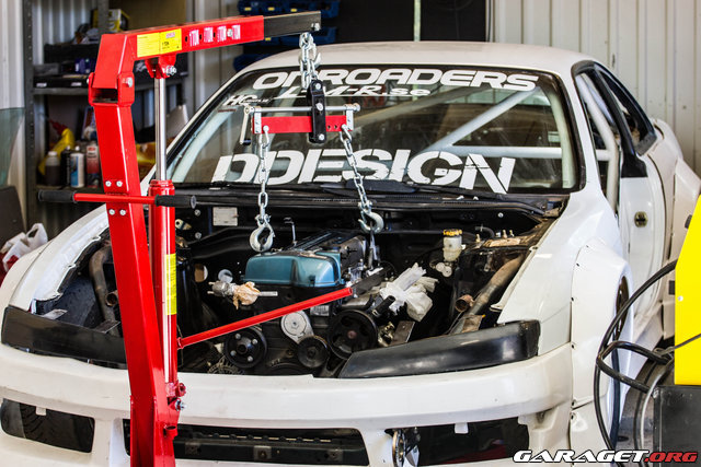

Fick hem ASS motorfästena från Lmr så då vart det en provmontering utav motor/lådan
och med den nya kardantunneln så fick lådan gott om plats, (lönar sig nog vid oljebyten och service på lådan:)
dock så tog insuget i bromsservon så antingen blir det att söka ett mindre servo eller köra oem insug.
https://www1.garaget.org/gallery/images/181/180765/180765-5f85544b148ec127a44f5c78aa0b4a28.jpg
