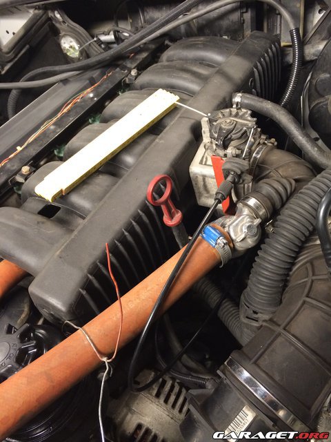

hade dock ingen gas då gaswiren var för kort original så blev tvungen att göra ett nytt fäste till Wirén och skaffa en ny wire! smile syns kanske inte så väl på bilden men det är iallafall det rödbruna fästet som är nygjort nu! big_smile

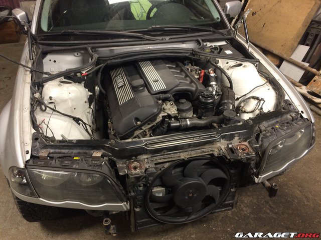

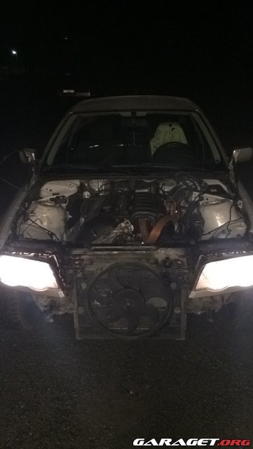

Men nu blev det dax att sätta ihop lite mer i motorutrymmet och fronten så det blir lite mer komplett iallafall! smile
Inte bästa bilden men syns iallafall att elfläkt, lysen och lite annat har kommit på plats i fronten nu!smile
https://www1.garaget.org/gallery/images/215/214494/214494-079a5f4545b4464c9a4e49f566d7da0d.jpg

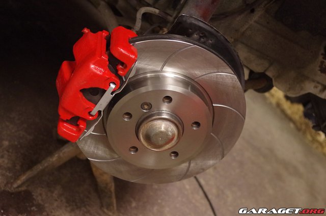

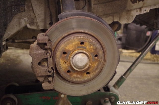

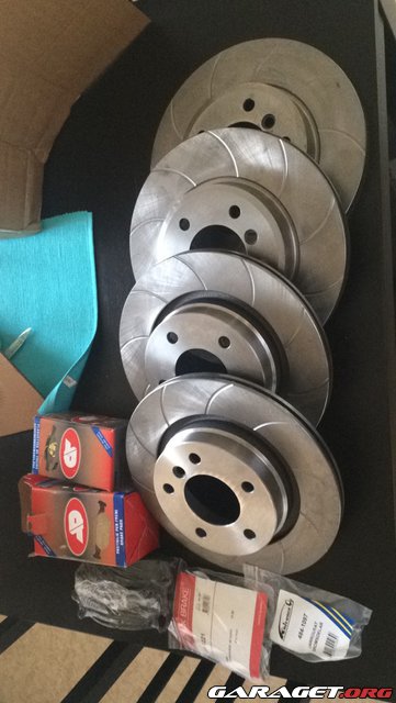

Men bort från motorutrymmet en stund så fick jag hem paket på posten och det är ju alltid kul, denna gång var det från getech och därav bromsar! Nya slitsade skivor och andra bromsbelägg både fram och bak så tog och fräschade upp oken lite och bytte ut dessa saker! Mycket nöjd med resultatet om man jämför med innan!big_smile före och efter bild

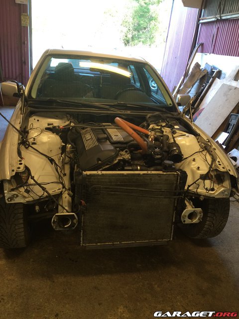

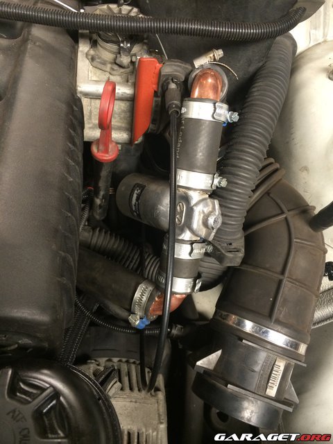

Men tillbaka till motorn! Har nu även köpt kopplingar och lite slang så jag kunde ta bort den fula vattenslangen som slingrade sig runt halva motorn och fixa till det lite finare och bättre så detta blev så nu!!
Satte även tillbaka alla kåpor i motorutrymmet och satte tillbaka huven!smile har dock inte nån bild med huven på plats! ser även gaswirefästet bättre på denna bild än förra.

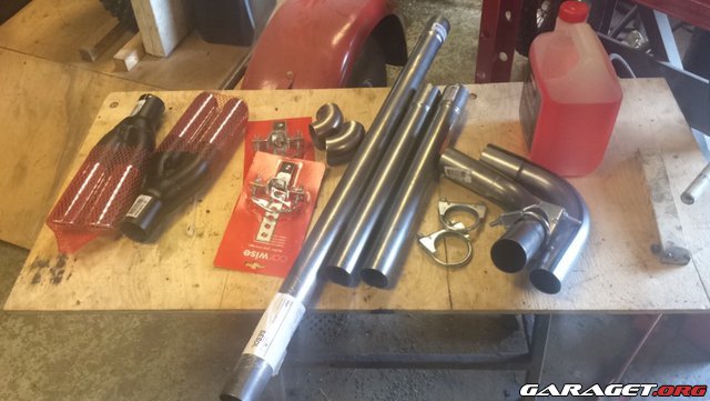

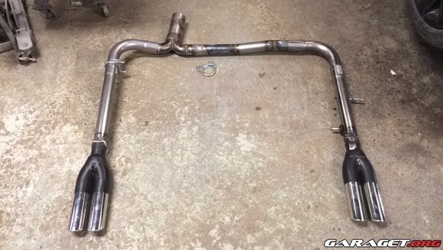

Fick även höra av dom som kan lite om bilar att man är tvungen att ha ett avgassystem på dom också så tänkte att man skulle ha de också, och jag vill ha fyra utblås så blev så att jag fick åka och köpa lite rör och ändrör och svetsa lite så såhär blev det! Mycket nöjd faktiskt! Stumt och bra i infästning och utan skaller eller dyligt!
https://www1.garaget.org/gallery/images/215/214494/214494-5bbc40c263c3fd6bf5f2e57d39406175.jpg
https://www1.garaget.org/gallery/images/215/214494/214494-05940932a16f677a14862203b2b09b92.jpg
https://www1.garaget.org/gallery/images/215/214494/214494-7e2b8e5d37f5e7ba4c3049d83fa32c20.jpg

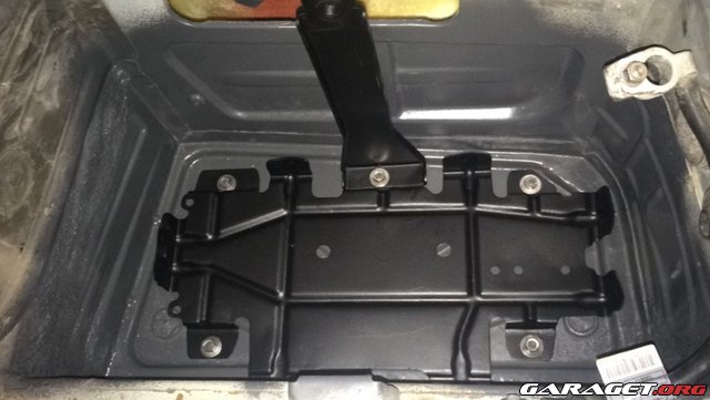

Batterilådan fick sig även en liten uppfräschning!smile
Före efter
https://www1.garaget.org/gallery/images/215/214494/214494-1f061d7ce413d8dbf23ab0d1da17c25d.jpg
https://www1.garaget.org/gallery/images/215/214494/214494-a110b379ef5c27bbb9ff217a0a90326e.jpg

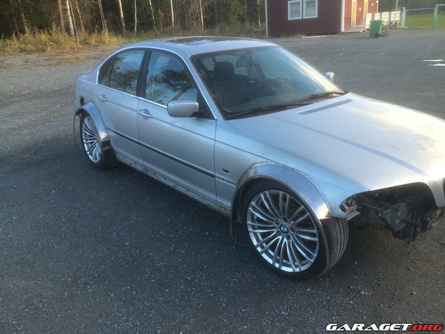

15 oktober 2015

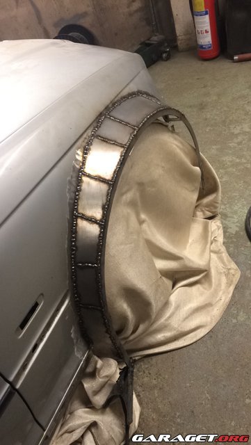

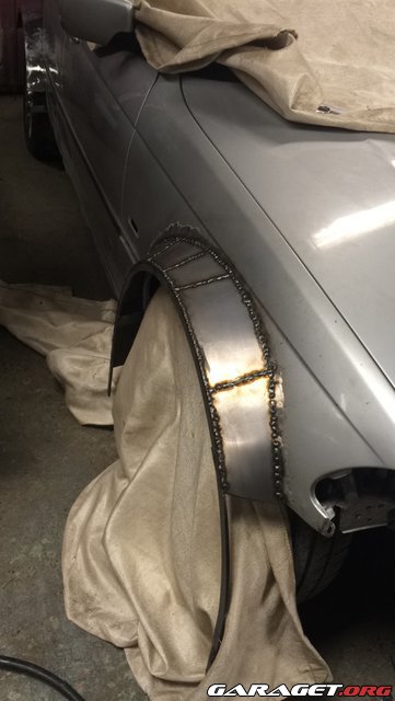

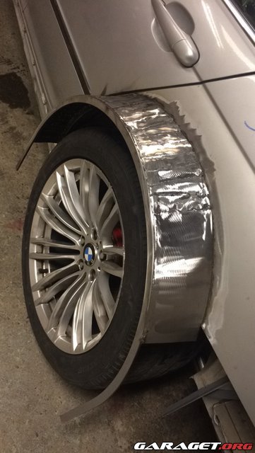

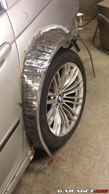

Äh ändrar mig och lägger ut en liten sneakpeak på breddningen! Är ju en bit kvar men såhär ser det ut nu iallafall! Har fått höjt hjulhuset, rostlagat lite, skarva innerskärm och börjat bredda! Nya laserskurna skärmkanter.smile
https://www1.garaget.org/gallery/images/215/214494/214494-d10098e12359788e229eaff504014b63.jpg
Som man ser la jag små remsor först men ändrade mig sen efter mycket svetsning och la större plåtar istället:P
https://www1.garaget.org/gallery/images/215/214494/214494-3426082630b058e784a090813e06825d.jpg

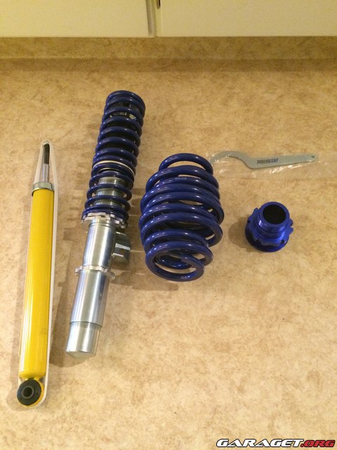

Fick även hem paket nu på morgonen! Lite nya roliga saker (coilovers) ta technix blev de! Från getlow http://getlow.se/sv/3-serien-e46/337-tu … -e46.html! Så ikväll blir det att byta ut de gamla stötdämparna till dessa!smile

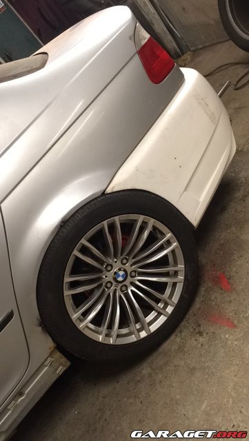

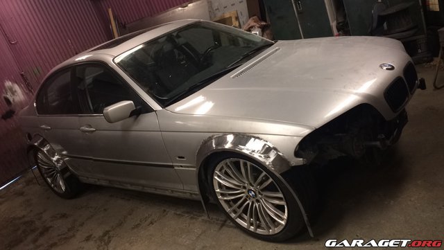

Började även bredda fram igår.
Mätte ut vart skärmkanterna skulle sitta och satte fast dom lite provisoriskt (båda sidor fram) då jag gjort klart det jag kan bak så länge, måste fixa framskärmarna också innan jag kan göra bakskärmarna helt klart då jag ska dit med trösklar sen och måste kunna mäta ut dom med hjälp av framskärmarna.smile
Gjorde även ett litet hjälpmedel för att få skärmkanterna på samma plats på båda sidor då jag satte dom på plats samtidigt men har även dessa bilder på kameran så dom kommer upp lite senare!smile

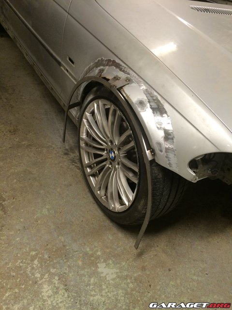

22 oktober 2015
Var även dit idag och började bredda ena framskärmen och det flöt på bra så nu är även den klar! Blev mycket nöjd med den!
( breddar 16cm bak sammanlagt på båda sidor och 7 fram) då skärmarna är mycket bredare fram original så blir det så, vill även att den ska vara lite bredare bak än fram då Jag tycker personligen det är mycket snyggare. Så nu är den ca 1 cm bredare bak på båda sidor än fram. Så såhär ser det ut nu! Har även slipat ned svetsarna men mobilen tog slut på batteri innan jag gjorde det så detta är det ända jag har bild på från kvällens breddning!big_smile
https://www1.garaget.org/gallery/images/215/214494/214494-1863efb750a33d5653b9a1c9c81fc0e9.jpg
https://www1.garaget.org/gallery/images/215/214494/214494-d8bc3fa419cabcc2ba1266794cd32ef1.jpg
Senast redigerat av Sebbegoransson (25 oktober 2015)

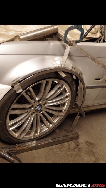

23 oktober 2015
Här kommer iallafall bild på 4kantsprofilen som användes för att sätta skärmkanterna lika på båda sidor! Syns dock dåligt vart den är fastsatt då brandfiltarna ligger över det men den är svetsad och fastskruvad på samma ställe på båda sidor på skärmen/skärminfästningen!smile
Fick ju såklart även mäta ut centrum från hjulet och höjd och alla möjliga andra vinklar också så dom blev så gott som exakt lika på båda sidor!smile

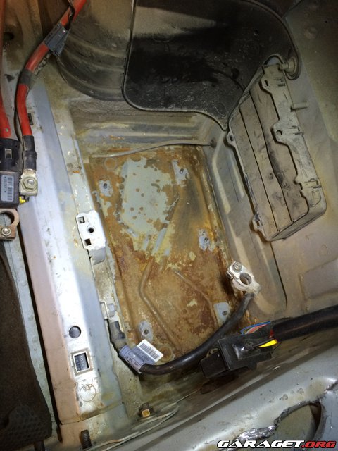

Var även till garaget idag och tog ur lite inredning då jag ska svetsa lite i golvet imorgon och jag vill ju inte ha en bil i lågor så fick ta ur lite saker/matta stol osv, har även tagit bort lite lister, reggskylt, emblem & annat! Ska även bredda andra framskärmen som även är den sista imorgon big_smile Men hur som helst så ser den ut såhär för tillfället! smile dock togs dessa bilder innan jag tog bort emblem och dörrlister.
