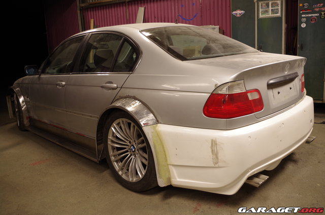

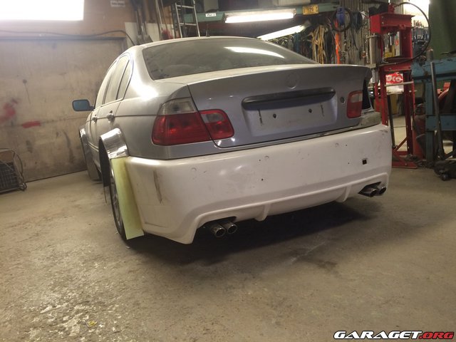

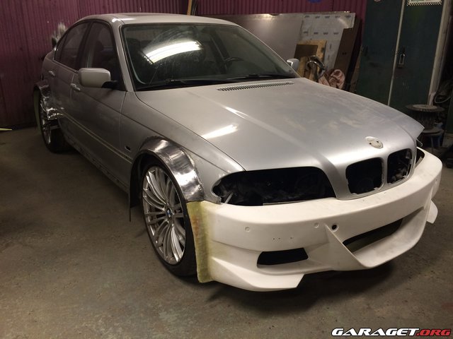

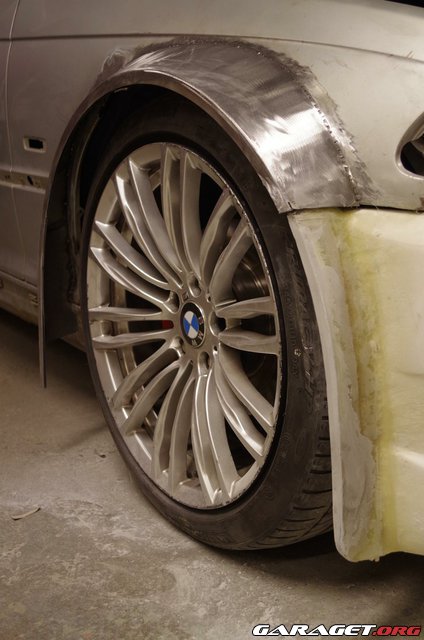

Dåligt med uppdatering nu men har vart i garaget i tre kvällar nu så har hunnit gjort klart svetsningen på sista skärmen med och har även börjat bredda stötfångarna (i glasfiber)smile får även en del hjälp av min styvfar! smile bild på bak och fram stötfångarna smile
Som man ser på första bilden så ligger inte breddningen/plåten på framskärmen mot karossen längst ned, men det ska ändå kapas bort när jag ska dit med trösklarna:)

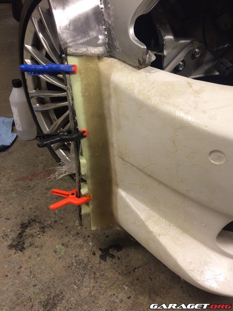

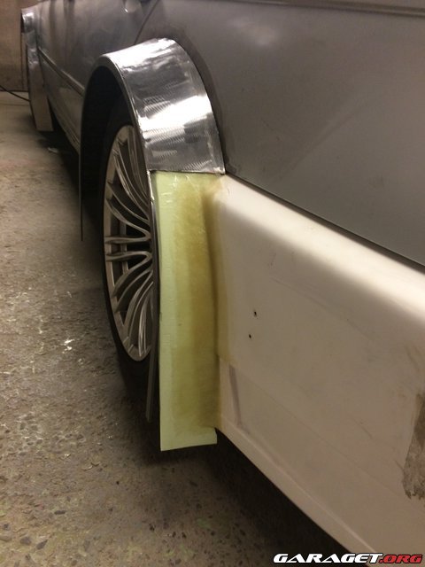

Ännu en dag i garaget så nu är det mesta glasfibrat på fram stötfångaren, kanske måste slipa ner å lägga på ett lager till men är iallafall en uppbyggd skärmkant i glasfiber nu, så har tagit bort den i plåt! Så nu är det inte långt kvar till Jag kan börja det roliga (spackla) wink
Blir ju iallafall bredare än original:Dwink

Ännu en dag i garaget och nu är framstötfångaren klar för spackling, formad och klar som den ska vara men ska på ett lager kolfiberspackel och vanligt spackel utanpå! big_smile
Har även fått till formen på stötfångaren bak hyfsat nu men det är ett tag kvar innan den är klar för spackling! smile

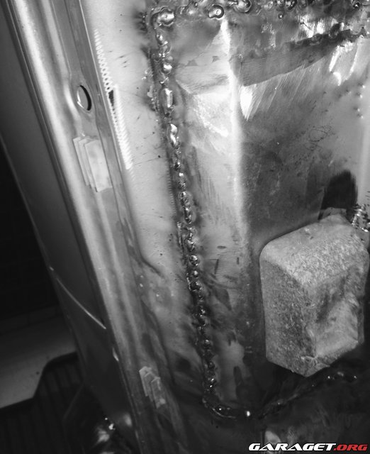

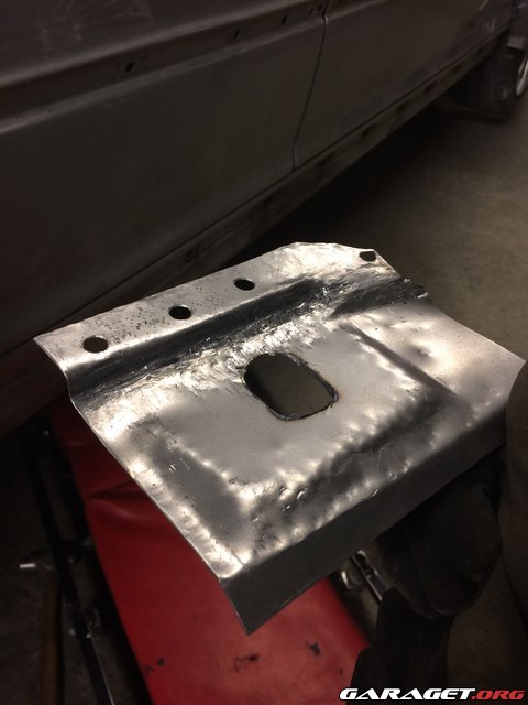

Idag blev det att börja på med rostlagning av domkraftsfästen då alla 4 var lite rostig! Har skurit ut och gjort plåtar till tre av fyra ikväll så ska svetsa dit dessa imorgon + den fjärde! Men såhär såg ena ut iallafall! smile smidd åt alla möjliga vinklar för bästa passform smile
Ska även blästra bort lite ytrost bakanför plåten imorgon så de blir fräscht! smile

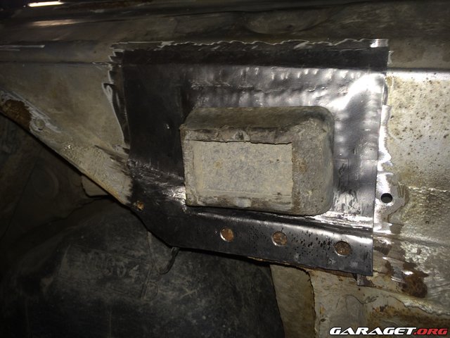

Efter kvällen är två domkraftsfästen stort sett klara! Grundlackad men svetsgrund på insidan så dom inte rostar direkt och ditsvetsad så nu kan jag förhoppningsvis få dit tröskel på ena sidan imorgon så man får se lite helhet på bilen! smile

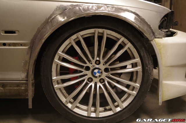

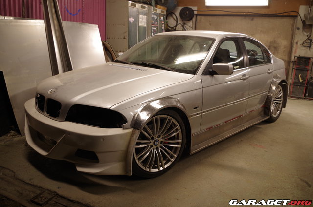

Idag kom äntligen ena tröskeln på plats, blev riktigt nöjd, kul att få se lite helhet på allt.
den ska dock svetsas dit riktigt lite senare då jag inte hann göra det idag men nu sitter den iallafall där. Blev självklart svetsgrund på baksidan av den och där det var bortslipad färg för att svetsa fast den på karossen. smile

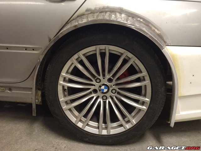

För er som undrar så kommer bakhjulen flyttas ut ca 25-30 mm och fram 10mm så hjulen bygger ut hela hjulhuset. smile
