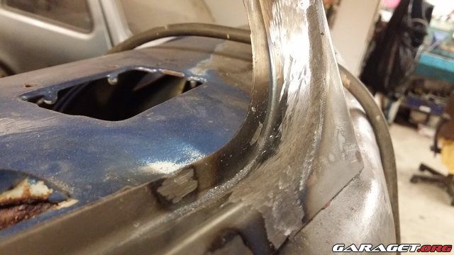

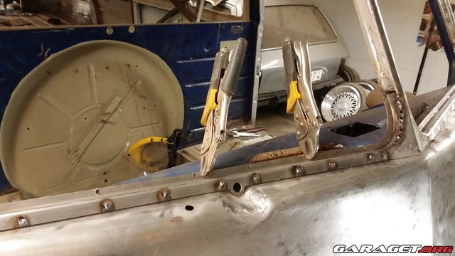

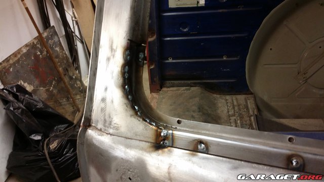

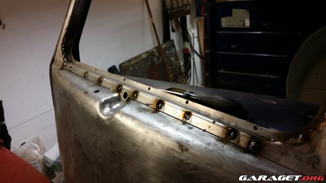

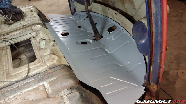

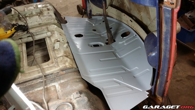

https://www1.garaget.org/gallery/images/38/37069/37069-19a71a32dee4e03c52f991cdac118b22.jpg
Då återgår vi till där vi var innan
https://www1.garaget.org/gallery/images/38/37069/37069-6f24768033a0ca3fabe7558369019953.jpg
puntad slipa slipa punkta igen smile
https://www1.garaget.org/gallery/images/38/37069/37069-5e07294b11f2b962482022986701dfed.jpg
Svetstänger hjälper till som dom ska smile
https://www1.garaget.org/gallery/images/38/37069/37069-b18db6a36c2429948dcb2d8150ba7c24.jpg
börjar ta sig
https://www1.garaget.org/gallery/images/38/37069/37069-6d0bc4e41675b28aebea7d646d9c981e.jpg
Dax me lite nya vinklar på korten
https://www1.garaget.org/gallery/images/38/37069/37069-fa222ac88c671c362e063002a0936bec.jpg
https://www1.garaget.org/gallery/images/38/37069/37069-835f22b89064a5062b39309edde5d3bd.jpg
lägger i lite me svetsen

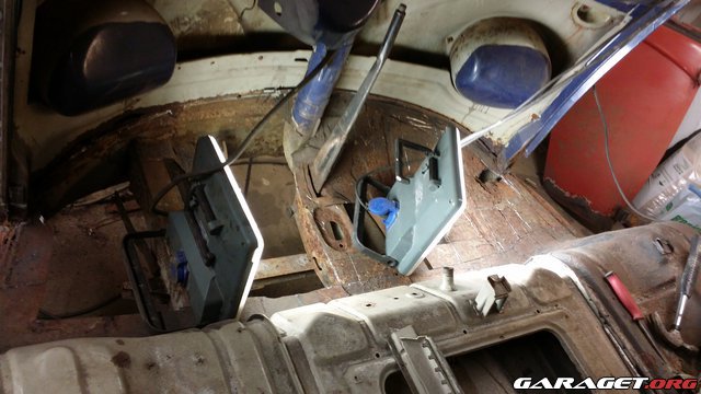

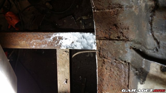

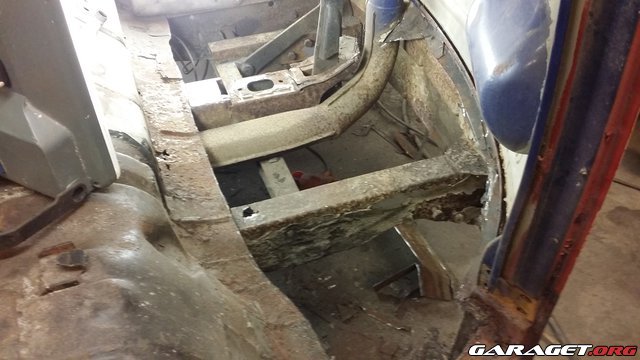

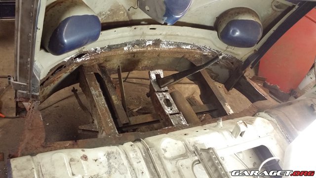

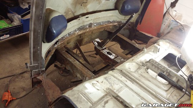

https://www1.garaget.org/gallery/images/38/37069/37069-181a4b0754f60b40453c92c6ed8e894c.jpg
Dax att kapa lite golv
https://www1.garaget.org/gallery/images/38/37069/37069-cf5a5370d17ee8e28fa5c13bfa464b2e.jpg
gamla lagning dubbelplåt gillas ikke

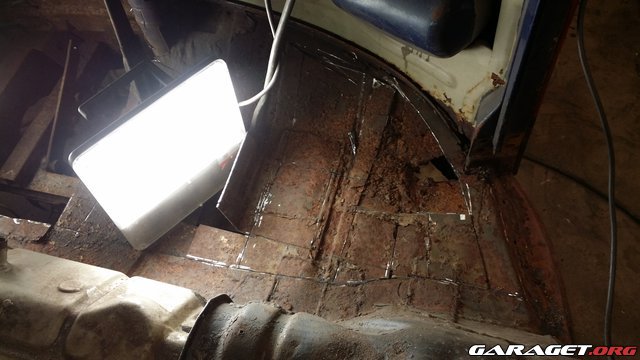

https://www1.garaget.org/gallery/images/38/37069/37069-42e57c512efe804ab4dd55dcdc9cabc7.jpg
Man kan aldrig ha för mycket ljus
https://www1.garaget.org/gallery/images/38/37069/37069-27bb91673c9033336ebc2b34eb291d9d.jpg
bara lite kvar att kapa då
https://www1.garaget.org/gallery/images/38/37069/37069-3231498ee4a29a4989afc2f73f3bbba9.jpg
Här var det hål i balken bara att fixa
https://www1.garaget.org/gallery/images/38/37069/37069-220f022bee891fd9e293b625bbd404c2.jpg
Klart
https://www1.garaget.org/gallery/images/38/37069/37069-f0fd16870d1fc7d33378d0cab123d555.jpg
https://www1.garaget.org/gallery/images/38/37069/37069-7560e1b0e2de7553726a151b6d79b138.jpg
Värmeröret ska bort
https://www1.garaget.org/gallery/images/38/37069/37069-9c88291dcef1a8aa0d04d919b6f688a4.jpg
detta ska lagas innan golvet kommer på plats

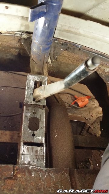

https://www1.garaget.org/gallery/images/38/37069/37069-3c81df95827fcdf658138a917ffff4a7.jpg
slipat rent runt handbromsen
https://www1.garaget.org/gallery/images/38/37069/37069-73023d8d7dc7e84c73101c83669111cd.jpg
https://www1.garaget.org/gallery/images/38/37069/37069-05d4d66795813f69817b7d831c237d38.jpg
https://www1.garaget.org/gallery/images/38/37069/37069-6dd0dbf8640b23db8331ccf1f89e36fa.jpg

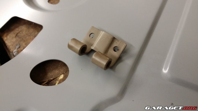

gångjärn till gaspedalen
https://www1.garaget.org/gallery/images/38/37069/37069-ce8998442f5a92f4e1043f44e7087272.jpg
testar lite hur passformen är mycket bra behöver fila lite till så den passar kanon
https://www1.garaget.org/gallery/images/38/37069/37069-00c84073c6cd0efbd32f5eb101104e42.jpg
https://www1.garaget.org/gallery/images/38/37069/37069-e8729a3082ef3f75f038933420af7bac.jpg
https://www1.garaget.org/gallery/images/38/37069/37069-66d7a816d3b73cdd16c6decea5fd5eeb.jpg
https://www1.garaget.org/gallery/images/38/37069/37069-03e7b9302d6fa1a383ee34149163f6c1.jpg
https://www1.garaget.org/gallery/images/38/37069/37069-b169831beb138c5351cb8d0e614969c4.jpg
slipa slipa så ska den nog passa fint.det var allt för ikväll håll till godo smile
