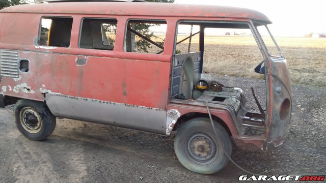

https://www1.garaget.org/gallery/images/38/37069/37069-6a48f50d60a870ccba5bf847bd2dfa3d.jpg

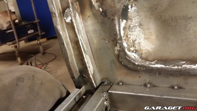

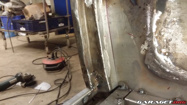

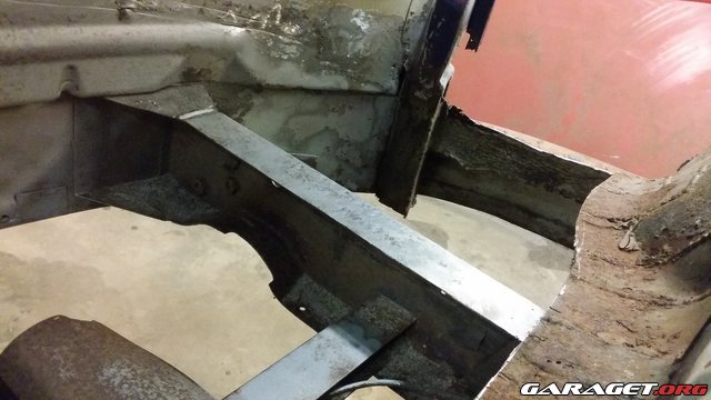

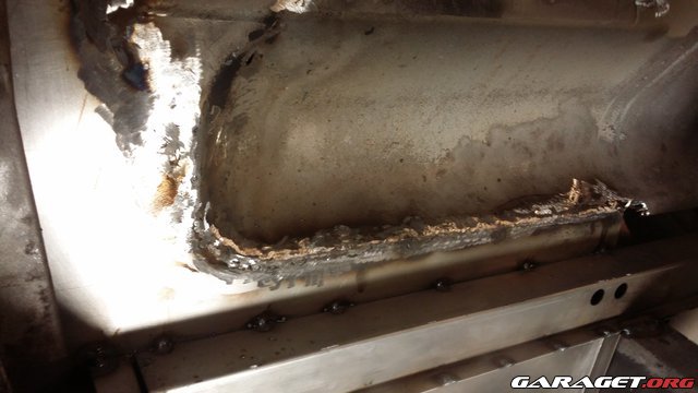

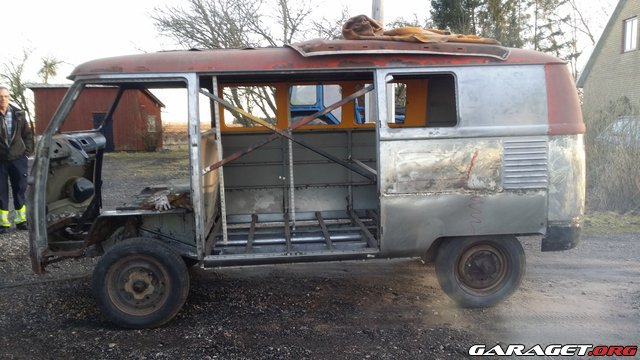

Då ryggen har blivigt bättre å rastlösheten slår in så var dax å svetsa åh kapa lite i spliten smile

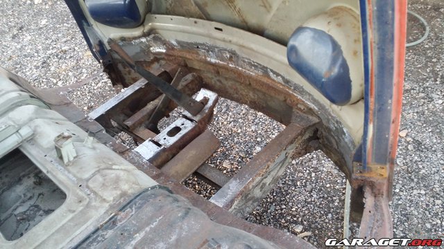

https://www1.garaget.org/gallery/images/38/37069/37069-c2515bf80bdd6a4f043bff64cecff447.jpg
https://www1.garaget.org/gallery/images/38/37069/37069-d753d8a838f93e02cb1b2b669c695a97.jpg

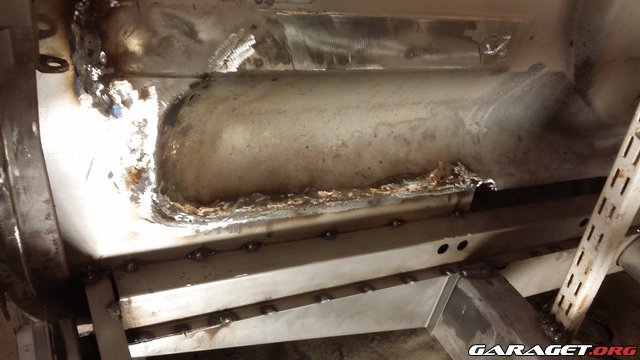

Får duga så länge ska slipas me lamelltrissa senare smile

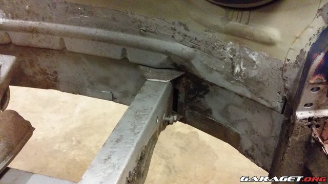

https://www1.garaget.org/gallery/images/38/37069/37069-285634b62a4cb37de41ae9ff3968f59e.jpg

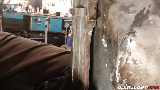

Börja laga upp B-stolpen många småplåtar kommer det att bli wink

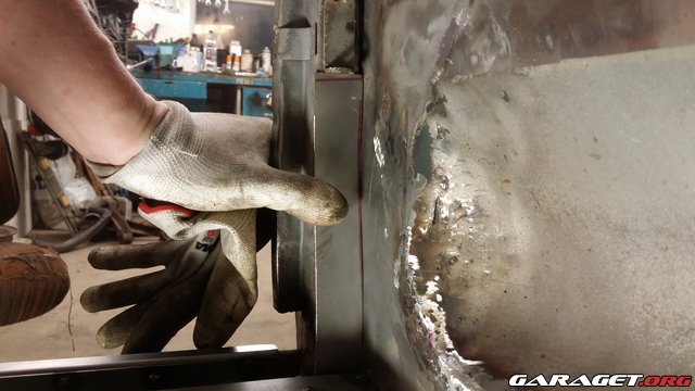

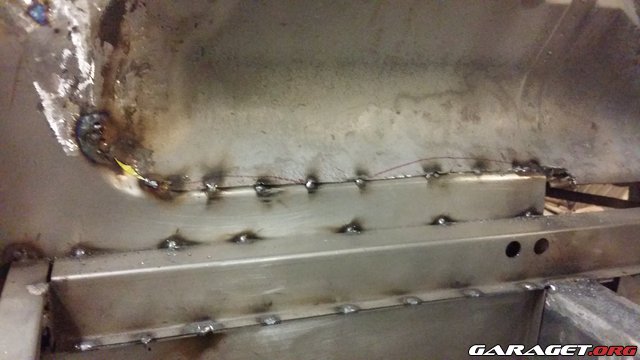

https://www1.garaget.org/gallery/images/38/37069/37069-69cd3142c63a3b942cf3c9e7ac1e66c9.jpg
Den satt ju som ett smäck smile

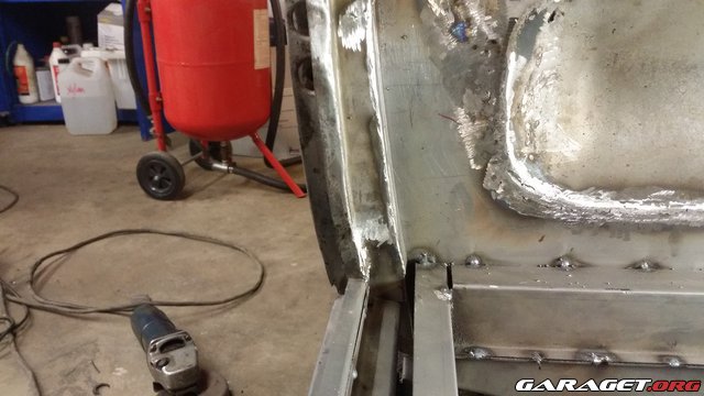

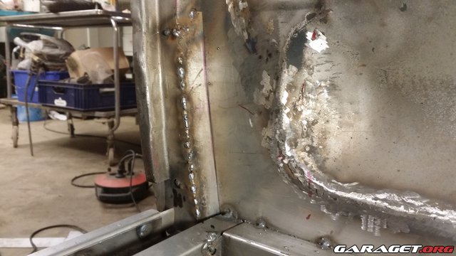

https://www1.garaget.org/gallery/images/38/37069/37069-3cf40489fd6a2dc015407e0722f581fb.jpg
Bara jobba sig innåt på B-stolpen smile

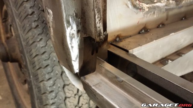

https://www1.garaget.org/gallery/images/38/37069/37069-bf04a4aff2fb6c429d8d25a76e22f0e0.jpg
mäta mäta sen fila in denna lilla plåt
https://www1.garaget.org/gallery/images/38/37069/37069-5ae8c278b57a8d1e741e26d6201aa64b.jpg

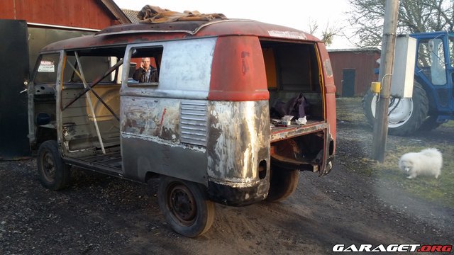

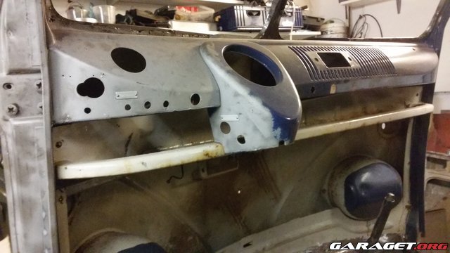

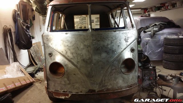

https://www1.garaget.org/gallery/images/38/37069/37069-7b138772c42f1d931fe32df2bf3ec133.jpg

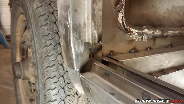

jobbat på lite B_stolpen massa små plåtar som ska dit.till höger i bild
https://www1.garaget.org/gallery/images/38/37069/37069-7111704bdee566bb2fc60703e318c252.jpg
Slipa in den var inte lätt
https://www1.garaget.org/gallery/images/38/37069/37069-afadb6849f9fb3e25dd92a2166103bdf.jpg
https://www1.garaget.org/gallery/images/38/37069/37069-328d67303cbd14727d638ea63cc25923.jpg
https://www1.garaget.org/gallery/images/38/37069/37069-c6a4932d85cd2ae788a276225547ca91.jpg

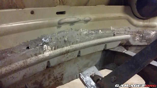

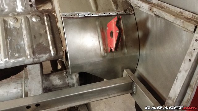

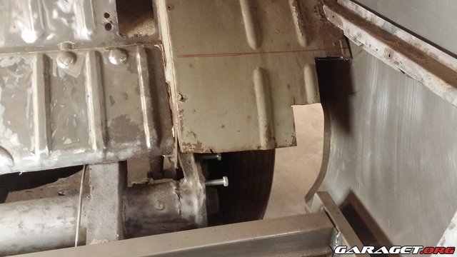

Rastlösheten hoppar sig börjar me inre vänsterbakskärm smile
https://www1.garaget.org/gallery/images/38/37069/37069-e899b7a155225a9f193e59bbf0fd144e.jpg
snart är det dax å sitta på sin plats wink
https://www1.garaget.org/gallery/images/38/37069/37069-5cb2c1cf06506957f5bed2d2ffcdfd40.jpg

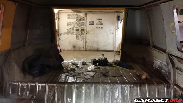

ett litet kort på kärran
https://www1.garaget.org/gallery/images/38/37069/37069-60f656f332fa97ca57ccd4c1fc77ee5c.jpg
Goo front smile

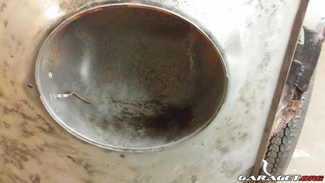

https://www1.garaget.org/gallery/images/38/37069/37069-5259586b6162a122180f829cabc586ea.jpg

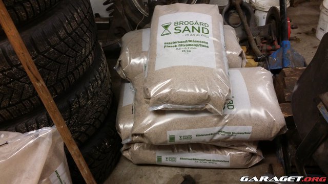

200kg blästersand.Här ska blästars smile
https://www1.garaget.org/gallery/images/38/37069/37069-65ebd0b00b54117c306e0b6b7043b690.jpg
Bara rulla ut och börja då
https://www1.garaget.org/gallery/images/38/37069/37069-3ecbe630559064be70753ffabf66dc5f.jpg
https://www1.garaget.org/gallery/images/38/37069/37069-25f507e5be886bf1dba6173f680fa374.jpg
https://www1.garaget.org/gallery/images/38/37069/37069-9e794c72d0746936afdbb0302ede35ff.jpg
Före blästring
https://www1.garaget.org/gallery/images/38/37069/37069-f1e517a9d2c207cb3a225fcea1cdaa21.jpg
https://www1.garaget.org/gallery/images/38/37069/37069-04a0f9e7df82fcefcff4a2ce19ce4c8e.jpg
Efter smile   (ska blästar mer.blir ju så fort mörkt ute så får vänta tills imorrn)
https://www1.garaget.org/gallery/images/38/37069/37069-1bd75107131dcefd0cc88ce9958ad225.jpg
https://www1.garaget.org/gallery/images/38/37069/37069-d6a0125a261c5a314fea9693aef48aac.jpg
Blästar även lamphållarna smile
https://www1.garaget.org/gallery/images/38/37069/37069-23699dc0976aed54704cae86e50131a6.jpg
https://www1.garaget.org/gallery/images/38/37069/37069-a4efba05bc10b5a83951c9ac424c6fde.jpg

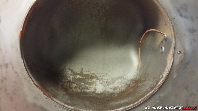

så rent åh fint bara resten kvar då smile
https://www1.garaget.org/gallery/images/38/37069/37069-aafe7f82d2e4b185e227129574f5141d.jpg
missa lite ställen får fixas till imorrn smile

big_smile Va fffiiiiiiint det blir, underlättar när man har tillgång till bläster. Vad har du för kapacitet på kompressorn?
(Liter antal på tanken räcker.)
Håller på att kollar runt efter en kompressor som skulle kunna räcka för sådana fin lirar jobb.
Ingenting är omöjligt, det omöjliga tar bara lite längre tid. ;)
4 045 Inlägg
25 februari 2016
#418
Tackar ja den mosar på fint denna bläster.kompressorn ger 10bar.tanken är på runt 380Liter tror jag får kolla genom luft va den ger upp per min har inte det i huvet.
4 045 Inlägg
25 februari 2016
#419
Dr_snuggels skrev:
lite spec på våran kompressor
Tekniska data:
Spänning 400 V.16 Amp.
Motoreffekt 4 hk (3 Kw )
Varvtal 1200 r/min
Fri avg. luft 380 l/min
Genomlupen luftmängd 540 l/min
Max arbetstryck 10 bar
Blocktyp Rakt ABAC
Steg 1 st
Cylindrar 2 st
Luftuttag 3 st
Tank 100 l
Ljudnivå 87 db
Mått (lxbxh) 1100x410x870 mm
Vikt 73 kg
4 495,- inkl. moms
1 026 Inlägg
25 februari 2016
#420
Får pausa en del när du blästrar va? Med tanke på 100l tank
