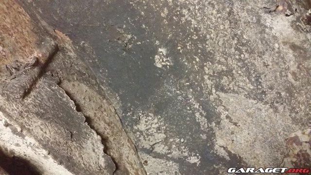

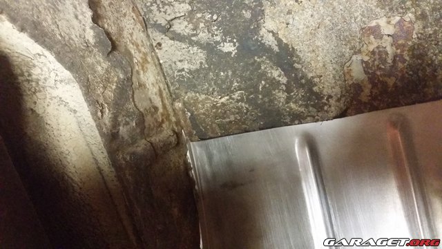

https://www1.garaget.org/gallery/images/38/37069/37069-ff95bddf9fd81b1e128d275a7d880639.jpg

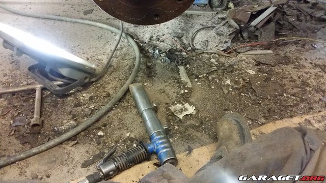

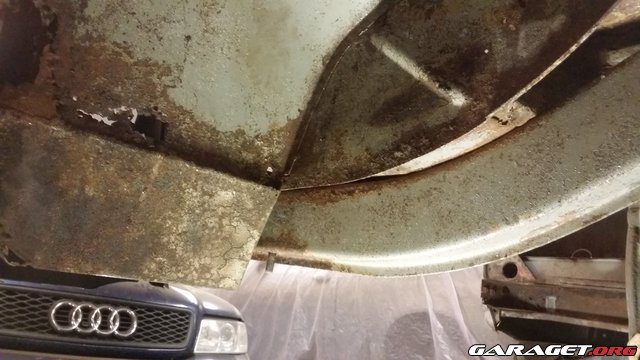

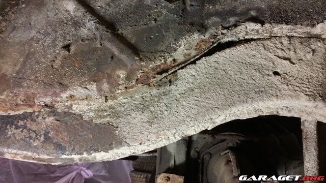

Dax å börja här me att få bort all underredsmassa jippi
https://www1.garaget.org/gallery/images/38/37069/37069-1aaf0327bab04ccebb80d0cbd1ab2b2f.jpg
https://www1.garaget.org/gallery/images/38/37069/37069-74908ece3c6322a64efc674e9a85a76c.jpg

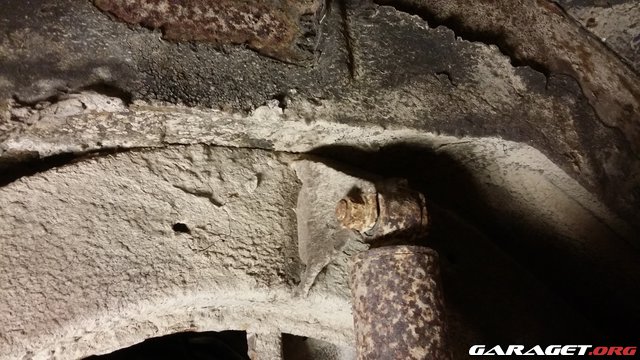

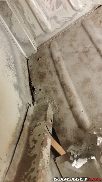

Tänkte för innan ja börja här kommer det vara mycket rost.Kul när man har fel ibland wink
https://www1.garaget.org/gallery/images/38/37069/37069-cb81849891c9d5f985dab3e8d3adc86f.jpg

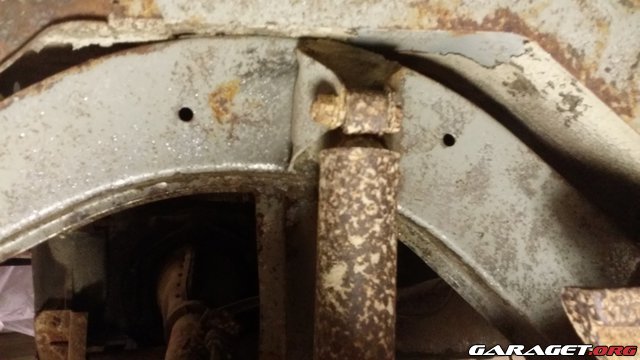

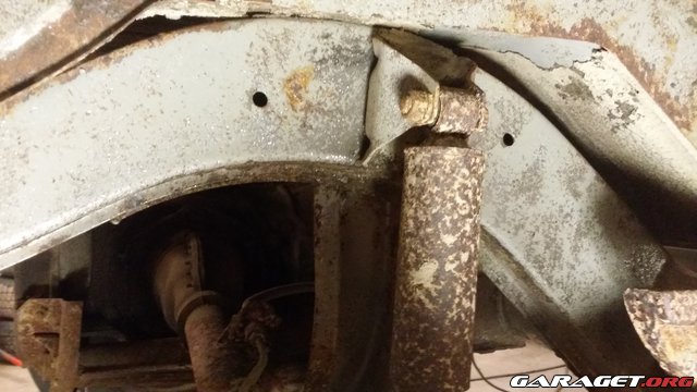

Bilder från både höger och vänster bak
https://www1.garaget.org/gallery/images/38/37069/37069-3a9b303f69ca2b95c0c3681eaad2fe0c.jpg
https://www1.garaget.org/gallery/images/38/37069/37069-9547b83e59b21be863ee940aecd75bfb.jpg
https://www1.garaget.org/gallery/images/38/37069/37069-1ae4b33310c248f0b254fd7fbe6b3a40.jpg
bara lite kvar här hmmm smile
https://www1.garaget.org/gallery/images/38/37069/37069-0159eb06c54465252fbdd853512339fe.jpg
Sådär då bara invänta bättre väder så man kan blästa allt smile
https://www1.garaget.org/gallery/images/38/37069/37069-9c389cfcc8551aa38c98c2f6aa0e3e95.jpg
bara lite rost.det gillas mycket smile
https://www1.garaget.org/gallery/images/38/37069/37069-cd59bd27f5c147f3584b7d2668e7a5ef.jpg

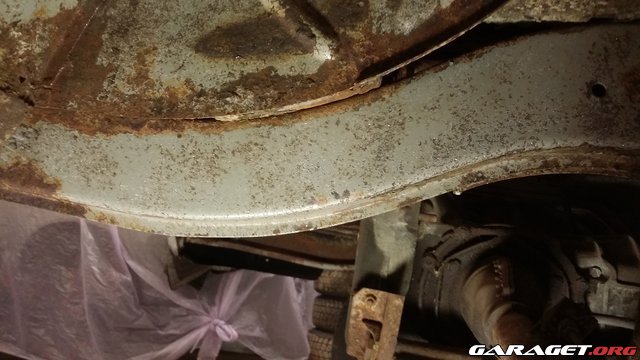

Ser helt okej ut efter 54år
https://www1.garaget.org/gallery/images/38/37069/37069-77f141729034cd359957fdcc63650a15.jpg
https://www1.garaget.org/gallery/images/38/37069/37069-312ad3322df2ff751efb8667cb2f1f38.jpg
https://www1.garaget.org/gallery/images/38/37069/37069-c4d9c44d936b6413fd3c777febc8d5e9.jpg
Rent å fint bara blästra

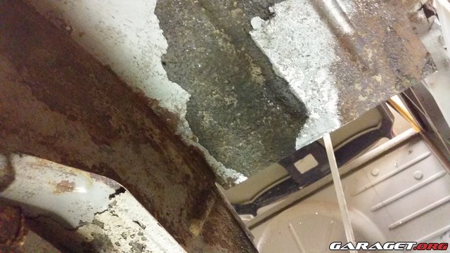

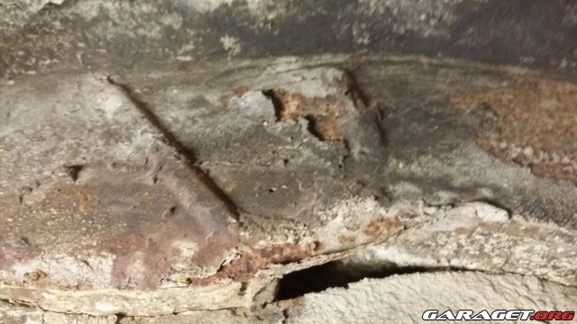

https://www1.garaget.org/gallery/images/38/37069/37069-e1d886d9b9b3da6b1f2b50cccca5d083.jpg
Blev en del skräp smile
https://www1.garaget.org/gallery/images/38/37069/37069-a8414fd8eaabd6233ee64d37b42cad58.jpg
svårt att få bra kort men det ser helt oki ut här me
https://www1.garaget.org/gallery/images/38/37069/37069-c6848aaf92f6cf82a27f80822517e512.jpg

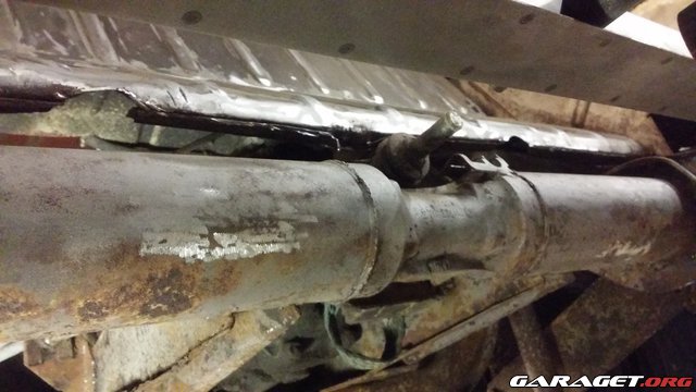

Vagan till v-lådan ser bra ut den me me like smile
https://www1.garaget.org/gallery/images/38/37069/37069-f868c407672a6c243c325b104349715a.jpg
Bakaxlen ren och fin smile

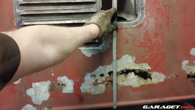

ja det är inte mycket rost kvar.två små hål på taket iframkant högerbakskärm på fronten nere vid kofångarna
all plåt har ja hemma så bara ligga i så är snart all rost börta smile   japp kollar på torsdag va den har för spec mvh peter

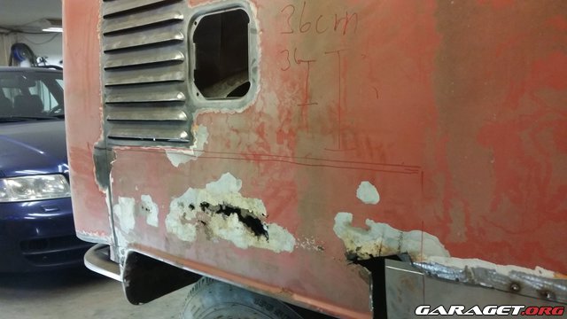

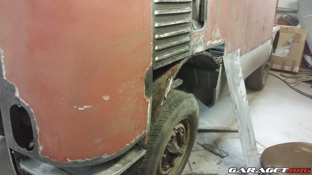

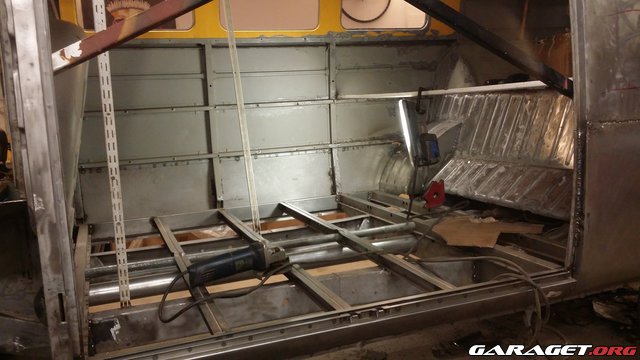

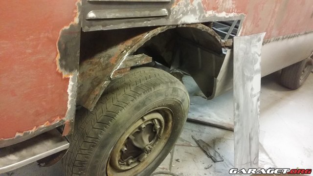

https://www1.garaget.org/gallery/images/38/37069/37069-bc36ffa58c00eb6fca7708330e630799.jpg

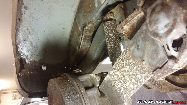

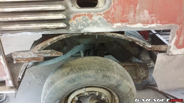

så ja var ju påbörjart här dax åh fixa högerinnerskärm med
https://www1.garaget.org/gallery/images/38/37069/37069-f9e4abf5f7be974c2da8c966261a3ae6.jpg
https://www1.garaget.org/gallery/images/38/37069/37069-2ce249ba21d174a3035f0e9111d0e283.jpg

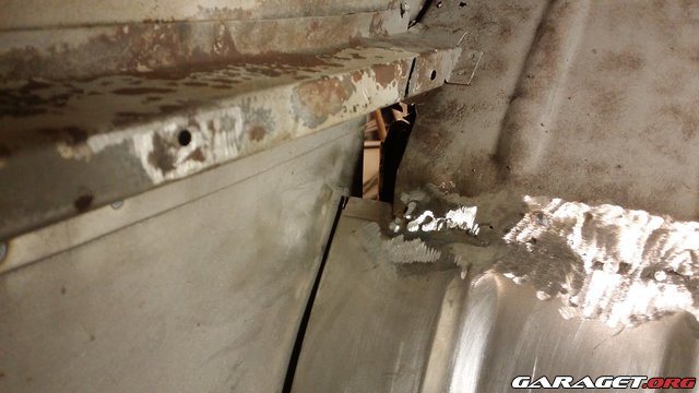

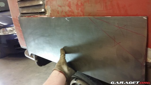

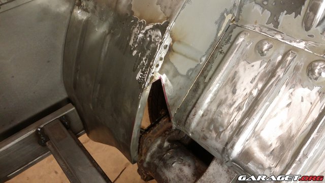

fattades en lite tårt bit här.bara att göra en ny smile
https://www1.garaget.org/gallery/images/38/37069/37069-4fbb306f558962ebe87035de97c904d2.jpg

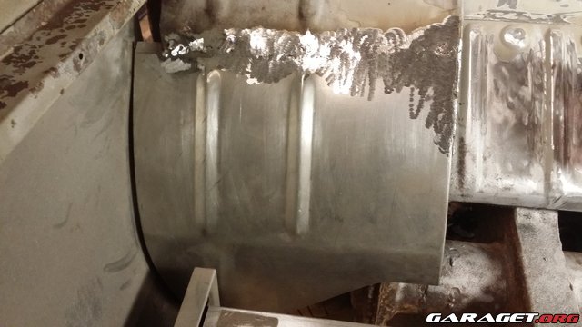

anpassad och på plats å pucktad
https://www1.garaget.org/gallery/images/38/37069/37069-748cc51f6bc1b3e81020fd76919124b2.jpg
sådär nu ser det lite bättre ut wink
https://www1.garaget.org/gallery/images/38/37069/37069-2dc3dc6559d15dbb7988f29bc9c638ee.jpg
Litet höl får fixas när ja byter hela högerbakskärm lättare å komma åt den då
https://www1.garaget.org/gallery/images/38/37069/37069-32d43afe9d7ac901ed02a2bcc95567e3.jpg
skoja bara var visst två hål smile
https://www1.garaget.org/gallery/images/38/37069/37069-ff32fb86d419b9fd66abb9606206b7dd.jpg
Och det var allt för ikväll följare hoppas ni har en bra kväll mvh peter smile

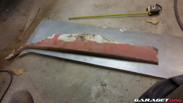

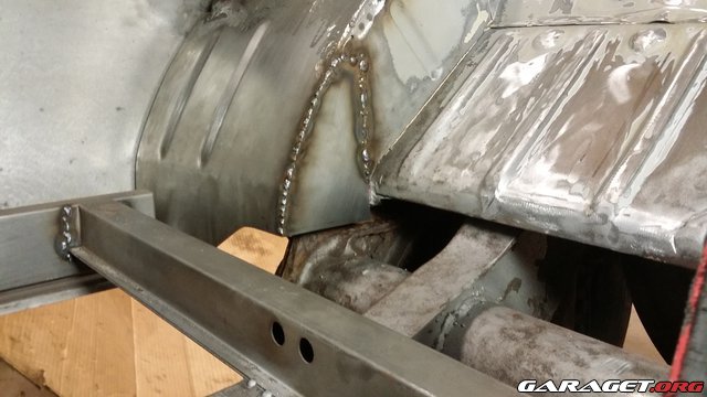

https://www1.garaget.org/gallery/images/38/37069/37069-253a75ea7fed80bbf98339590bd21143.jpg

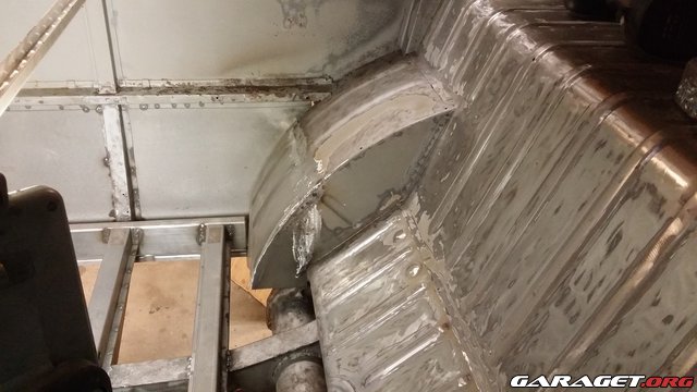

Dagen till ära så börjas det mätning.dödstråkigt men vikigt
https://www1.garaget.org/gallery/images/38/37069/37069-41ac14c9f01f945cd10902884663bd32.jpg
Går ju lösa me spackel.Helll no

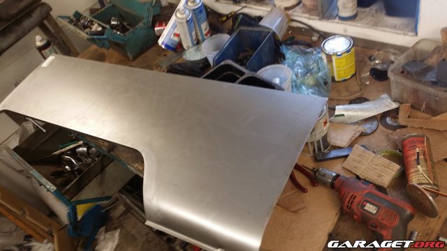

https://www1.garaget.org/gallery/images/38/37069/37069-551dde9bc14102267387b383dc20e13e.jpg

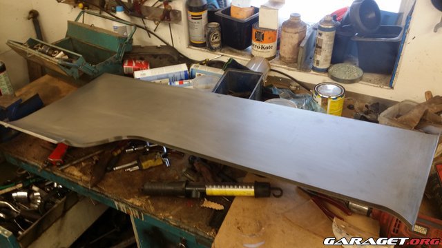

bäst å fixa till nya skärmen tvätta och slipas ner
https://www1.garaget.org/gallery/images/38/37069/37069-d5529d525b7203f27fec09a1989a116e.jpg
Tyvärr finns det ju två sidor wink
https://www1.garaget.org/gallery/images/38/37069/37069-9521a69ffc96d3d458b1c2f4e75db77e.jpg
Börjar ta form
https://www1.garaget.org/gallery/images/38/37069/37069-7cf3b0e6d7c0dfabf5c0e487d63d2d1f.jpg
Hmmm vilken var det nu igen som skulle på plats igen
https://www1.garaget.org/gallery/images/38/37069/37069-5b58ba8f97ce281759b7a006050ae483.jpg
Allt är ju punktat så en del slipade tills man vet var dom sitter smile
https://www1.garaget.org/gallery/images/38/37069/37069-d85324cd0b9326a8803cf246785af422.jpg
nu börjar det lika nött smile
https://www1.garaget.org/gallery/images/38/37069/37069-f2481081feeabd94e71873af52466df9.jpg
https://www1.garaget.org/gallery/images/38/37069/37069-9e45197090a83066c9db284c424a47be.jpg
Det var allt för ikväll följare smile
