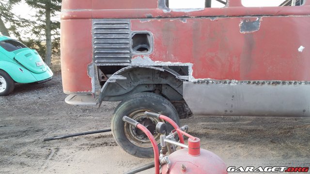

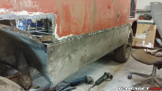

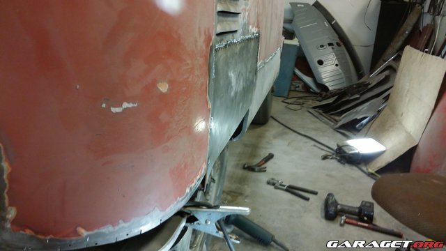

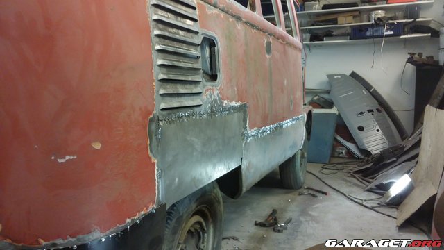

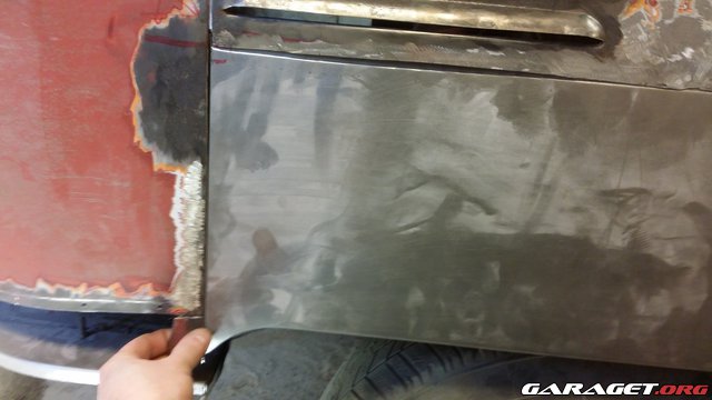

https://www1.garaget.org/gallery/images/38/37069/37069-2656b16ddbabbd069ababe2dbaabf155.jpg

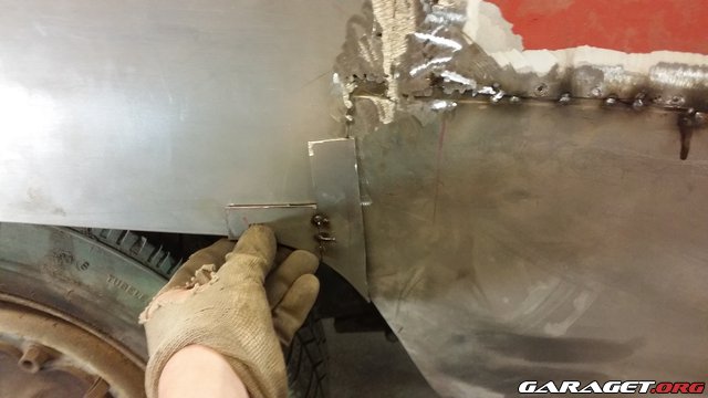

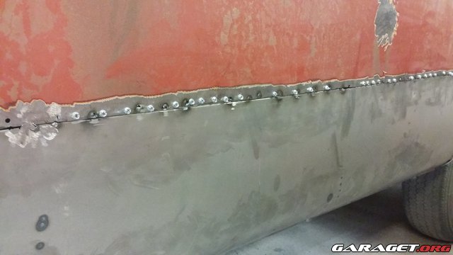

Forstätter och slipan i högerbakskärm då smile

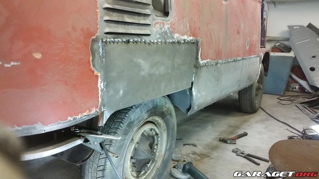

https://www1.garaget.org/gallery/images/38/37069/37069-a4c33cb5a02663660c83d88513679960.jpg
https://www1.garaget.org/gallery/images/38/37069/37069-6c179211eb99b8b02b598501b07f7f0b.jpg

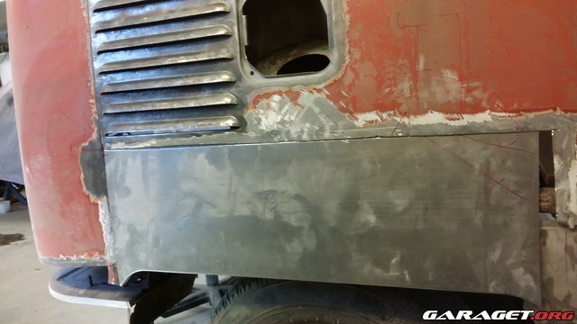

Var inte nöjd me inpassningen va höger tröskel så slipa bort den och fick den ligga bättre kant i kant svårt att se på korten
https://www1.garaget.org/gallery/images/38/37069/37069-ca987378a1bfb976bacd9f697c5f3ac1.jpg
nu passar dom bättre ihop blir mindre spackel och bättre passfrom smile

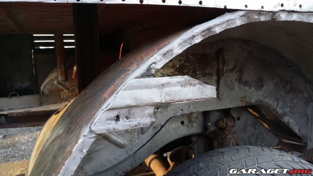

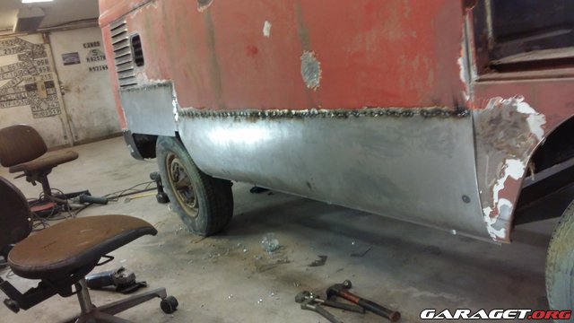

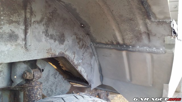

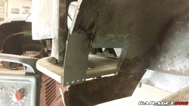

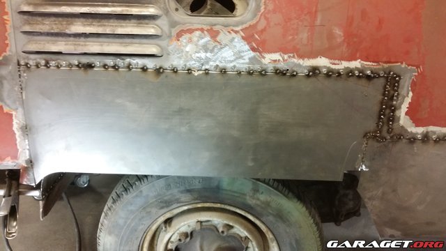

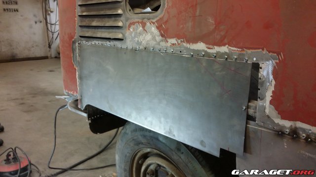

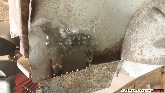

https://www1.garaget.org/gallery/images/38/37069/37069-195f029fef7526aec725b2bd28490d2b.jpg

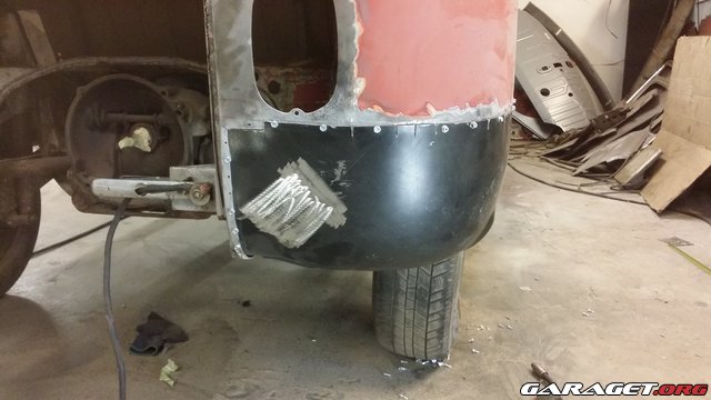

lite lite små jobb kvar innan höger bakskärm åker på inneskärmen måste ju fixas på tre ställen först här kommer bilder påt smile

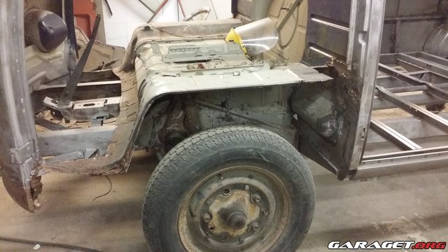

https://www1.garaget.org/gallery/images/38/37069/37069-8aad3255b2384598306f75ec09bc9f3f.jpg
börjat passa in den å svestat bara slipning kvar smile

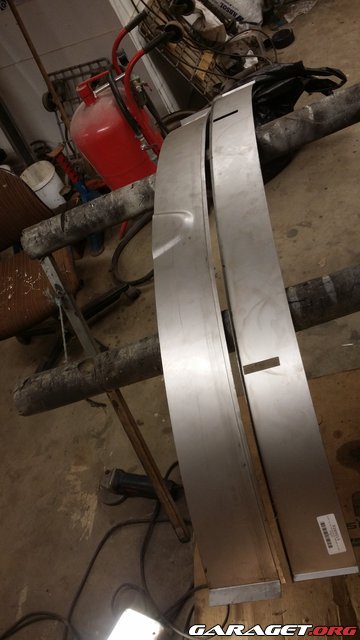

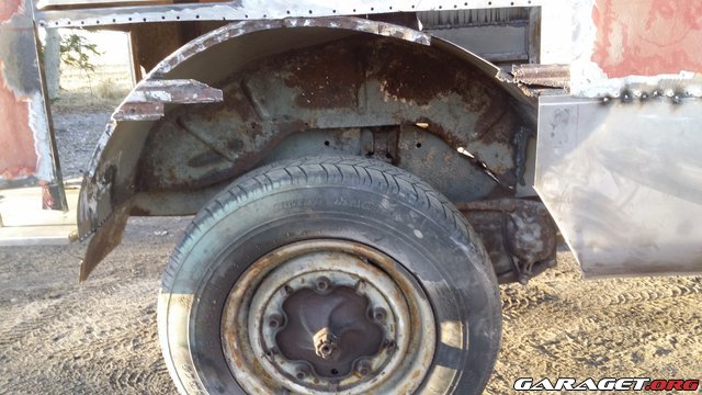

https://www1.garaget.org/gallery/images/38/37069/37069-70b0dda026df26f969abecfa63106559.jpg
över till bakre ändan av höger inneskärmbak.blir det rörigt så fråga på bara wink

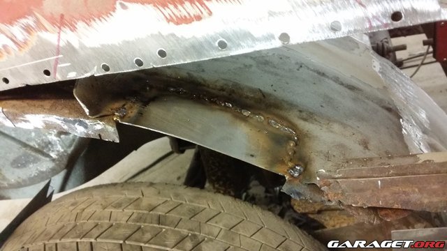

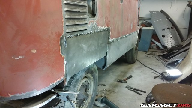

https://www1.garaget.org/gallery/images/38/37069/37069-d866ea3adf5ba7d030baeee8a9b8761b.jpg
börjar me plåten längst ut (lättare att forma den inre sen)

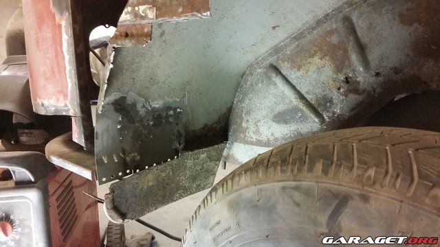

https://www1.garaget.org/gallery/images/38/37069/37069-3163191abb5dc0c83038f889c26c59e2.jpg
börjar ta form här smile
https://www1.garaget.org/gallery/images/38/37069/37069-6b3d6dfa117194191b49c3aa938a492f.jpg
bara slipa slipa smile

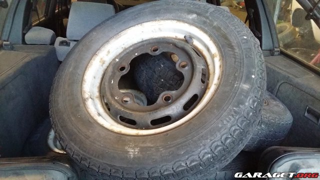

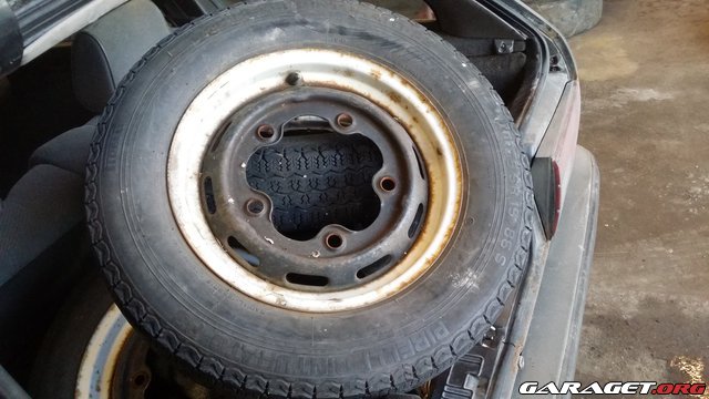

https://www1.garaget.org/gallery/images/38/37069/37069-62ec433960d7d51e1bd81ffc3ddfae05.jpg
Fick på ett par orginal fälgar till spliten som ska renoveras och breddas
https://www1.garaget.org/gallery/images/38/37069/37069-963fa17e0b751dcbc239de0a316b9bda.jpg

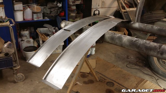

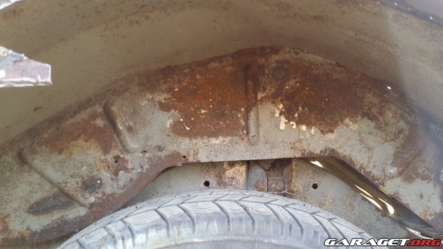

https://www1.garaget.org/gallery/images/38/37069/37069-74cdbc83d7fd915420f229f13586197d.jpg
Då var det dax igen och blästar.höger inneskärm står för dagen

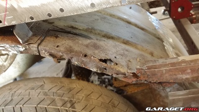

https://www1.garaget.org/gallery/images/38/37069/37069-4eed8f422f3271f8812e3f69a5f5b543.jpg
inte så mycket rost men det ska bort wink

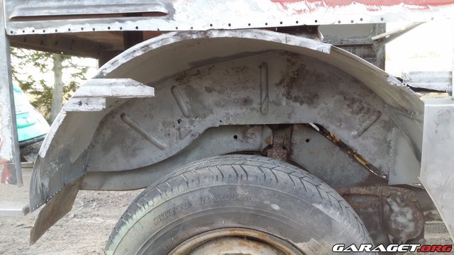

https://www1.garaget.org/gallery/images/38/37069/37069-21c9b4d57c2b056d42a3b7c5a573d822.jpg
Blev rent å fint här .)

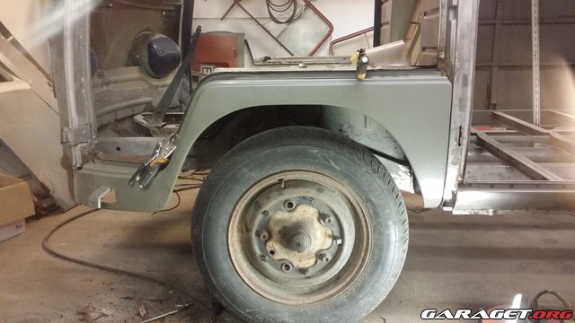

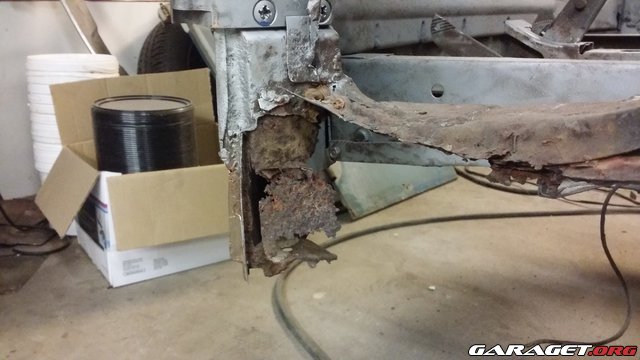

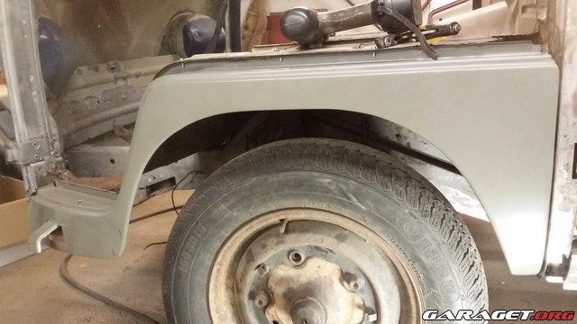

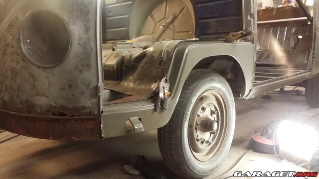

https://www1.garaget.org/gallery/images/38/37069/37069-21272a0a28b0a0bddec7fc76316228ad.jpg
Rumpdelen på igen för sista gången wink

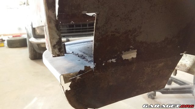

https://www1.garaget.org/gallery/images/38/37069/37069-0e2246c65907854ff5d99e4445f584f5.jpg

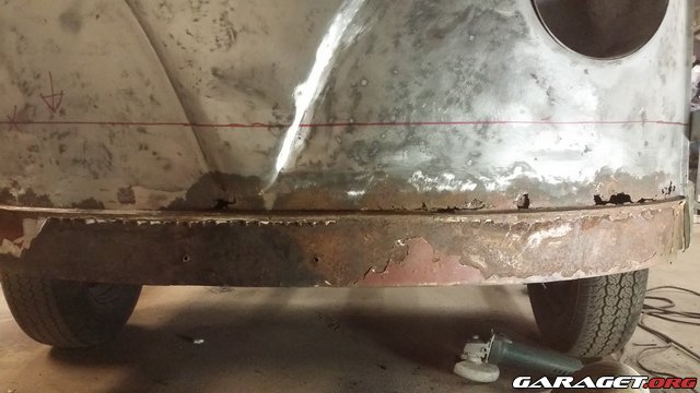

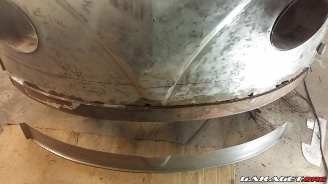

Dax att mäta av fronten så den kan bytas inom kort smile
https://www1.garaget.org/gallery/images/38/37069/37069-472796bd9aea824b4127640c5e98de75.jpg
Nu får det ikke bli fel

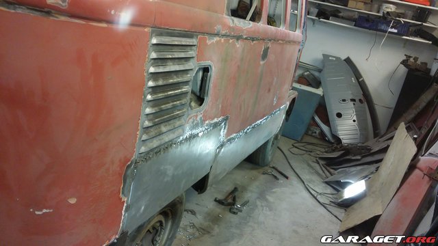

Freddagskvällen var ju lång så lika bra att gå på vänsterframskärm med wink
https://www1.garaget.org/gallery/images/38/37069/37069-83615cf05d6f2ae86cac0639f00d365b.jpg
https://www1.garaget.org/gallery/images/38/37069/37069-dea0c7865d45d12108e53345ecc29f44.jpg
bara inpassning
