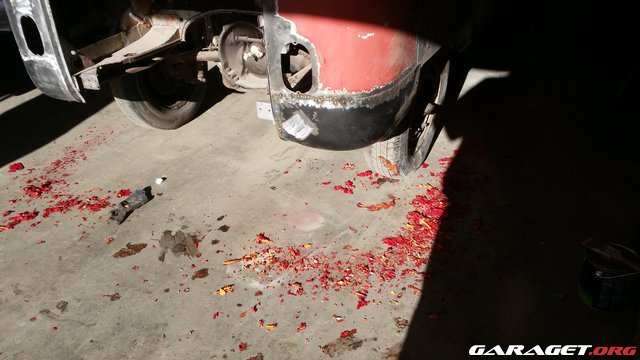

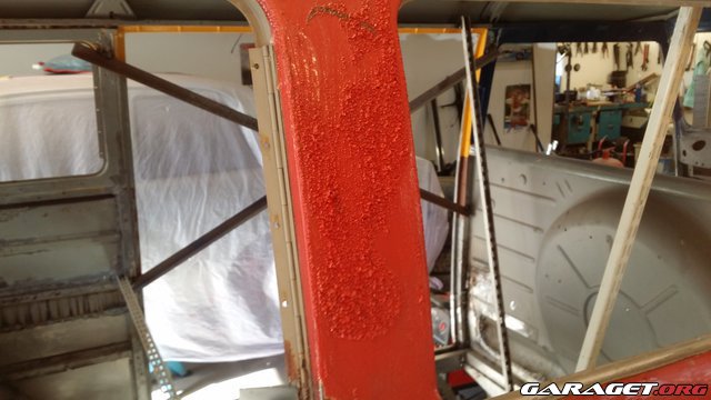

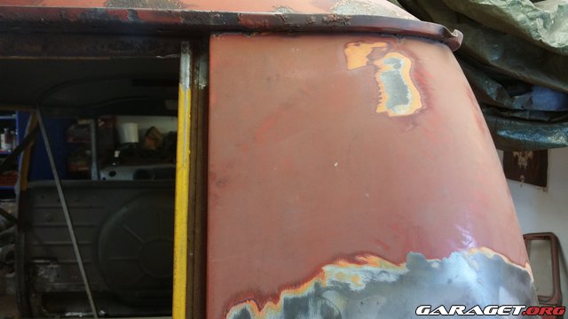

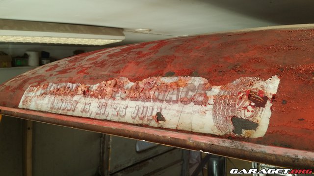

https://www1.garaget.org/gallery/images/38/37069/37069-773539dbf39b503347ae41773184ae7a.jpg

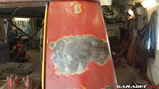

Då var det dax att prova på färgborttagningsmedel och se om det funkar hmmmm

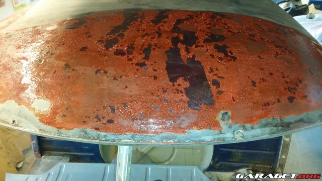

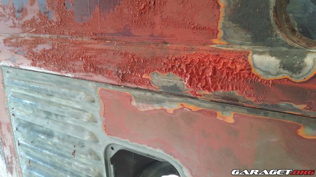

https://www1.garaget.org/gallery/images/38/37069/37069-4c1d267d9e8d20db02d922ccbf7037c2.jpg
Börjar på en liten yta

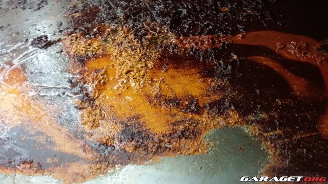

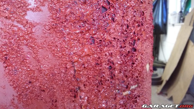

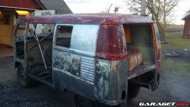

https://www1.garaget.org/gallery/images/38/37069/37069-2696cc5a2b83c2fd88589b5b2c476ad6.jpg
https://www1.garaget.org/gallery/images/38/37069/37069-0619fd0b37beb29fbe3fc8c742bf2969.jpg
redan efter 5 minuter så börjar färgen lösas upp helt sjukt

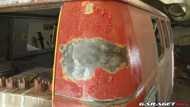

https://www1.garaget.org/gallery/images/38/37069/37069-b0a63a07a6df6dbf4580310fc55554dd.jpg
Helt underbart bubblar så fint wink

Ser ju ut att fungera bra. Skall du ha den plåten?
4 045 Inlägg
31 mars 2016
#510
japp den plåten får sitta kvar ska riktas lite bättre bara smile

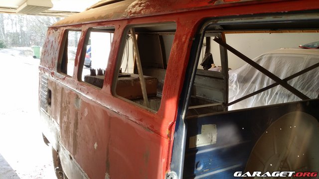

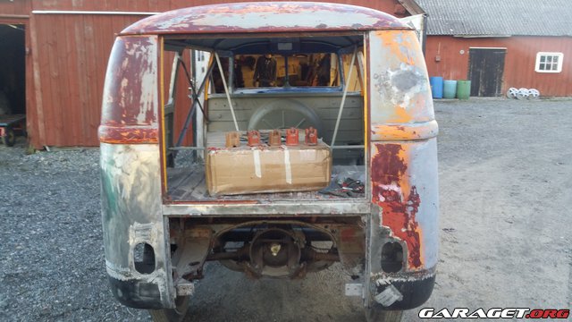

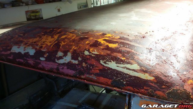

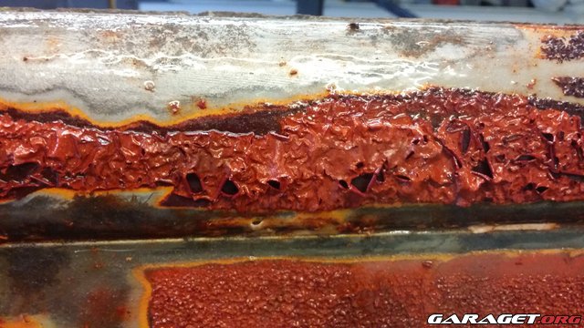

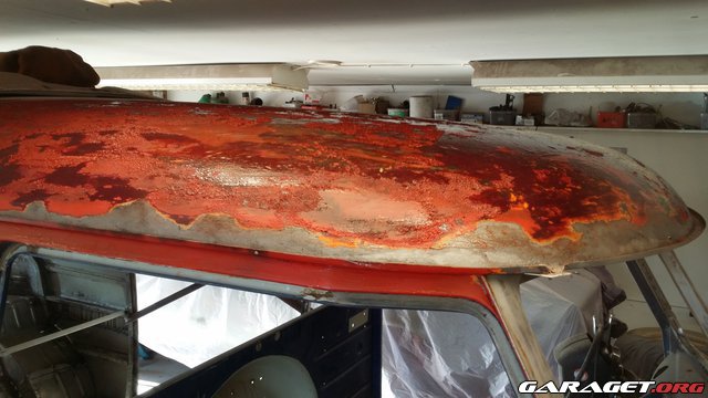

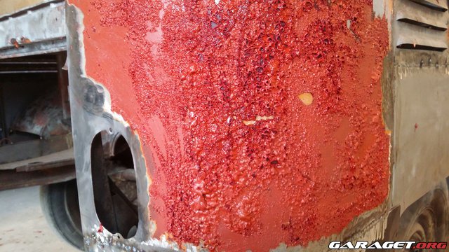

https://www1.garaget.org/gallery/images/38/37069/37069-0806f04c6720543802e0977406750b61.jpg
det äter sig fint nu

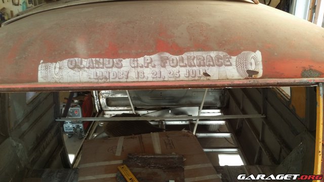

https://www1.garaget.org/gallery/images/38/37069/37069-38c416ac2af9ad9e3d32f88fcd4b717e.jpg
hmmmm
https://www1.garaget.org/gallery/images/38/37069/37069-1f3dcfbc84f403f0e5ceadc008b36aac.jpg
skönt att slippa slipa taket smile
https://www1.garaget.org/gallery/images/38/37069/37069-2a5b9e8ceb636008144d5069be6f0892.jpg
https://www1.garaget.org/gallery/images/38/37069/37069-8d93a8446f74cdba03cda495e1f86556.jpg
https://www1.garaget.org/gallery/images/38/37069/37069-0ffcc71144fc48658e36b03d7bf2d3e9.jpg
https://www1.garaget.org/gallery/images/38/37069/37069-14a82a65ce1979b5a97c329651b08ce9.jpg
nu ska vi se om den tar kilstermärke med
https://www1.garaget.org/gallery/images/38/37069/37069-e9992cceb00324089f39659392f19a66.jpg
inga problem
https://www1.garaget.org/gallery/images/38/37069/37069-827480bea0d9e328d6d6343b6f97bd71.jpg
https://www1.garaget.org/gallery/images/38/37069/37069-6e532db3a4c2603c90f3f1530c998027.jpg
ser taget ut från någon zombiefilm ush ush
https://www1.garaget.org/gallery/images/38/37069/37069-ce37ca223184b3c20ad91307dba113f6.jpg
https://www1.garaget.org/gallery/images/38/37069/37069-e42a9faa4aeb30ce17c24aea37075846.jpg
https://www1.garaget.org/gallery/images/38/37069/37069-e94342f62b63239ecc685b497acafef7.jpg
https://www1.garaget.org/gallery/images/38/37069/37069-d37eb50a501c012054aba76bf174665f.jpg
https://www1.garaget.org/gallery/images/38/37069/37069-2c519938eba4da754a580f13ee39dc52.jpg
Blev en goo platina smile

Om det funkar och du slipper slipa taket sparar du en massa jobb smile
4 045 Inlägg
2 april 2016
#513
det medlet funkar väldigt bra.behövs bara slipa lite lätt sen så ny färgen fäster fint smile

1 049 Inlägg
2 april 2016
#515
Problemet med dessa färgborttagningsmedlen är att färg inte fäster efter behandling. Blir jobb med rengöring, mycket.
4 045 Inlägg
2 april 2016
#516
det stog att bara skölja av me vatten.hoppas verkligen att det är så lätt

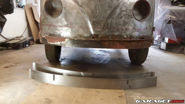

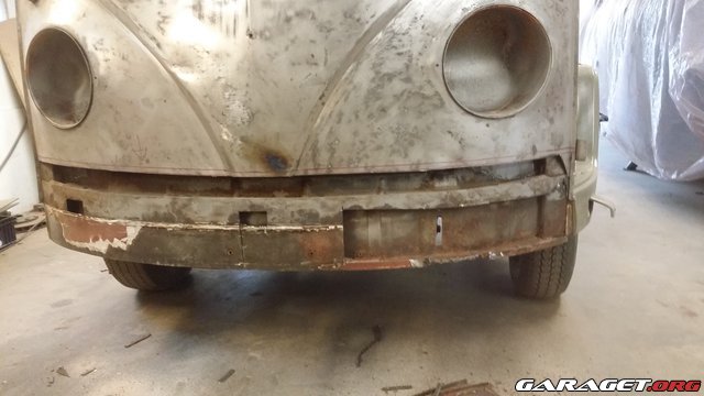

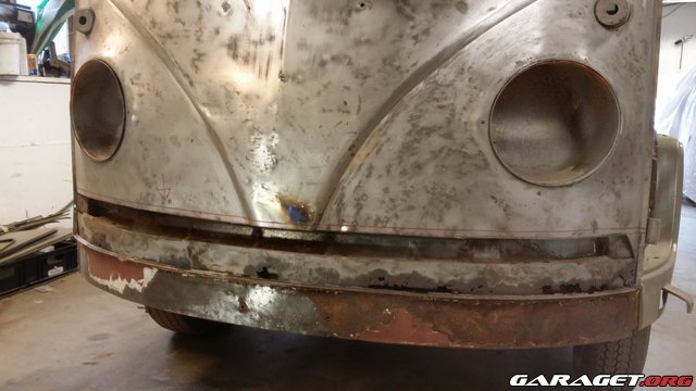

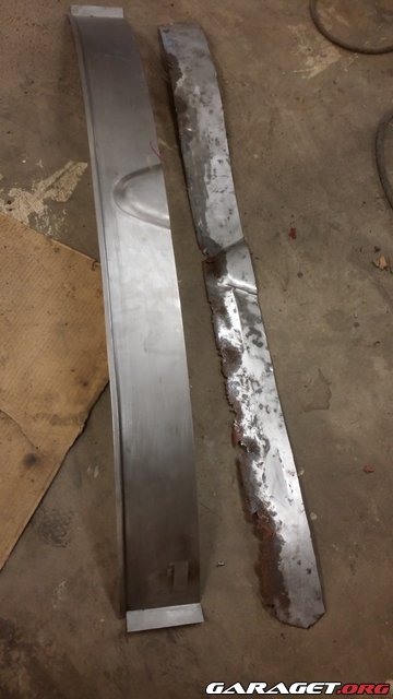

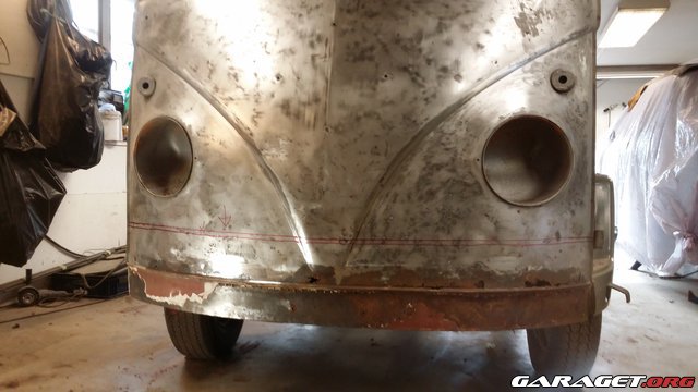

https://www1.garaget.org/gallery/images/38/37069/37069-2d7ba353f6a198e7c32ed3a0a62681b4.jpg

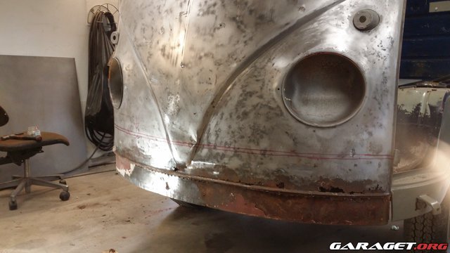

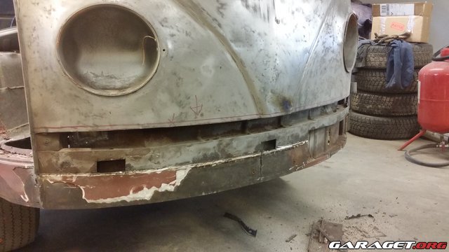

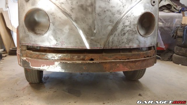

Dax att börja på frontplåtarna dårå smile
https://www1.garaget.org/gallery/images/38/37069/37069-1ca39411b84a33c10ade4d01b8f70634.jpg
https://www1.garaget.org/gallery/images/38/37069/37069-cac99ae2d27b7bcce329a01ea86be525.jpg
Me lite småfix så ska dom nog passa finfint
https://www1.garaget.org/gallery/images/38/37069/37069-4081ce381394f74d414beb05847fbd7f.jpg
https://www1.garaget.org/gallery/images/38/37069/37069-e73442b1109ee106685e047a2500caa7.jpg
ÄSch kanske går rädda den gamla plåten IKKE wink
https://www1.garaget.org/gallery/images/38/37069/37069-81ffed4b2228236f5b73859676a41987.jpg
https://www1.garaget.org/gallery/images/38/37069/37069-a783734c24bf1ea65f74fc204282cec1.jpg
https://www1.garaget.org/gallery/images/38/37069/37069-577fbf2c6c2af4f50f0fb3879c786628.jpg
https://www1.garaget.org/gallery/images/38/37069/37069-914c56cf6248880b13ec776af6529584.jpg

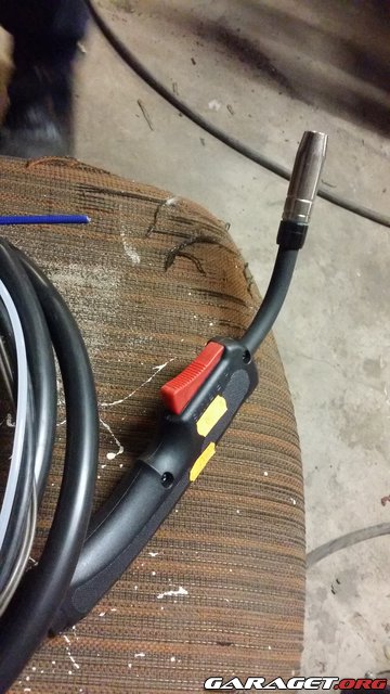

Dax för lite nya delar te svetsen med så det blir fina sömmar smile
