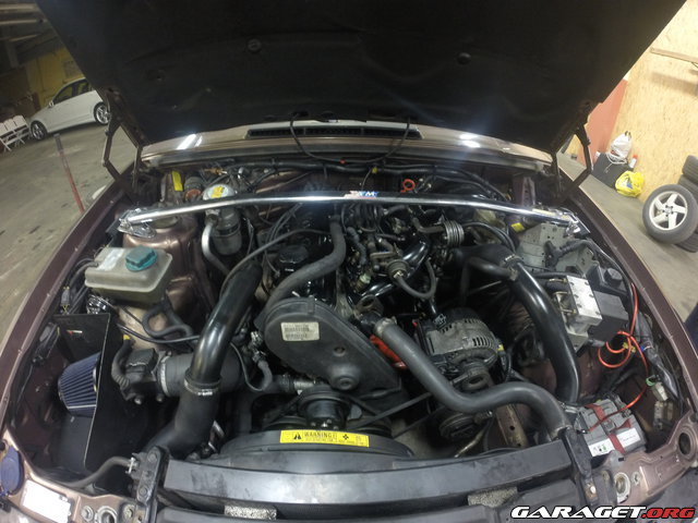

nu har jag hunnit köra med bilen en del smile den går hur bra som helst ! effekt skulle jag gissa runt 280 hästar i den smile
https://www1.garaget.org/gallery/images/216/215091/215091-bee4b23c354e6481fe8e7a76effeace2.jpg

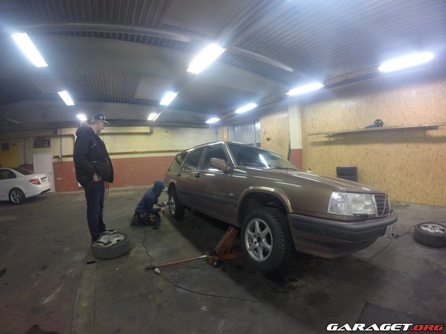

Blev lite däckbyte idag nu när kylan har kommit till sverige smile snart kommer nog snön med smile
https://www1.garaget.org/gallery/images/216/215091/215091-5590a6a73ebe5a263163ca597074eb93.jpg

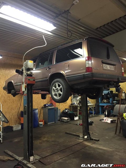

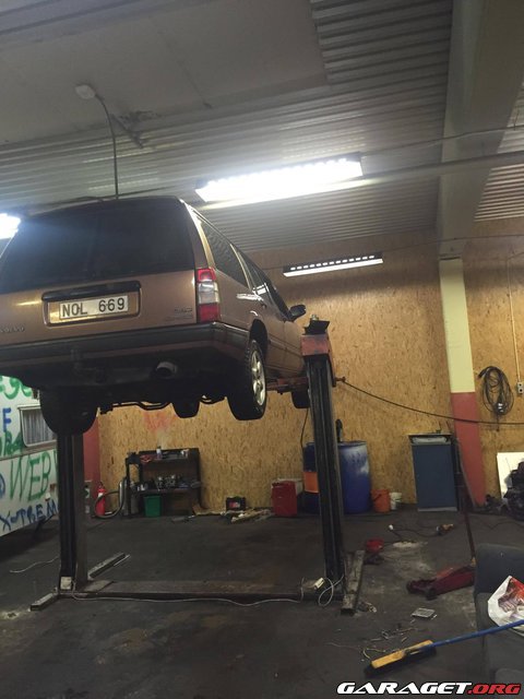

Shenare var ett tag sedan jag uppdaterade ! smile men har vart en del annat, t.ex en pelarlyft har inhandlats och monterats upp smile testade den för första gången idag , måste säga fyfan va skönt med en lyft smile allt blir så mycket enklare smile så idag gjorde jag en översyn på allt , spänt lite remmar och fixat med lite småsaker smile
https://www1.garaget.org/gallery/images/216/215091/215091-802a877f326f374f3a2bea608ae28807.jpg

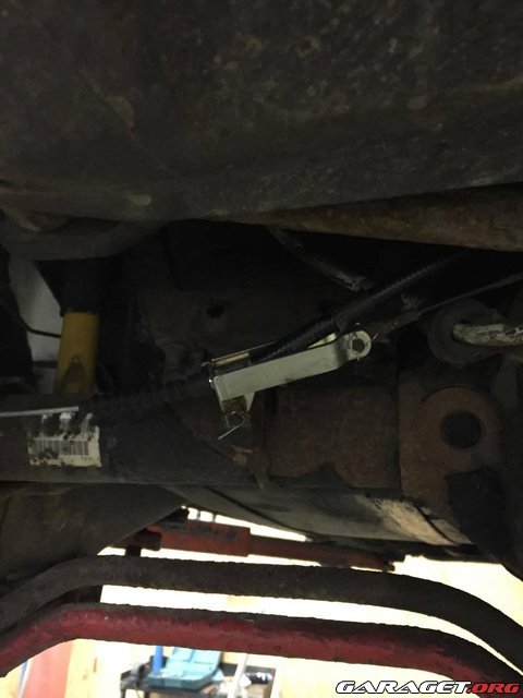

har pysslat lite med bilen nu denna veckan ! smile ny och fin handbromswire eftersom den andra rök av smile
https://www1.garaget.org/gallery/images/216/215091/215091-d2d4050da9b4cd8b941caf7413009e9e.jpg

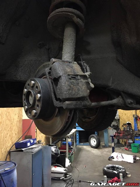

idag blev de lite pillande med bromsen som låg på ! smile men det var enkelt ch smidigt att fixa de va bara skit mellan bromsklossarna och glidskenorna smile
https://www1.garaget.org/gallery/images/216/215091/215091-fc21fd9f4c77bdb62397c5eb7dcdc431.jpg
