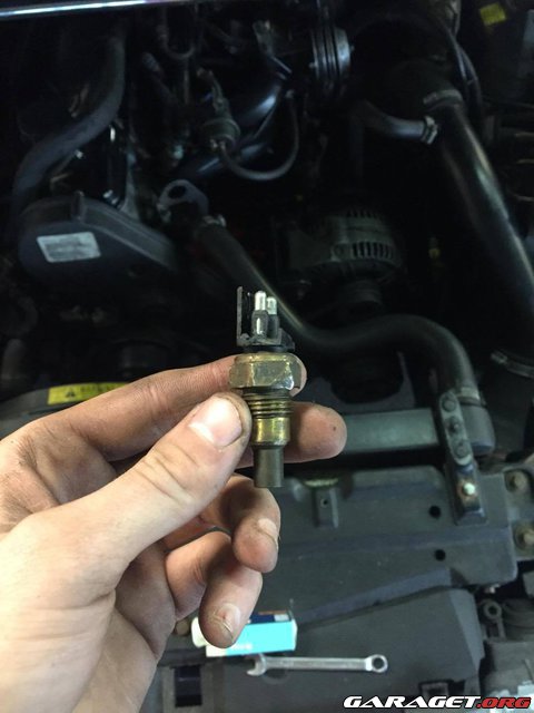

idag har jag bytt tempgivaren i toppen

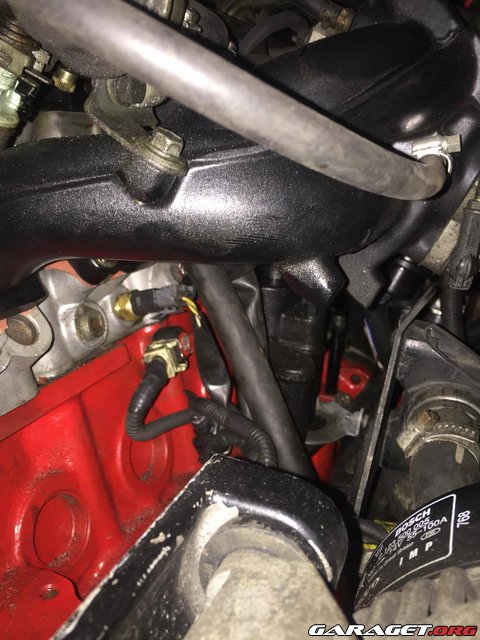

men den gör fortfarande likadant , svårstartad kall och fläkten går en stund efter man kört med den smile kan nog va den andra temp mätaren under wink

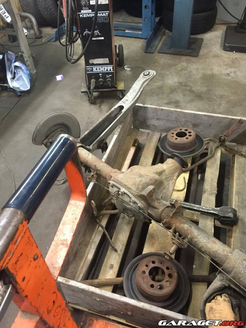

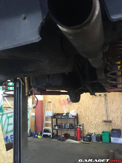

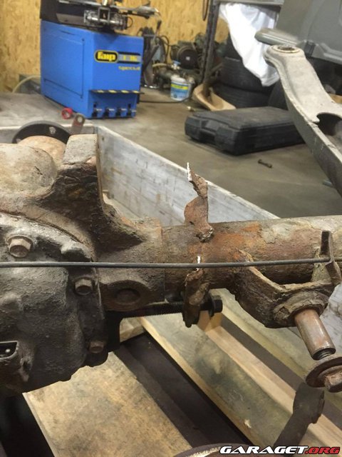

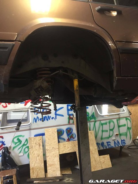

Idag har jag fått ta bort bakaxlen för plåten som håller momentstaget i bakaxlen håller på och gå av , har gjort det 2 gånger för mig nu så bestämde att ta ner bakaxlen och svetsa allt ordentligt och dit med ny plåt , även bulten som gått av igen så måste gänga ut den sen i med en ny smile men blir nog bra när det är klart smile

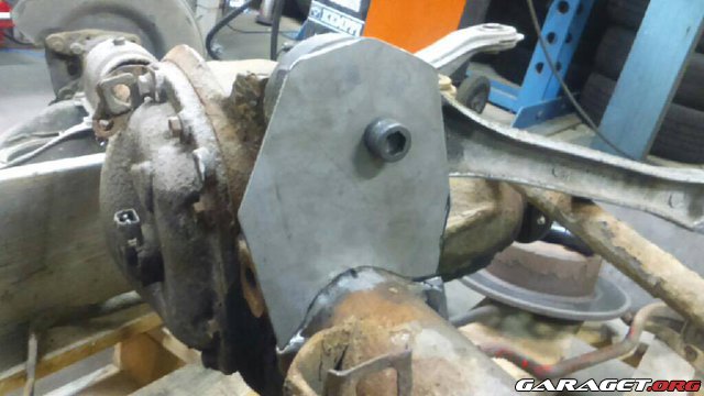

såhär blir det med det nya fästet ! smile mycket grövre material och starkare ! så nu ska de inte gå av ! smile
