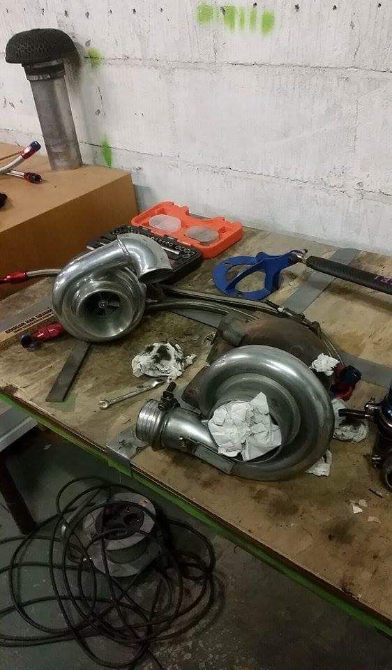

Provmonterade även min gamla GT45:a men tyvärr blev den för stor, tog i tändfördelaren..
http://i284.photobucket.com/albums/ll12/engesvik/Mobile%20Uploads/20151021_203959_zpscezzlcae.jpg
så en Holset HX40 köptes hem tillsammans med en 60mm WG som passar bättre smile
Den högra på bilden
http://i284.photobucket.com/albums/ll12/engesvik/Mobile%20Uploads/received_769557256489495_zps7ctioikq.jpeg
http://i284.photobucket.com/albums/ll12/engesvik/Mobile%20Uploads/received_769557513156136_zpsmg1nwl20.jpeg

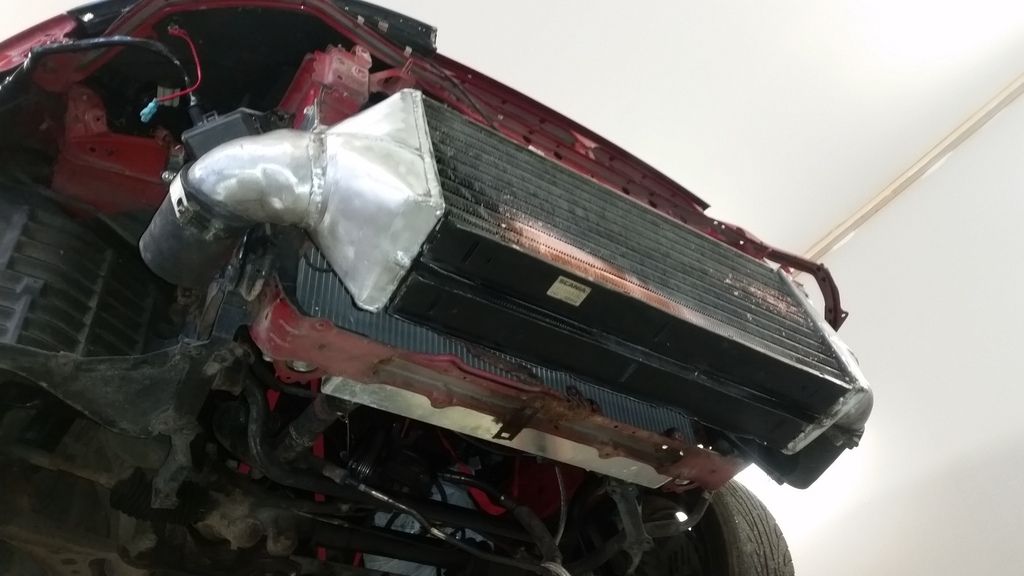

sedan så plockade ja ner min gamla intercooler från min supra och monterade den på hennes ist. passa perfekt wink
http://i284.photobucket.com/albums/ll12/engesvik/Mobile%20Uploads/20151030_115015_zpsghu7squw.jpg

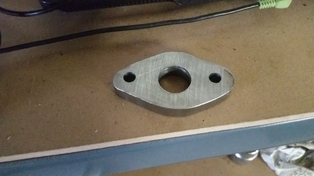

sedan så fixade jag med retur plattan med.
http://i284.photobucket.com/albums/ll12/engesvik/Mobile%20Uploads/20151027_204208_zpsttqoovll.jpg
grovt utsågat och upp borrad. men efter lite puts så
http://i284.photobucket.com/albums/ll12/engesvik/Mobile%20Uploads/20151030_115008_zpsz7wsktvs.jpg
blev riktigt fin.

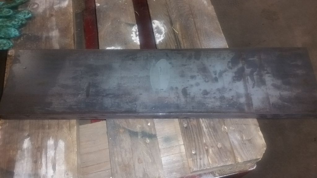

sedan har arbetet med min motor inte stått stilla helt. börjat skissa lite på en stressplatta och skaffat fram lite material till det
http://i284.photobucket.com/albums/ll12/engesvik/Mobile%20Uploads/20151102_130204_zpsoda2kwbe.jpg
en redig klump detta smile blir och rigga upp i fräsen och börja snart.

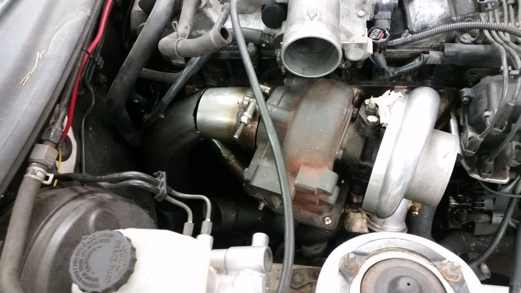

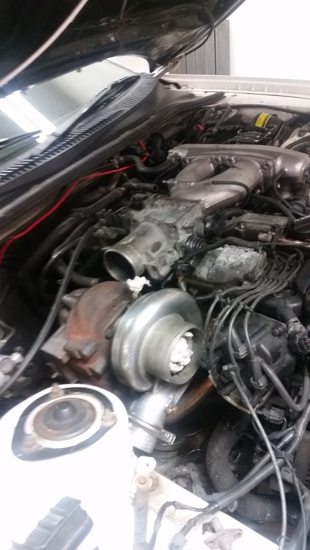

Grenröret som köptes in byggde för mycket på höjden då tidigare ägare hade svetsat dit en extra turbo fläns. Fräste av de mesta av flänsen men tyvärr räckte det inte till. Så fick kapa av allting och köpa en ny fläns och svetsa på och samtidigt sänka ner det ytterliggare för kunna få dit turbon utan insuget skulle ta i avgashuset.
http://i284.photobucket.com/albums/ll12/engesvik/Mobile%20Uploads/20151119_182542_zpstcysldur.jpg
Här är en bild innan ja började göra om grenröret. Som de syns är det väldigt högt upp.
http://i284.photobucket.com/albums/ll12/engesvik/Mobile%20Uploads/20151209_023225_zps3g3sl4s5.jpg
Och efter fräsen tog se fortfarande emot så bara att göra om.

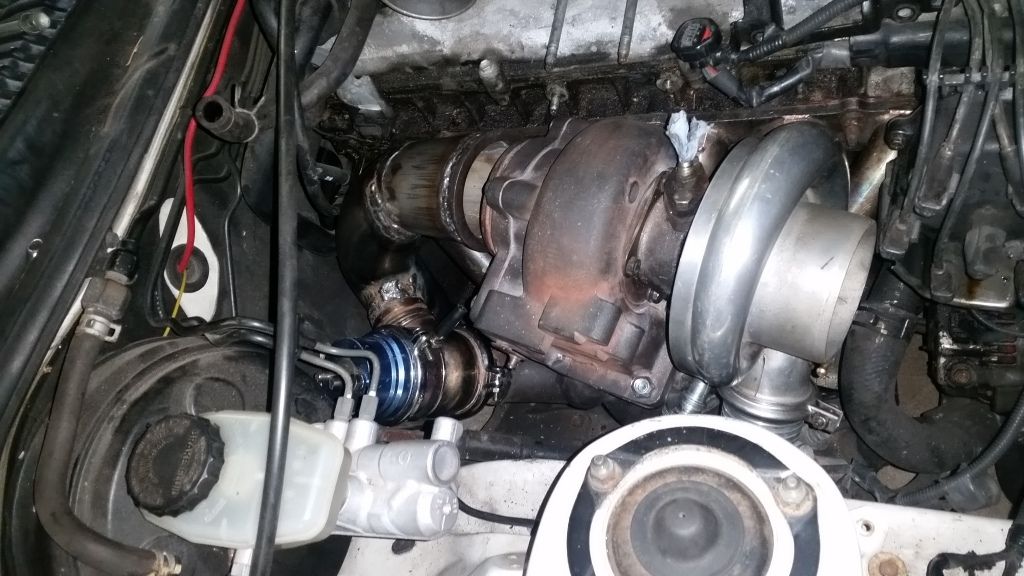

http://i284.photobucket.com/albums/ll12/engesvik/Mobile%20Uploads/20160104_192119_zpsz8jav6tt.jpg
Turbo på plats med några mm marginal. Gick inte sänka ner det mera då turbon började ta i grenröret istället.

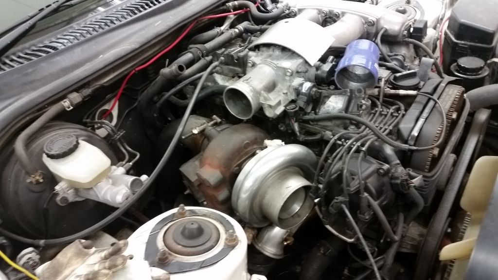

Sedan blev de lite bygge av downpipe. Blev rätt så nöjd när de blev klart.
http://i284.photobucket.com/albums/ll12/engesvik/Mobile%20Uploads/20160104_192115_zpsakbcrygl.jpg

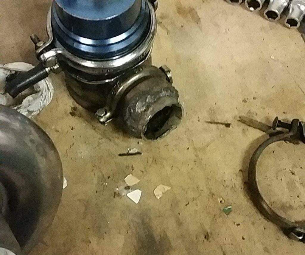

Sedan var de på och svetsa på wastegaten. Och sedan föra in avgaserna från den till downpipen. Blev tyvärr ingen fin screampipe sad
http://i284.photobucket.com/albums/ll12/engesvik/Mobile%20Uploads/20160107_181807_zpsss7crqtb.jpg
Lambda sonds fästen gjordes och sedan svetsades dit.
Lindade in hela grenröret sedan för få det lite finare. Har ingen bild på detta nu tyvärr
http://i284.photobucket.com/albums/ll12/engesvik/Mobile%20Uploads/20160109_183325_zpsbyxeqkhq.jpg
Tryckrören dragna, och oljematning samt retur monterad.
http://i284.photobucket.com/albums/ll12/engesvik/Mobile%20Uploads/1453181953061_zpsksdakgzf.jpg

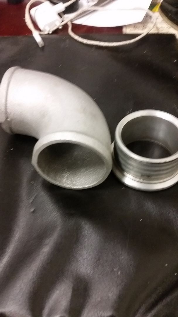

Bara kvar att svetsa på en 90° aluböj till turbon då det blev lite tajt mellan turbo och kaross.
http://i284.photobucket.com/albums/ll12/engesvik/Mobile%20Uploads/20160118_164105_zpsophtousp.jpg

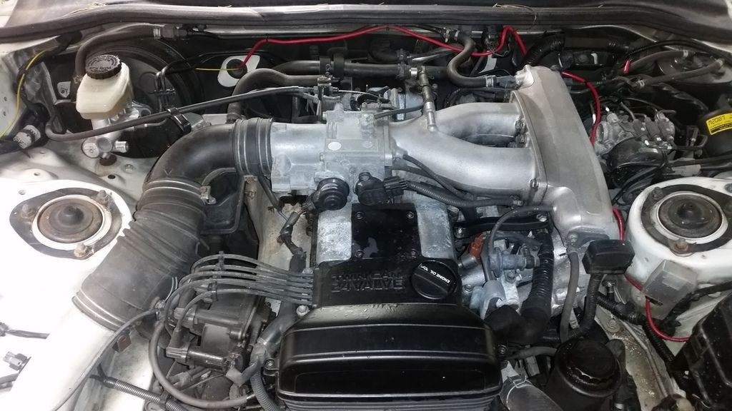

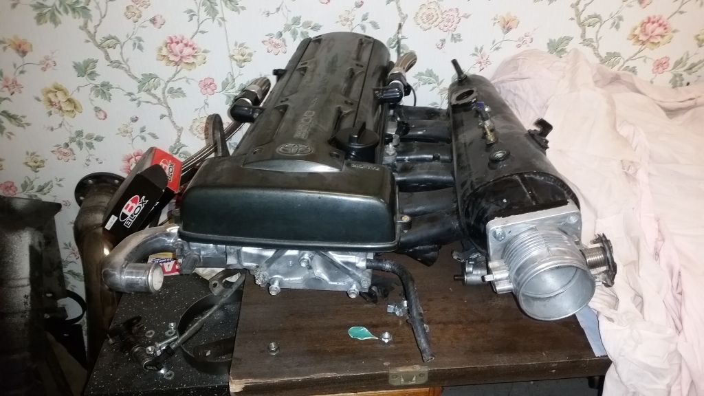

Var iväg härom dagen och skaffade mig ett nytt insug till bilen också. Inte det vackraste kanske men ska slipa det och på med ny färg så kanske det duger.
Anledningen lite var att ja orkade inte att behöva dra om all elen i bilen för insuget skull. Tänkte annars kört med mitt greddy insug men de blir nog lägga det på hyllan.
Sitter även uttag för 12 spridare på detta insug så skäl eventuellt köra med allihop för att kunna få en bättre tomgång. Frågan är då om man ska köra ett helt separat bränsle system på dessa eller bara köra ett y-block på mina befintliga ledningar. Har ju matningsledning som räcker till smile

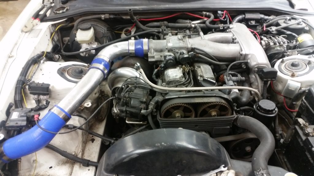

Äntligen sambons bil klar. Fick bli att svetsa fast en 90° rör från spjäll huset då silicon slangen kom alldeles för nära smile
http://i284.photobucket.com/albums/ll12/engesvik/Mobile%20Uploads/20160121_200311_zpsvyugpuxp.jpg
Bara att hälla i lite olja och provstarta smile
Men nu kan man fokusera helt på min bil framöver då ja slipper mer skruvade på hennes.

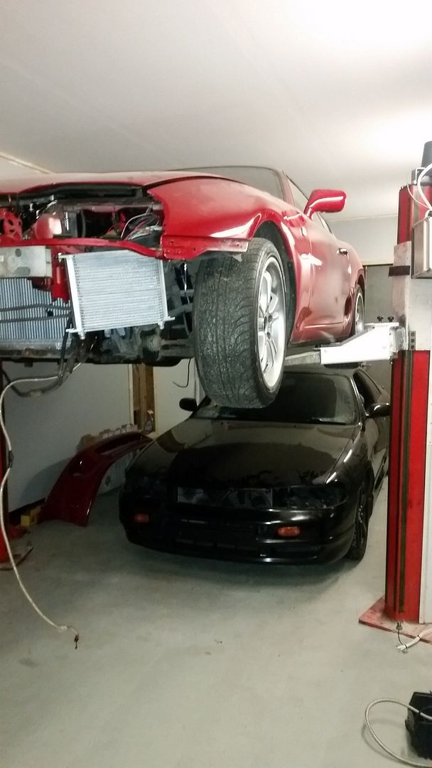

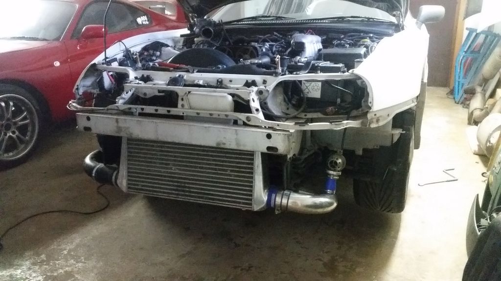

Som lovat så kommer det en uppdatering idag smile

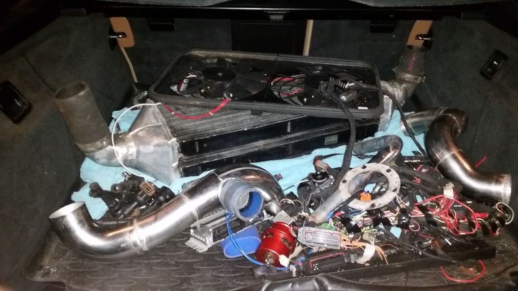

Var iväg igår på en liten tur och fick köpt det ja skulle ha plus lite till big_smile
http://i284.photobucket.com/albums/ll12/engesvik/Mobile%20Uploads/20160123_195540_zps4jbbju2t.jpg
Blev bland annat en 5.5" tjock intercooler med dubbla cellpaket. Tryckrör från turbo toll intercooler samt tryckrör upp till insuget. Även en 60mm dumpventil blev de.
Ett flex-a-lite fläkt paket. Kylarrör. Ett eftermarknad styrsystem med kabelhärva för 2jzgte men får se vad ja gör med de. Var mest ute efter extra kontakter ifall ja behöver byta ut lite utav mina.
Ett par 440cc spridare till insuget. 6 st tändspolar. Säkert lite mer jag inte kommer ihåg nu smile

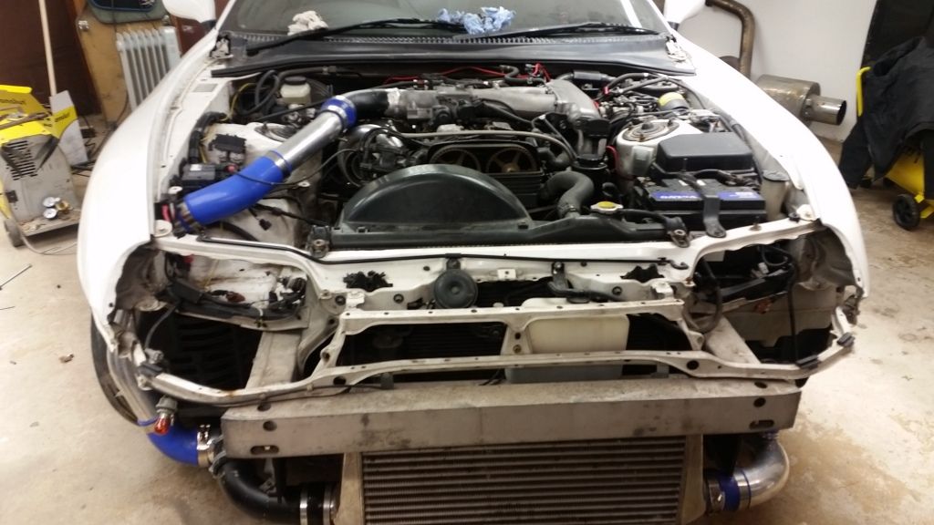

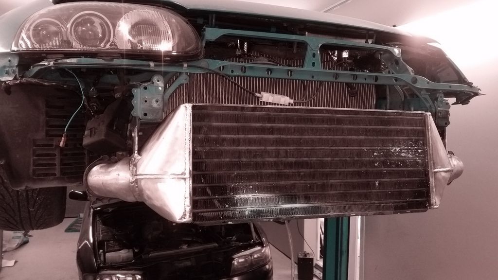

Var ju självklart tvungen att provmonterat intercoolern direkt när jag kom hem och den passade riktigt fint mellan balkarna ifram.
http://i284.photobucket.com/albums/ll12/engesvik/Mobile%20Uploads/20160124_141432_zpsgjp6wnw1.jpg
Lite skum bild som ni kanske ser på färgen men..
http://i284.photobucket.com/albums/ll12/engesvik/Mobile%20Uploads/20160124_141438_zpsivanzt52.jpg
