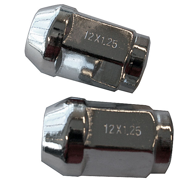

Måste köpa 20st hjulmuttrar till min Nissan Primera 2006a.
De ska vara till de nya alu fälgarna som ska på...
Just nu har bilen plåt.
Dock följde det med alufälgar med vinterhjul när jag köpte bilen. Så jag förmodar att de använt samma muttrar till båda uppsättningarna.....
Dock är de rostiga o räliga så jag vill ha nya.....
Var på biltema o skulle köpa deras men de sade att de muttrarna de har är endast till plåt!
Nu har jag letat på nätet och inte blivit klokare....
Jag har hittat muttrar till alu men de ser ju exakt likadana ut.....
Plåt:
http://images.biltema.com/PAXToImageService.svc/altimage/xlarge/33-3303_xl_1.jpg
Alu:
http://www.tyrelia.com/images/bo_we_011_mutterit.jpg
Kan någon förklara för mig vad skillnaden är och varför jag inte kan använda bild 1 ( plåt ) till mina alu fälgar?

Jag är inte alls säker men jag har fått för mig att det har med konans utseende att göra, att om man sätter en fel kona till fel fälg (Alu) så kan skada fälgen/bli skador.

Skillnaderna är nog som tidigare skrivits att det finns olika form på konan.

Muttern ska passa till fälgen. Fälgar har olika vinkel på konan och olika storlek på hål. Så det handlar inte om universal för alu eller plåt.

http://www.checkpoint-safety.com/sites/checkpoint-safety.com/files/product-images/sphcon_vector_types2.jpg

Härutöver kan man säga att det finns minst 3 grundtyper av hjulmuttrar/-skruvar.
Fast kona som förekommer på såväl stål- som aluminiumfälg.
Rörlig kona(konisk bricka) som förkommer på såväl stål- som aluminiumfälg.
Rörlig/lös plan bricka som jag endast sett på aluminiumfälg.
