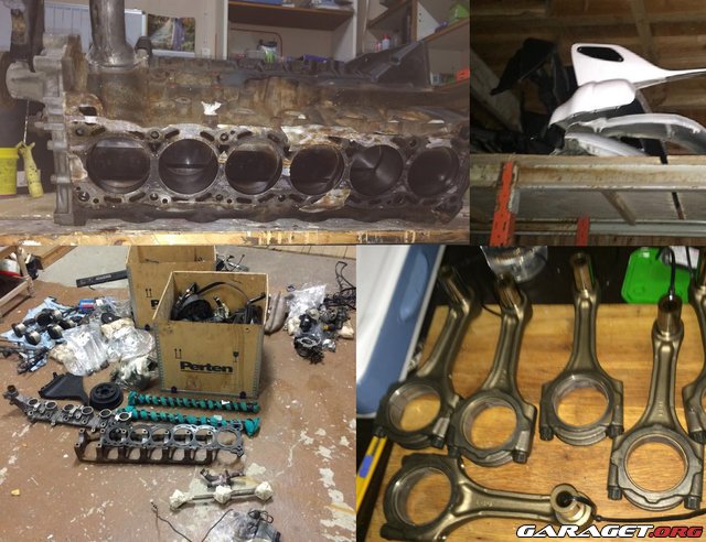

Några delar som följde med! 2st block med vev. 2st uppsättnignar kolvar, 3st uppsättningar vevar! Och en massa mer vi inte hunnit kolla igenom ännu! smile
https://www1.garaget.org/gallery/images/208/207801/207801-c72c4552affd5a9438f36bcaa5e262d6.jpg

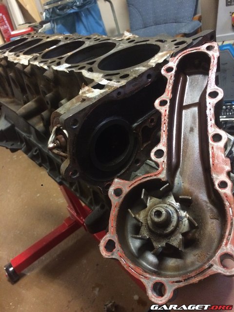

Motorn på motorstativet, tog isär pumpen och inspekterade den, såg lite smutsig ut men inget glapp! blir en rejäl tvätt av hela motorn senare!
https://www1.garaget.org/gallery/images/208/207801/207801-2a1f20cbf1ebad9484e75d37ab6779e6.jpg

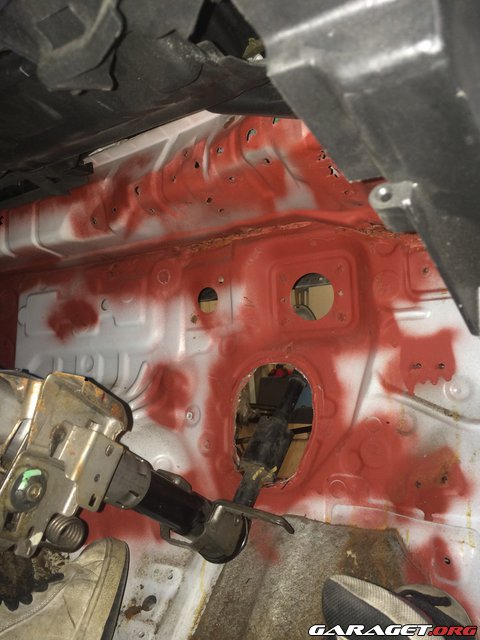

Sen så tänkte jag höra om nån vet hur rattstången ska sitt fast?? blir inte riktigt klok. hittar inga fästen för den.
https://www1.garaget.org/gallery/images/208/207801/207801-79e5e2c8a109a50516d54c9f5d95255d.jpg
En till bild på rattstången. finns en "damask" som sitter på den, tänkte först att den ska bultas i brandväggen. men hittar inge fästen för det! + att de är GTR nyckel i den.. börjar nästan undra om den kommer från en GTR.
https://www1.garaget.org/gallery/images/208/207801/207801-14c130d19ea7cd155810b87b2a3986b6.jpg

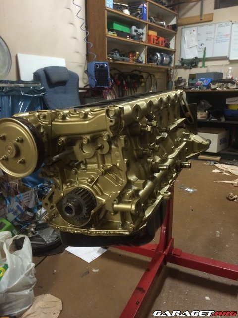

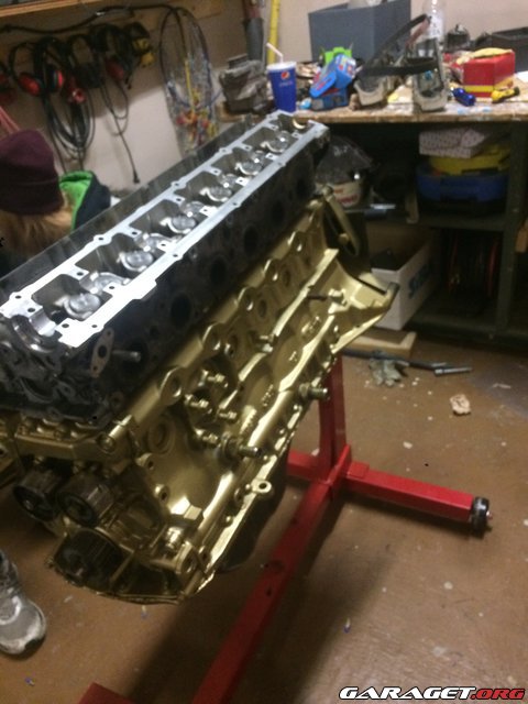

Tog och målade blocket! var tänkt att måla det svart, men slutade med guld färg! Vart riktigt snygg enligt mig! wink
https://www1.garaget.org/gallery/images/208/207801/207801-6279a77f162eed7e1158a49edf44d731.jpg

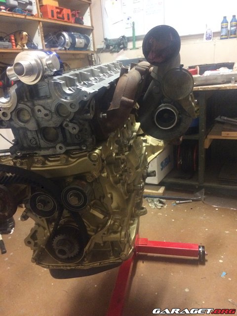

Turbon och grenröret monterades fast för att få någonting gjort iaf! Det börjar sakta likna en motor!
https://www1.garaget.org/gallery/images/208/207801/207801-a7d25a448f661044e3b87f45674df7eb.jpg

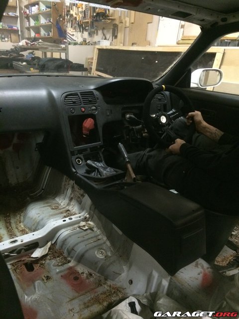

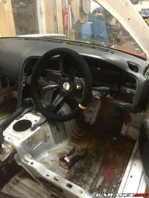

Då vi även saknade"instrument balk"? så fixade vi en från r32 och gjorde nya fästen! så nu går äntligen bilen styra med ratt! lol

VI glömde ju dock ta bilder på rattstången.. men här har ni iaf en bild med ratten och instrument panel! smile
https://www1.garaget.org/gallery/images/208/207801/207801-63a260dee442c96a2224f11f065c7c7e.jpg
