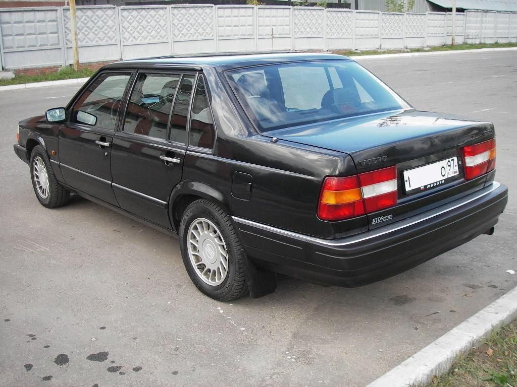

4 824 Inlägg
25 oktober 2015
Nausea skrev:
Googlade lite och fick fram att 960 fick annan dörrsida från 1995. Var längesen jag körde 700/900 serien nu...
ja den nya 960 kom 95 och ser lite annorlunda ut jämfört med 940 och dom gamla 960
940
http://www.moibbk.com/images/volvo-940-2.jpg
gamla 960
http://image.bilgaraget.se/extra/carimg/670501_670600/volvo-960-670564_70770666.jpg
http://www.cars-directory.net/pics/volvo/960/1993/volvo_960_2457946_2_orig.jpg
nya 960
https://upload.wikimedia.org/wikipedia/commons/c/ca/95_Volvo_960.png
