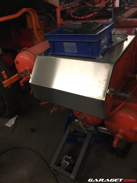

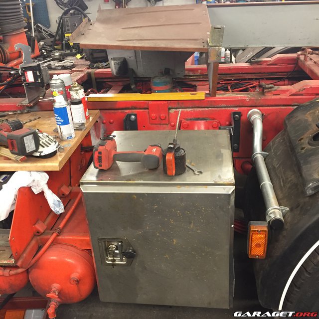

https://www1.garaget.org/gallery/images/216/215847/215847-40e0bdf3da54b9bcc8062839389dbc68.jpg

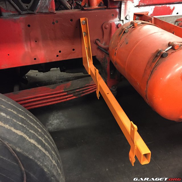

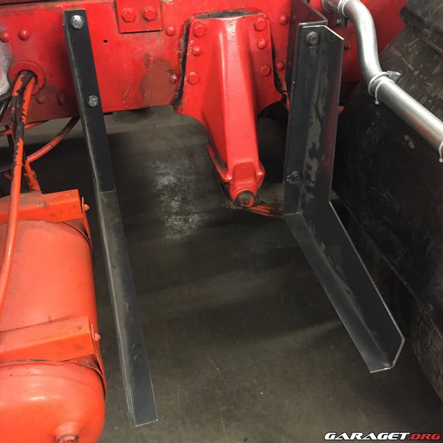

Fästen för en sidolåda monterade, det blev en specialare eftersom fjäderfästet sitter i vägen.
https://www1.garaget.org/gallery/images/216/215847/215847-d72c8d8708bbfd757e49f124f4696d70.jpg
Lådan monterad
https://www1.garaget.org/gallery/images/216/215847/215847-4111a1d73bd7d32aba74d20726600bcc.jpg

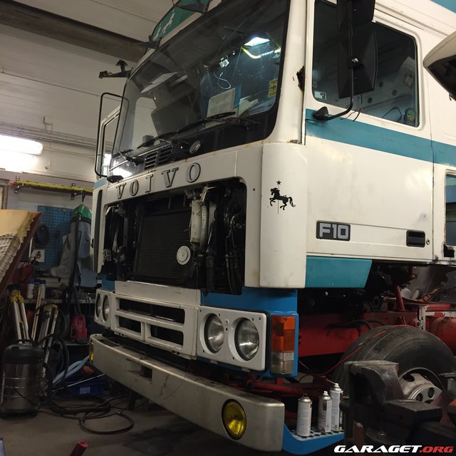

Har även fått dit framlyktor och gjort i ordning kabelhärvorna i fronten. Nästa blir att byta värmepaketet i hytten och sedan skruvafast skärmarna under hytten.

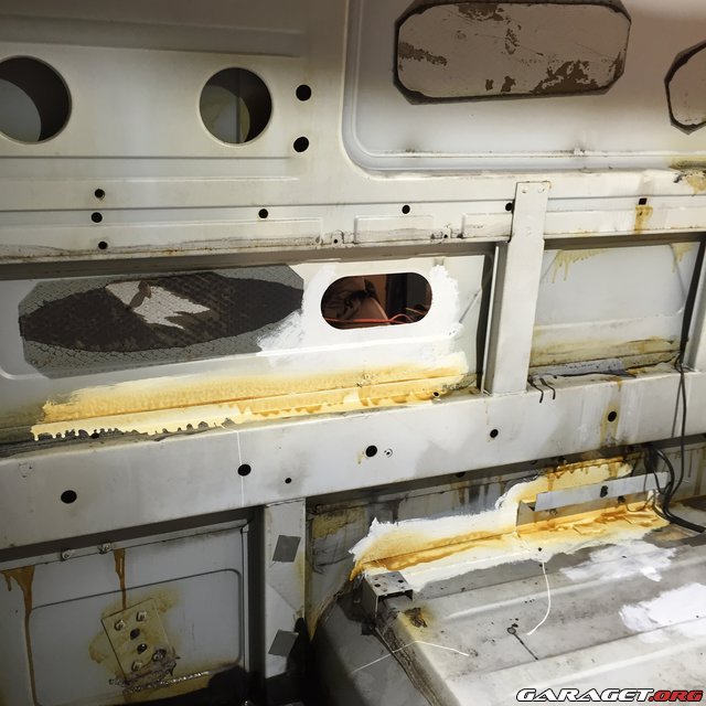

https://www1.garaget.org/gallery/images/216/215847/215847-3791025003269938b6ecd3135fa1459c.jpg
Håller på och rostskyddar och dammsuger alla hålrum, ett riktigt sketjobb som inte syns men väl behövs. Har fått ihop värmepaketet med och det verkar bli bra med nysmorda fläktar och dammsugna kanaler, ny värmeventil mm. iefterniddag ska jag montera lite högtalare och såga hål för högtalare i underredet till sängen.
Har hittat två schyssta skinnstolar från en nyare Volvo FH, lite customisering får man väl kosta på sej tänker jag. dom är betällda på en lastbilsskrot så dom kommer väl i veckan.

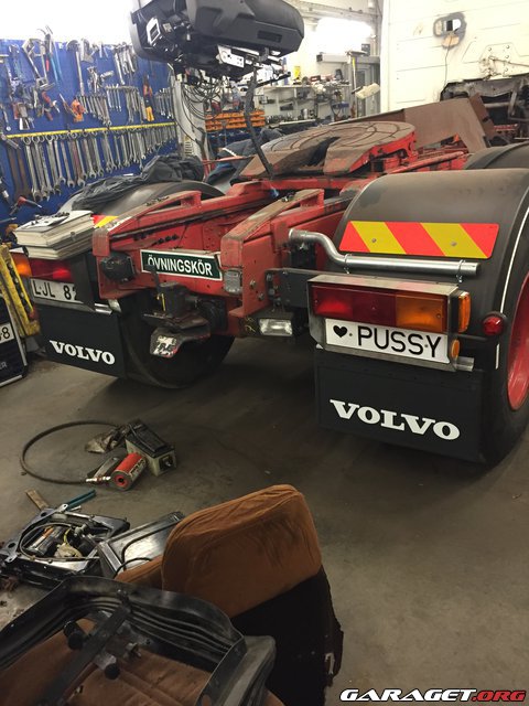

Blev en regskylt på höger sida med

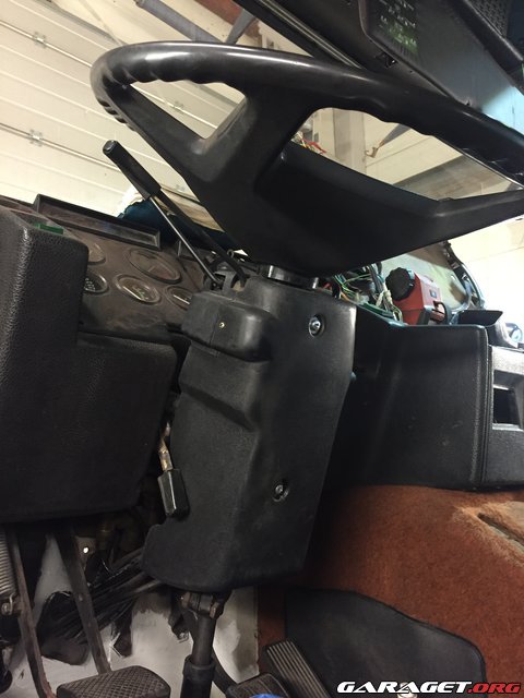

https://www1.garaget.org/gallery/images/216/215847/215847-4da0315bb71e9466f74439d57e62808f.jpg
Fått dit kåpor runt det nya tändningslåset och alla kablar i rattstången är kopplade och testade.

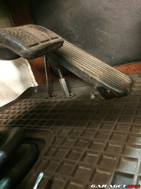

Renoverat fäste och led för gaspedalen, en ny skruv för mothåll blev det med

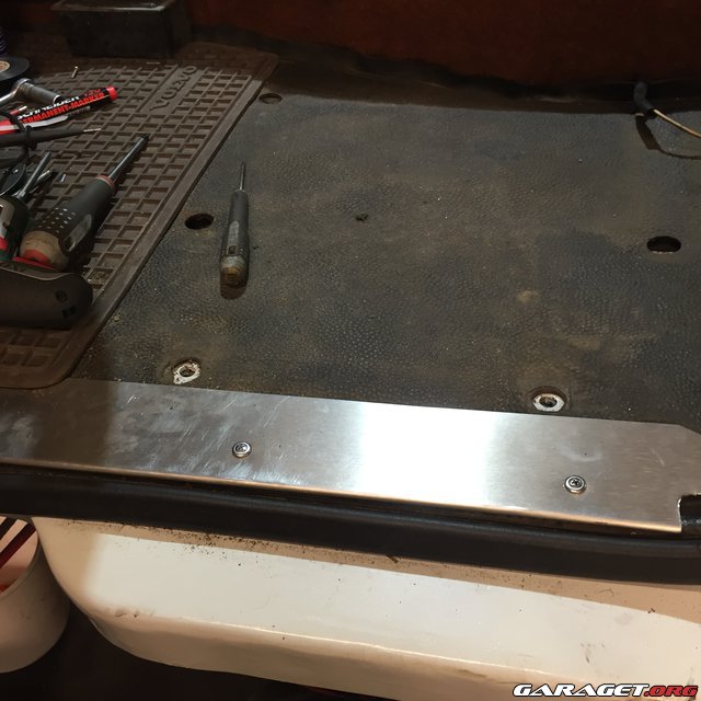

https://www1.garaget.org/gallery/images/216/215847/215847-ddbb34621957ebe80dde20bc3ed3e32a.jpg
Gjort nya instegslister i rostfritt med dom gamla rostiga som mall

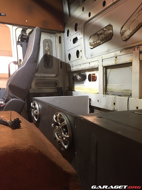

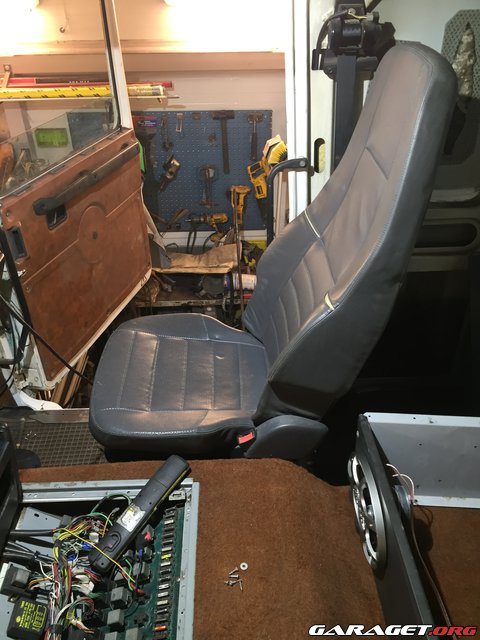

Bytat underredet till sängen till ett svart istället för original brunt, hade ett par 6X9 högtalare liggande så dom sågade jag upp hål för, dessutom så drog jag nya kablar ända ifrån radiohyllan som även bestyckades med en ny 24-12 volts converter och stereo ala bilbuttrix med tillhörande nya högtalare. blev ett jädra tryck trots att sängen inte var på plats och bildade låda.
https://www1.garaget.org/gallery/images/216/215847/215847-bd55622d14de5cefdaa7a127066a20b8.jpg
Jag har fått skinnstolarna nu med, blir jäkligt schysst! det fanns varen luft eller el till högerstolen så det har jag även dragit fram. Vänsterstolens underrede var skadat så jag har beställt ett beg underrede till den.

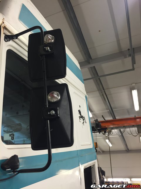

https://www1.garaget.org/gallery/images/216/215847/215847-5c668ad1616c16ad3bab084e4d5c0b6b.jpg
Backspeglarna färdiga på bägge sidor, lamporn kopplade på p ljuset och spegelvärmen funkar med.

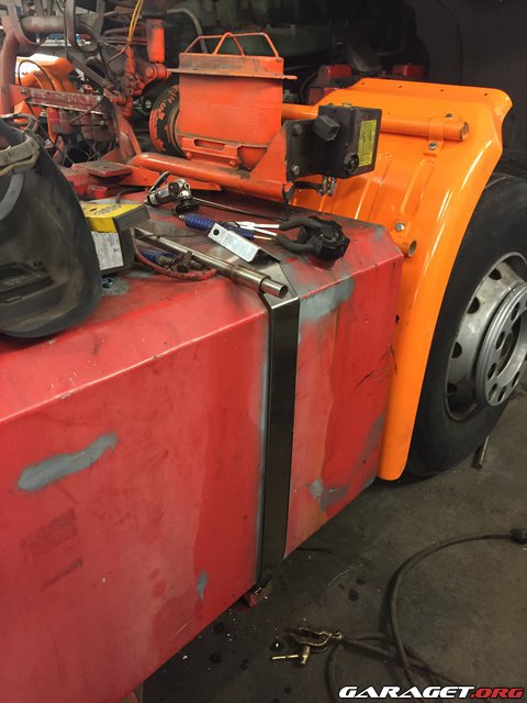

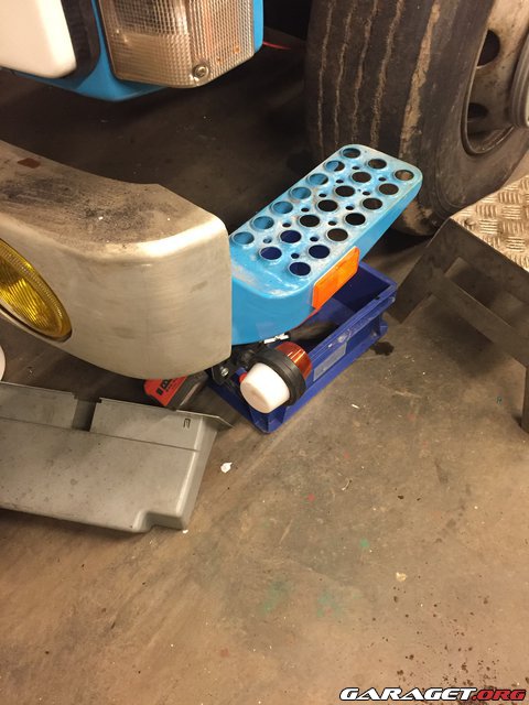

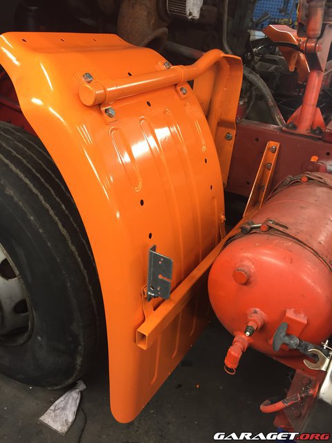

Har fått dit plåtskärmarna med idag, ska kompletteras med ett positionsljus bara.
