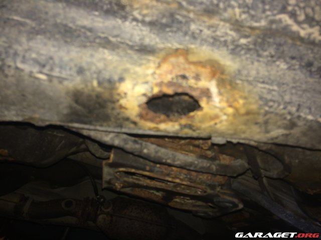

Hej funderar lite över lite rost jag har. Har några småhål vid golvet vilket man inte brukar få nedslag på va? men detta oroar mig. ni som kan ser ju var det sitter men ganska så mitt på är det helt genomrostat. hålet är ca 3x4 cm. Är detta nåt man åker på en 2a direkt eller bara bra att veta? Ska man gå lös med svetsen eller "provisoriskt laga" med glasfiberspackel och massa underedsmassa? https://www1.garaget.org/gallery/images/216/215948/215948-b1120fba806b40bcc095ba750a0dfeb0.jpg

Bärande balk/ramben .troligen 2:a och spackla ej laga ordentligt direkt.

tack för svar  blir nog att gå på med svetsen och inte fusklaga..

Det är ett hål från fabrik där. Det är till för att få in rostskyddsmassa tex. Men det ser ut som det blivit lite större med åren. Tror inte du får något på det lilla

lappar nog igen det ändå. så det inte gnälls.
