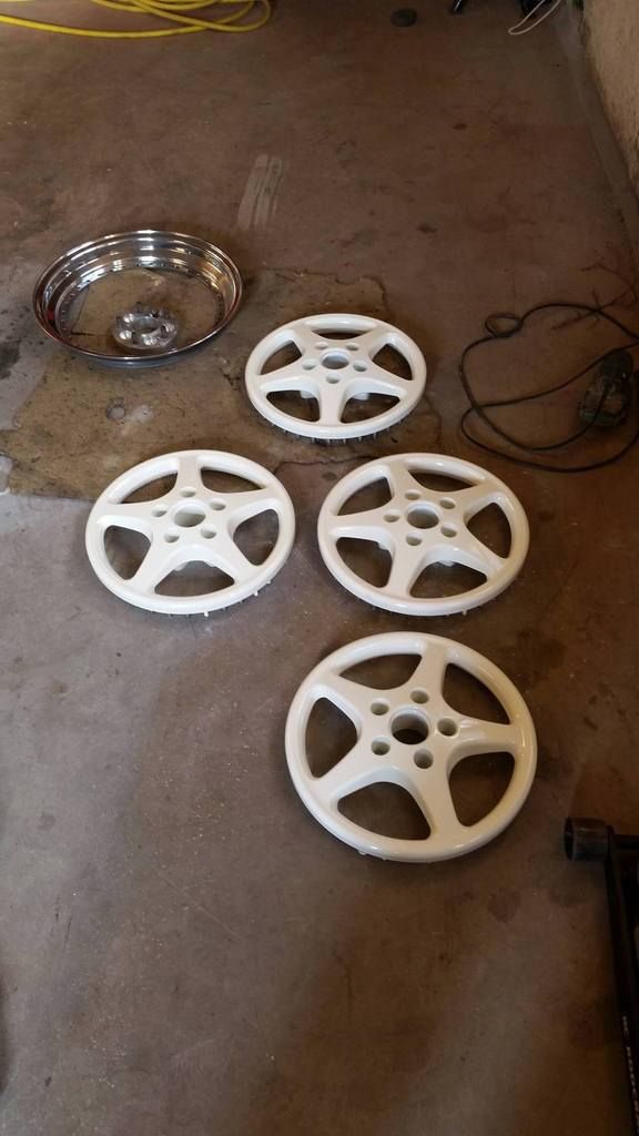

Har grundat på mina Mito centrum. Ska lägga på den vita färgen, sen lite klarlack på det smile
http://i65.photobucket.com/albums/h239/johnlarssonskold/20160206_170919_zpsrbuihixi.jpg

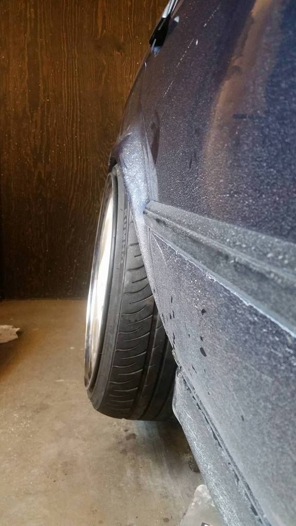

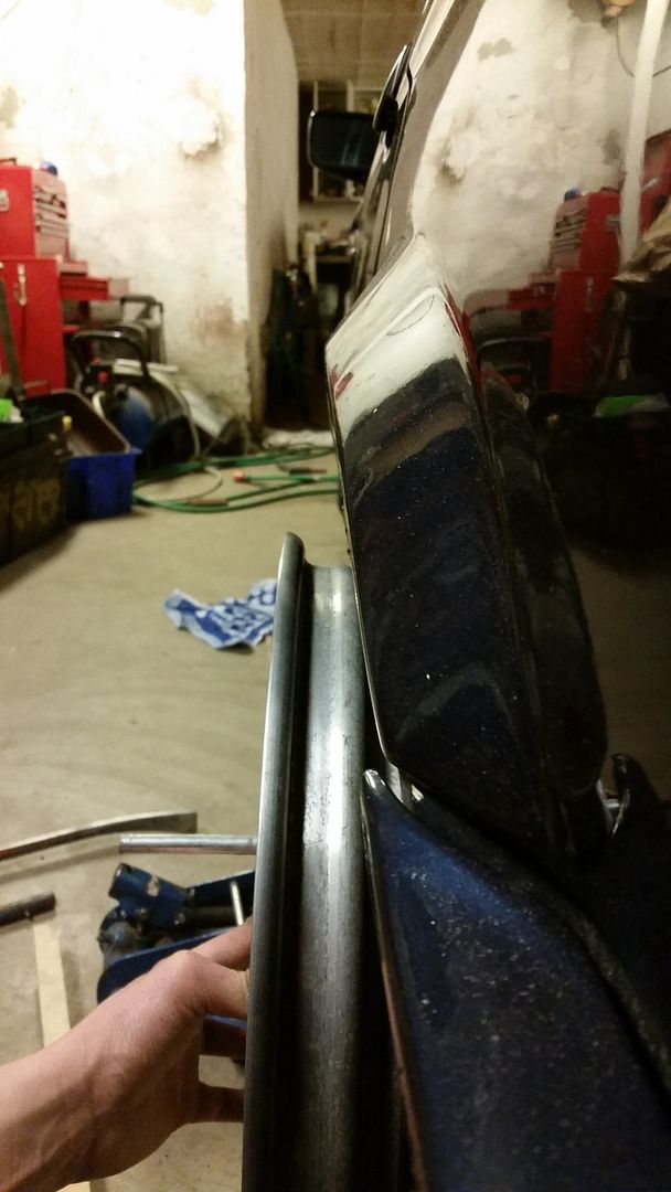

Provmonterade och måttade lite mer med fälgarna. Kommer behöva svetsa igen ett av bulthålen på hubben innan jag borrar det nya bultmönstret, är osäker på att det håller annars. men det får vänta till sommaren då jag inte behöver ha vinterfälgarna mer smile
Wheelgapet kommer bli cirka 3cm mindre när jag tar bort justeringsbrickan bak också smile

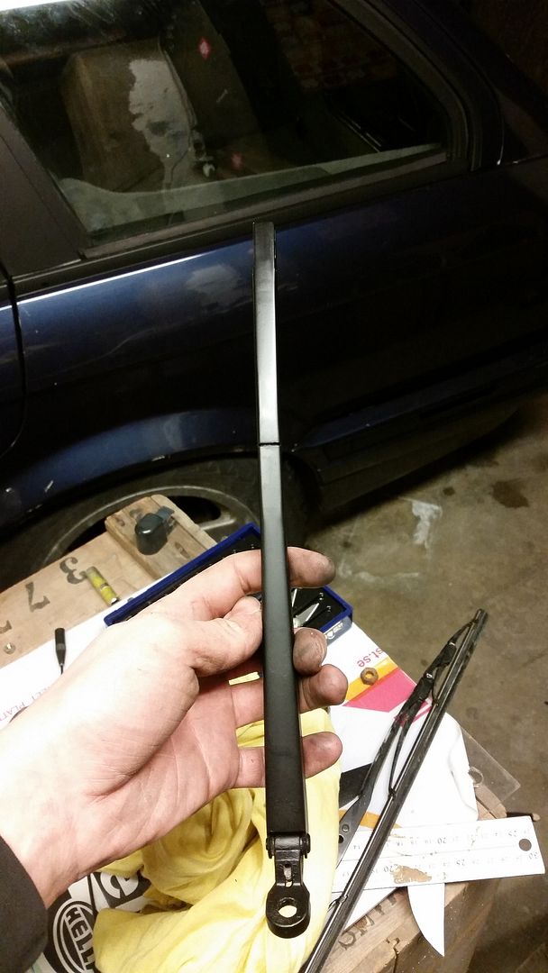

Lackade vingen på bakrutan, antennen och vindrutetorkaren bak. Alla plastdelar och svarta delar ska få lite ny färg då de är så  så pass solblekta, men jag tar lite i taget smile
http://i65.photobucket.com/albums/h239/johnlarssonskold/20160212_220754_zpsikqaxkdc.jpg

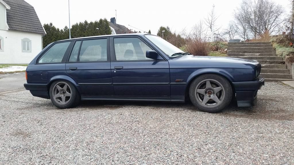

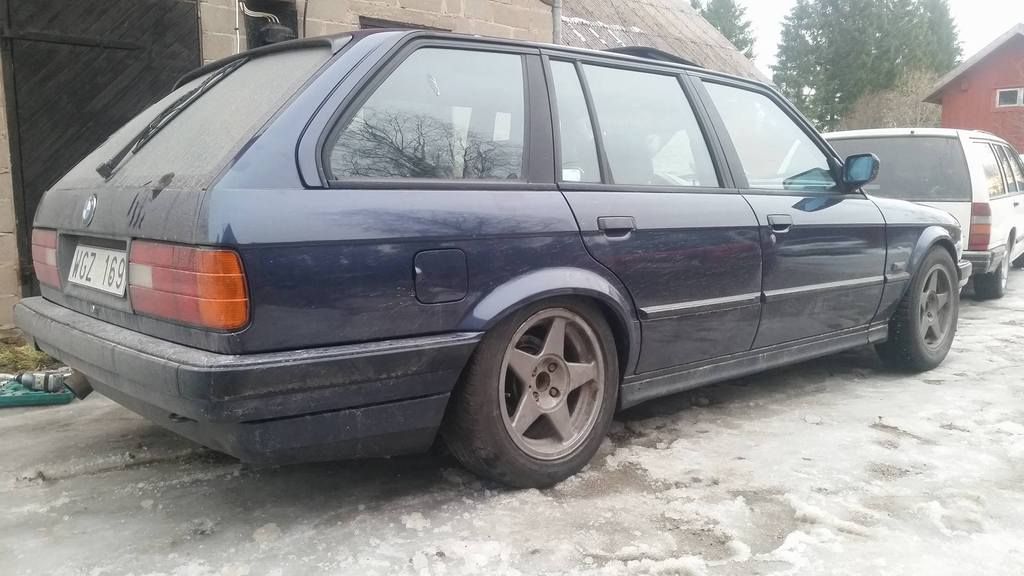

15 mars 2016

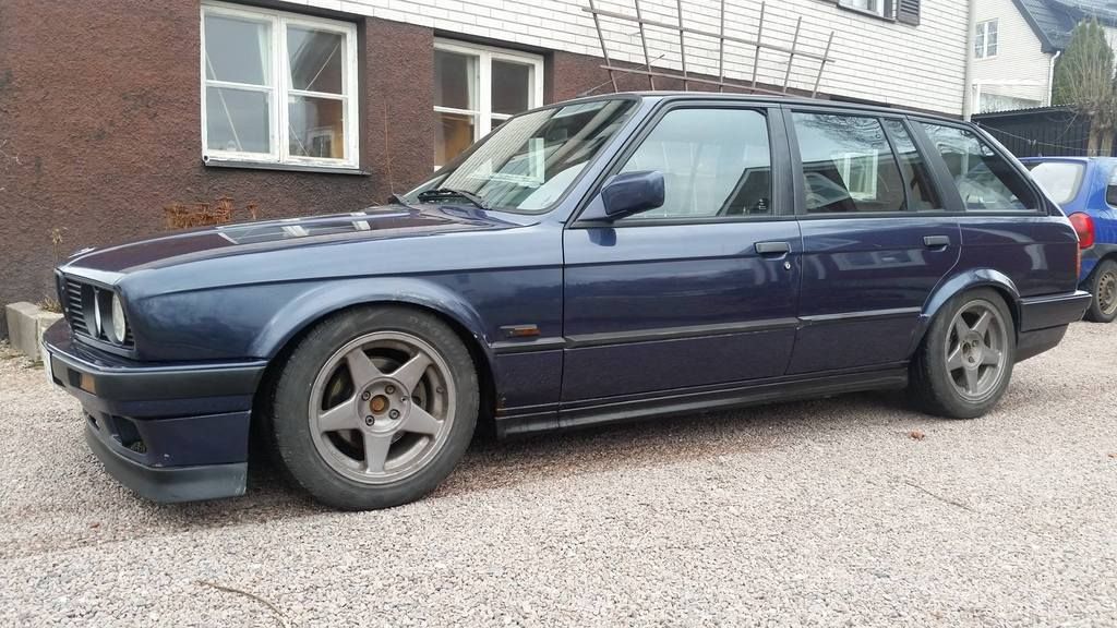

Klarade inte av att se bilen så jävla hög varje dag så slängde på några schleeetna dubbfria däck och sänkte ner bilen en bit big_smile
Bak så är justeringen för fjädern så jävla hög. Så även fast man har justeringen i botten så blir bilen inte närheten av låg. Så tog bort den här ovackra skapelsen på bilden nedan
http://i65.photobucket.com/albums/h239/johnlarssonskold/12837359_10207846383989728_1923640143_o_zpsafnrnxp5.jpg
För att inte fjädern ska glappa som attan så svarvade jag iordning två stycken aluminiumringar som centrerar fjädern.
http://i65.photobucket.com/albums/h239/johnlarssonskold/12528565_10207846383589718_1979181673_o_zpszv9cbrzc.jpg
http://i65.photobucket.com/albums/h239/johnlarssonskold/12325647_10207846383189708_1006007655_o_zps5kdcz61q.jpg
Lite svårt att se på bilden kanske, men ringarna syns lite i botten av fjädern smile
http://i65.photobucket.com/albums/h239/johnlarssonskold/12499462_10207846382709696_2136943555_o_zpszujjupld.jpg
Slutresultat! Självklart åkte justeringen i botten i fram också men glömde ta bild på det big_smile
http://i65.photobucket.com/albums/h239/johnlarssonskold/12837564_10207846382029679_731090042_o_zpspu7vdglo.jpg

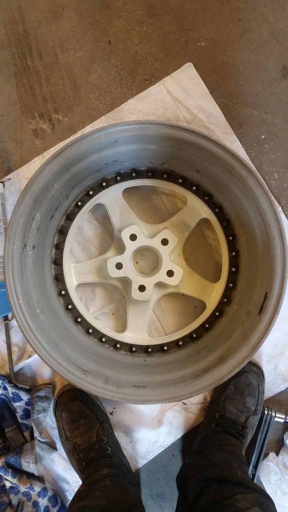

Har fått en jävla massa gjort i helgen, så här kommer en bildbomb lol

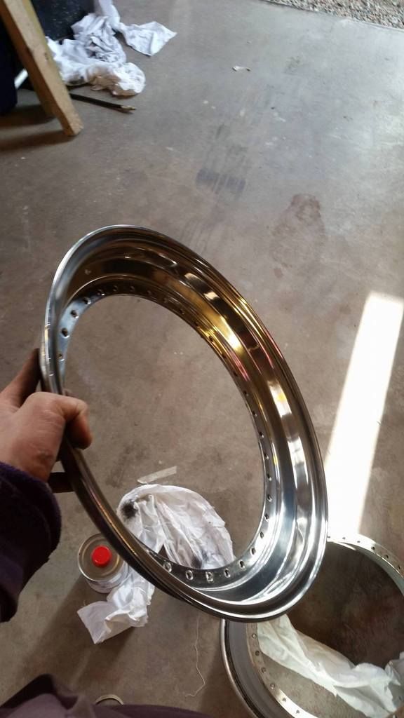

Lackade klart fälgcentrumen och polerade dom främre fälgkanterna. Bakkanterna har lämnats iväg på svarvning. Tanken är att jag ska försöka bredda dom 1,5" smile
http://i65.photobucket.com/albums/h239/johnlarssonskold/12999558_10208131806285107_807606273_o_zpsnloz3pnh.jpg
http://i65.photobucket.com/albums/h239/johnlarssonskold/12992012_10208131804645066_691210100_o_zps7zhf6c8x.jpg
http://i65.photobucket.com/albums/h239/johnlarssonskold/13009654_10208131804485062_283152538_o_zpsefehqz7u.jpg

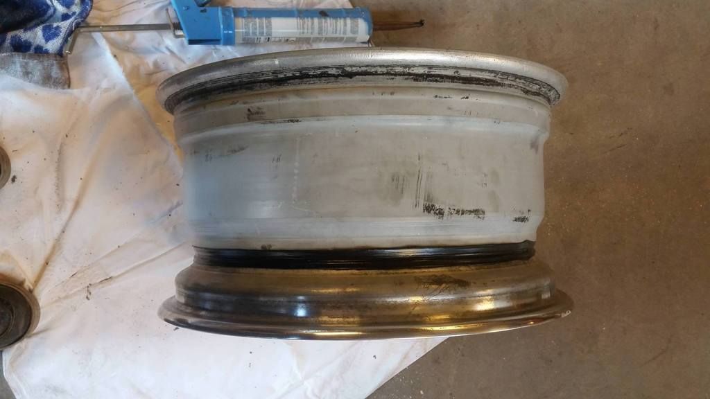

Ihopsatta och momentdrogs med 30nm
http://i65.photobucket.com/albums/h239/johnlarssonskold/12986912_10208131803965049_1962143311_o_zpsfpzmt4sa.jpg
På med lite tätningsmassa för att dom inte ska läcka luft. Ligger tätning emellan banorna också
http://i65.photobucket.com/albums/h239/johnlarssonskold/13010090_10208131804045051_1998789347_o_zpsups7gdha.jpg
Och så var framfälgarna färdiga!
http://i65.photobucket.com/albums/h239/johnlarssonskold/13000421_10208131804205055_1728634747_o_zpsd6ky8dch.jpg
http://i65.photobucket.com/albums/h239/johnlarssonskold/12986561_10208131803405035_1271596549_o_zpsw9qbbpfk.jpg

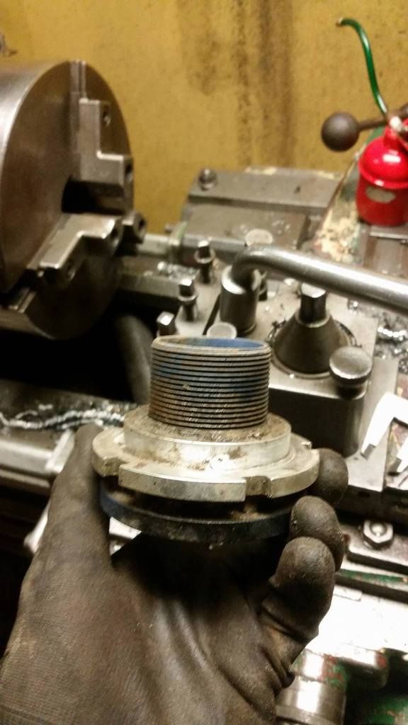

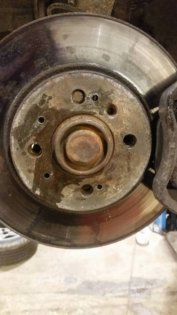

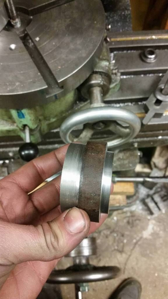

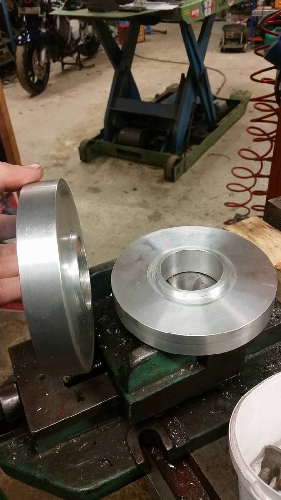

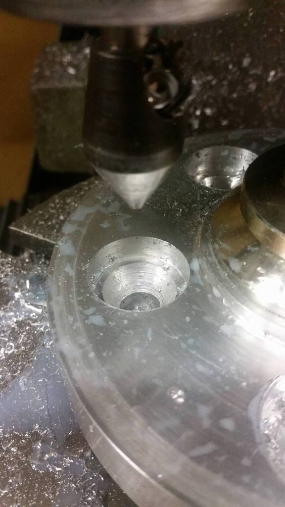

Sen var det dags att bygga omvandlingsspacer! Fälgarna har ju en bultdelning av 5/112, och det går inte att borra om framnaven till 5/112 utan att behöva svetsa igen några hål från 4/100 mönstret. Så min lösning blev att borra om naven till 5/100, vilket jag då kunde använda ett hål från 4/100 mönstret och bara borra 4 nya hål på varje nav. Därefter använder jag en spacer som omvandlar från 5/100 till 5/112. Kanske låter krångligt, men det funkade i alla fall big_smile
Började med en solid aluminiumklump
http://i65.photobucket.com/albums/h239/johnlarssonskold/12986582_10208131808845171_1934247237_o_zpsgffwlzve.jpg
Satte upp i svarven och svarvade till två stycken bitar
http://i65.photobucket.com/albums/h239/johnlarssonskold/13009781_10208131808765169_6846141_o_zps9j3squt1.jpg
Svarvade till en styrning som sätts i delningsdockan för att få spacern någorlunda centrerad
http://i65.photobucket.com/albums/h239/johnlarssonskold/12991972_10208131808365159_1428442957_o_zpswf8jsxil.jpg

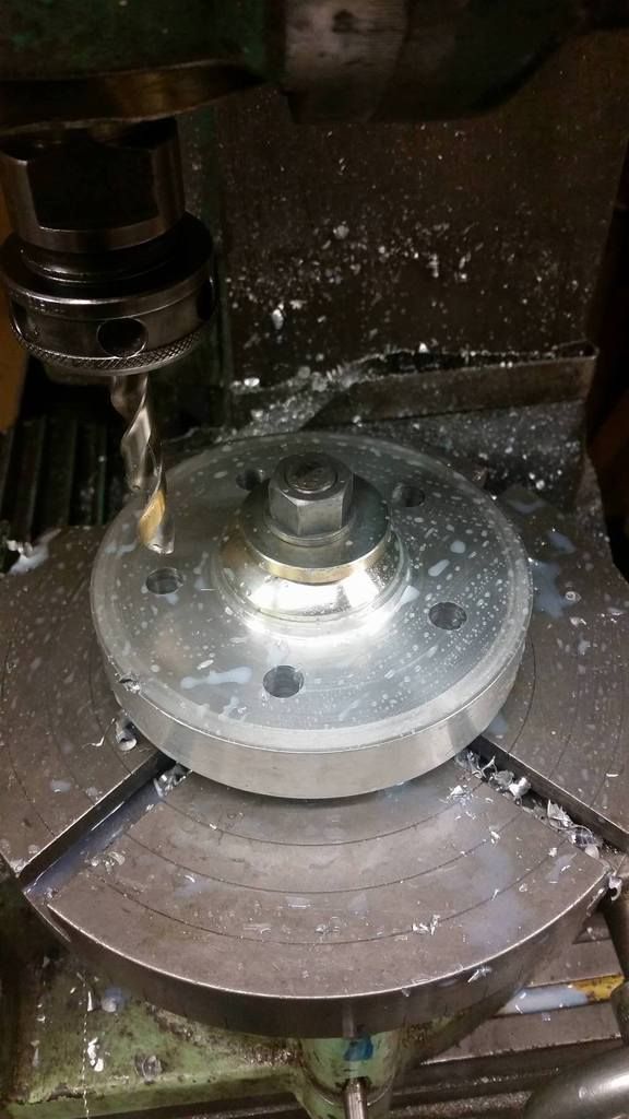

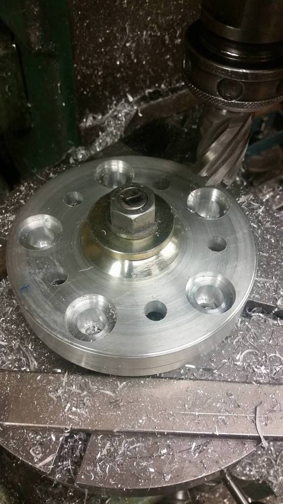

Satte upp i en delningsdocka i fräsen och använde indikatorklocka för att se att den satt centrerad. Därefter dubb borrade jag och sedan borrade med en 12mm borr. Jag började med 5/100 mönstret
http://i65.photobucket.com/albums/h239/johnlarssonskold/12980765_10208131808125153_1376131716_o_zps9zghiiob.jpg
Använde en fräs för att försänka
http://i65.photobucket.com/albums/h239/johnlarssonskold/12999498_10208131807645141_2078719638_o_zpsrx03l85h.jpg
Och sedan gjorde jag rätt vinkel för konan på bulten
http://i65.photobucket.com/albums/h239/johnlarssonskold/12970433_10208131807165129_1807171784_o_zpsl1umderc.jpg

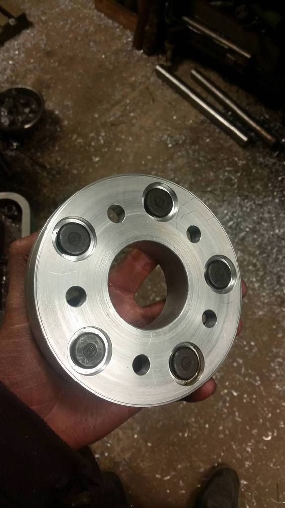

Sen var det bara att vända på spacern, måtta in med indikatorklocka igen, dubb borra och sedan köra igenom med 12mm borr
http://i65.photobucket.com/albums/h239/johnlarssonskold/13000600_10208131806645116_1696358652_o%201_zpsuszcnipi.jpg

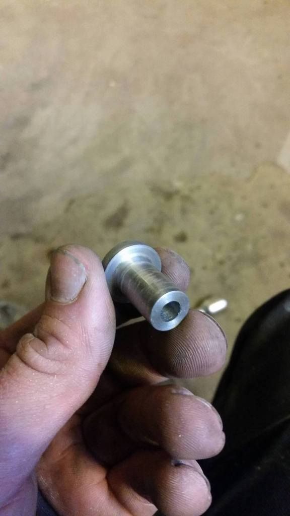

Försänkte även på den här sidan eftersom pinnbulten har en skalle som inte får sticka ut
http://i65.photobucket.com/albums/h239/johnlarssonskold/13000600_10208131806645116_1696358652_o_zps4rfeiooy.jpg
Sen var det bara att pressa i bultarna från baksidan, och vips så hade man ett par spacers! Måste skaffa 4 till bultar så jag bara hade 6 liggandes.. Måste även skaffa 10st bultar och fräsa av skallen på för att dom inte ska ta i fälgen när man bultat fast spacern i navet smile
http://i65.photobucket.com/albums/h239/johnlarssonskold/12986310_10208131806405110_847333563_o_zpswgoyauqu.jpg
http://i65.photobucket.com/albums/h239/johnlarssonskold/13010121_10208131806565114_332747536_o_zpseyli8csj.jpg
http://i65.photobucket.com/albums/h239/johnlarssonskold/13000523_10208131806325108_582547344_o_zpsjvd8rvs3.jpg

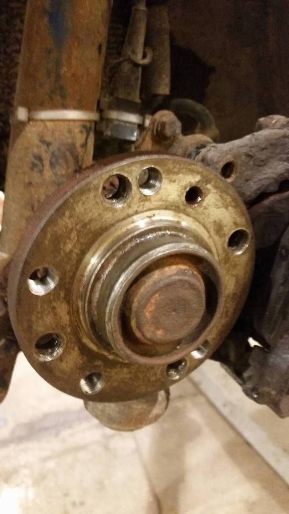

Sen var det bara att borra naven kvar då!
Svarvade en styrning som jag skulle använda som guide när jag borrade hålen. Ville inte ta lös naven och sätta upp dom i delningsdockan, så hoppades på att detta skulle funka istållet!
http://i65.photobucket.com/albums/h239/johnlarssonskold/12999475_10208131806165104_1354605451_o_zpshswhxfhh.jpg

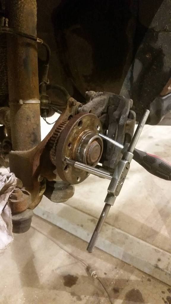

Spände fast spacern i en bulthål så att den satt fast bra. Sedan borrade jag igenom på alla hål med en 6mm borr. Använde styrningen för att få dom så bra som möjligt
http://i65.photobucket.com/albums/h239/johnlarssonskold/13009954_10208131805925098_226829545_o_zpsobhgdg6k.jpg
http://i65.photobucket.com/albums/h239/johnlarssonskold/13000504_10208131805725093_216286513_o_zpse6jqdwot.jpg

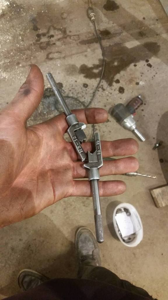

Borrade upp till 10,5mm, sedan var det bara att gänga på!
http://i65.photobucket.com/albums/h239/johnlarssonskold/12970488_10208131805565089_217026740_o_zpsw7zwbctz.jpg
Verktygen sa emot mina planer lol
http://i65.photobucket.com/albums/h239/johnlarssonskold/13000597_10208131805085077_105145565_o_zpsr0qy4r0w.jpg
Så här blev det nya mönstret!
http://i65.photobucket.com/albums/h239/johnlarssonskold/13000521_10208131804965074_1027221047_o_zps5qixj6ud.jpg
Och allt verkar passa cool
http://i65.photobucket.com/albums/h239/johnlarssonskold/13010133_10208131804925073_158557009_o_zpsctgahu87.jpg

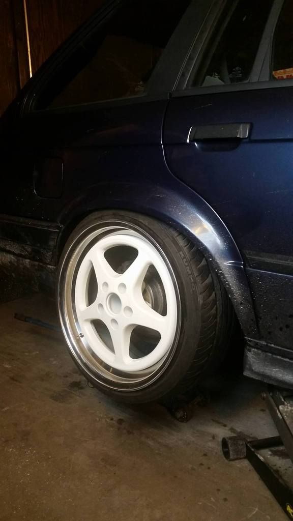

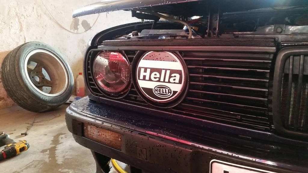

Har slängt på framfälgarna och tonat lyktorna i helgen. Även måttat lite mer på hur mycket jag ska bredda bakfälgarna, så nu har jag måttet färdigt. Har fått ytterbanorna till bakfälgarna svarvade, tyvärr ingen bild på det än smile
Innan toning
http://i65.photobucket.com/albums/h239/johnlarssonskold/13036580_10208183849066144_304030977_o_zps8i74fkog.jpg
Två lager toning på halvljuset och hella klistermärket över helljuset. Får se vad farbror blå säger om detta roll
http://i65.photobucket.com/albums/h239/johnlarssonskold/13010228_10208183847226098_376586432_o_zpssihkmfsv.jpg
Sen satte jag på framfälgarna. Blev supernöjd över resultatet big_smile
http://i65.photobucket.com/albums/h239/johnlarssonskold/13016750_10208183847186097_38522692_o_zpsybul5fbg.jpg
