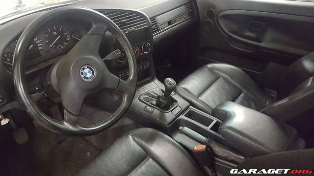

Köpte mig en riktigt fin gubbkörd e36 325 coupé med få ägare som jag ska manuell konvertera och fixa iordning till så jag vill ha den.

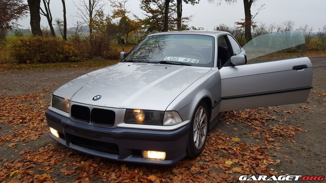

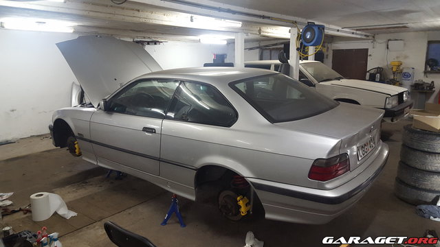

Så här såg den ut när jag köpte den
https://www1.garaget.org/gallery/images/48/47459/47459-7386748b2d728102aba749709112bd5b.jpg
https://www1.garaget.org/gallery/images/48/47459/47459-b2c68f332283019e930fa425519742d8.jpg
https://www1.garaget.org/gallery/images/48/47459/47459-e1876ae0217601e2b865dc64033e8111.jpg
https://www1.garaget.org/gallery/images/48/47459/47459-975eef3d1eec3fb480ad6eaa74f70215.jpg
https://www1.garaget.org/gallery/images/48/47459/47459-006b613c09a6757f3e0c4c98833705cd.jpg
https://www1.garaget.org/gallery/images/48/47459/47459-3b2f8816dfac8d973c4a2f22985148b1.jpg

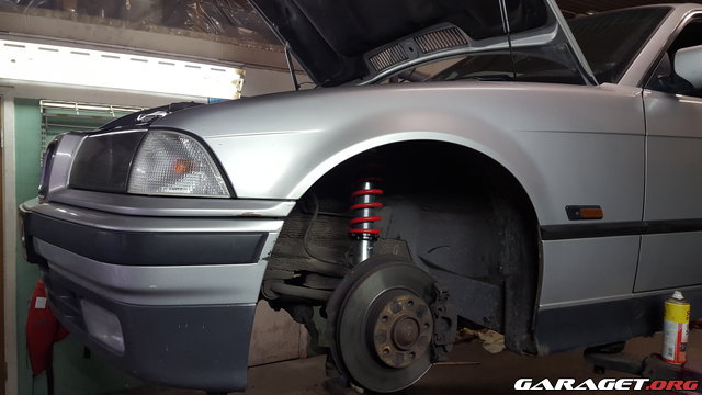

Beställde hem coils och monterat vita blinkers!
https://www1.garaget.org/gallery/images/48/47459/47459-27d402e29bd11c8ab806434ac833767e.jpg

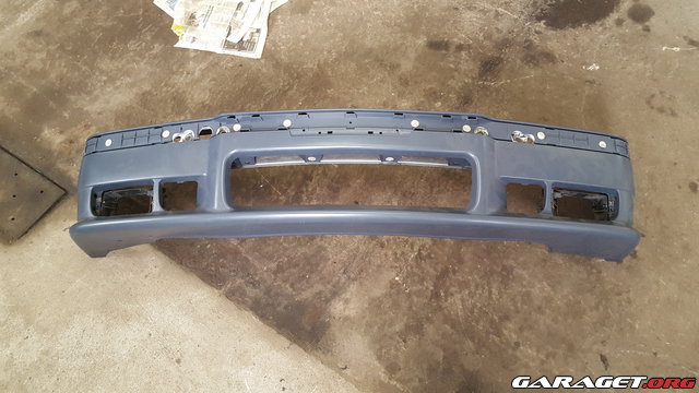

Beställde även hem M paket så provmonterade fronten samt lackade njurarna svarta smile
https://www1.garaget.org/gallery/images/48/47459/47459-71e813f2187be60df56bee44fed0f024.jpg

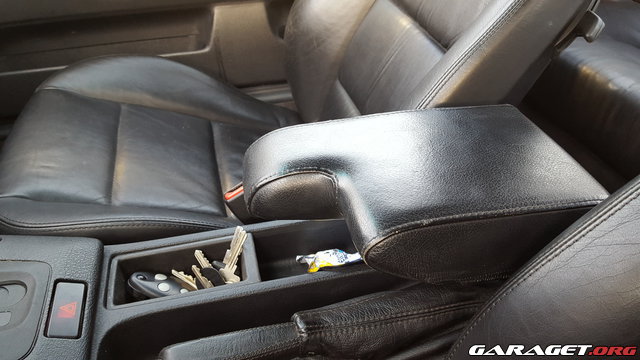

Fick även tag på ett armstöd ifrån en 328

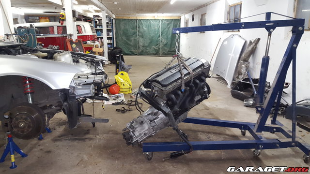

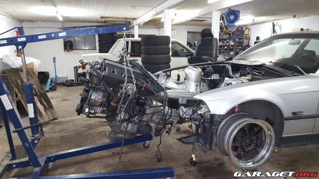

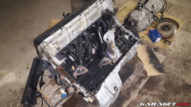

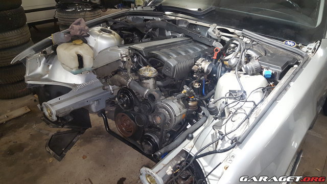

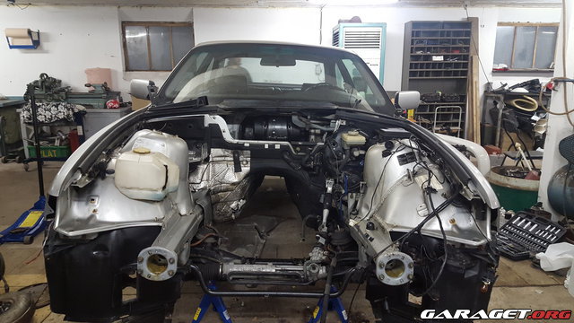

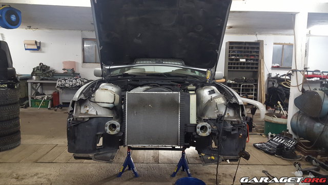

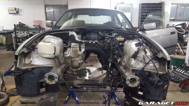

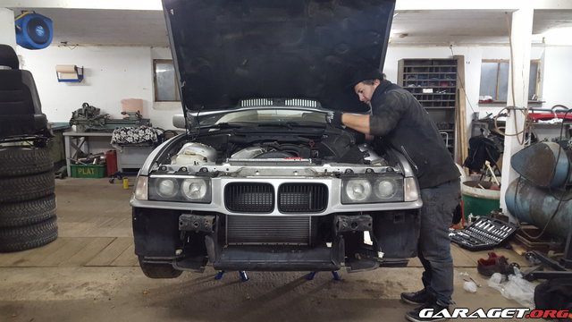

Sen var det dags för att börja bytet till manuell låda smile vi lyfte ur motorn då det var lättast eftersom att man inte hade lift.
https://www1.garaget.org/gallery/images/48/47459/47459-4e28982f6ca680cbfa821a13ef9f4a5d.jpg
https://www1.garaget.org/gallery/images/48/47459/47459-d9c30761d4639f99a9f7b9e9ad0db218.jpg
https://www1.garaget.org/gallery/images/48/47459/47459-24ce50fbc0727d44137b192c8fdb050c.jpg
https://www1.garaget.org/gallery/images/48/47459/47459-7d7b8bd01b878c0920bcb910d8367642.jpg

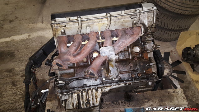

När motorn var ur så passade jag på att rengöra motorrummet smile
https://www1.garaget.org/gallery/images/48/47459/47459-8a1f82e1364d774fcf2bda46e608c2d1.jpg
https://www1.garaget.org/gallery/images/48/47459/47459-066f53560ab40c8f1995fc622daec9fe.jpg
Passade på att rengöra/lacka lite på motorn också, så här blev det! smile
https://www1.garaget.org/gallery/images/48/47459/47459-62cafbcb64e85d8de2cddeebf4e910d6.jpg

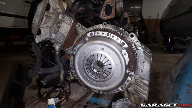

Bytte även till en ny koppling och vattenpump.
https://www1.garaget.org/gallery/images/48/47459/47459-1d963c618603be0635f83a88971a65c5.jpg
https://www1.garaget.org/gallery/images/48/47459/47459-5b8a187b571f14ddbe2e9d63bbbb7fd2.jpg

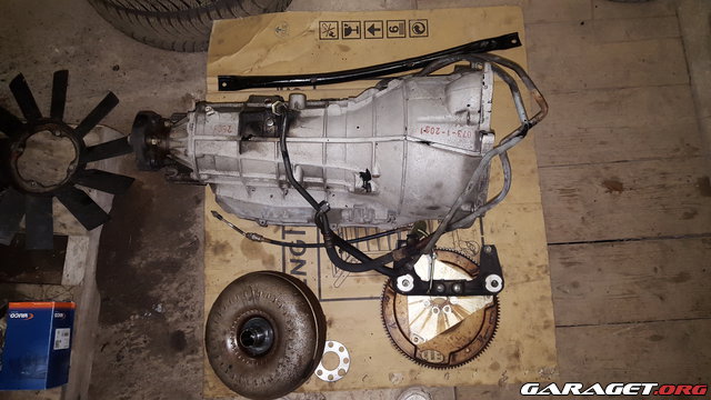

Gamla automat lådan, haha den är till salu om nån vill köpa big_smile

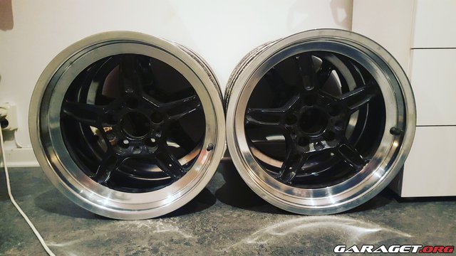

Fick tag på ett par nya fälgar som är original M5 e34 fälgar med putskant smile
https://www1.garaget.org/gallery/images/48/47459/47459-3fe9ed0531f0e3e6b34f799228534e1a.jpg
Prov monterade fälgarna lite snabbt
https://www1.garaget.org/gallery/images/48/47459/47459-87c522249194f5dbd5b154ffe0ab0b34.jpg
Växellådan rengjord och fast skruvad på motorn, nu ska den lyftas i
https://www1.garaget.org/gallery/images/48/47459/47459-0bed8a936a0ac36cae03285bc48de5cc.jpg
https://www1.garaget.org/gallery/images/48/47459/47459-5fd7113d3cf91e3b9a50e291666fb9d4.jpg
https://www1.garaget.org/gallery/images/48/47459/47459-ee4a0f3dfce5b70a1a274070597a5c64.jpg

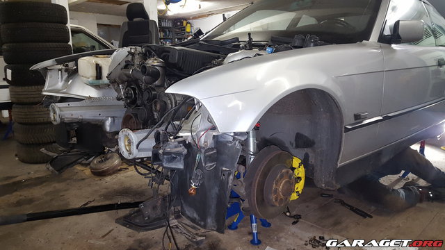

Fick lackat mina bromsok lite med.
https://www1.garaget.org/gallery/images/48/47459/47459-83bf063cadeeb3b0d408676c3beb670d.jpg

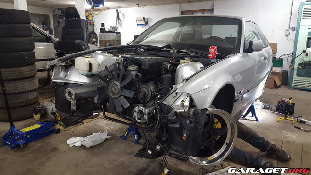

Då var motorn på plats och all el till motorn är inkopplad smile
https://www1.garaget.org/gallery/images/48/47459/47459-be2e86fbcd976e3a5cd9fe1c78e53f1c.jpg

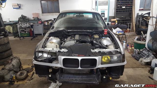

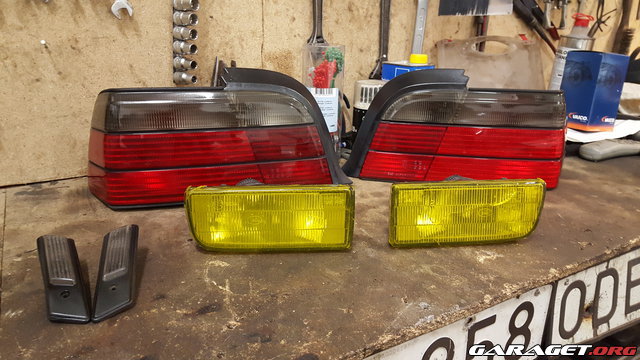

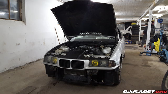

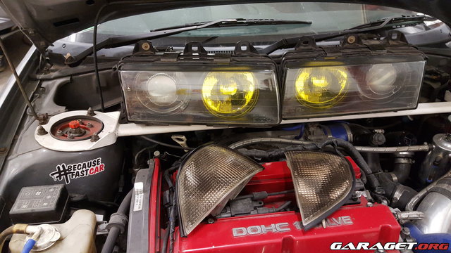

Fick gultonat helljus dimljus och sen så röktonade jag även blinkers o bakljus smile
https://www1.garaget.org/gallery/images/48/47459/47459-6d431ca8b83072747291b6ab462203f6.jpg
https://www1.garaget.org/gallery/images/48/47459/47459-d00de89b57ee916db175bb24845bff5f.jpg

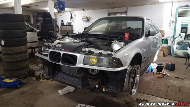

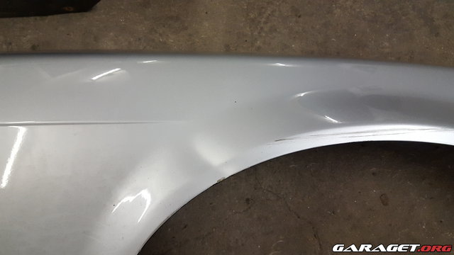

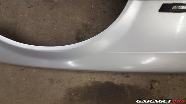

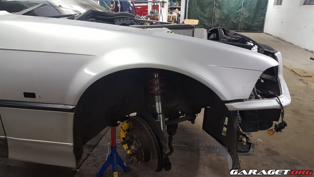

Då min högra framskärm var lite bucklig så fick jag tag på en ny!
https://www1.garaget.org/gallery/images/48/47459/47459-0ef4f6029b4616e8ae7244141ec1c65e.jpg
https://www1.garaget.org/gallery/images/48/47459/47459-096a20fd22bdcb071f904552cb6ea3fb.jpg

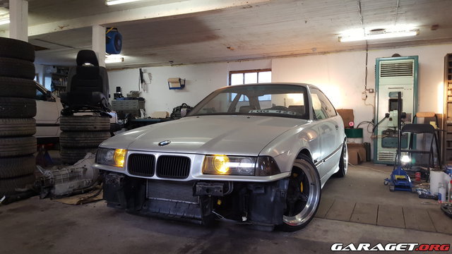

Nu börjar det se ut som en bil igen! smile
https://www1.garaget.org/gallery/images/48/47459/47459-4bfcff4546404f845c755b8fcb513ece.jpg
https://www1.garaget.org/gallery/images/48/47459/47459-43d55551d36703282fb33e1b804e43a3.jpg

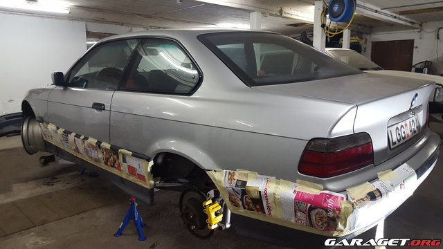

Fick bli att maskera lite med då jag ska lacka ner trösklar och bakstötfångaren i bilens färg!
https://www1.garaget.org/gallery/images/48/47459/47459-5ed463b166c940cdcb3967fb03f0e2e7.jpg

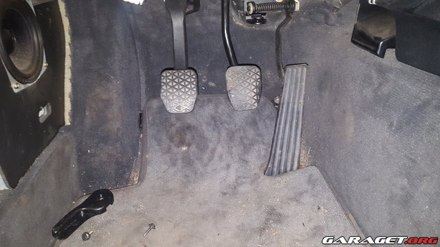

Trevligt projekt! Kommer följas smile Hur lätt är det att konvertera till manuell? :d
127 Inlägg
21 december 2015
Hmm det är en del saker som behövs, typ pedalställ, spakställ, kardan, låda, koppling, svänghjul, slavcylinder osv😊

Då har man fått lackat ner trösklarna och bakstötfångaren och även satt dit pedalstället och växelspaken smile
https://www1.garaget.org/gallery/images/48/47459/47459-8e19d38ddb4e991436a0cf5e33602424.jpg
https://www1.garaget.org/gallery/images/48/47459/47459-232560d102d9f76f06ad204faefb28d1.jpg
https://www1.garaget.org/gallery/images/48/47459/47459-c175c176bf5d98b396105976794cdb87.jpg

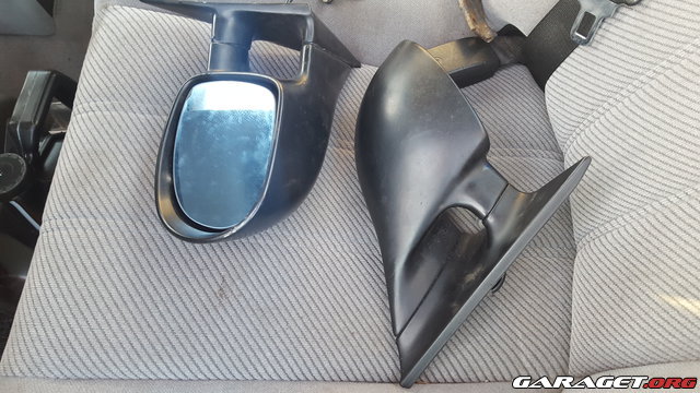

Köpte mig ett par original M3 speglar som lackas om smile
https://www1.garaget.org/gallery/images/48/47459/47459-b9e90aae199ced992a18fa59ce6a4541.jpg

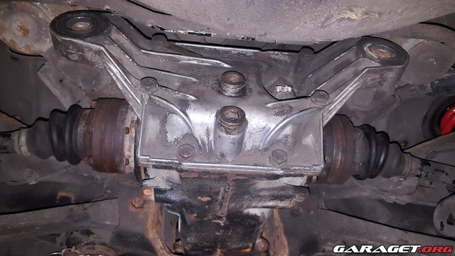

Då var även lamell diffen på plats! smile

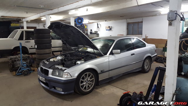

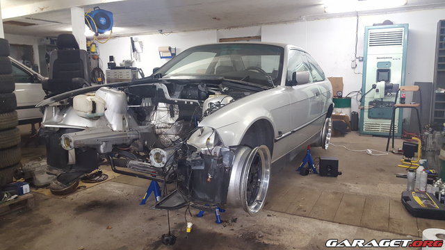

6 januari 2016
Fälgarna på plats, ska dock sänkas ännu mer!
