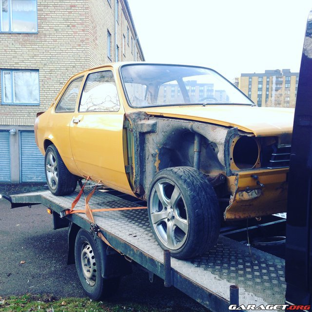

https://www1.garaget.org/gallery/images/129/128302/128302-716b61c17205d5ac1206ff949cbc24e5.jpg
Hur den såg ut när jag precis hämtat den!

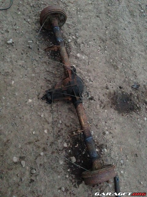

https://www1.garaget.org/gallery/images/129/128302/128302-701fa9d0dc12fdf197e452e757ea33a2.jpg
På väg från där den stått i 4 år till en kompis och kollegas verkstad!

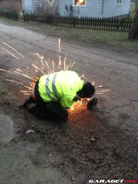

https://www1.garaget.org/gallery/images/129/128302/128302-e6f269ac28e8e185c4c5ff5537e423a3.jpg
Välbehövliga saker!

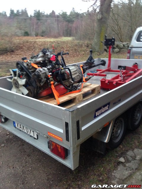

https://www1.garaget.org/gallery/images/129/128302/128302-08cc9baabe4a677a412abc777f89e69e.jpg

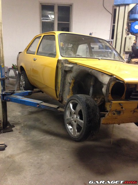

Och så börjar det roliga, Äntligen!
https://www1.garaget.org/gallery/images/129/128302/128302-438e996d3ab5e57dc57e324386b93531.jpg

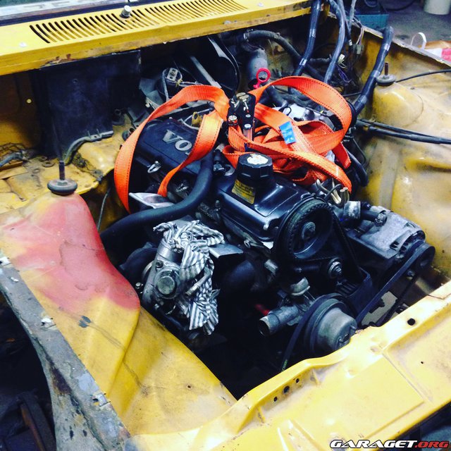

Och efter ett par timmar, Voila!
https://www1.garaget.org/gallery/images/129/128302/128302-65d54883461aded0466b50b4e970c5e9.jpg
M90:in fick fan plats den med, behövde inte ens massera plåten lite.

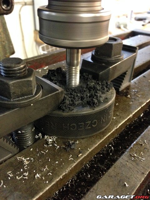

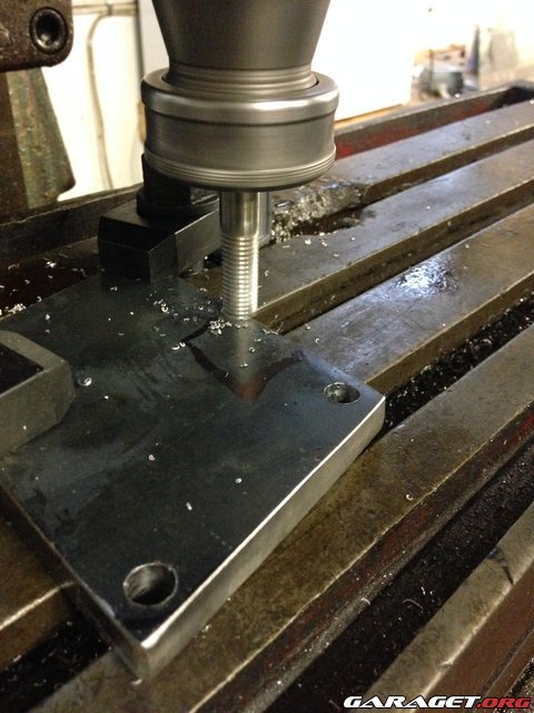

Började på med motorfästena, råkade mäta fel på 3mm så då är det bara fram till fräsen!
https://www1.garaget.org/gallery/images/129/128302/128302-542b78b281533532c941bbfa99d69d31.jpg

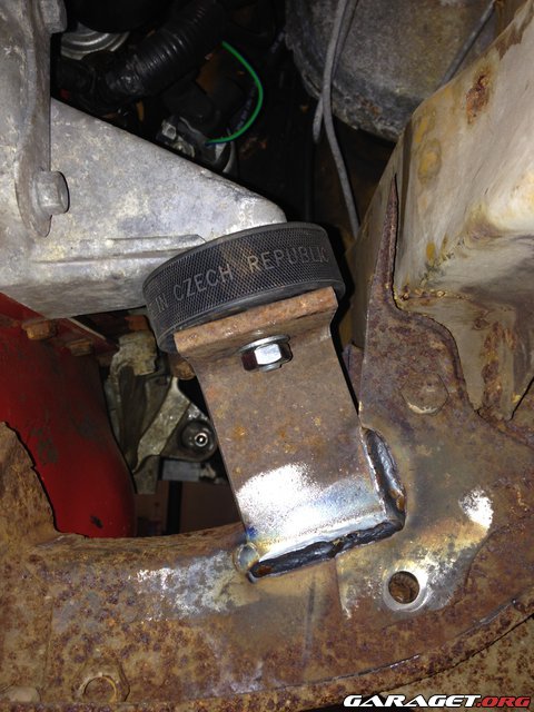

Skit dyra motorkuddar inhandlades på lokala Fast and Furious butiken!
https://www1.garaget.org/gallery/images/129/128302/128302-28ebe194bd1c69998521a59bb734cb58.jpg

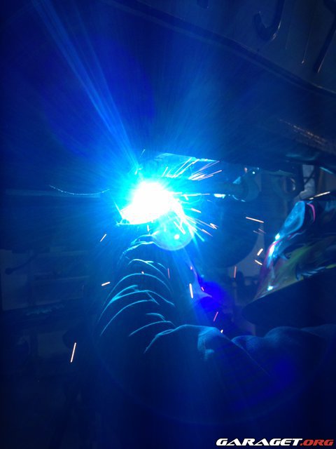

Fram med herr svets och börja sy dit att. Får se om jag orkar bryr mig att ändra.
https://www1.garaget.org/gallery/images/129/128302/128302-58c6e578665b3cf4b3e947903299d01e.jpg
Ska förstärka dom så ni behöver inte oroa er!

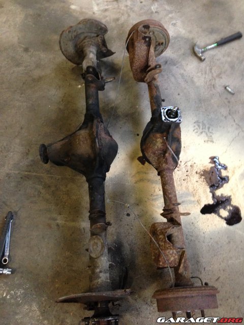

https://www1.garaget.org/gallery/images/129/128302/128302-36c1af24f5b9172e3519b4ce729d4422.jpg
Orginal till höger och Vovlo 240 till vänster. Skiljde bara 15mm på varje sida!

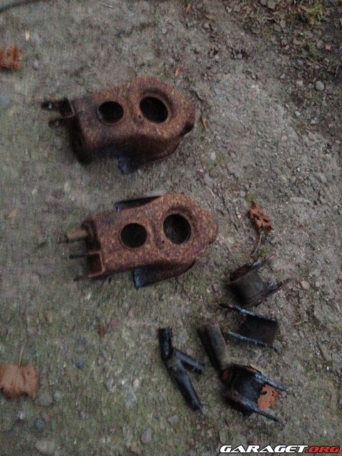

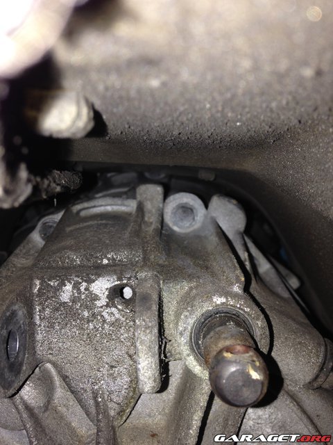

Åkte till garaget och pillade med bakaxeln så man kan få upp den någon gång, kom inte så långt då vi glömde ta med växellåds lyften. Rätt jävla tungt att stå att hålla upp axeln medans kollegan måttar tongue Så det tar vi nästa gång.
https://www1.garaget.org/gallery/images/129/128302/128302-f80a89b6bc1bf23e84f6b69c87c9fe01.jpg
Renkapar volvo axeln
https://www1.garaget.org/gallery/images/129/128302/128302-4f8321d8910a87891b3cbfb94fbab9a2.jpg
Lika så jävla bra att spara skålarna från orginalaxeln!
https://www1.garaget.org/gallery/images/129/128302/128302-1d51b0078fe71e495eeed6fb7fb27c9b.jpg
Ett stycke skitaxel som inte är nått att spara på!
