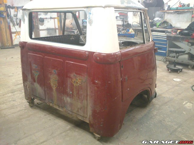

Hanomag matador på chev ram med ford400m motor. Aka Fordomag
mitt andra stora bilprojekt och första som skall sfro besiktas.
15 560 Visningar
Uppdaterades senast 12 december 2016
9 Inlägg
21 december 2015

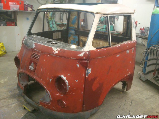

Det är ju då en Hanomag Matador, okänd årsmodell. som före detta epatraktor ska bli till bil med viss modifikation.
https://www1.garaget.org/gallery/images/190/189362/189362-ba666cd0d7296f47de1cce8c8932c06d.jpg

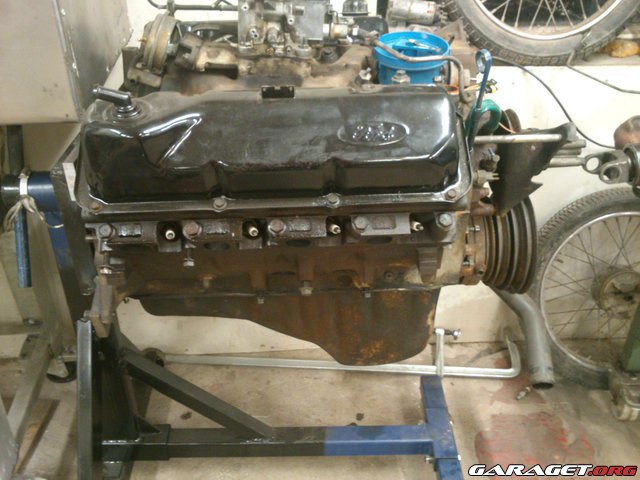

https://www1.garaget.org/gallery/images/190/189362/189362-4985a717bc3fec6c15dc9488d699c7f4.jpg
https://www1.garaget.org/gallery/images/190/189362/189362-8ad398b86ae37b471ae14bac7ba3b284.jpg
https://www1.garaget.org/gallery/images/190/189362/189362-4a3489c08a8f30c50e6d1818f8519e02.jpg var tvungen att smalna av ramen ett par dm.
https://www1.garaget.org/gallery/images/190/189362/189362-ae40c49d7fa73e4524f564162f6f72fc.jpg
https://www1.garaget.org/gallery/images/190/189362/189362-a8d166cfe4289fa52ce13b9bb027e06f.jpg
https://www1.garaget.org/gallery/images/190/189362/189362-9f6cf6a7fb66d2ccc32ab26152a0a973.jpg

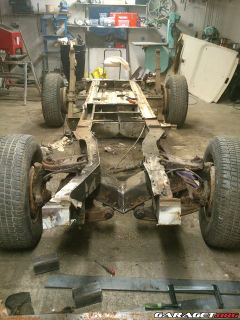

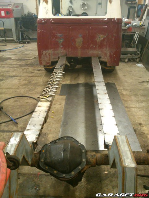

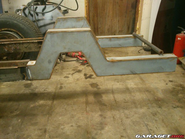

kickup i 2mm galvat.
https://www1.garaget.org/gallery/images/190/189362/189362-4214716dd222ddd573ba83c56e23f2ec.jpg
https://www1.garaget.org/gallery/images/190/189362/189362-88166f9ae0437a246e466e7036c6f38f.jpg

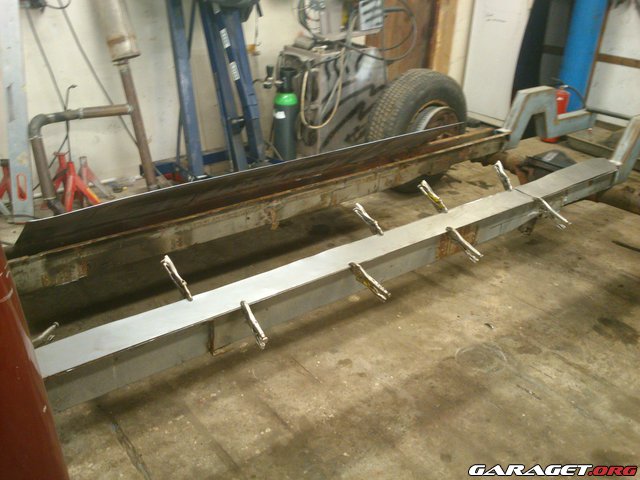

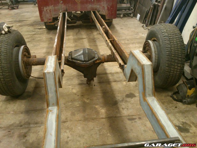

ramen blir inboxad.

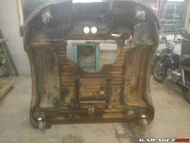

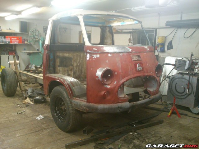

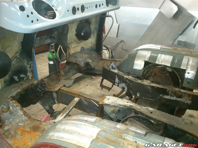

blev mycket kapande för att få hytten att ligga rätt på ramen.

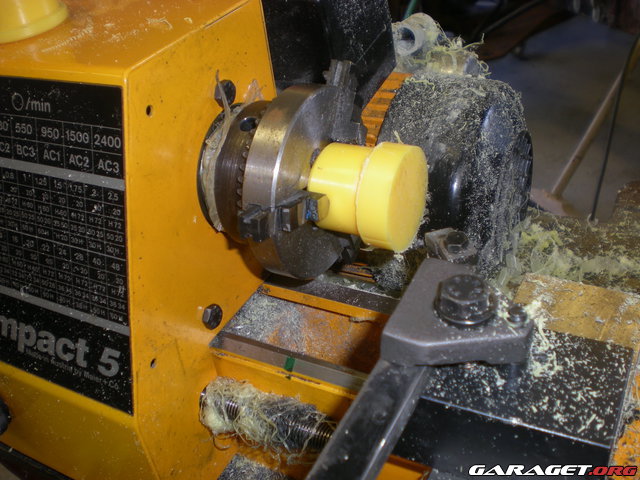

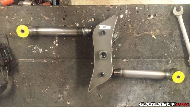

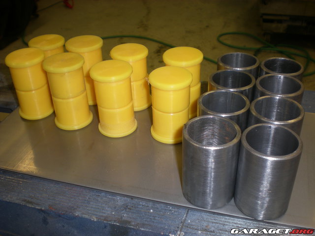

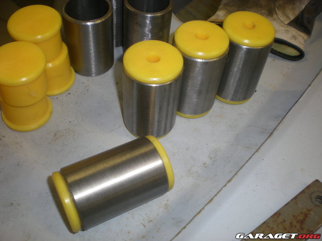

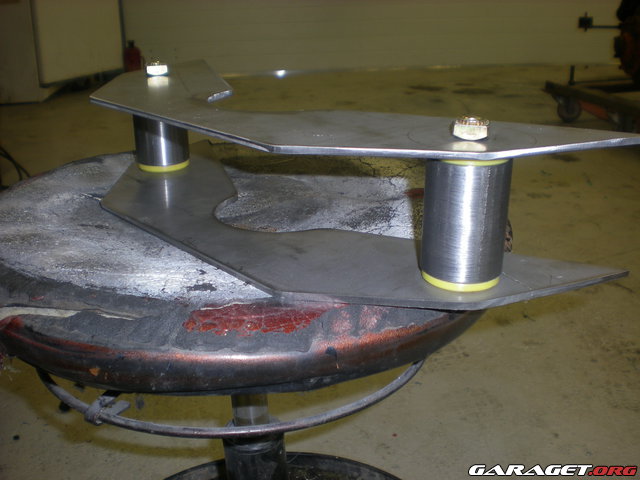

lillsvarven fick leka stor med polyuretan i chucken.
https://www1.garaget.org/gallery/images/190/189362/189362-03ed2c0d1bc7d7cb846d6f25ada153a6.jpg
bussningarna svarvade och klara.

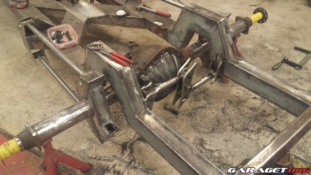

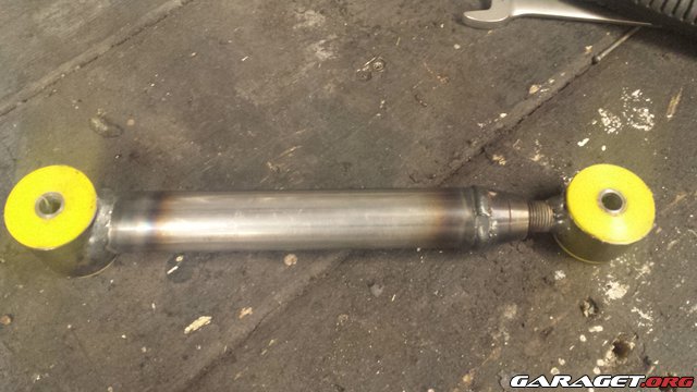

länkagefäste till bakaxeln.

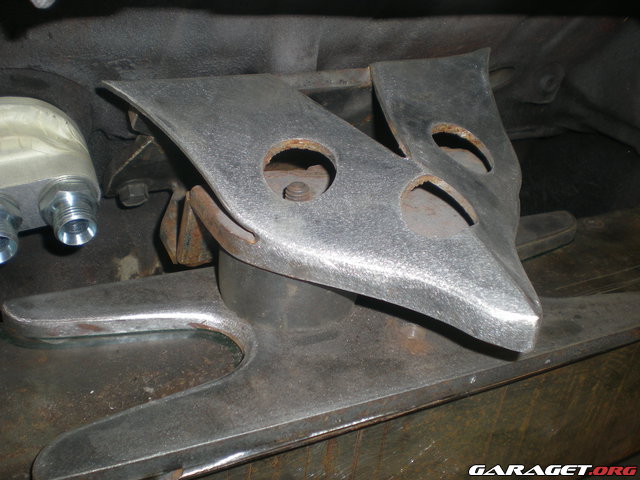

var lite orolig över motorstödets viktkapacitet så satte förstärkningar.
https://www1.garaget.org/gallery/images/190/189362/189362-573550174939c66789717bf29cea7311.jpg
motorfästen mer eller mindre klar. skall vara en tredje gummikudde längst ut.

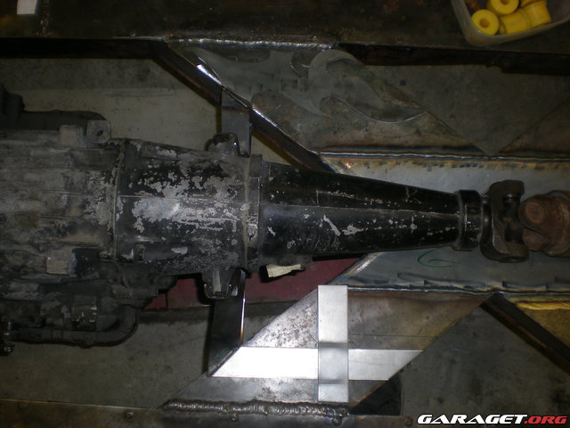

https://www1.garaget.org/gallery/images/190/189362/189362-062da165849fd70e74667fa52a74f04d.jpg

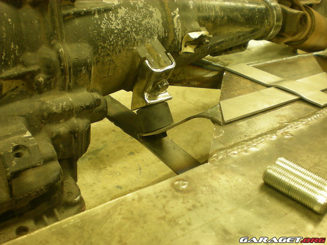

växellådsfäste klart det med. så nu är motorn helt upphängd.

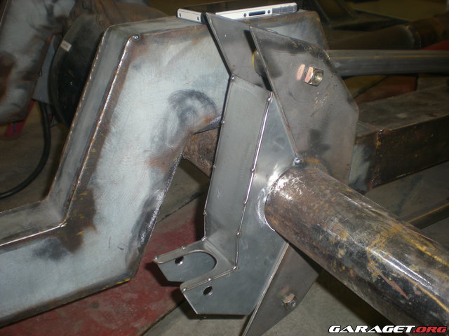

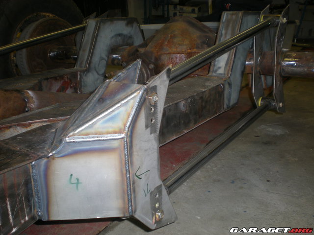

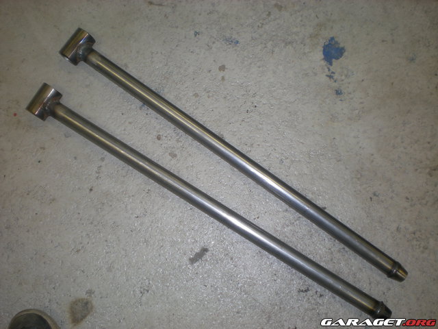

länkagestag svetsade.
https://www1.garaget.org/gallery/images/190/189362/189362-309b13e229dfaffb59bacded293ccc5a.jpg

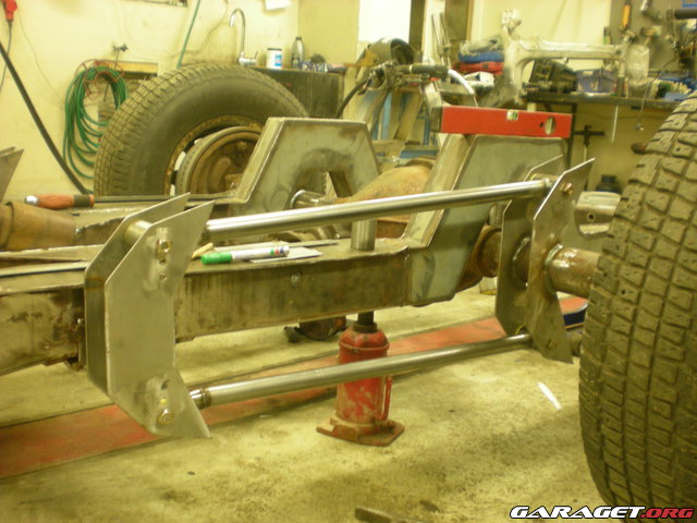

länkagen helt klara. nästa blir att förstärka infästningarna.

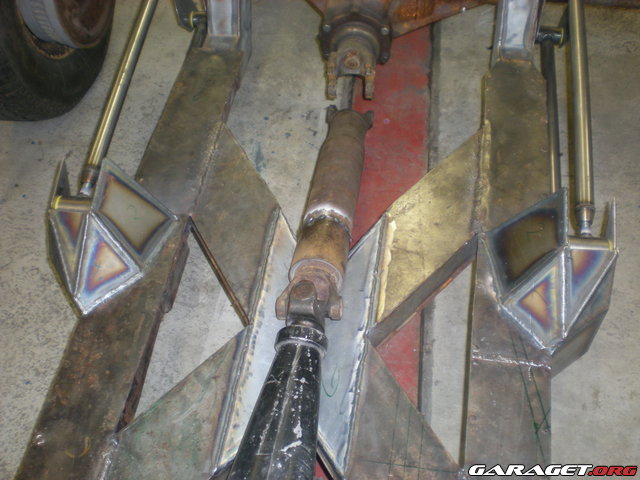

https://www1.garaget.org/gallery/images/190/189362/189362-018b9046d6f21b4b96776febd7d53cdc.jpg
https://www1.garaget.org/gallery/images/190/189362/189362-dd88292948e0ff3fd7b9b0a8b5f83227.jpg
infästningarna förstärkt på ovansidan.
http://www1.garaget.org/gallery/images/190/189362/189362-03ed2c0d1bc7d7cb846d6f25ada153a6.jpg

http://www1.garaget.org/gallery/images/190/189362/189362-062da165849fd70e74667fa52a74f04d.jpg
http://www1.garaget.org/gallery/images/190/189362/189362-309b13e229dfaffb59bacded293ccc5a.jpg

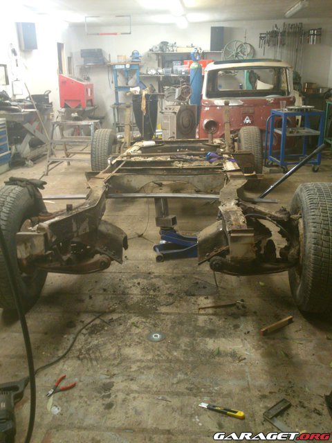

har en liten fråga här kommer du inte få göra om ramkorset här på sista bilden? menar då om du höjer upp ramen från bakaxeln så kommer kardan att ta i korset ser det ut som? rätta mig om jag har fel big_smile
ramkorset är placerat så det inte ska ta i kardan. det ser nära ut på bild men den har tillräckligt med svängrum smile

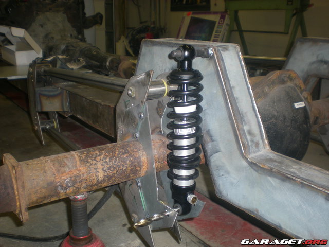

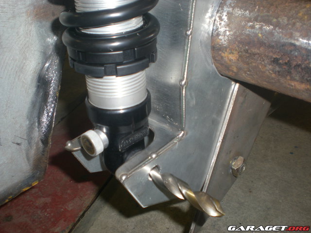

Nu är dämparna hemma och har börjat med fästen. Märke på dämparna är Gaz Gold och säljs som framdämpare till Caterham 7.

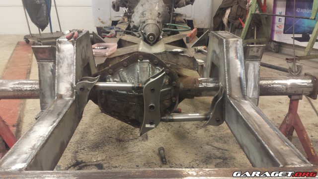

https://www1.garaget.org/gallery/images/190/189362/189362-c2050b28403c5336d376b543be2bb2d3.jpg

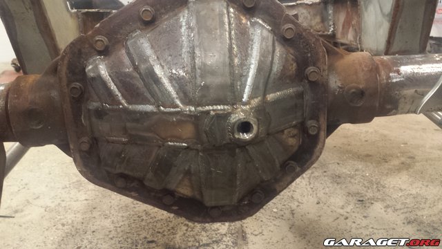

Har förstärkt diffkåpan så den ska klara av att hålla watt länkaget.
https://www1.garaget.org/gallery/images/190/189362/189362-1a2b3fce7d59addbc456d2b1ba0b297d.jpg
Stagen till wattlänken gjorde jag på samma sätt som 4 link stagen.
https://www1.garaget.org/gallery/images/190/189362/189362-d29c5584d3ac35c3a10232182609c39e.jpg
https://www1.garaget.org/gallery/images/190/189362/189362-7082cb6325a33392d892d4401b0a80a5.jpg
https://www1.garaget.org/gallery/images/190/189362/189362-78ddcb02aa35560f2fe9a5db205fbe43.jpg
bakvagnen så gott som klar. enda som fattas är en tvärgående balk på åvansidan ramen som ska fästa stötdämparna i ramen.
https://www1.garaget.org/gallery/images/190/189362/189362-af71b54b3181bbeb2109748798dd8840.jpg
Bromsar nästa smile
