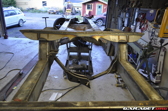

http://www1.garaget.org/gallery/images/190/189362/189362-4a3489c08a8f30c50e6d1818f8519e02.jpg var tvungen att smalna av ramen ett par dm.

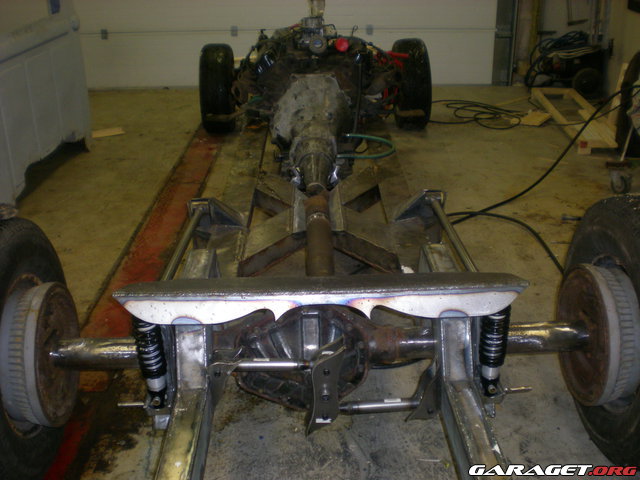

länkagen helt klara. nästa blir att förstärka infästningarna.
http://www1.garaget.org/gallery/images/190/189362/189362-018b9046d6f21b4b96776febd7d53cdc.jpg
http://www1.garaget.org/gallery/images/190/189362/189362-dd88292948e0ff3fd7b9b0a8b5f83227.jpg
infästningarna förstärkt på ovansidan.
har en liten fråga här kommer du inte få göra om ramkorset här på sista bilden? menar då om du höjer upp ramen från bakaxeln så kommer kardan att ta i korset ser det ut som? rätta mig om jag har fel big_smile
ramkorset är placerat så det inte ska ta i kardan. det ser nära ut på bild men den har tillräckligt med svängrum smile

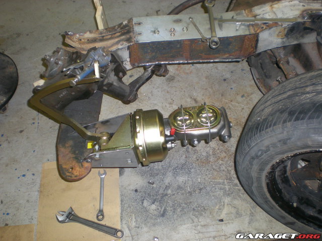

https://www1.garaget.org/gallery/images/190/189362/189362-5544fcef15cea6e6d88bbcaed1ba220a.jpg
bromscylindern på plats.

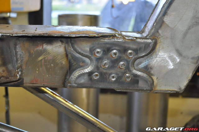

https://www1.garaget.org/gallery/images/190/189362/189362-29a0a875958d6fbbfd584e190f7aa9ed.jpg
förstärkning i skarv mellan "orginal" ram och kickup.

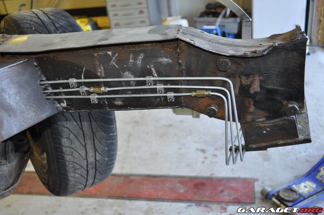

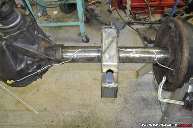

https://www1.garaget.org/gallery/images/190/189362/189362-ebf477025e483c1541dd048b48aa0e91.jpg
alla bromsrör dragna. ska nu tvätta ur och snygga till bakaxel för att senare sätta tillbaks för att sätta broms slangar. blir sen att lyfta på motorn för att göra kylarfäste, samt placera bränsle tankarna längst ramen på vardera sida:)
