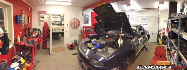

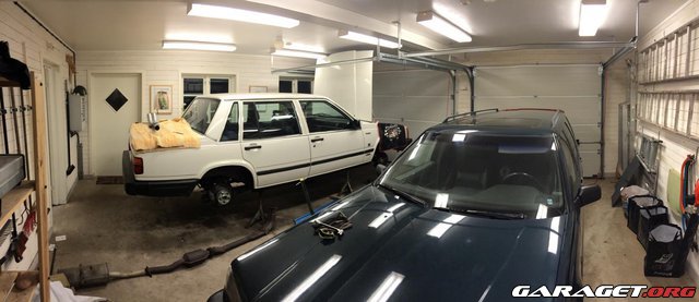

Någon mer som älskar sena ensamma kvällar/nätter i garaget?roll Det gör jag minsann så här kommer en liten update!
https://www1.garaget.org/gallery/images/177/176922/176922-bccee3f06f859f4c29dda3c8870e6ca9.jpg
Passar väl på att visa lite hur jag har det big_smile
https://www1.garaget.org/gallery/images/177/176922/176922-692c289e7d6992b3dc4a32abeb5a05e5.jpg
https://www1.garaget.org/gallery/images/177/176922/176922-3db0c2bb4532f6e4f2d5b513815c3e32.jpg
