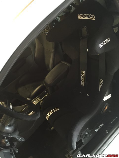

DDesign som jag har beställt saker av tidigare har även tagit hem en stol och bälte till mig.
http://www.sellholmshop.se/media/catalog/product/cache/1/image/500x500/9df78eab33525d08d6e5fb8d27136e95/c/i/circuit_lf_ii.jpg
Sparco Circuit II blev det, samt ett 4-punktsbälte.

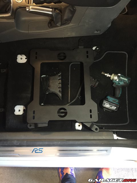

Fick även hem underredet från Sparco.
Den jag hittade var från en vanlig Focus, så där gick jag lite bet.
https://www1.garaget.org/gallery/images/23/22986/22986-deed62db388ab02c5a6f12bd43901886.jpg
Fick köpa andra stolfästen för att få det att passa skapligt med orginalunderredet.
Så då fick jag in stolen i bilen.

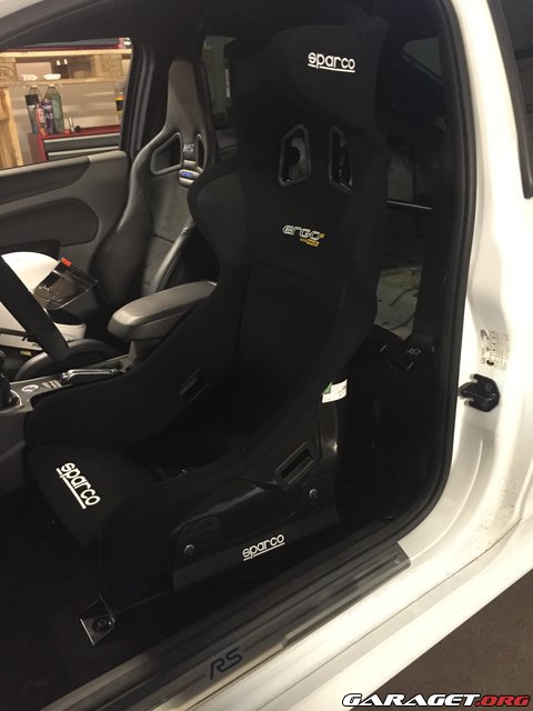

Sååå när stolen väl är på plats, så sitter jag riktigt dåligt i den.
Öronen som ska vara i ansiktshöjd tog i axlarna.
Gjorde en liten miss och valde fel modell när jag beställde stolen, så denna får bli passagerarstol.
Skickade ett mail till DDesign som fixade fram en Sparco Ergo till mig istället.
1 dags leverans på den så den kom i direkt och jag sitter perfekt i den.
Det som är smidigt med Sparco Ergo är att öronen går att ta bort på stolen.
På bilden nedan så sitter bara ena örat monterat.
https://www1.garaget.org/gallery/images/23/22986/22986-cdfccd437c1342d54bbe769a79f5eecb.jpg
Såååå där har vi ett helt inlägg om hur man inte ska montera en stol i en Focus RS!

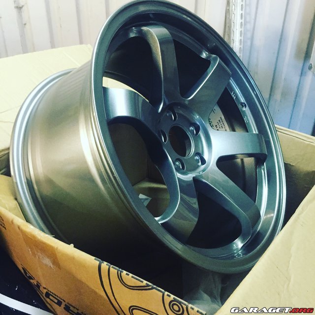

Så efter problemet med stolen så dök nästa problem upp.
Jag skulle vilja ha ett par lätta Braidfälgar.
Dessvärre så är dom lite dyra just nu så valde att gå för ett par Rota.
Rota har ett par Grid som dom själva skriver "är anpassade för Focus RS"
Fick ett en bra deal av Markus på Rota Sweden där.

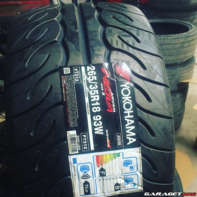

Passade även på att beställa ett par Yokohama Advan Neova AD08 från honom.

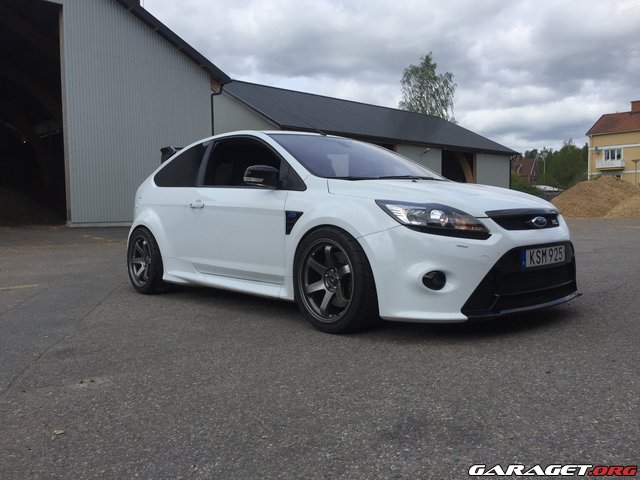

Väl på bilen så sticker det ut lite för mycket för min smak.
Senare visar det sig att Rota tycker att ET35 är snyggt, medan alla andra som åker 18x9,5 åker runt ET50-60.
Bilen är lämnad till Bilteknik i Katrineholm för att göra en Cornerweight och fixa lite fräsiga hjulvinklar för att få in däcken lite mer. Sen blir det ett varv med valsen för att få till skärmkanterna.
Bilder nedan!
