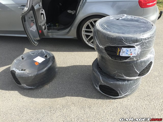

Hämtade även ut 4st nya bakdäck till supran nyss smile nu får vi se om jag klara mig på dom resten av sommaren , dom som sitter på höll 1.5 dag så jag får ta det lite lugnare tongue

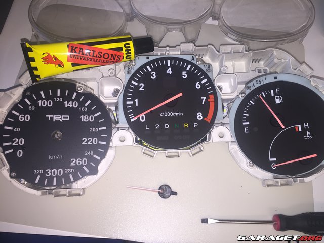

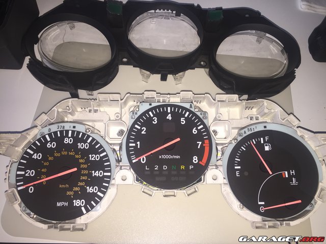

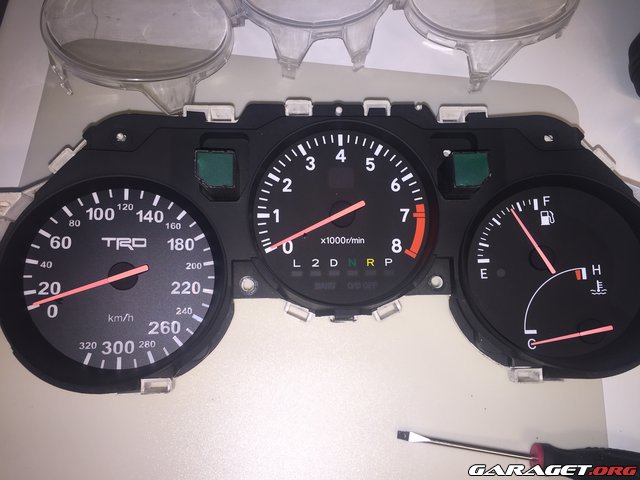

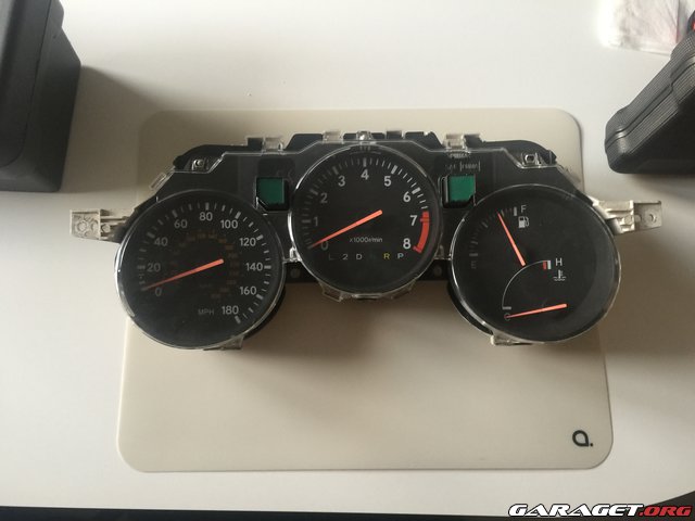

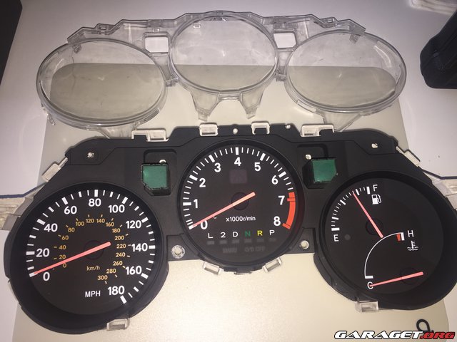

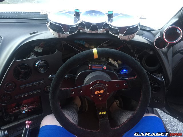

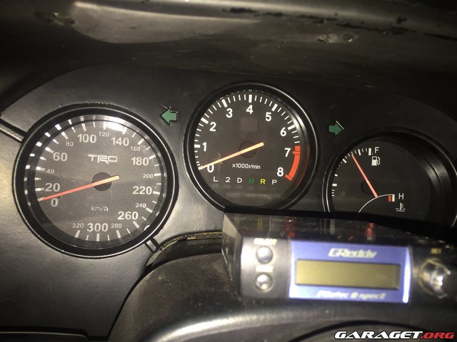

Fick ett ryck och bytte ut mätartavlan ikväll smile
https://www1.garaget.org/gallery/images/37/36274/36274-4d5b71a92f6127a0ea24fedc43138d92.jpg
https://www1.garaget.org/gallery/images/37/36274/36274-e96be72fdc403e984f64fcae827cc470.jpg
https://www1.garaget.org/gallery/images/37/36274/36274-8fa1a4317fa20131461a116aa2aab88a.jpg
https://www1.garaget.org/gallery/images/37/36274/36274-b37cd15507b1ef9df52946d29bab9c2f.jpg
https://www1.garaget.org/gallery/images/37/36274/36274-83856b9eeacd2dbee15772c1330a1bae.jpg
https://www1.garaget.org/gallery/images/37/36274/36274-ecf22a6ff17a24c0c374be7d3b854ca6.jpg
https://www1.garaget.org/gallery/images/37/36274/36274-07a57b8685bcdb753eacb0920897f318.jpg
Ett par tips!
1. Limma inte fast stoppen vid 0an före den är rätt justerad (jag lärde mig det den hårda vägen tongue ).
2. Tryck fast mätararmen efter att du vridit på tändningen för den gick upp till 60 direkt jag vred på nyckeln (satte den på 0 när jag hade den inne i lägenheten) tongue
3. Gps eller kompis med bil som kan köra runt runt som en idiot medans du pratar med honom i telefonen och skriker 30,50,70,90 och 110 tongue
4. Tålamod för det tar ett bra tag att få bra.
