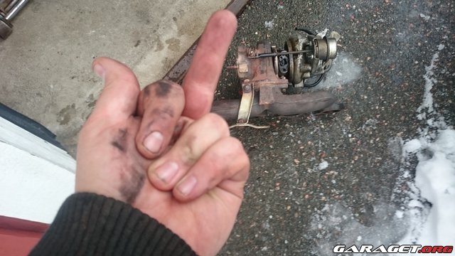

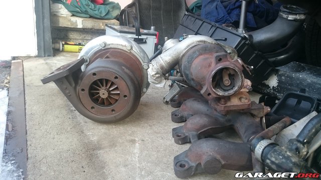

Tänkte slita bort grenrör och turbo idag. Stog o slet som fan men fick inte bort det. Såg sen att det satt nå jävla stag mellan block och grenrör. Och självklart fick jag inte bort skiten så då gick jag in xD tar gärna emot tips om någon har nån bra lösning. Provade alla bultar/muttrar men dom sitter som fan xD

dränka i rostlösare går inte det är det bara värme som gäller och då är det glödgad som jag menar med värme.

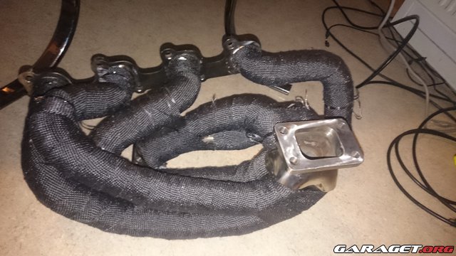

Har du bild på hur grenröret såg ut lätt ju inte så vackert med lösa rör bitar och skit ?

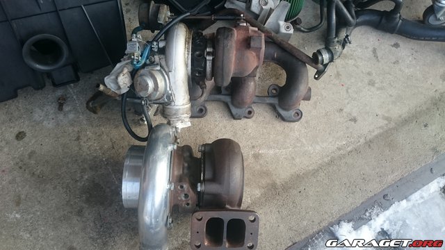

https://www1.garaget.org/gallery/images/186/185136/185136-72fbd5f4a8a76b20615064fe214350d8.jpg
Asså det är ju inte jättehemskt men med tanke på priset så. Går ju att slipa till. Polarn har ju en induktionsvärmare men tror fan inte den får plats. Får prova att elda på lite.

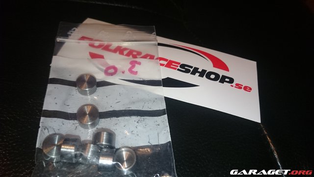

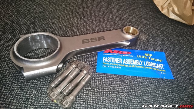

https://www1.garaget.org/gallery/images/186/185136/185136-737396df14f53460d3e2524b9c33d8c8.jpg
Fått hem 3mm lashcaps. Inte sponsrad eller så men tänkte att ni ville veta att det är sjukt mycket billigare på folkraceshop än på KL :-) detta gick på 100kr för 8st och kl tar 40kr/st xD

Det såg ju öhm vackert ut, hade aldrig accepterat sådant YX jobb på så dyrt grenrör.
ja men smidigt om du kan få ditt en induktionsvärmare värmare så kanske du kan få bort det där envisa staget. smile

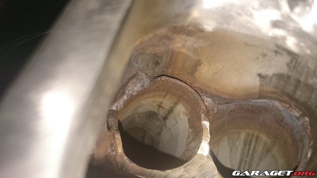

Aa det är helt åthelvete egentligen. Får nog ta ett bågfilsblad och såga en timme lutar det åt 😂

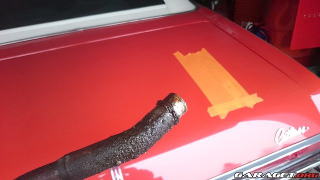

https://www1.garaget.org/gallery/images/186/185136/185136-ccee266b3035d22b519318a23655f113.jpg
Skiten borta!
https://www1.garaget.org/gallery/images/186/185136/185136-3e82dfea54426c3d1cc03da5aed23874.jpg
https://www1.garaget.org/gallery/images/186/185136/185136-c58020300d7429f9d741b7c5274ebbbd.jpg
Oljereturen satt ju inte jättebra 😂
http://www.biltema.se/sv/Verktyg/Tryckl … 000031044/
den den och roterande fil/filar så ska du nog kunna få till grenröret. smile är en smidig sak smile

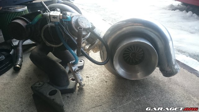

Har en såndär 😀 ska köpa lite stift också bara xD måste modda flänsen också. Stämmer inte riktigt med turbon 😂 är helt perfekt på längden, men på bredden är det skitfel 😰
tummen upp smile köp roterande filar på Biltema jag har ena sorten och är mycket nöjd man kan karva rätt bra och runda till och ha sig smile
ska flänsen vara rätt eller är det medvetet felköpt ?
tycker hur som du ska skicka bild och medela dom om det här men säga att du kommer ficksa det själv. Men att det är dålig still att skicka ut dylikt till folk.

När jag köpte turbon så kollade jag så bulthålen var lika bara, och det var T3 så jag köpte T3 grenrör, sen lag jag packningen på turbon och såg att det var ganska stor  skillnad åt ena hållet. Kanske skiljer på twin entry flensar då det är det på turbon inte inte grenröret.

Okej tror ej det ska skilja på twin eller ej men jag törs inte säga säkert. menmen går ju att ficksa smile

jo precis smile är ju inte många minuters jobb att få det bra smile

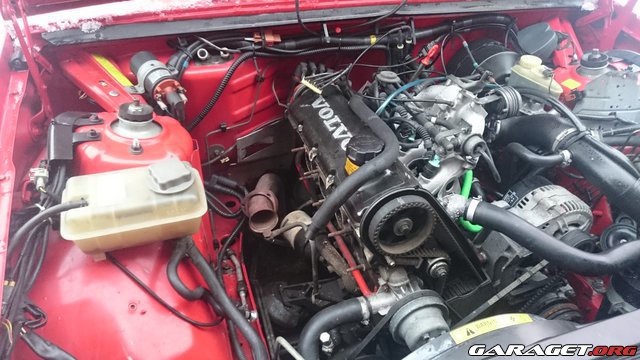

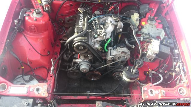

https://www1.garaget.org/gallery/images/186/185136/185136-201b70a425b12e8a6a1f73a70703f2b3.jpg
Såhär ser det ut nu. Händer inte mycket 😂 ska väl slänga ur kylaren någon dag och plocka bort alla tryckrör och sånt :-)

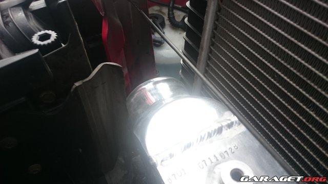

https://www1.garaget.org/gallery/images/186/185136/185136-d66ee903d620836594cb99eb1b842871.jpg
Plockat bort tryckrör, kylare, IC, kondensor och lite AC rör :-)

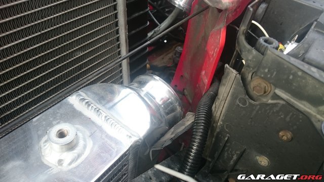

https://www1.garaget.org/gallery/images/186/185136/185136-f464f0c68bb30d3461b2c41613a388dc.jpg
Blir trångt som fan. Blir till att kapa lite sen :-)
