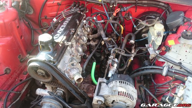

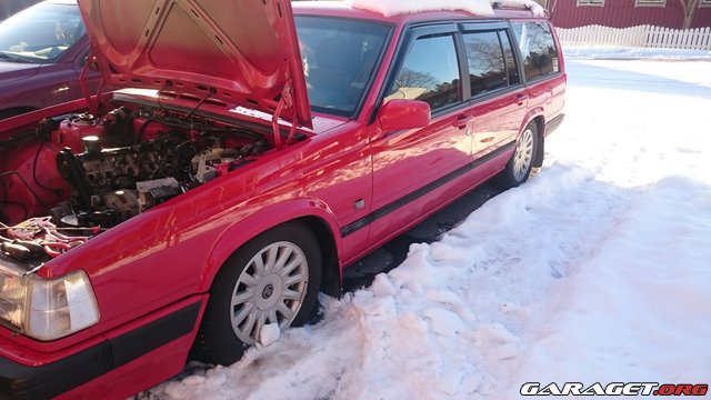

Insug borta också har jag kopplat bort all el från motorn på den sidan :-) i stort sätt klart för att lyfta ur nu.

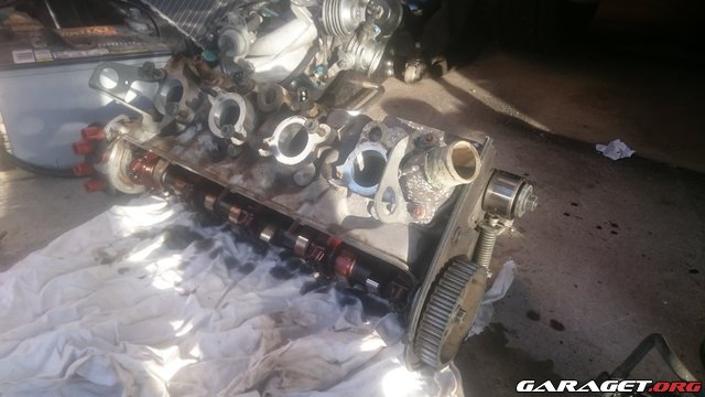

https://www1.garaget.org/gallery/images/186/185136/185136-390f9b0f5be0925660af979063465284.jpg
Topp borta!

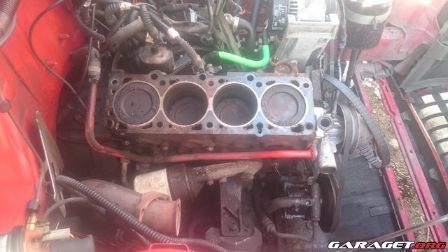

https://www1.garaget.org/gallery/images/186/185136/185136-697856bc92ecbd01b7ffc0b6a7b1d47a.jpg
Sopslut toppackning. Gjorde ren kolvarna och toppen på cylindrarna men glömde ta kort på det :-D
1an och 4an stog det C och 2an och 3an stog det D. Någon som vet vad som skiljer?

hur var vändkanterna? tongue

Det är vändkanter men vet ej om det räcker med att hona eller om man måste borra skiten. En gammal arbetskollega ska komma över någon dag och kolla då jag inte vet riktigt smile

nice smile hur mycket ska det borras smile?
Vet faktiskt inte haha xD
Dom borrade efter Acm/spm Smidda 16v kolvar wink får fråga honom sen

Första ÖD då smile 96,3 smile

Var faktiskt 96,28 wink haha
du ska ju få i kolvarna o wink 1öd är 96,30 big_smile

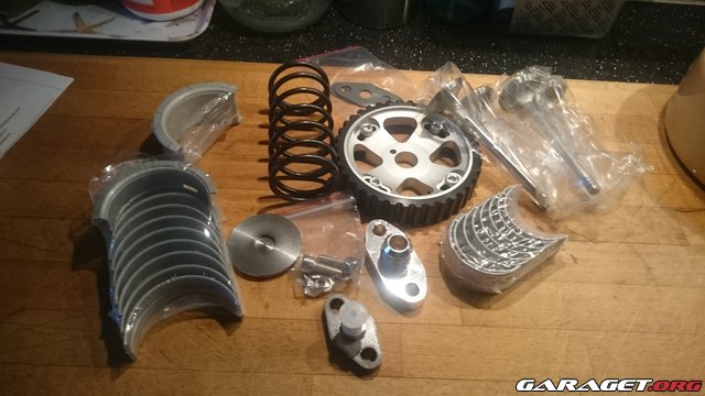

https://www1.garaget.org/gallery/images/186/185136/185136-9e9eb1a53ff261d66a52ff37086ec74a.jpg
Fått hem lager, kamdrev, 38mm rostfria avgasventiler o lite andra grejer idag. Fått blocket kollat och det räcker med att hona. Så det är ju bra iaf :-)
