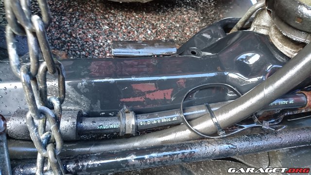

Började släppa på lite el
https://www1.garaget.org/gallery/images/186/185136/185136-5ecb5e07b141bd003f4cac69c453685c.jpg
Spolade motorutrymmet. Framvagstbalken rostfri tack vare alla oljeläckage xD

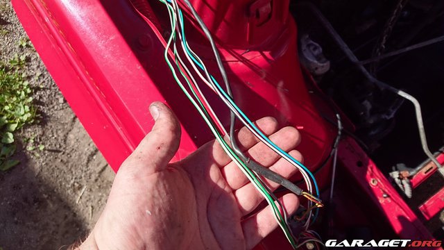

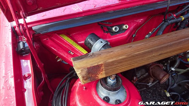

Börjat att ta bort isoleringen till alla kablar. Eltejp var ju ingen bristvara 1997 iaf
https://www1.garaget.org/gallery/images/186/185136/185136-90363096e26da7775f9b52c48f8ff760.jpg

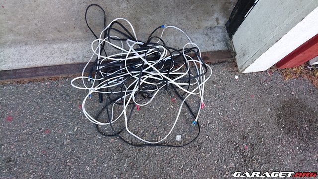

Slet ur alla högtalarkablar.

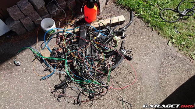

https://www1.garaget.org/gallery/images/186/185136/185136-13099881855add2e7bb5e78ee5acf70f.jpg

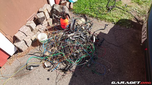

Jävla massa kabel. #hatarel

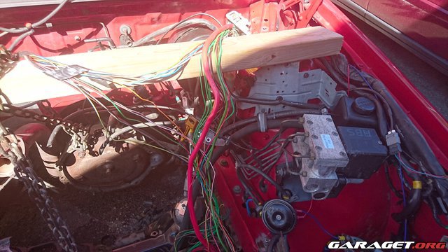

Blir inte mycket kvar efter man har plockat bort alla givare o skit. Sen en massa kontakter som inte gick någonstans. Behövdes dom inte innan lär dom fan inte behövas nu

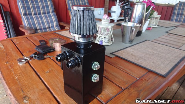

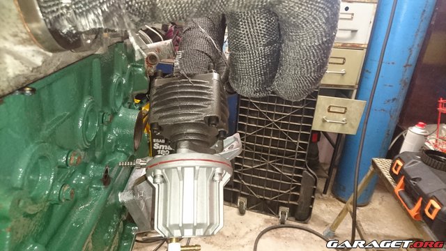

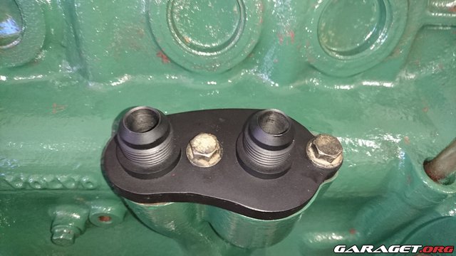

Oljecatchtank 💪
https://www1.garaget.org/gallery/images/186/185136/185136-20ecb3cd4c1c155127edb72a513dc174.jpg
Vevhusventilation 💪👍

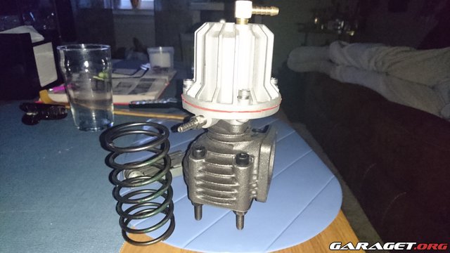

Satt i 1bar fjäder i wg och satt i en bricka så jag kan trycka ihop den sen 💪

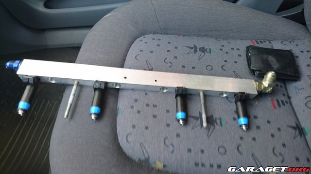

https://www1.garaget.org/gallery/images/186/185136/185136-7f4a16b8db208663236664c4d8166960.jpg

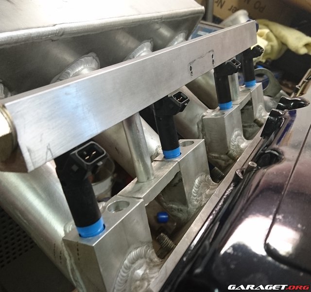

Spridare inhandlat. Siemens deka 875cc

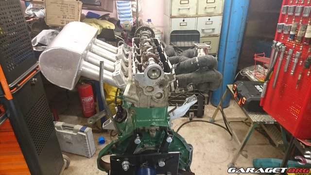

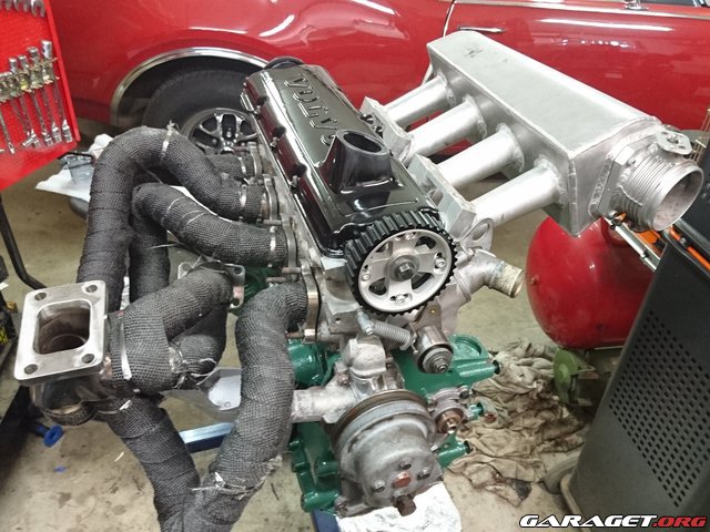

Börjar se ut som en motor nu iaf 👍

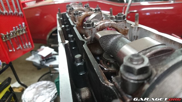

https://www1.garaget.org/gallery/images/186/185136/185136-b55bfb7a3ff65e258bfd7bf804563d23.jpg
Toppen dragen

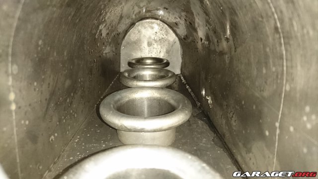

https://www1.garaget.org/gallery/images/186/185136/185136-7e0e028f9705902f675996622ddb9c59.jpg
https://www1.garaget.org/gallery/images/186/185136/185136-e24b6cece75d9b81970b1efa0c384a8a.jpg

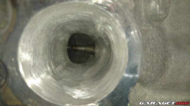

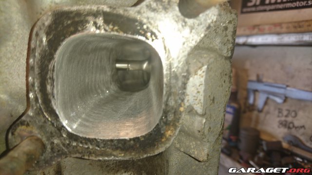

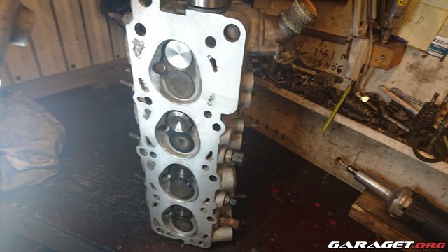

Gjort rent insuget på spån och målat ventilkåpan

Provmonterat spridare

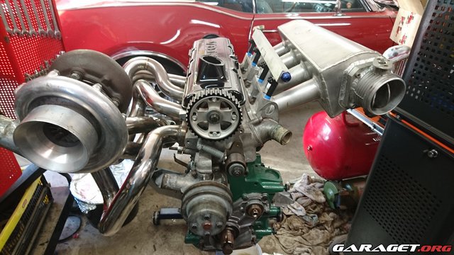

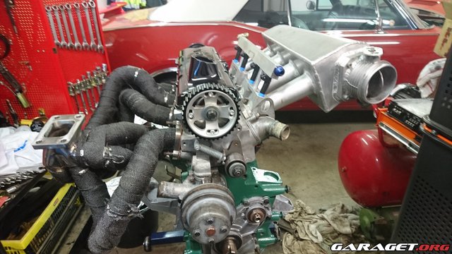

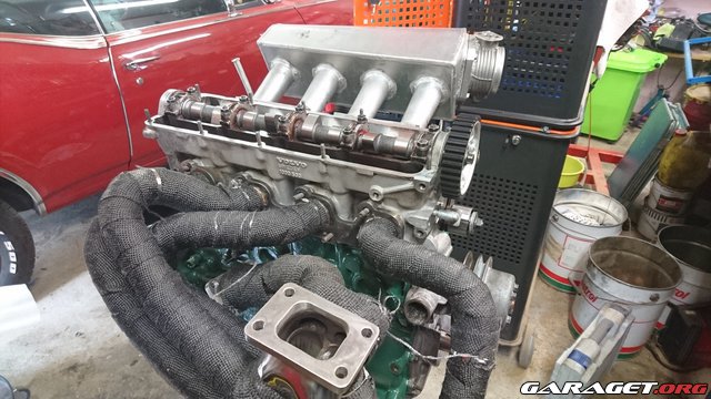

https://www1.garaget.org/gallery/images/186/185136/185136-d6fd0f304275d0966a651acceabaa595.jpg
https://www1.garaget.org/gallery/images/186/185136/185136-e68160d0cf2207862ddb3815a3e79bf7.jpg

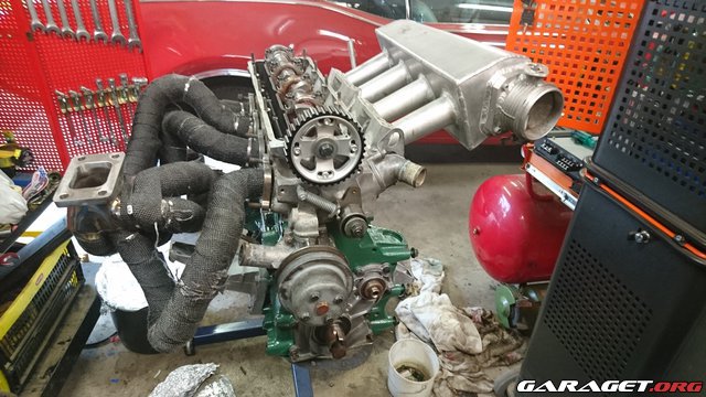

Slet bort avgasbandaget. Ska väl på med nåt som inte är från biltema sen. Provmonterat den skitfula turbon som för övrigt är till salu för 1500 spänn. Jag har tänkt köra med en garrett GT3582R men är så jävla mycket pengar så från väl bli en hx35 istället.
